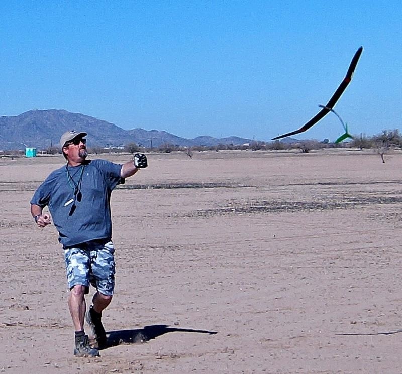

    מצורפת תמונה של הטלת טיסן דיסקוס והתכתובת המצורפת
    This is a picture from The Southwest Regionals in Eloy last month. Check out that tail boom flex!

    Not only do tlg booms bend like crazy but they also twist. In fact I believe the twisting is a reason why the V stab works because notice how half of the stab is close to vertical acting like a big rudder to counteract the yaw at launch.

    תמונה יפה.
    קיימת ההיתכנות מאד סבירה שהצילום מעוות בגלל המהירות הזויתית הגבוהה של הגלשון בזריקה, מאד נפוץ בצילומים דיגיטליים בגלל קצב ואופי הדגימה של הגלאי, לפעמים גלשוני דיסקוס נראים מעוותים בצורות הזויות לחלוטין למרות שבפועל הם כנראה לא עד כדי כך מעוותים בזריקה
    בניגוד לדיסקוסים על שלט (F3K), גילשוני הדיסקוס ''סובלים'' מהגאים לא מאוזנים (מעל ומתחת לצינור הזנב) וגם ממבנה לא אופטימאלי שלא כולל חומר ב45 בצינור (צינורות חכה מפחמן) וגם נבנים ממודולוס נמוך שמתאים לחכות ולווא דווקא לטיסנים. בגילשון שלי בחרתי גוף עם קוטר גדול יותר, למרות שעדיין מדובר בצינור חכה, אין לי ספק שהוא מתפתל ומתכופף פחות.
