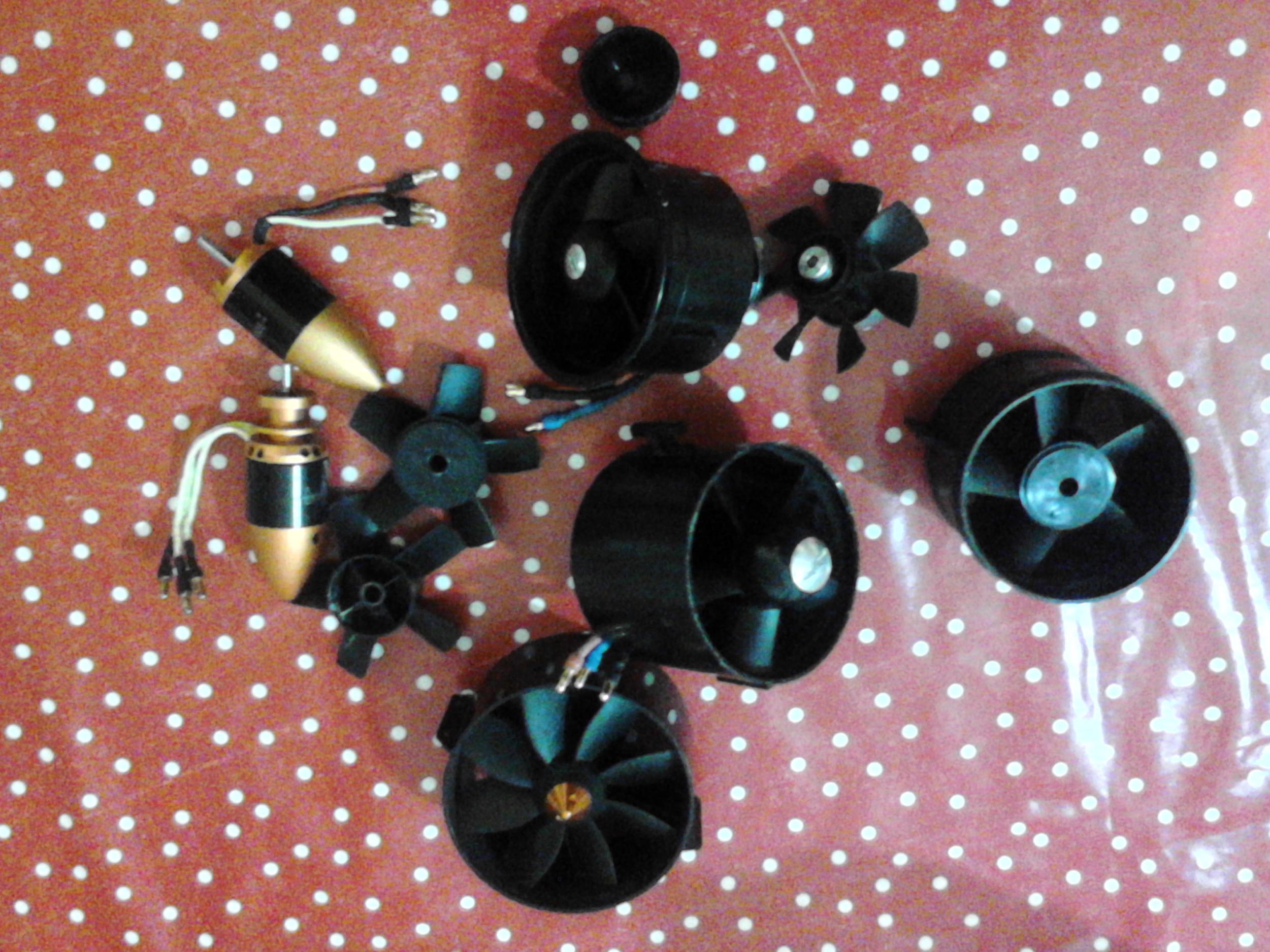

    אבל חבר פורום שבעבר התעסק קצת עם טיסנים והיום עבר יותר לרחפנים ורכבים הפתיע אותי עם שק שאריות עם הרבה דברים טובים.
    בין היתר קיבלתי 4 מניפות ,64 70 ואפילו 80 , 4 מנועי EDF ועוד קצת דברים..
    אז כל מה שנותר לי זה לבחור מה לחבר למה ולראות אם אפשר להפעיל אותם ב 3 תאים,לבדוק דחף ואז לבנות טיסן מתאים במשקל ובשטח כנף.
