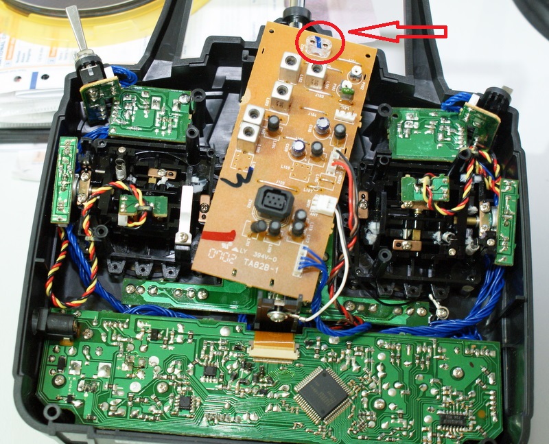

    סתם מחיפוש תמונות ברשת נראה שמיקום הגביש הינו מאחורה מתחת לאנטנה

    אבל הכי טוב... תעשה לו הסבה ל 2.4G .
    http://www.rcgroups.com/forums/showthread.php?t=1658756
    http://www.hobbyking.com/hobbyking/s...205&aff=510550
    ואם בטעות תמצא שאין לך גביש בשלט, ועדיין אתה מעדיף לא לשדרג ל 2.4, אתה יכול להעביר את הגביש מהמקלט לשלט ולרכוש מקלטים ללא גביש.
    אחד מאלה...
    http://www.hobbyking.com/hobbyking/s...esized_Rx.html
    אבל באמת לפני שאתה משקיע עוד ברכיבים של 72 , תשקול את השידרוג ל 2.4

    אוקיי תודה רבה על העזרה וההערות. אני ישקול את המעבר ל2.4 ..
    אבל לבנתיים אני רוצה להתחיל עם מה שיש לי ורציתי לדעת אם יש לי גביש גם במשדר וגם במקלט אני פשוט מדליק את המשדר והסרווים שמחוברים למקלט אמורים לעבוד?
    אין צורך להגדיר בהגדרות משהו? כי יש לי 2 כפתורים של "Mode" ואחד של "Select channel".
