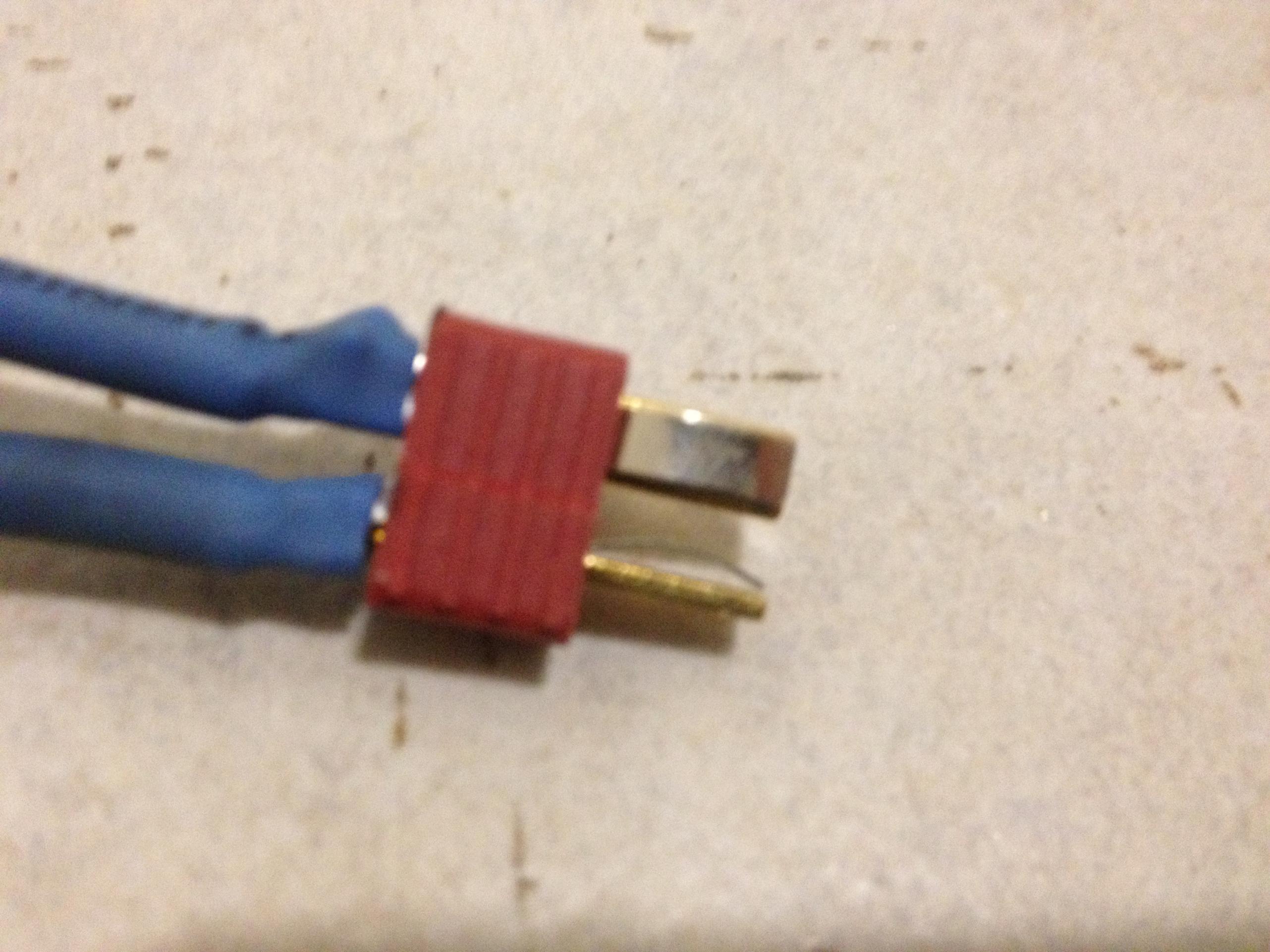

    מישהו שמבין בהלחמות הלחים לי את הקונקטור לבקר.
    הנה תמונות:
    הבקר והסוללה (ברגע שאני מחבר בין השניים יש מין קווי חשמל קטנים)
    תמונות של הבקר:
    מה אתם אומרים ? בדוק שהבקר מקצר?

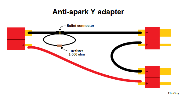

    הגיצים שאתה רואה קימים בכל מקום בו יש "הפרש פוטנציאלים" [מתח חשמלי] עצום כמו בסוללות האלו...
    הגיצים האלו הם טיפה מבהילים אך אינם עושים דבר...
    יש פטנט קטן נגד הגיצים האלו שנראה כך:
    באדיבות האתר הזה:https://sites.google.com/site/tjinguytech/connectors
    מובן שצריך לשים לב לתגובות קיצוניות לאחר הגיצים כגון התחממות סוללה, התנפחות וכדומה.
