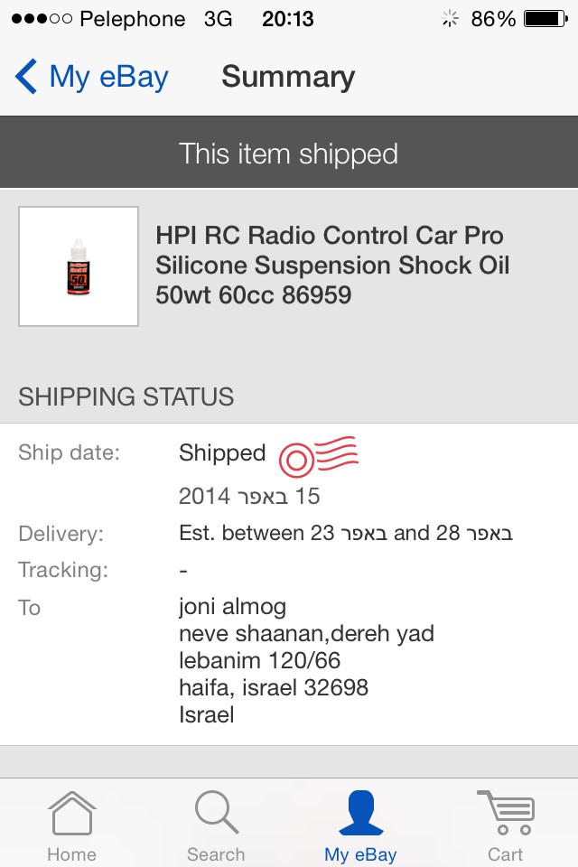

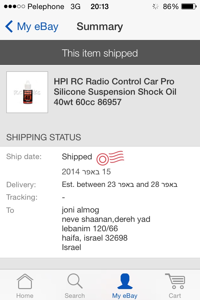

    אז ככה:קניתי 2 שמנים של hpi לקדמי ולאחורי..
    בקדמי אני אשים 500
    באחורי אני אשים 400

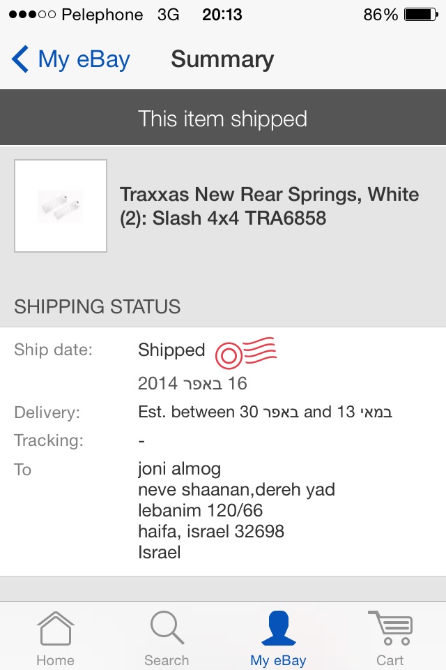

    רכשתי רביעיית קפיצים חדשים..
    עכשיו מה דעתך?
    ואשמח להמלצה לצמיגי שטח וצמיגי כפות לרכב?

    א. איזה בולמים/קפיצים/שמנים קנית?
    קישור יכול לעזור
    ב. אני הייתי נגד בולמים של hpi.
    לדעתי הם גדולים וקשיחים מידי לרכב כמו סלאש.
    ג. שמנים של 400-500 הם מספיקים לבולמים של רכב 1/10 אבל לדעתי יהיו סמיכים מידי לבולמים של 1/8.
    ד. שים לב שיש 2-3 סוגי מידות של שמנים וזה גם עלולה להיות בעיה.
    ה. צמיגים ברכב 4x4 הולכים ברביעיות.
    יש לך תקציב ל שתי רביעיות של 60 דולר כ"א לפני משלוח?

    קניתי שמנים וקפיצים כאלו..Click image for larger version.

    ואיזה בולמים?
    זה החלק הכי חשוב.
    איך אתה יודע שהקפיצים של סלאש בקוטר X יתאימו לבולמים של HPI בקוטר Y?
    תקרא שוב את התגובה שלי למעלה ותענה על כל השאלות שעליהן לא ענית.

    רן אחי אתה לא מצליח להבין אותי..בבולמים שיש לי הם בולמים שהגיעו סטוק עם הרכב..
    הקפיצים על הפנים ..נחלשו ..לכן רכשתי אותם קפיצים חדשים...
    ושמן דל חברת hpi למלא את הבולמים..אני מקווה שהבנתה ותציע לי גם לגבי הצמיגים שדיברנו

    מצטער שאני כותב רק עכשיו, אבל לדעתי השמנים סמיכים מידי. אני לא יודע מה המדד של HPI, ואין לי אל מה לייחס אותו.
    אני משתמש בשמנים של AE. הם זולים, מסודרים ומגיעים במגוון מאוד גדול של סמיכויות.
    לדעתי שמן 35WT לקדימה ו30WT לאחורה יתן לך תחושה "קפיצית" לבולמים שתתנהג בסדר בכל מקום.
    אני לא יודע באמת להגיד לך כי כל רכב הוא שונה וכל בולמים הם שונים. אבל במידה והסקייל של HPI זהה לשל AE אז 50 ו40 זה מאוד סמיך וכמעט באף רכב שטח לא שמים 50. במיוחד לא ב1/10.

    קפיצים לעולם (טוב לא לעולם, אבל קרוב) לא מתעייפים, (אלא אם טראקסס מיצרים אותם ממהדקי נייר) אז אם משהו מרגיש לך פתאום שונה בבולמים יכול להיות שעיקמת מוט בולם שמונע תזוזה חלקה וגורם לבולם "להתקע" והקפיץ לא מצליח להתגבר על זה. אני מציע לך לבדוק.
