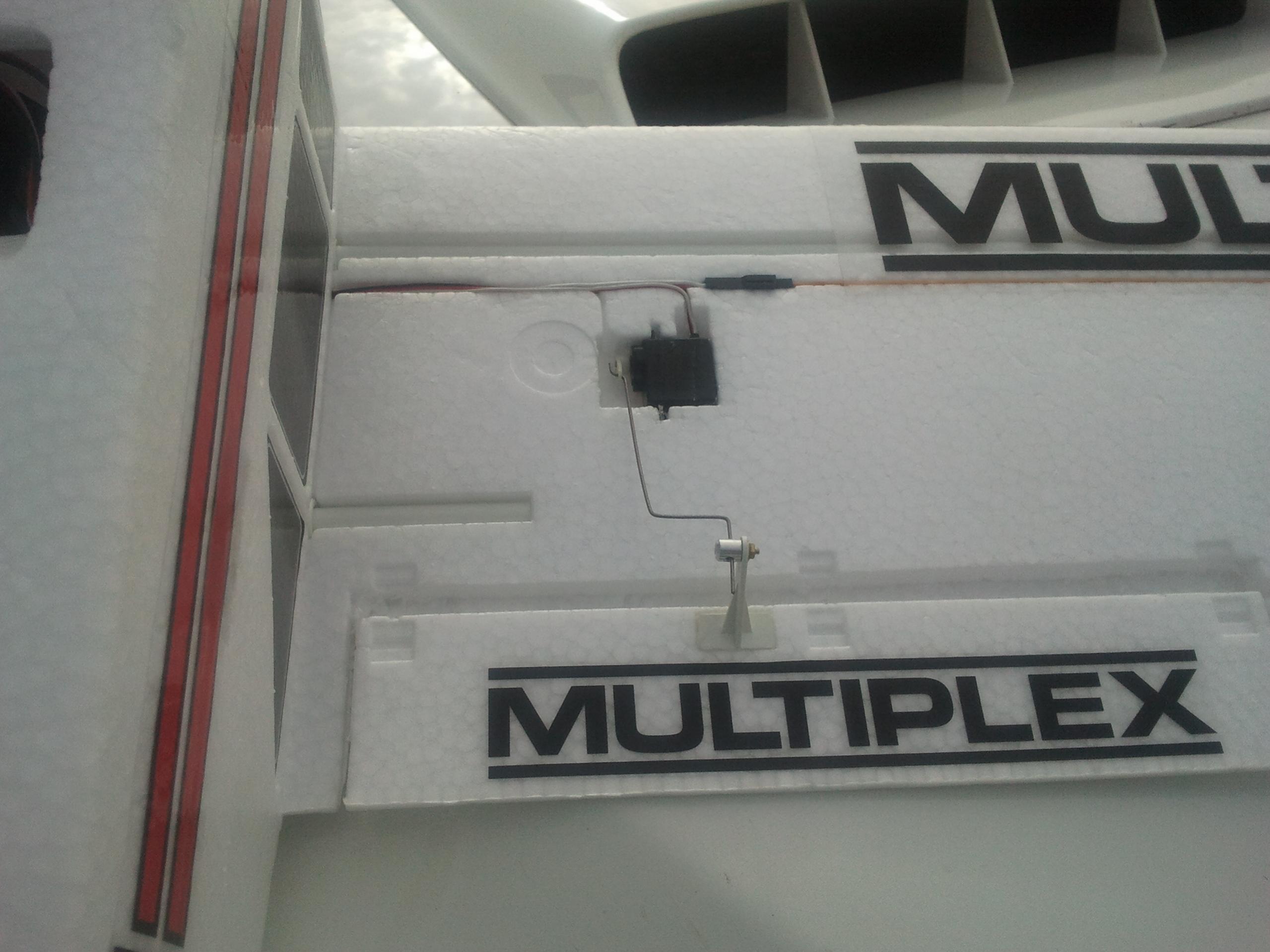

    שלום רב
    ברשותי פאן קאב <השני שלי> בראשון אני לא זוכר מה היה הסידור...
    ברצוני להגדיר את המדפים על כבל y בכדי לחסוך ערוץ <אופטימה הייטק 6> האם ניתן? חיברתי אך הם עובדים לי כמאזנות כלומר אחד עולה אחד יורד.
    השלט הוא אורורה 9.
    תודה למגיבים.

    אתה צריך את הרכיב הזה על הכבל Y
    http://www.hobbyking.com/hobbyking/s..._Reverser.html
    או תחפור בקלקר קצת ותהפוך את הסרבו

    אתה גם לא חייב לחפור אתה יכול פשוט להפוך את הסרבון (במקום שהזרוע תהיה קרובה לשפת התקפה תהיה קרובה לשפת זרימה)..

    למה לשים כבל Y כשלא צריך?
    זה נקרא "שינמוך"

    במקום להתקין כבל Y במאזנות, אתה יכול או לוותר על הגה הכיוון (זמנית או קבוע) או לחבר את הגה הכיוון בכבל Y ליציאה אחת של המאזנות (זאת שתיתן לך את הכיוון הנכון) וכך יהיה לך מיקסר קבוע בין המאזנות והגה הכיוון.
