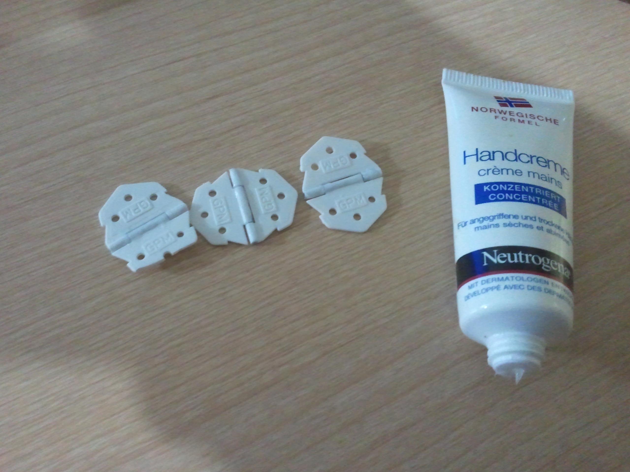

    אפשר לפתוח דיון שלם על הצירים האלו, איכותם, כיצד משתמשים (תגובה קאפילרית וכו') ועוד ועוד, כל אחד ודעתו שלו.
    שורה תחתונה, הטיסן מגיע עם צירים כאלו (פלטה לא חתוכה), אני לא אוהב אותם ולכן יוחלפו בצירי 117 של דוברו או צירי פין של GP.

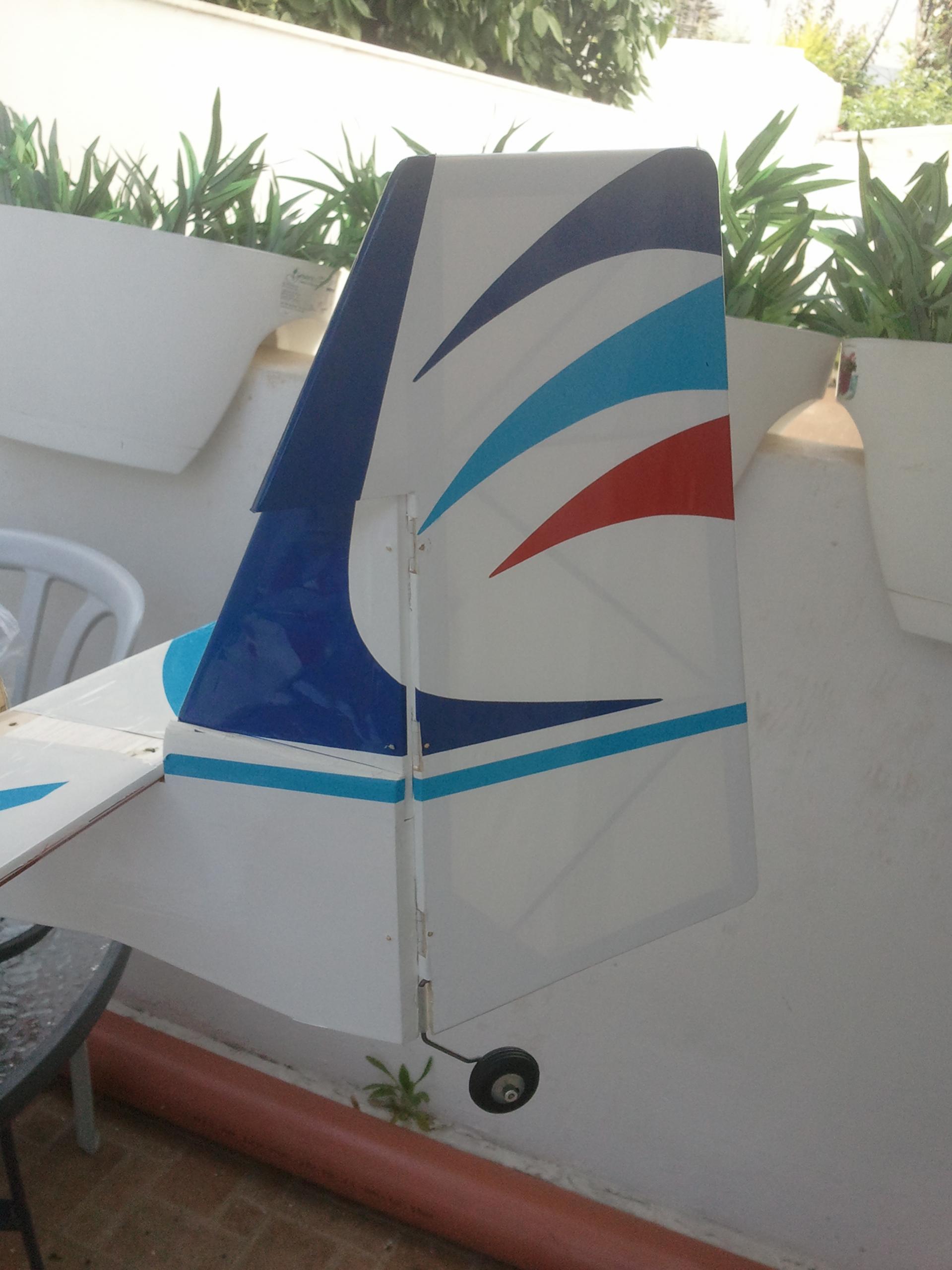

    ברירת מחדל שלב ראשון
    מעבר מגהץ על הכל וחיזוק המבנה עם CA דליל

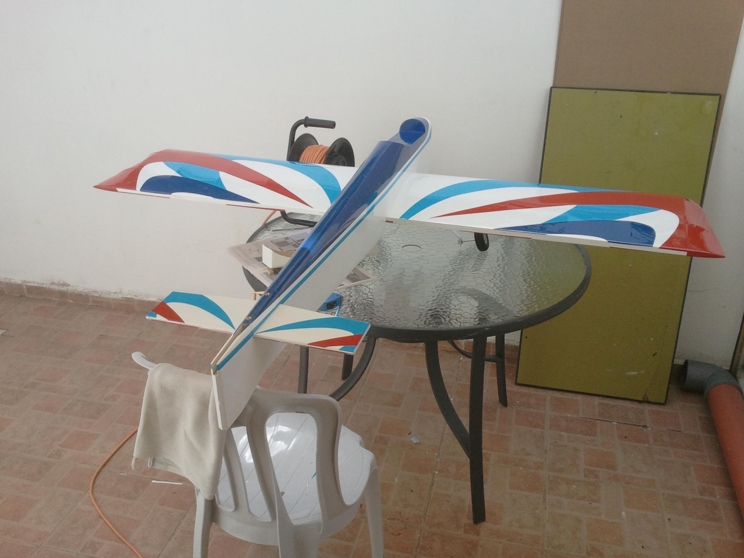

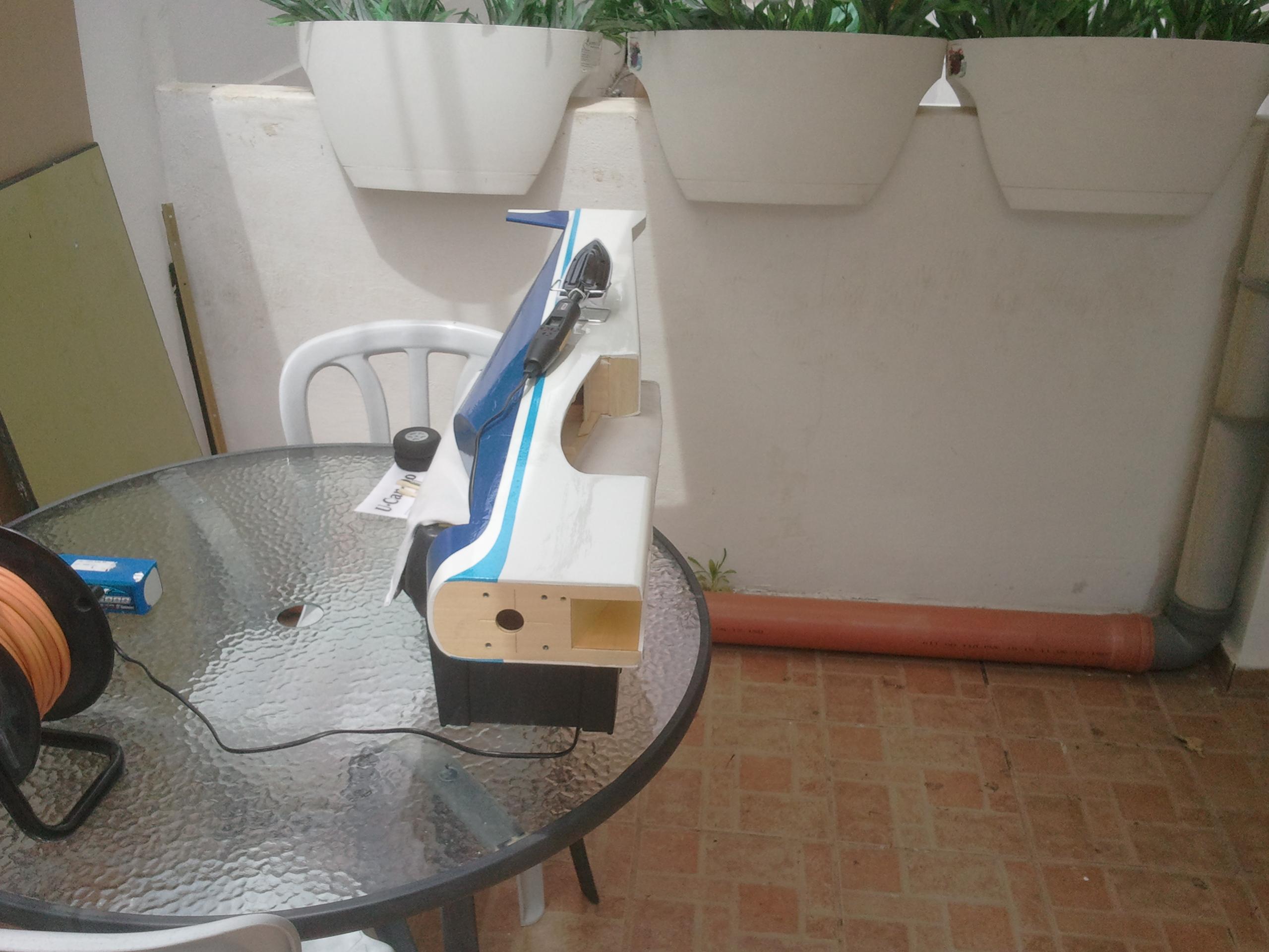

    טוב,

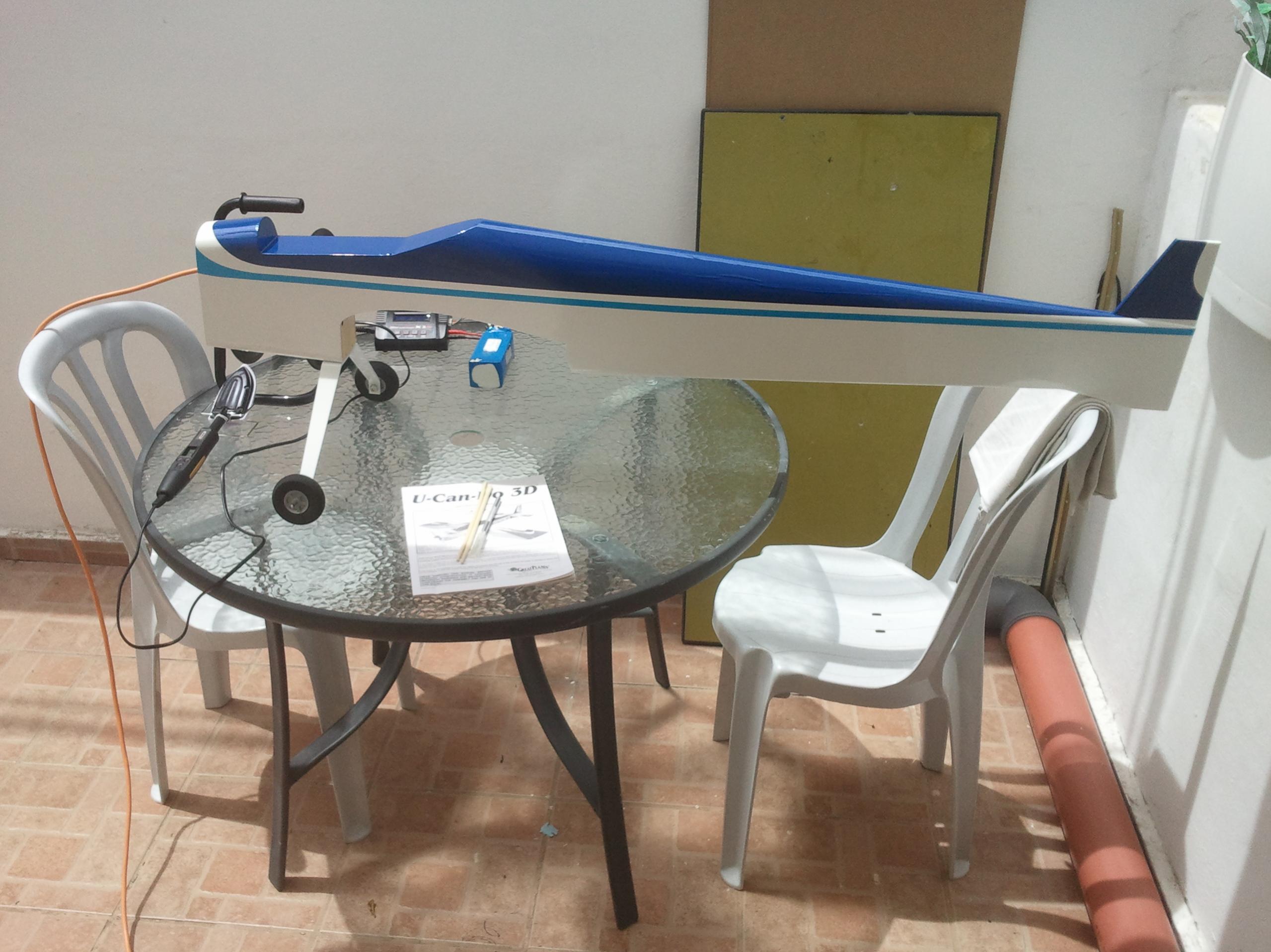

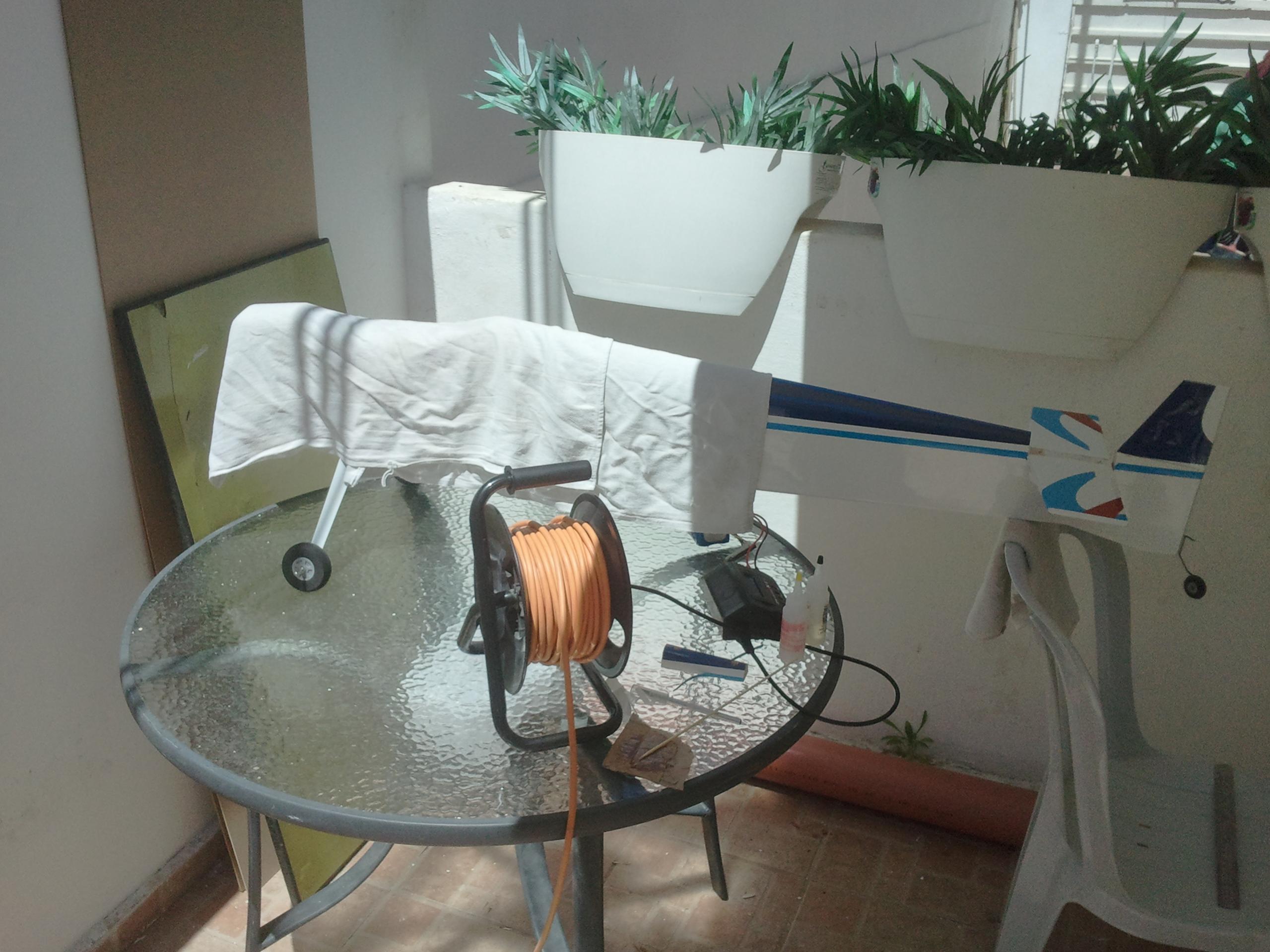

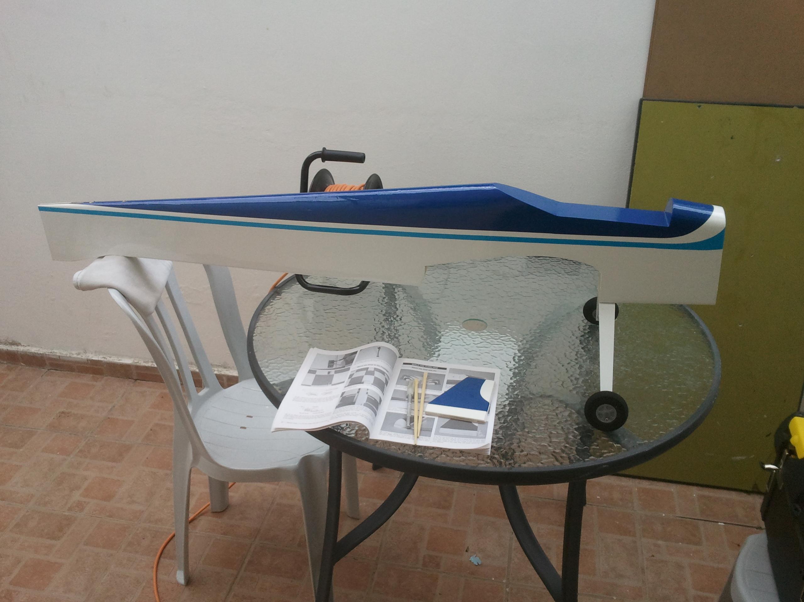

    לאחר שראינו את כל החלקים, ביצענו Test-Fit לראות תמונה ראשונית...
    שלב ראשון, הרכבה זמנית של כנ-נסע ראשי, מעבר כללי עם מגהץ על כל הגוף וחיזוק ההדבקות עם CA דליל.

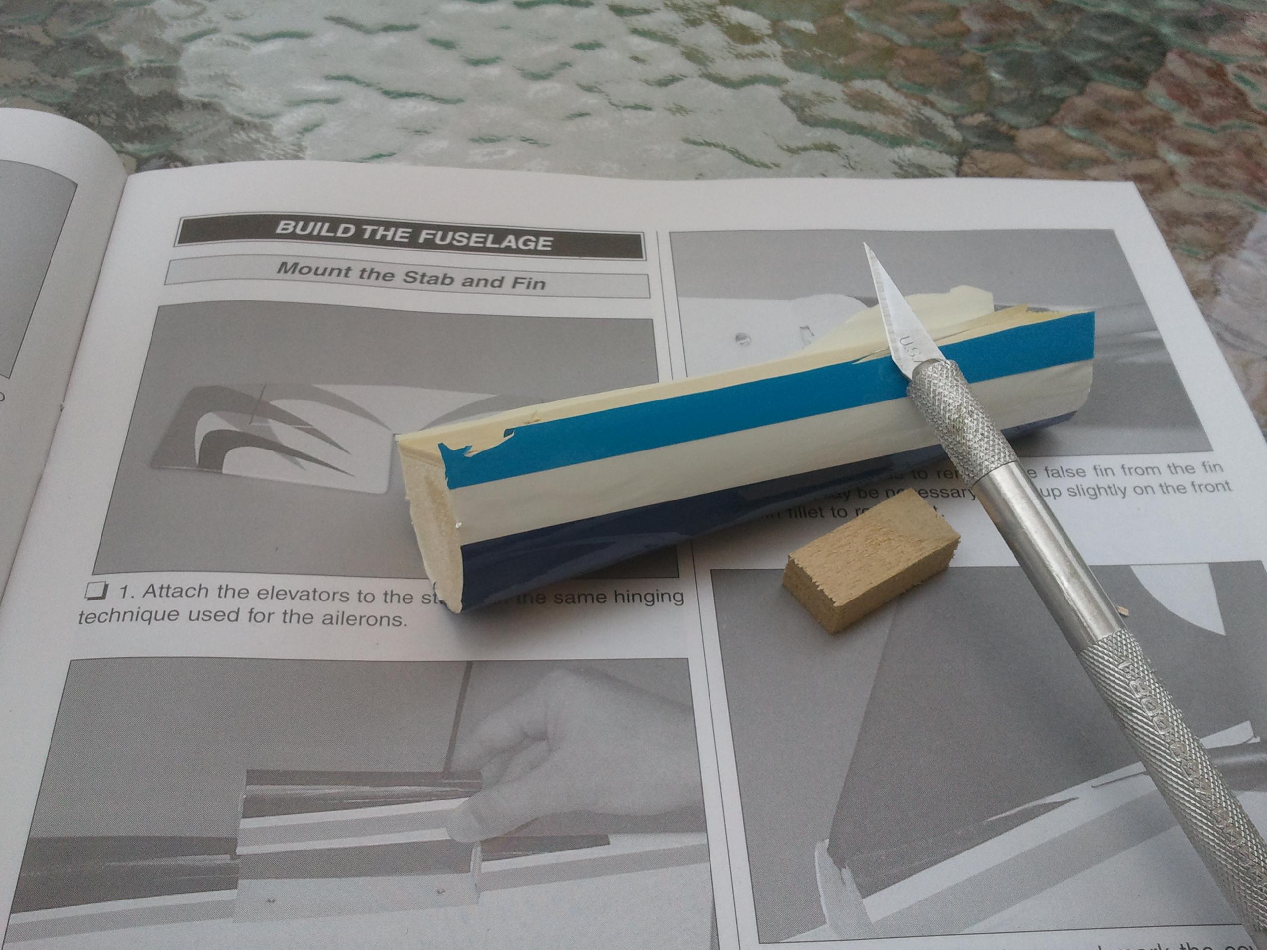

    ברירת מחדל מייצב גובה
    מייצב גובה

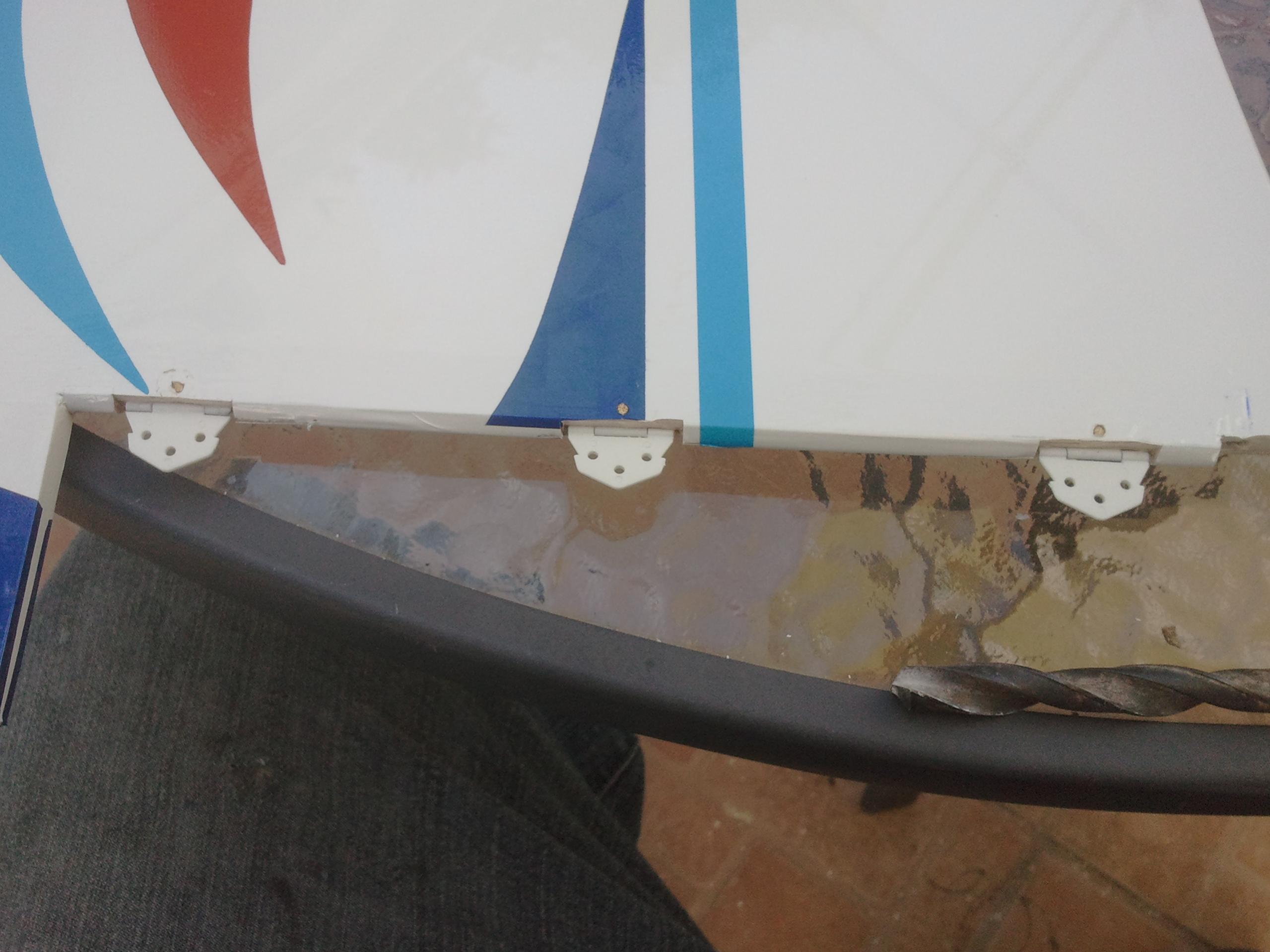

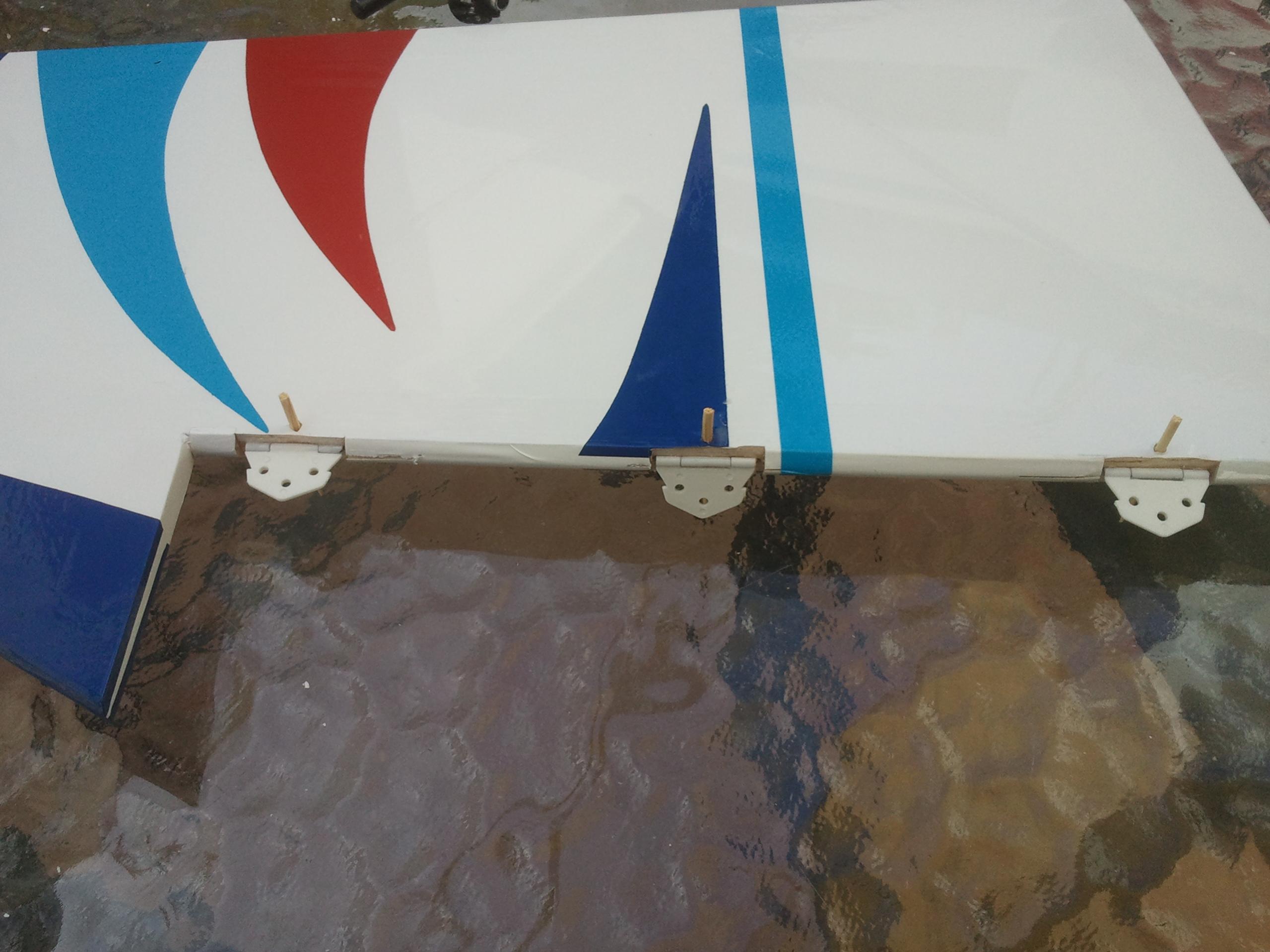

    בטיסן הזה מייצב הגובה מורכב עם שני ברגים לגוף.
    כמו שהסברתי בהתחלה, אני מוותר על יכולת הפירוק שלו ומקבע אותו עם אפוקסי.
    בנוסף, אכניס מוט קרבון בקוטר 4.5 מ"מ לרוחב המייצב.

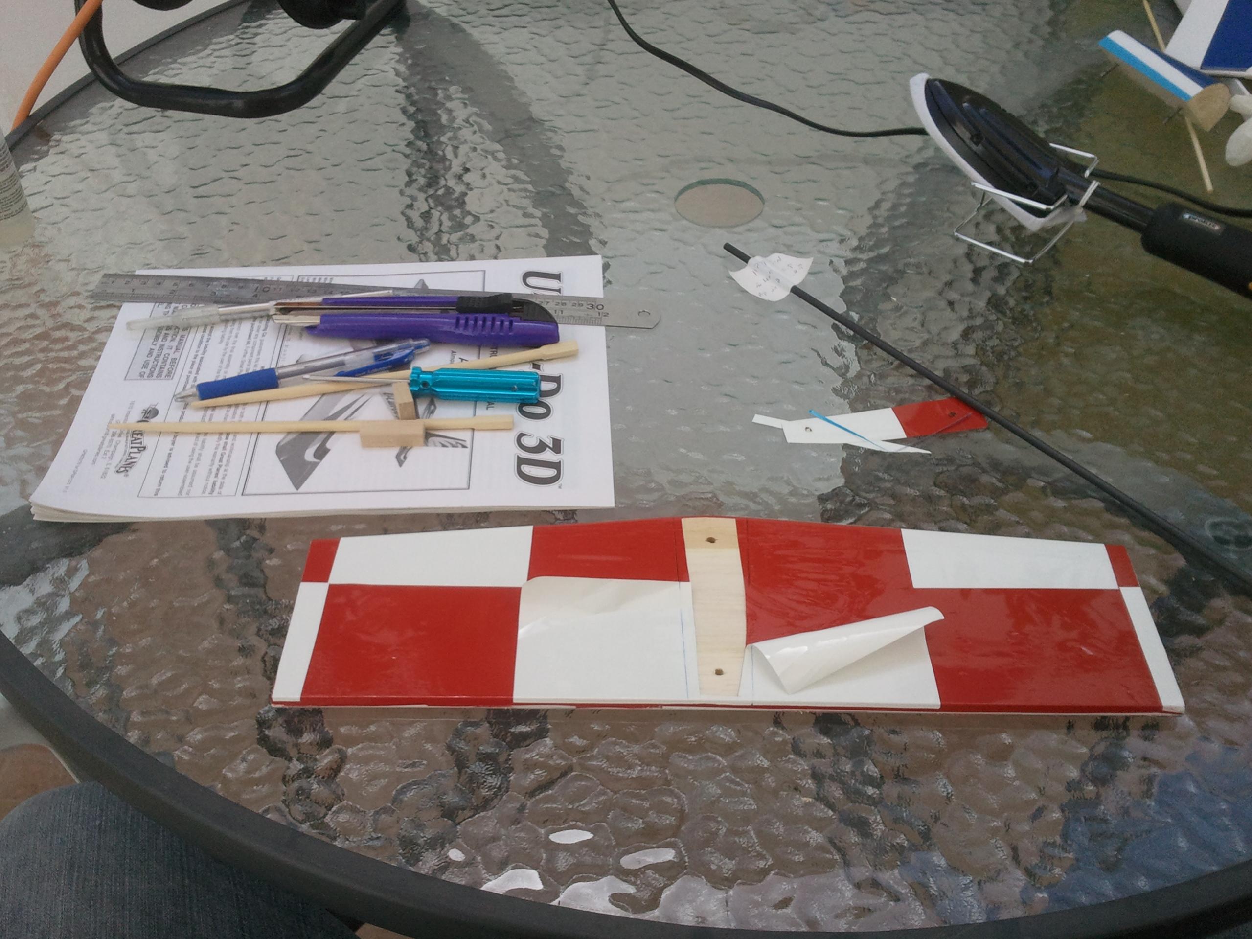

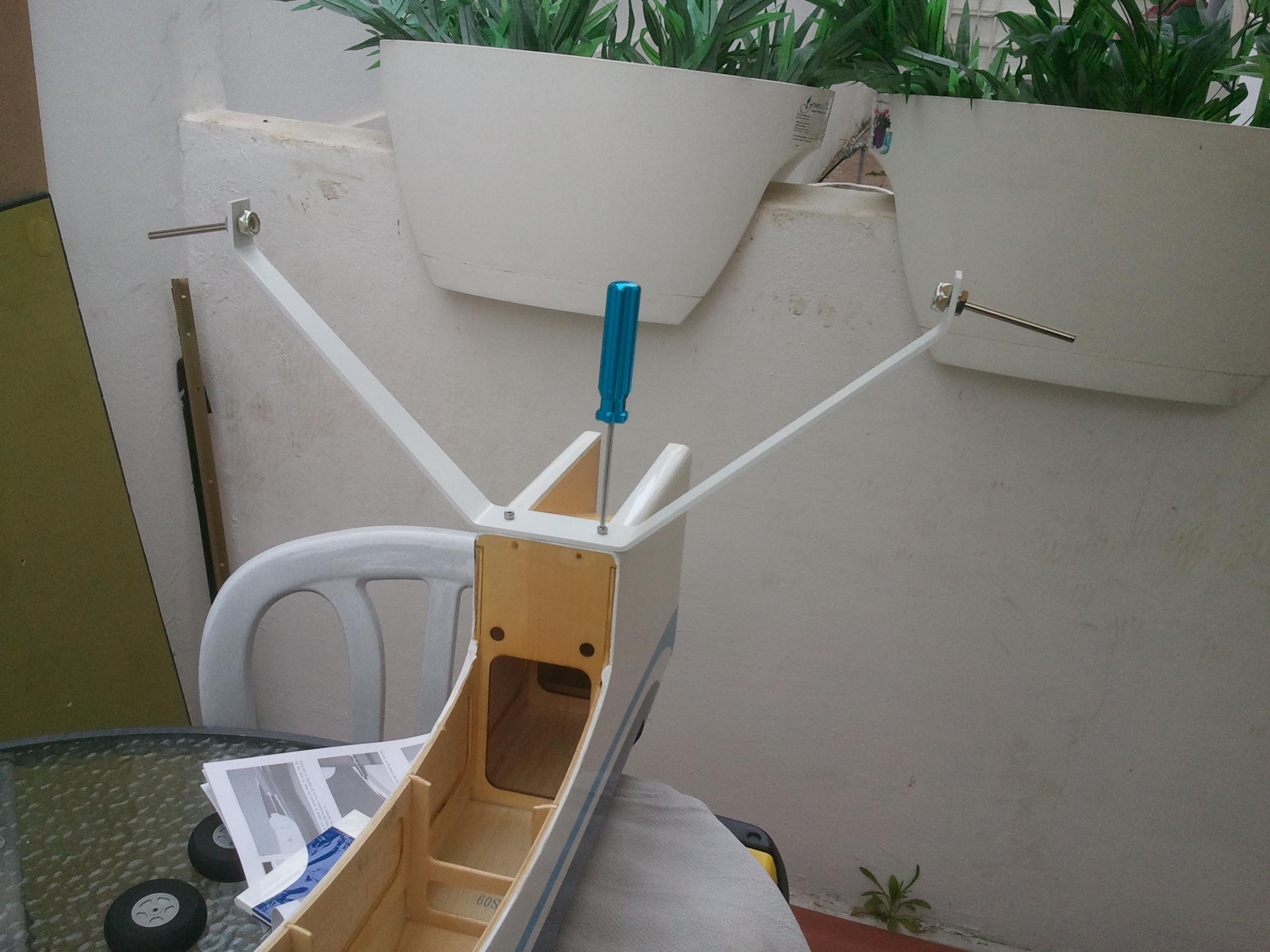

    Apr 2014
    116

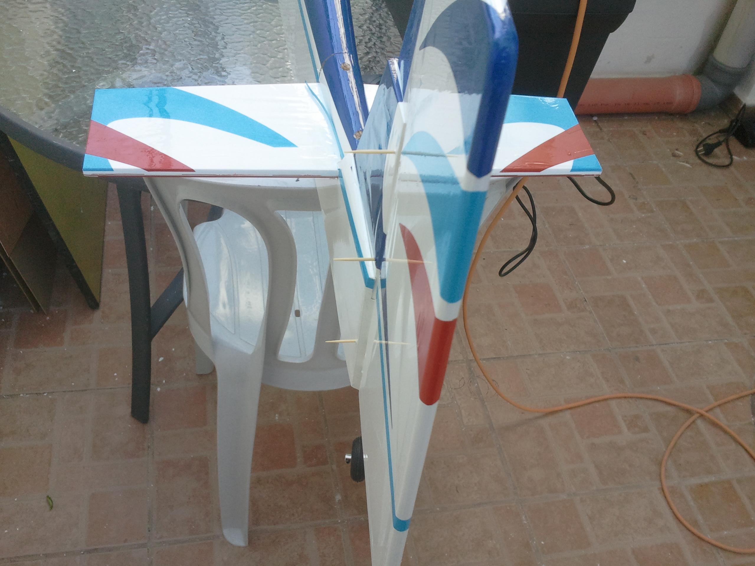

    ברירת מחדל חשיפת מיקום הרכבה מייצב גובה

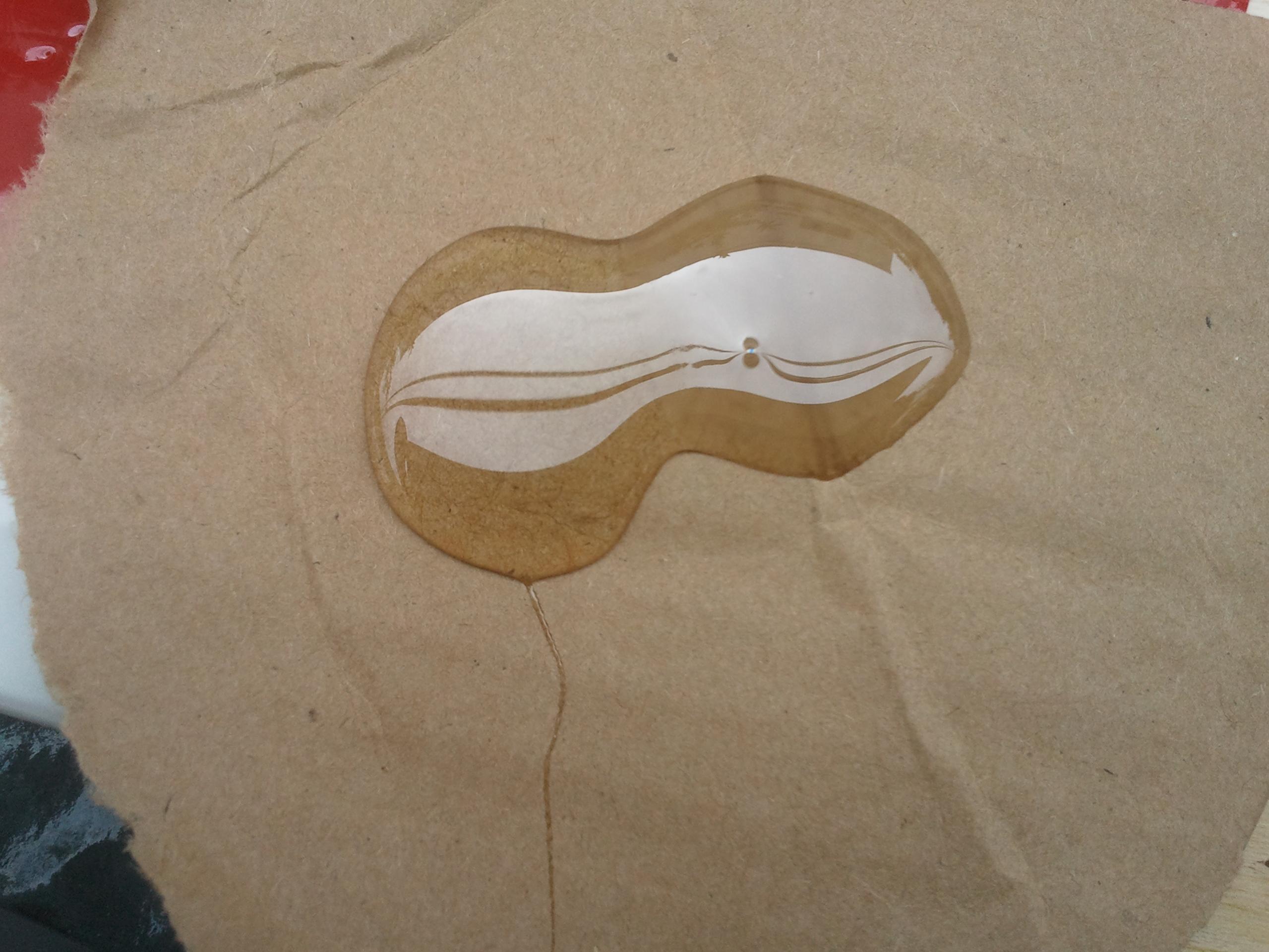

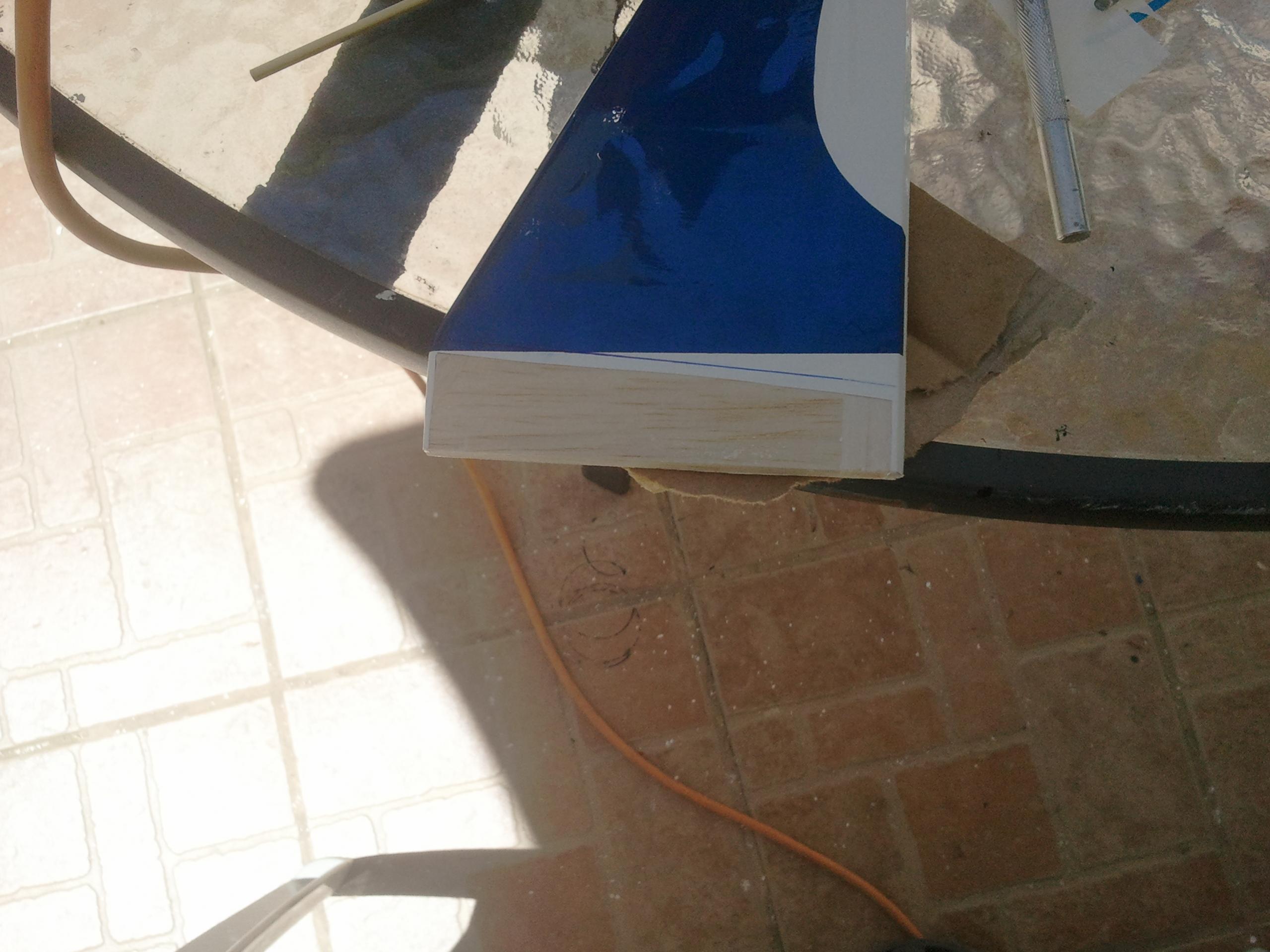

    Apr 2014

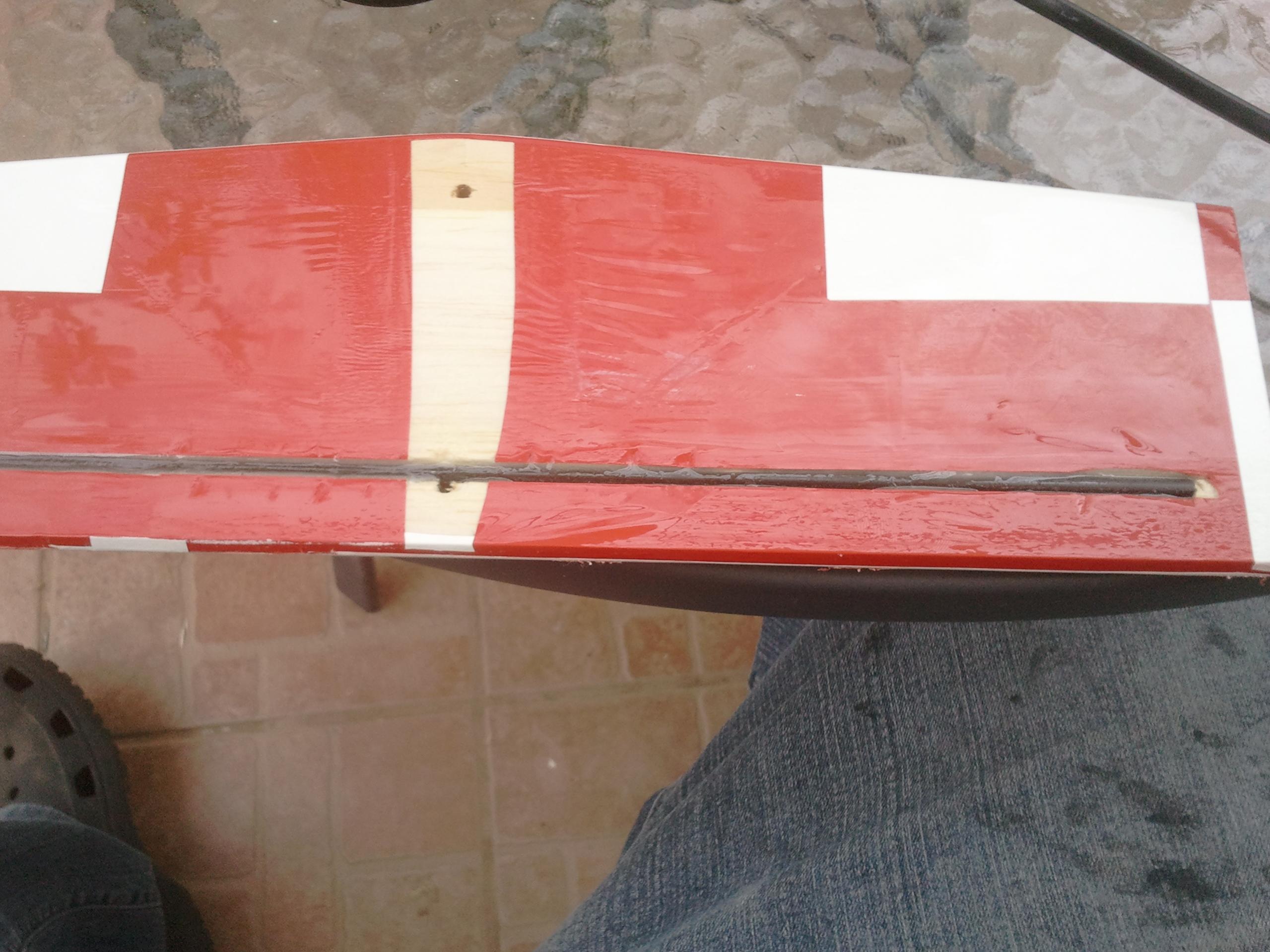

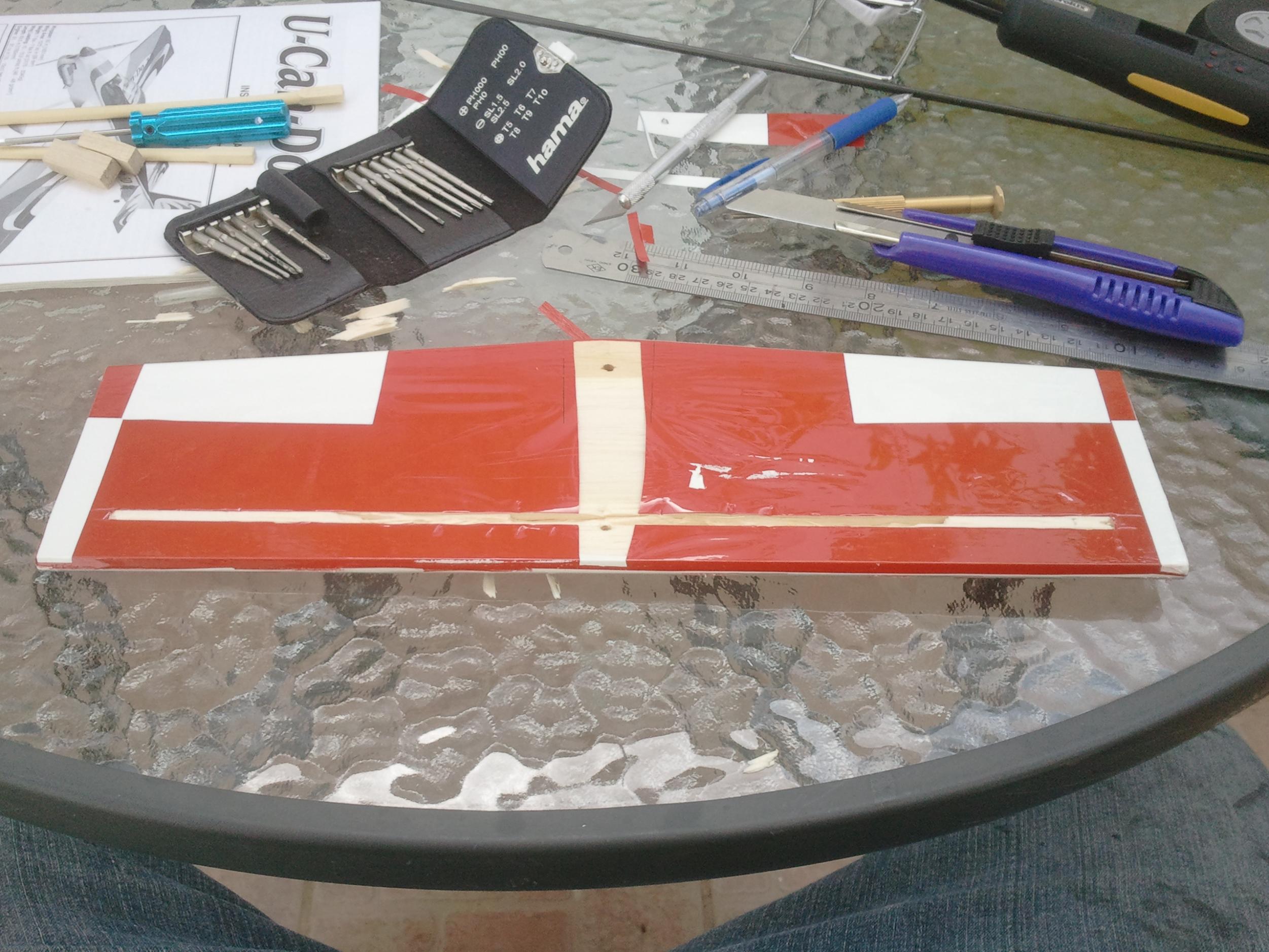

    116
    ברירת מחדל הכנסת מוט קרבון למייצב הגובה

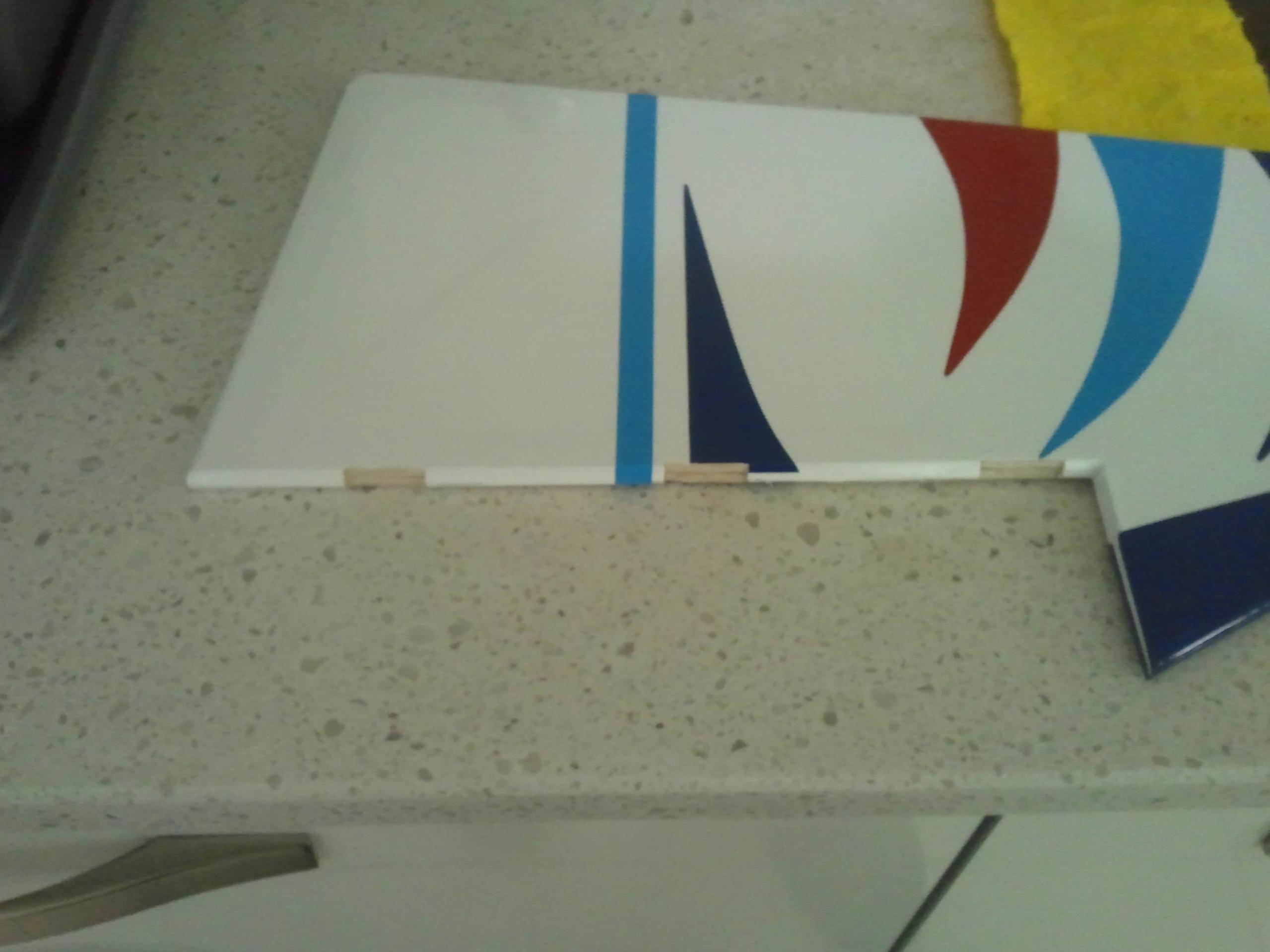

    ניתן לראות בתמונות.

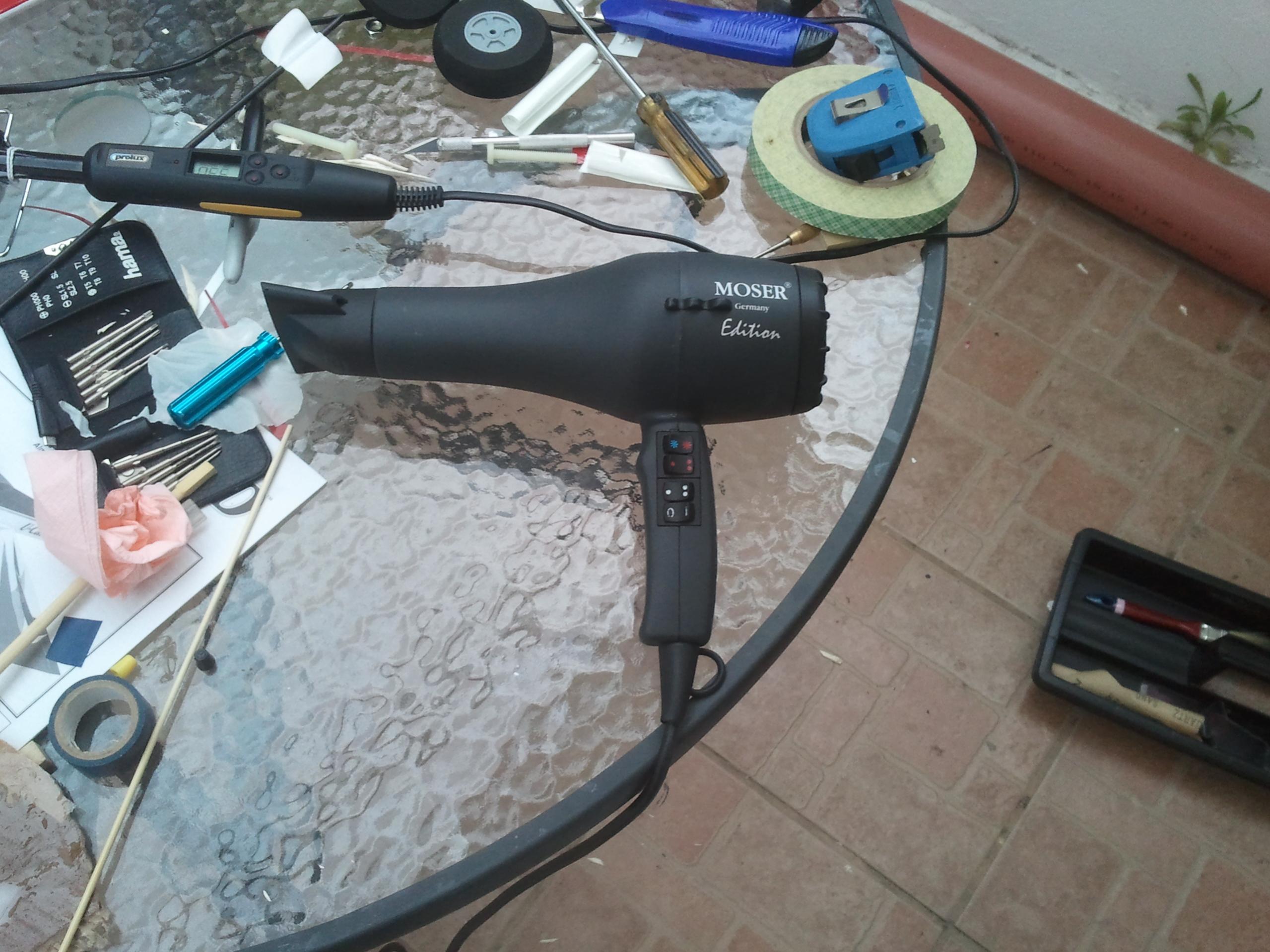

    01. קילוף קל של הציפוי מהאיזור המיועד.
    02 חיתוך חריץ לרוחב המייצב והוצאת חומר מתוכו בעדינות.
    03 חיתוך של מוט הקרבון לפי האורך, אני משתמש בדרמל, חשוב להקפיד על מסיכת פנים, אבק החיתוך רעיל. אני משתמש במסיכה FFP2 של סיגנט (בתמונה).
    04 ערבוב טוב של אפוקסי. כמויות שוות, ערבוב איטי של מספר דקות לקבלת משחה אחידה. הערבוב חשוב לקבלת דבק חזק.
    05 הרטבה של המקום עם אפוקסי, שימוש במקל או מברשת קטנה, קניתי בזמנו 120 מברשות גואש קטנות ב 100 שקל, משמשות אותי כבר שנה ומשהו.
    06 הכנסת המוט ומילוי קל של אפוקסי.
    07 טריק נוסף, אחרי הכנסת המוט ניתן לחמם את האפוקסי עם אוויר חם (פן) לקבלת משחה דלילה יותר וכך הוא גם נכנס לכל המקומות ומתחת למוט, לבצע בעדינות.
    08 אפוקסי 30 דקות. יבוש סופי ארבע שעות.
    09 סגירה עם חתיכת ציפוי ומגהץ. יש לי רק Oracover במלאי בבית. הגוון לא זהה אבל קרוב מספיק בשביל חתיכה כזו קטנה, מה גם שחלקה הגדול מכוסה בחזרה עם הציפוי המקורי.

ID:	107278   Click image for larger version.
ID:	107277   Click image for larger version.
ID:	107280   Click image for larger version.
ID:	107282   Click image for larger version.
ID:	107284   Click image for larger version.
ID:	107285   Click image for larger version.
ID:	107286   Click image for larger version.

    Apr 2014
    116
    ברירת מחדל תמונה סופית מייצב גובה
ID:	107288   Click image for larger version.
    Apr 2014
    116
    ברירת מחדל הרכבת מייצב כיוון
    הרכבת מייצב כיוון
    הרכבה ב 90 מעלות.
    חשוב לוודא שהחלק האחורי (שפת הזרימה) מיושר לגמרי עם החלק האחורי של הגוף כדי שהגה הכיוון יישב בול.
ID:	107298   Click image for larger version.

    ברירת מחדל הרכבת הגה כיוון
    הרכבת הגה כיוון
    כמו שציינתי בהתחלה, לא אשתמש בצירי CA אלא בצירי פין של GP.
    השלבים:
    01 מיקום שלושת הצירים לאורך שפת החיבור של משטח ההיגוי.
    02 חיתוך קל בבלזה (חשוב לדייק) כדי ליצור "כיס" לאיזור של הפין עצמו, כך משטח ההיגוי ייצמד למייצב ללא Gap.
    03 מעט קרם-ידיים (או וזילין) על הציר עצמו ולא על שטח ההדבקה, מעבר לזה, כדאי למקות את שטח ההדבקה בציר קודם עם מסיר לק או אלכוהול.
    04 הדבקה עם אפוקסי, הכנסת אפוקסי למקום ההדבקה ובנוסף מריחה קלה על הציר (רק על שטח ההדבקה).
    05 הכנסת הציר כך שהוא מיושר עם קו הקצה של משטח ההיגוי.
    06 המתנה שעה לייבוש.
    07 חיבור באותה שיטת הדבקה למייצב.
    תמונות:
ID:	107301   Click image for larger version.
ID:	107302   Click image for larger version.
    Apr 2014
    116
    ברירת מחדל אבטחת הגה כיוון
    אבטחת הגה כיוון
    ציר שהודבק טוב עם אפוקסי מעולם לא התפרק לי, מעבר לכך, אם רוצים לפרק זה די קשה.
    בכל זאת, בגלל שזה טיסן 3D והעומס על הגה הכיוון רב, החלטתי לאבטח אותו עם קיסמי שיניים.
    בכל ציר קדחתי שני חורים (אחד בכל צד), אחרי יבוש הדבק, והשחלתי קיסם שיניים עם טיפה CA סמיך.
    לבסוף, קיצרתי את הקיסמים ושייפתי קלות.
    זאת פעם ראשונה שאני עושה אבטחה כזו. אמור להחזיק!
    לקח מהפרוצדורה, להבא אבצע זאת מתחת לציפוי כך שבסיום לא יראו את שארית הקיסם על משטח ההיגוי ולא יהיה צורך להדביק עליו חתיכות ציפוי קטנטנות.
    תמונות:
ID:	107305   Click image for larger version.
ID:	107306   Click image for larger version.
ID:	107307   Click image for larger version.
ID:	107308   Click image for larger version.

    חח אחלה שולחן ! טיסן מדהים , רוב המומחים 3D התחילו עם ה : U-Can-Do

  23. #23
    Aug 2011
    2,093
    665
    הודה 442 פעמים ב 327 הודעות
    ברירת מחדל תגובה: בלוג בניה מתמשך
    מה הקטע עם השולחן זכוכית הזה...
    א. מאיפה רוכשים אותו
    ב. האם אתם בטוחים שהוא מתאים לעבודות טיסנאות
    ג. בעצם לא ניראה לי, אני לא אקנה כזה
  24. #24
    Apr 2014
    116
    ציטוט נכתב במקור על ידי אננס צפיה בהודעה
    זה שולחן מקורי לעבודות יצירה של Great Planes, מק"ט 12123.
    299 ש"ח בארץ כולל משלוח.
    סתם...
    שולחן גינה רגיל. האמת שהוא לא הבחירה הכי טובה לעבודות טיסנאות.
    כשאני עובד, אני מניח עליו פלטה מלבנית מעץ שהייתה פעם שולחן בית-ספר.
    יש גם פלטות מלבניות גדולות מקרטון דחוס שמגיעות בד"כ באריזות של טיסני בנזין למיניהם, שווה לקחת מאיזה חנות טיסנים. טוב בתור פלטה לחיתוך.
  25. #25

    ברירת מחדל Wheel Pants
    Wheel Pants
    ההרכבה של בית הגלגלים בטיסן הזה יותר מורכבת מבד"כ, אבל נראה שהתוצאה תהיה עמידה יותר (בהשוואה לבתי גלגלים שפשוט יושבים על האום של ציר הגלגל).
    יש שני בלוקים מדיקט שצריך לחבר אחד לשני, אח"כ לקבע אותם לדופן הפנימי של בית הגלגל עם דבק, אז לקדוח חור גדול (13 מ"מ) בבית הגלגל, להשחיל את הציר ולקבע עם שני ברגי עץ קטנים.
    יש גם לקצר את הצירים עם דרמל.
