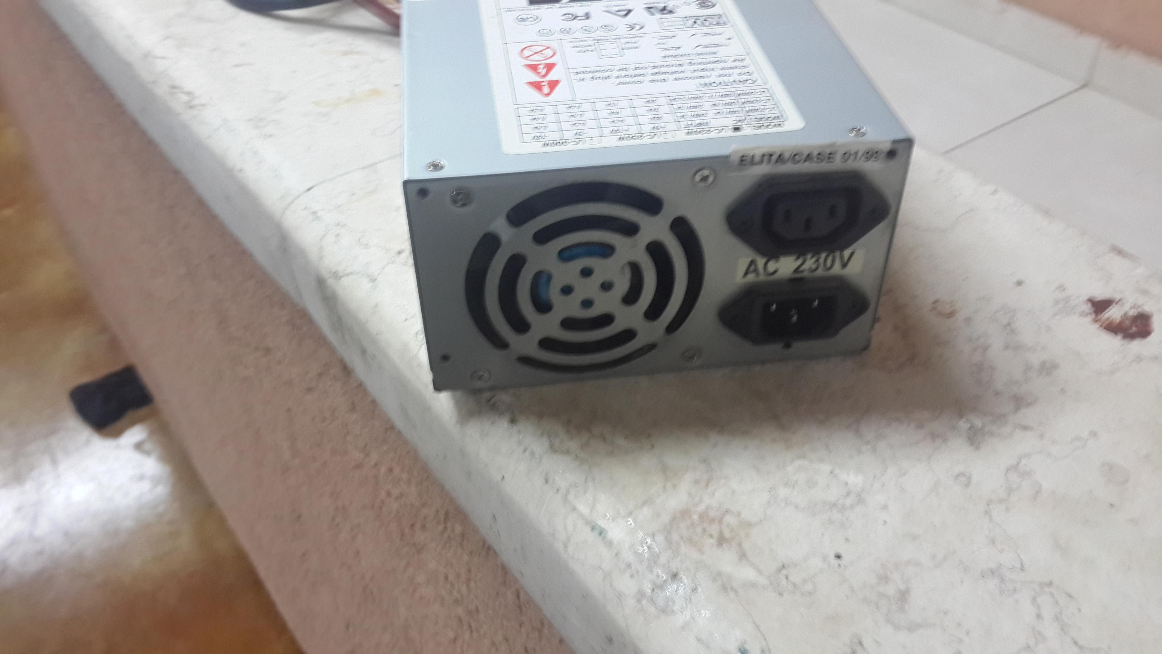

    יש לי ספק יישן של מחשב ויש לי מטען של Hobyking ECO6-10 200W
    רציתי לדעת אם אינ יוכל להפיק ממנו את כל מה שמטען צריך ואם הוא מתאים בכלל זה ספק ישן ממש!

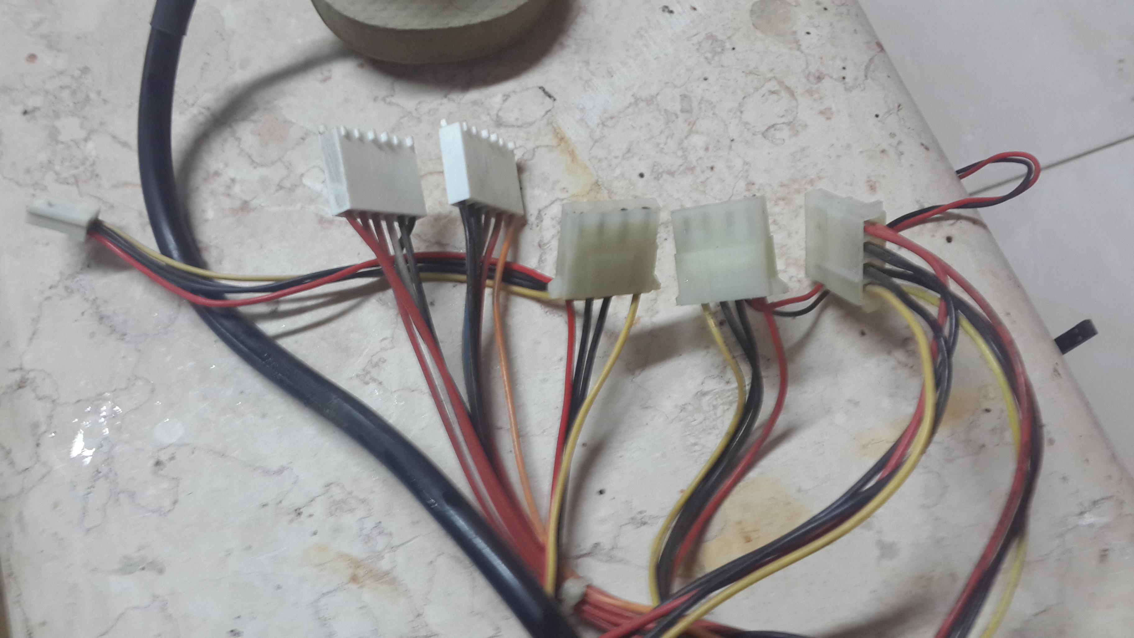

    הנה תמונות של הספק כח

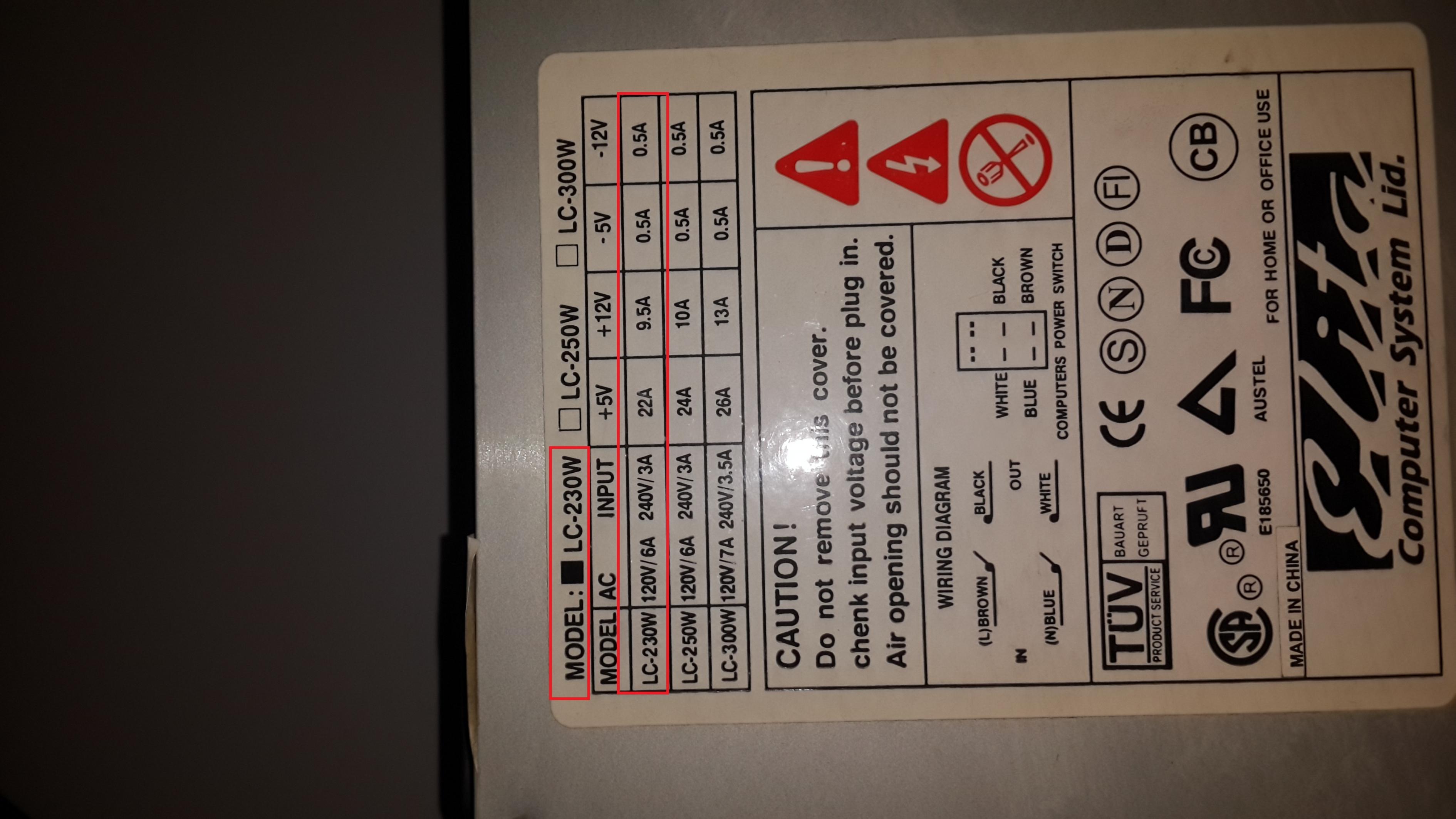

    ערכתי והוספתי תמונה עם סימונים באדום מה הנתונים של הספק.

    הספק שלך נותן רק 9.5A במסילה של ה-12V, (שזה המתח שמעניין אותך)
    ככה שאם רוצים לחשב הספק אתה תקבל 9.5A*12V=115W, בשביל קצת מרווח ביטחון מספק כזה לא מומלץ למשוך יותר מ-100W.
    המטען שלך הוא מטען בעל הספק של 200W, שזה כפול, זה אומר שהמטען יעבוד, אבל לא תוכל להשתמש בהספק המלא של המטען שלך.

    הספק אכן מיושן ולא חזק מספיק, אבל אין סיבה להימנע משימוש בו
    לא צריך להשקיע אגורה, כן צריך להשקיע 5 דקות עבודה
    בכל מקרה אל תזרוק אותו, תשמיש אותו ואז תנסה להשיג ספק חזק יותר
    אם תרצה, אתה מוזמן ותראה במו עיניך מה נדרש כדי להשמישו

    גם אני השתמשתי בספק מחשב, ומהמדריכים באינטרנט אפשר להבין איך מבצעים את ההסבה. לא פשוט אבל גם לא מסובך. מצטרף להמלצה לא לבצע אם אין רקע מינימלי
    אבל עד עכשיו לא הבנתי מדוע לרכוש שקעי 4 מ"מ אם המטען מגיע עם תנינים.
    אם מייעדים את הספק רק (!!!) עבור המטען הזה, אפשר לחסוך את "העמלה החוקית" של החנויות בשד' הר ציון בת"א של 4-5 שקלים לשקע בודד !
    ושוב, אם מייעדים את הספק רק למטען, בשביל מה לטרוח ולהוסיף עוד יציאות מתח של 5v ואחרים
    לפי דעתי אפשר לחסוך, ולהשתמש בדברים שיש כבר בבית (ברגים, אומים וכו')

    שהספק יכול לתת עד 114W בגלל שהיציאה 12Vעל 9.5A התוצאה היא 12X9.5=114W
    מה שאומר שאם אני מטעין על 8.8A זה יוצא 98W אני מכפיל ב4 מטעינה סטנדרטית של 2.2A
    ולהטעין על טעינה של 8A סוללה 3 תאים של 2200 אני חושב שזה מספיק מהיר!!
