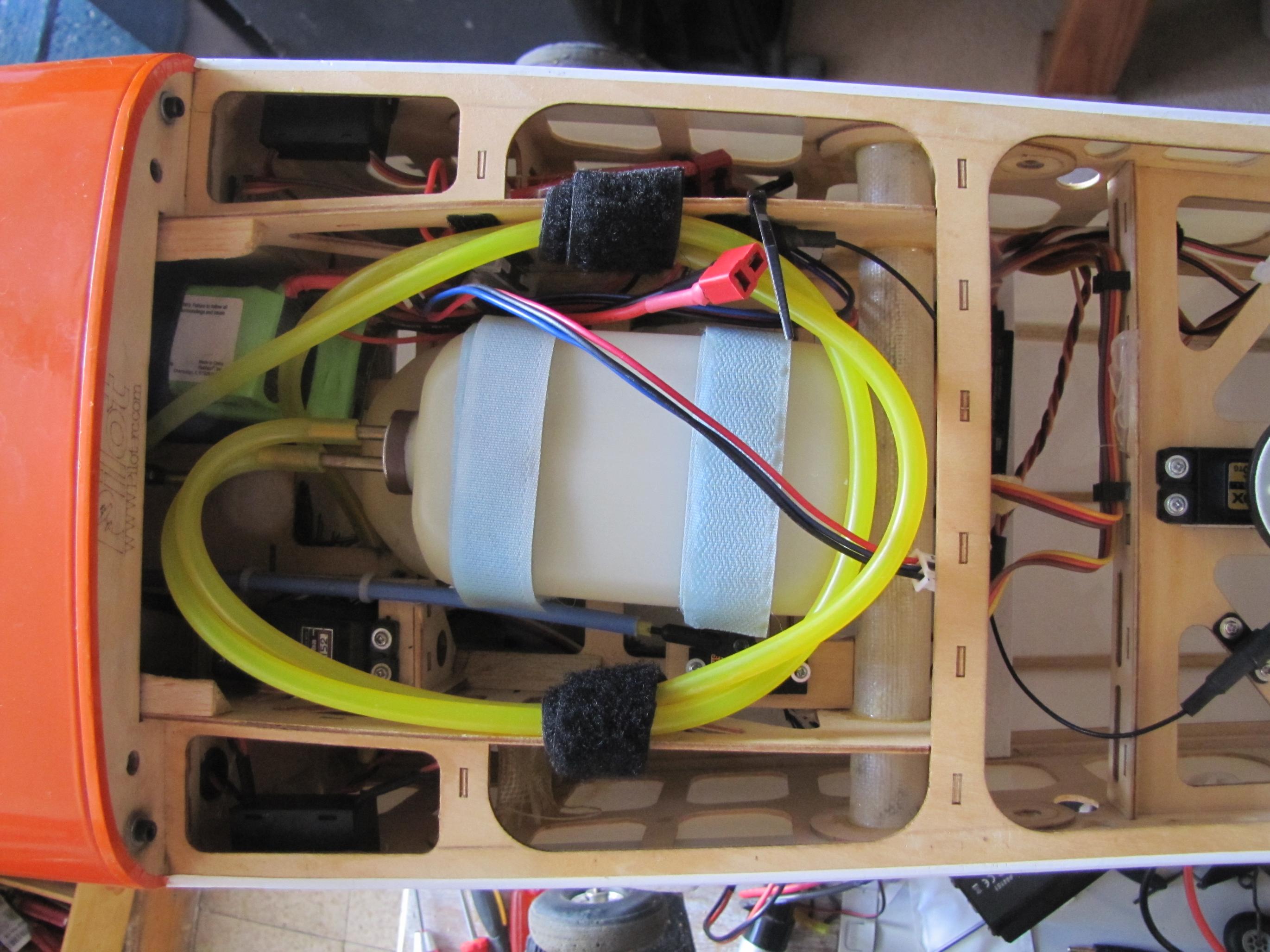

    היתבקשתי אז הינה
    שני סיפונים שעשיתי ל DLE30
    אחד לצינור עודפים והשני לקרבורטור, בתמונה אלה סיפונים נדיבים עבדו טוב עד שמנוע התבלה יותר, ואז קיצרתי מעט את הסיפון קרבורטור
    לקבל ביצועים טובים יותר, בלי סיפון הייתי מקבל קאט יפה ביציאה מצלילה ישרה , לישר אופקי , שלא נדבר על תרגיל מפל מים שהיה מסתיים בלי מנוע.

    תשאל את חיים , אם הוא עשה סיפונים
