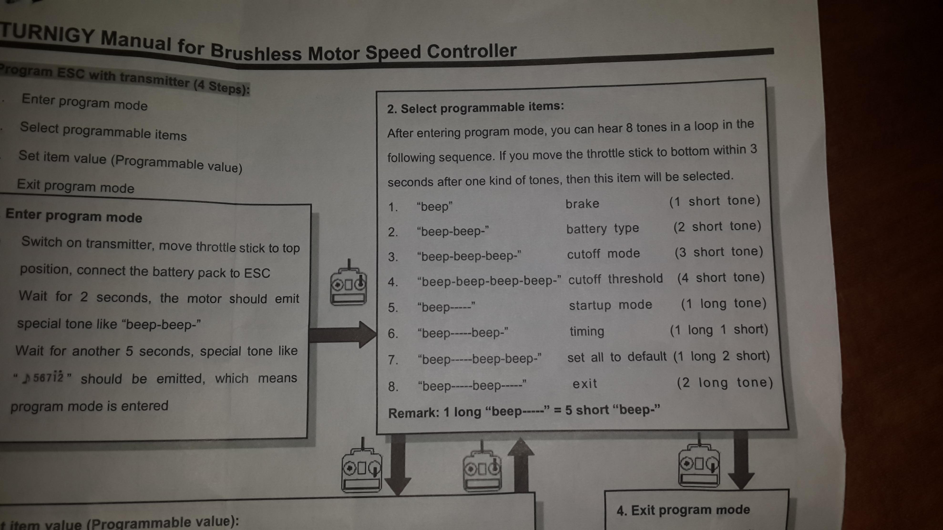

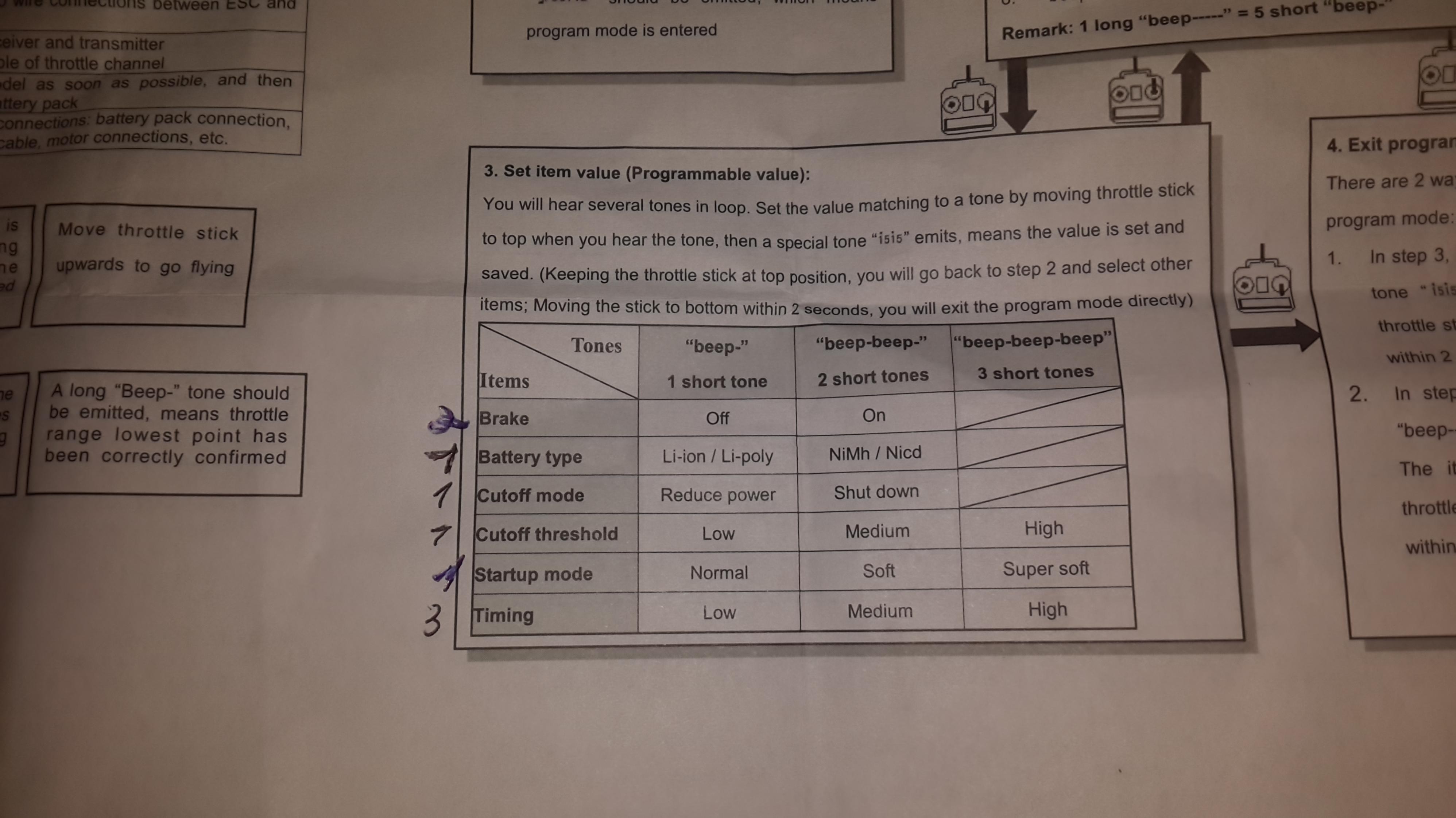

    זה ישמע מצחיק אבל לא כלכך הבנתי
    סבבה הכל טוב אבל התחלתי להסתבך ושום דבר לא יצא לי כמו שרציתי בטוח
    אני מתחיל שהסטיק למעלה והכל טוב
    עכשיו בכל פעם שאני רוצה לעבור קטגוריה אני מוריד ומעלה את הסטיק השמאלי לסירוגין?
    וכשאני רוצה לשנות את הפונקציה אני מוריד או מעלה את הסטיק הימני?
    מצטער על הבורות אני פעם ראשונה מכוון בקר!!
    וגם הסרטו מופיע על בקר 40A זה משנה?
    ככה נראה המדריך בספר מספרתי בצד כל תפריט איזה קטגוריה אני רוצה
    זה לטיסן פאן קאב עם מנוע בראשלס SK3 1200KV אז ככה אני חושב שזה אמור ליראות תקנו אותי אם אני טועה

    נורא פשוט לתכנת לפי הצפצופים אפשר לעזור לך בטלפון....חוץ מזה אני גר בקריית גת אם בא לך תגיע יש לי כרטיס ...על כביש 6 רבע שעה וחצי מהדרך חינם.
    התכנות דרך השלט פשוט והרעיון זהה בכל הבקרים ...הרם הורד מצערת.

    תודה רבה לכולם עזר לי בחור בשם עמית מפתח תקווה.
    כן היה נחמד להכיר עוד עמית��.
    בעיקרון הסטנדרט של הבקר היה מה שאני צריך חוץ מbrike.
    והחלטתי שלא להפעיל אותו בסוף כי אני לא רגיל לזה שהיה לי את הכרטיס תכנות אני יפעיל את הבריק יעשה טיסה ואם זה יותר נוח לי אני ישאיר את זה פועל.
    אבל מה שכן הוא עזר מאוד הןא ייפס לי את הבקר שיעבוד מקו אחד בסטיק ולא אחרי שאני מעלה אותו 3 קווים.
