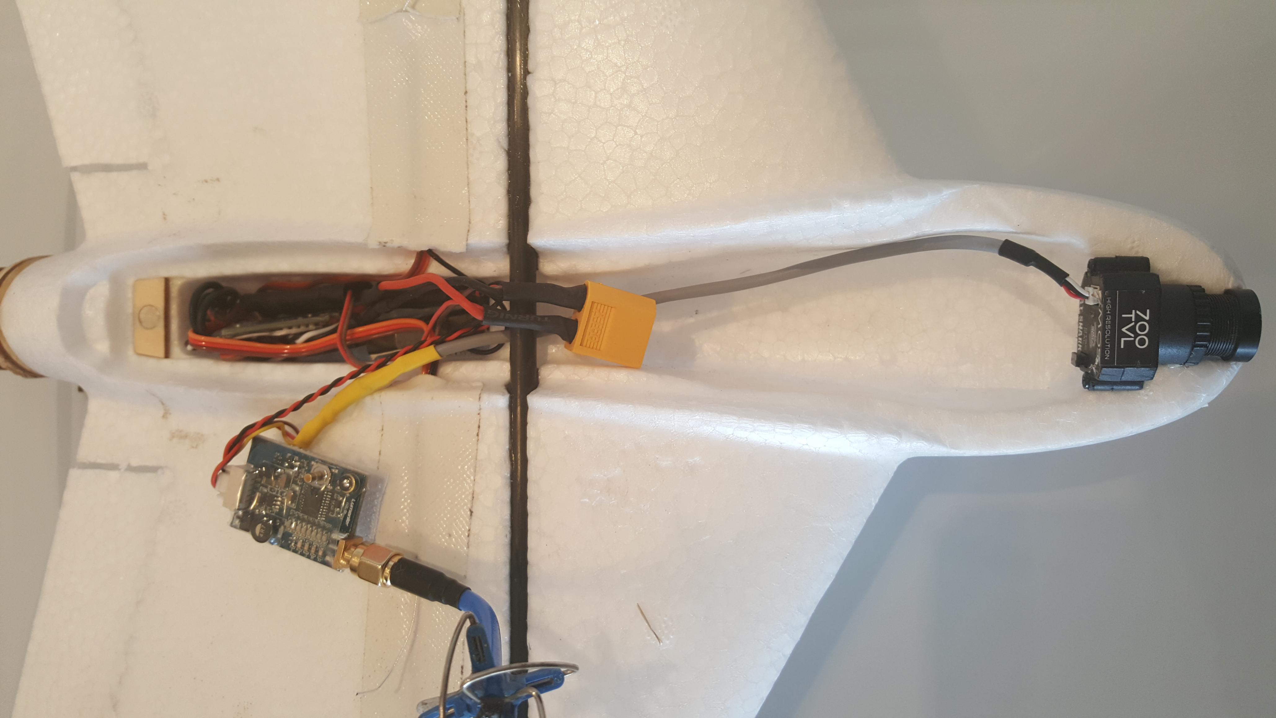

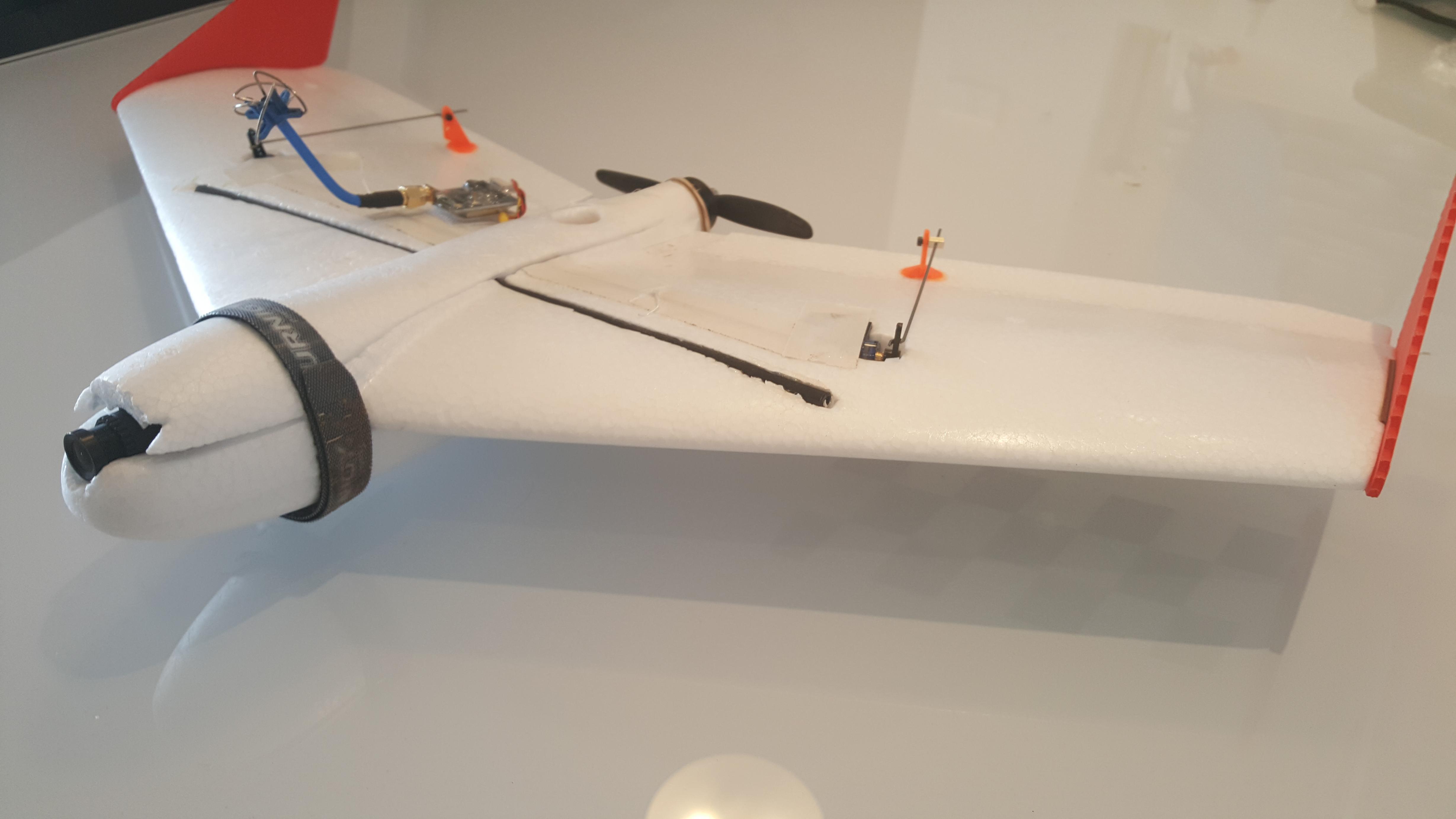

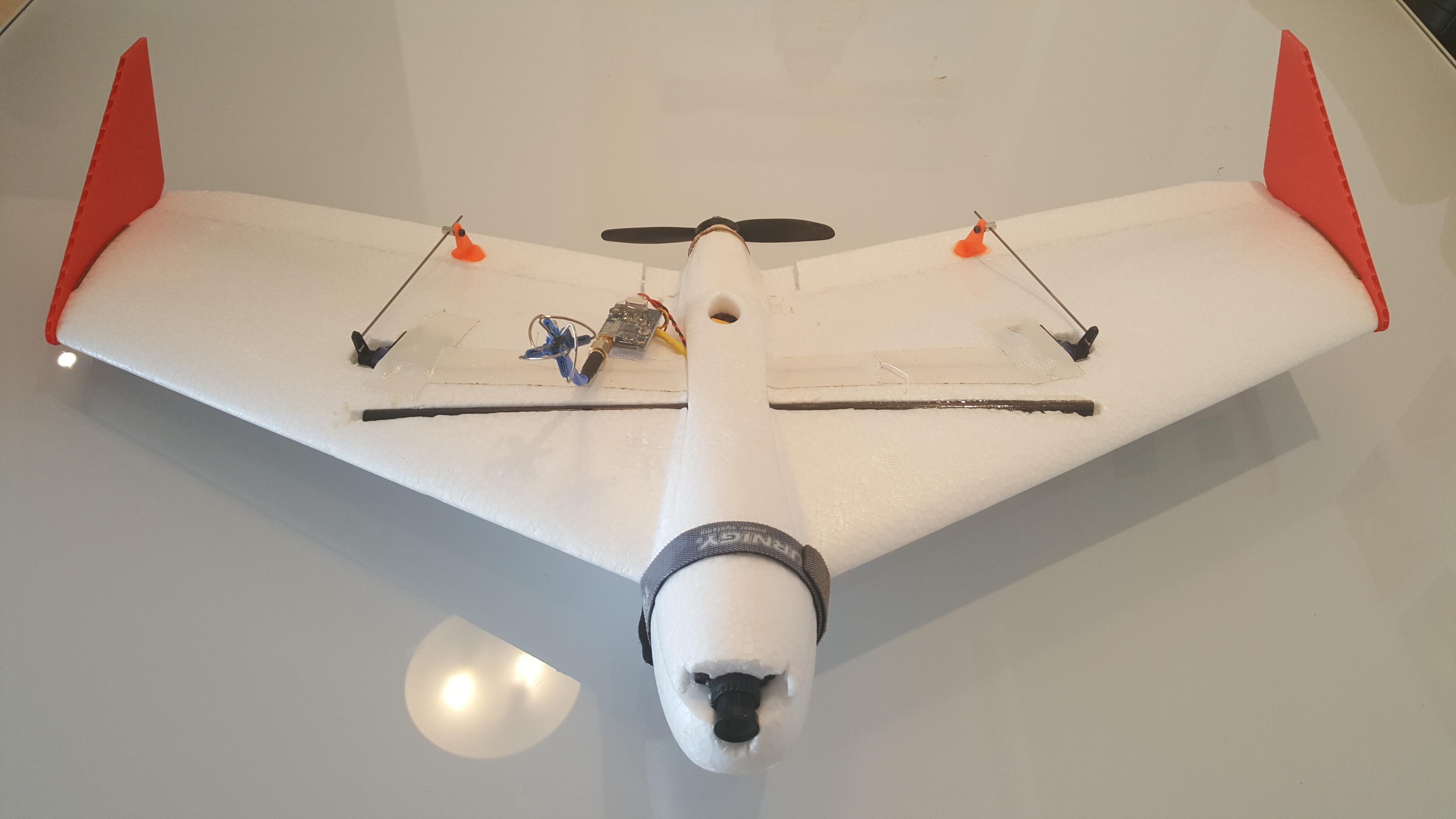

רציתי כנף קטנה להשתולל איתה ב-FPV אז לקחתי את החמודה הזו:
http://www.banggood.com/Skywalker-X-...149761201303Y9
הרכבה מאוד פשוטה, ממריאה בקלות, טסה נהדר למרות שקצת רגישה ונוחתת כמו גדולה.
הציוד שהתקנתי עליה:
Sunnysky 2204 2300kv
20A ESC
5x4 prop
4s 1300mah
5.8 200
Weight - 215 grams (no battery), 370 grams with 4S battery
