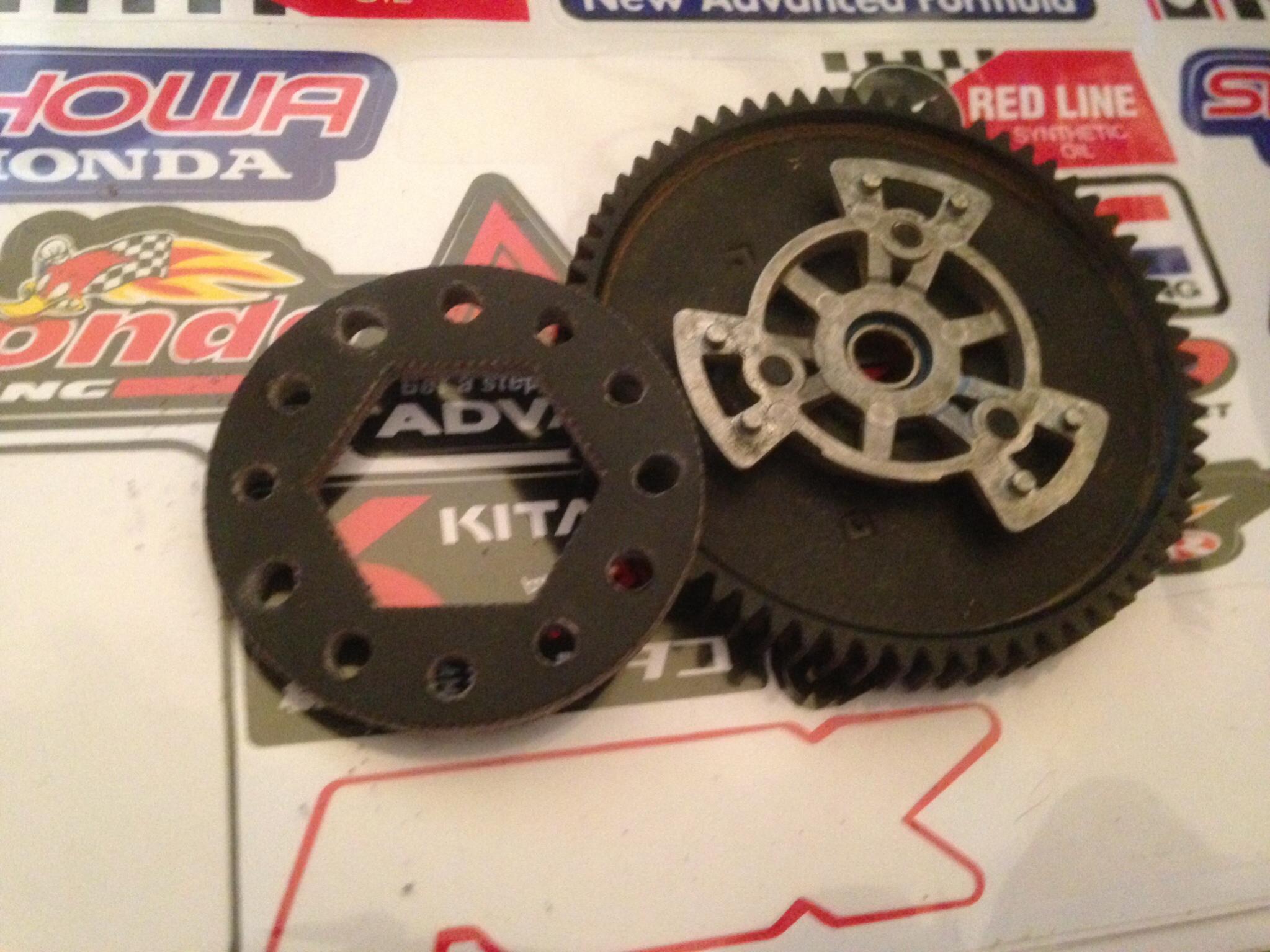

    א. אין מקום בתא הסוללות אלא אם כן אתה הולך על סוללות עם קיבולת קטנה ואז מה יוצא לך מזה?
    ב. כי 6S זה מוגזם ולא רק לסאמיט אלא לכל רכב! אני עם 4S ויחס גיר המקורי ובמהירות מקסימאלית הרכב בקושי נשלט.
    אם אתה רוצה להפוך את הסאמיט לרכב מיאוצים אז אתה צריך להעלות פיניון (19T), להחליף צמיגים לקשיחים יותר (הם יהיו הרבה פחות טובים לזחילה), להקשיח את הבולמים כמה שיותר (גם זה גרוע לזחילה מאחר ואתה מוותר על מהלך מתלה) ולהמניך את הרכב.
    הרכב יהיה אחלה לבאשינג ומהירות אך לא משהו לזחילה ואז לדעתי אין בו שום טעם.
    בהשקעה קטנה משמעותית היית יכול כבר לרכוש איזה MT4 וזהו.
    מהירות מטורפת זה לא הקטע של הסאמיט (למרות שיש רבים בפורום בחו״ל שלא יסכימו איתי, שם הם מוציאים מהסאמיט מהירויות של מעל 90קמ״ש).
    בקיצור, תתחיל מלשדרג לברשלס ותחליט בעצמך אם זה מספיק מהיר בשבילך.
    חשוב לזכור לתכנת את ה punch control לרמה הנמוכה ביותר בכדי לשמור על המכלולים (זה נכון לכל רכב ועוד יותר לגבי הסאמיט עם הדיפרנציאלים הרגישים שלה עקב הנעילה).
    כמו כן יש לדאוג שהסליפר לא יהיה הדוק מידי כך שיוכל לעשות את העבודה שלו.
    סביר להניח שתזדקק לשדרג גם את הסליפר.
    יש חלקים משופרים יקרים יחסית או שאפשר פשוט לרכוש דיסק ברקס שלtmaxx
    חלק מספר 4964.
