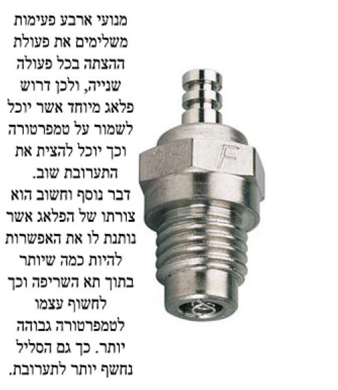

    בואו נביט יחד במנוע הקלאסי הזה ונשפוט יחד האם יש עתיד למנועי 4 פעימות.
ID:	117671Click image for larger version.
    גורם הכוח של המנוע
    הדבר הראשון אשר מעסיק אותנו יותר מכל כאשר אנו קונים מנוע 4 פעימות הוא הכוח.
    בזמן שזה נכון כי מנועי 4 פעימות מפיקים הרבה יותר מומנט מכל מנוע אחר, אתה הטיסנאי, עדיין צריך עכשיו להתאים לטיסן שלך מנוע הרבה יותר גדול בדמות מנוע 4 פעימות, בעט שמנוע 2 פעימות הרבה יותר קטן יכול היה להתאים.
    למרות שזה יכול להיראות כסתירה, זה יכול פשוט להיות מוסבר על-ידי כך, שהתא השריפה ממולא בצורה מלאה בזמן פעולת כניסת הדלק לתא.
    בגלל זה התוצאה היא שהלחץ בתא הוא גדול יותר, כאשר יש הצתה. דבר זה יוצר מומנט גדול מאוד במנועי 4 פעימות, וזאת לעומת מנועי 2 פעימות ששם הלחץ הוא נמוך יותר.
    הסיבה לכך שאנו צריכים מנוע 4 פעימות גדול יותר על-פני מנוע 2 פעימות הוא בגלל שתהליך הפקת הכוח קורה כל מהלך שני של הבוכנה ולכן בעצם מקטין את הכוח בחצי,
    כי יש פחות מהלכים של כוח על-פני פעולה מחזורית אחת (יניקה, דחיסה, הצתה, פליטה). על כל 4 פעולות רק 2 הן בעצם פעולת כוח, לכן הכוח קטן פי 2 ממנוע 2 פעימות.
    הדבר מקטין גם את כמות הסל"ד המרבי של המנוע, בזמן שמנוע 2 פעימות מצליח ליצר כוח בכל מהלך של הגל ארכובה, מנוע 4 פעימות צריך שהגל ארכובה יסתובב פעמיים עד שיכנס עוד מהלך של כוח לתמונה ולכן גם הסל"ד המרבי מוקטן בחצי.

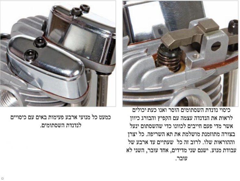

    ההבדל המרכזי הנוסף הוא פינוי הגזים מהמנוע, מנועי 2 פעימות משתמשים ביציאות מיוחדות אשר נמצאות בתא השריפה, לעומת זאת מנועי 4 פעימות עושים זאת בעזרת שסתומים מיוחדים המונעים באמצעות גל זיזים מיוחד.

    איך לכייל את השסתומים.
    איך המנוע עובד...
