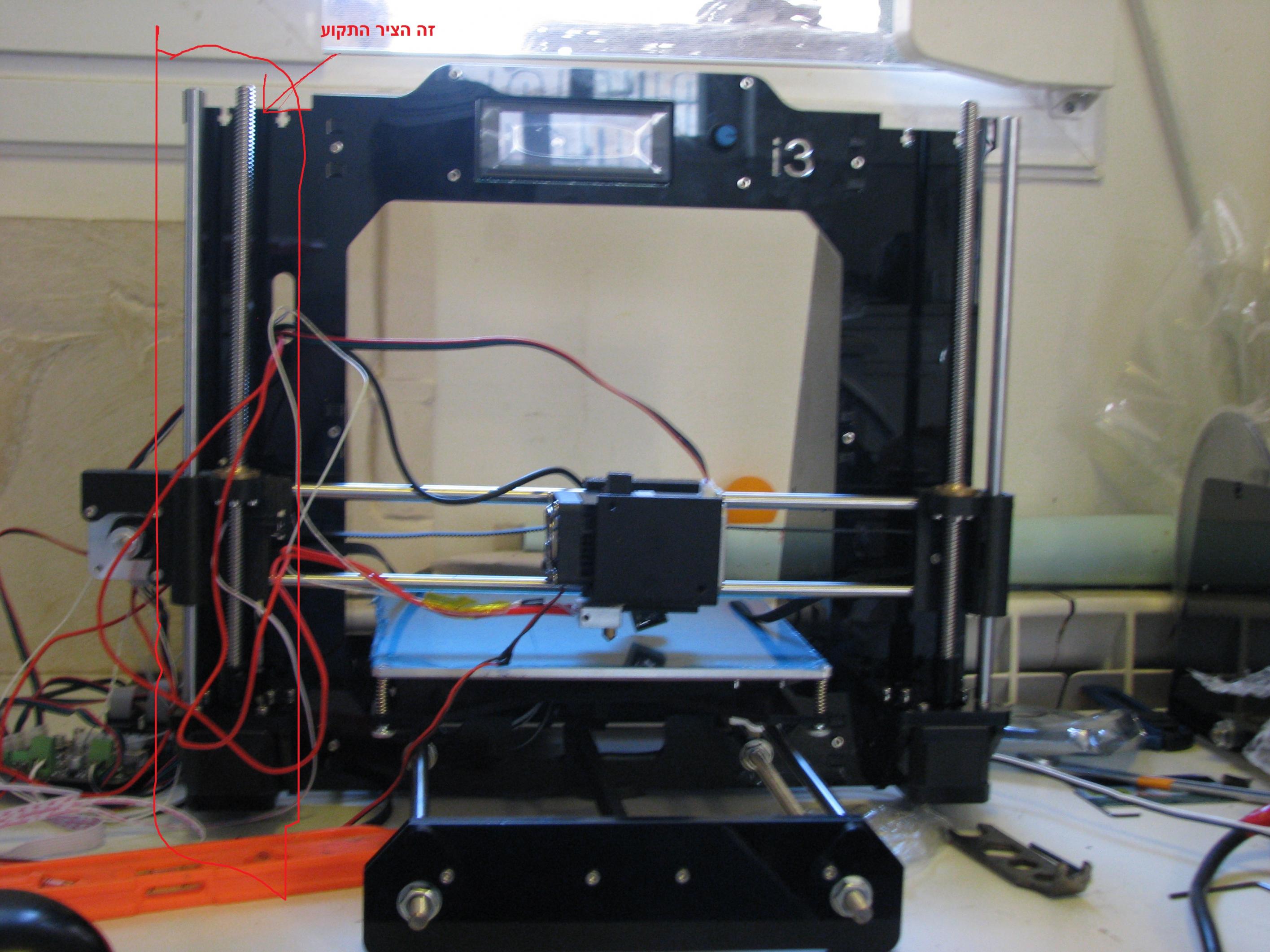

    לפני כמה ימים קניתי מדפסת תלת מימד,וגיליתי שכשהאקסטרודר מתקרב לחצי התחתון של ציר ה-Y הוא נתקע.
    אם מישהו יכול לעזור לי אני אשמח

    תודה רבה לכל הפונים,
    אני שכחתי לרשום פרט אחד:אני עדיין מרכיב את המדפסת, אז עוד לא הפעלתי אותה כי אני חושש שהמנוע פשוט ישבור את זהClick image for larger version.
Name:	תמונת מדפסת.jpg
    זה ניראה כאילו המוט של הציר אמור להיכנס לחור ליד המנוע,אבל כשאני מכניס אותו הציר נתקע(כשהוא בחוץ הציר עובד נהדר)

    לדעתי התשובה לשאלה שלך בתמונה עצמה.... הציר X שלך לא ישר! אתה צריך לדאוג שהציר הזה יהיה שווה בגובה בשני הצדדים (צד שמאל באותו גובה של צד ימין).

    מה שסימנת זה ציר z ולא ציר x ,אם לציר Z אתה מתכוון אז תבדוק ששתי המנועים של של שתי מוטות ההברגה מחוברים במקביל לאותה יציאה בלוח.
    אם אתה באזור המרכז ותרצה תוכל להביא אותה אליי אני אבדוק לך, כבר הרכבתי כמה מדפסות

    תודה לכווווולם!
    אני אנסה את העצות שלכם,את התוצאות אפרסם כאן.

    שלום לכולם!
    סיימתי את כל המכניקה(כולל ציר -Z)
    ועכשיו כמובן שבאה בעיה חדשה-אין לי דרייבר ולא הצלחתי למצוא באינטרנט.
    אם מישהו יודע על אחד ומוכן לחלוק איתי את הידע הזה(בחינם)אני אשמח
