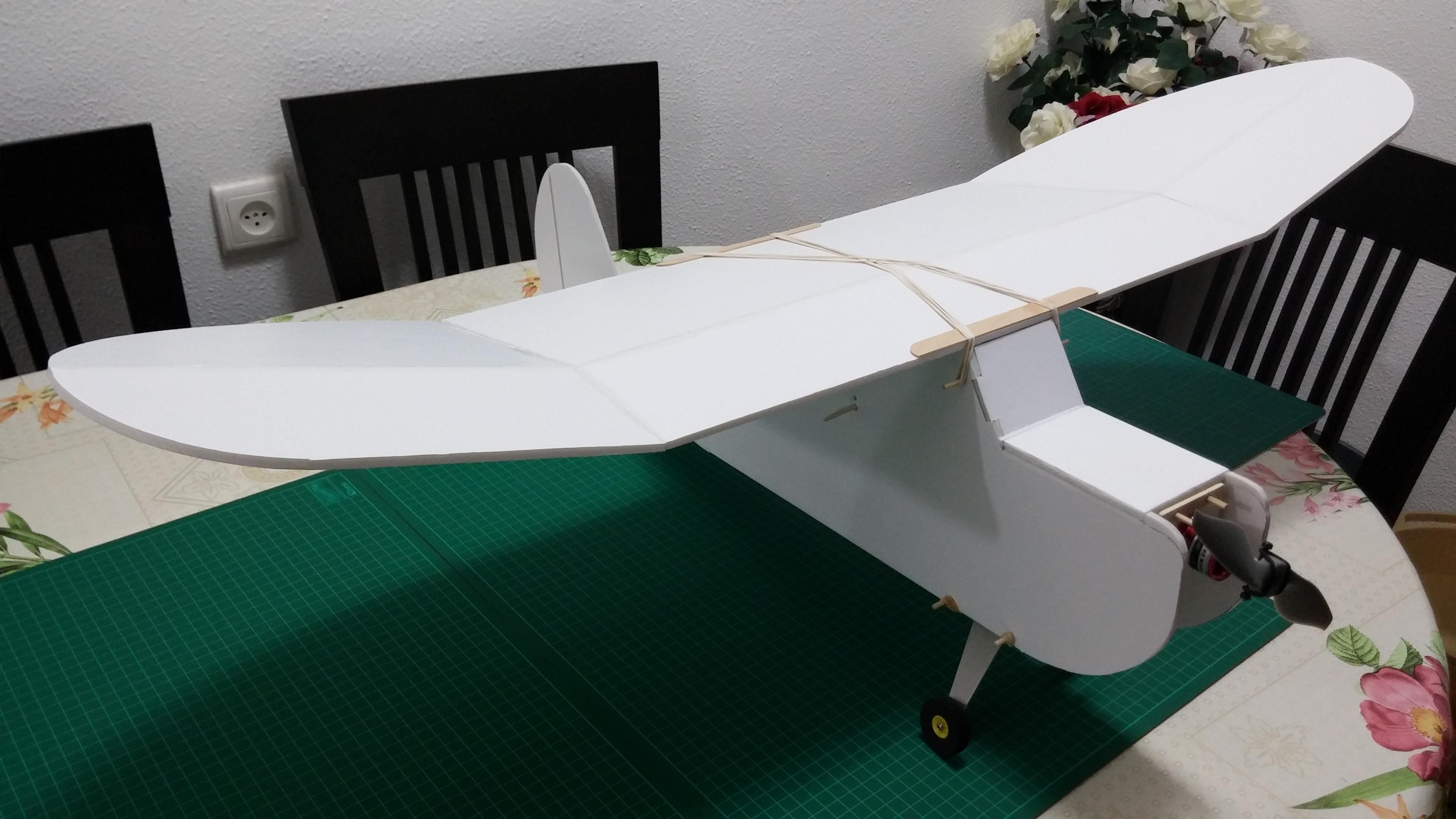

    בניתי מקאפה את הטיסן הזה לפי הקישור שצירפתי,
    http://flitetest.com/articles/FT_Old..._Scratch_Build

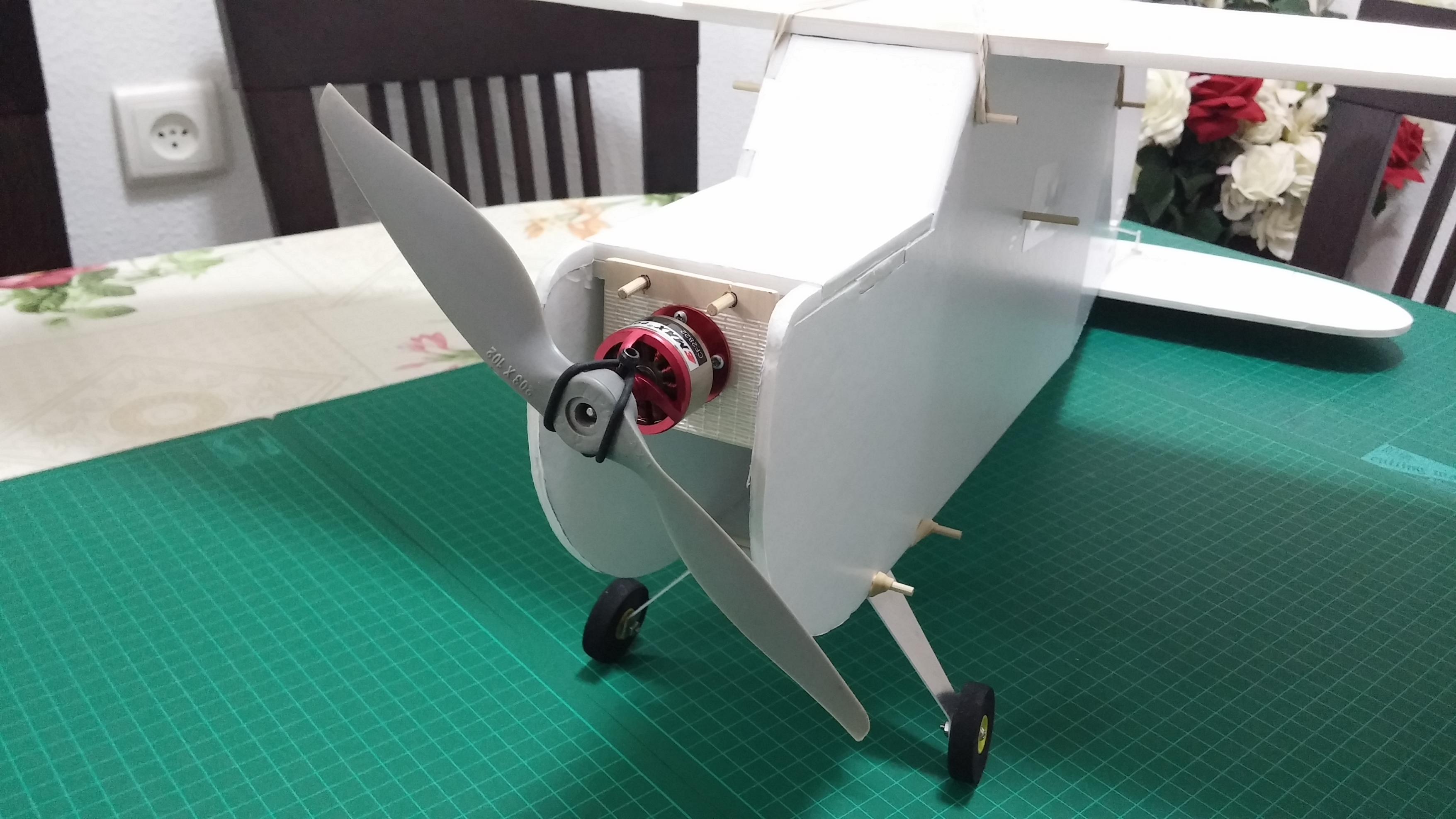

    רציתי לדעת עם המנוע הזה יתאים + פלופלור של 9X4.7 או 10X4.7 עם בקר של 12A וסוללה ליפו של 1000MA שניי תאים 7.4 V לטיסה איטית.
    המנוע שרואים בתמונה של הטיסן שבניתי וצירפתי תמונה הוא 2805 ופלופלור 6X4 להמחשה בלבד .
    רוני
    נערך לאחרונה על ידי rony1234; 25-03-2015 בשעה 12:42:03.

    יש לי ניסיון טוב עם המנוע הזה על טיסן במשקל 700 גרם. מתקבל דחף טוב מאוד עם פרופ 10/5 או 10/4.7 אבל ב 3 תאים ואז תצטרך בקר 20 אמפר . לא יודע לגבי שני תאים.

    הטיסן שבניתי הוא בסביבות ה500 גרם עם כל האלקטרוניקה, כניראה שאני צריך בקר 20AP.

    You will need three cells
    watch the video, Thrust = 690 grams

    במשקל של הטיסן שלך מספיק פרופ 9/5 או 9/4.7 עם 3 תאים ובקר 20 אמפר הוא יטוס טוב מאוד

    תודה לכם,כנראה שעם 2 תאים ובקר 12 אמפר לא יהיה לו כח מספיק, חשבתי על הפלופלור של 9X4.7 שמתאים לטיסה איטית , מה דעתכם?

    עם 3 תאים ופרופ 9/4.7 תוכל לטוס גם לאט וגם מהר.

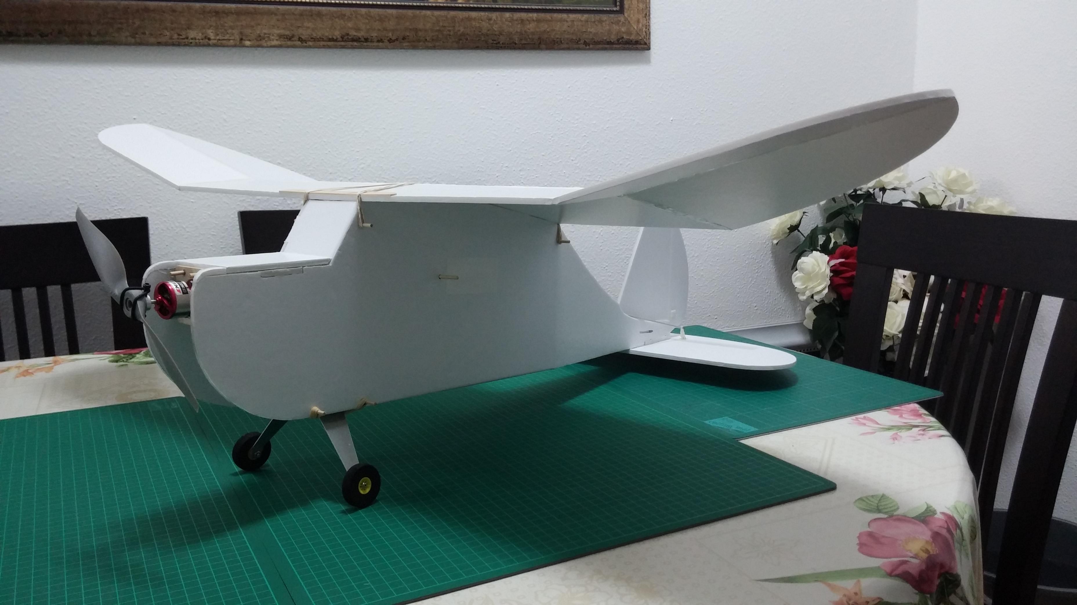

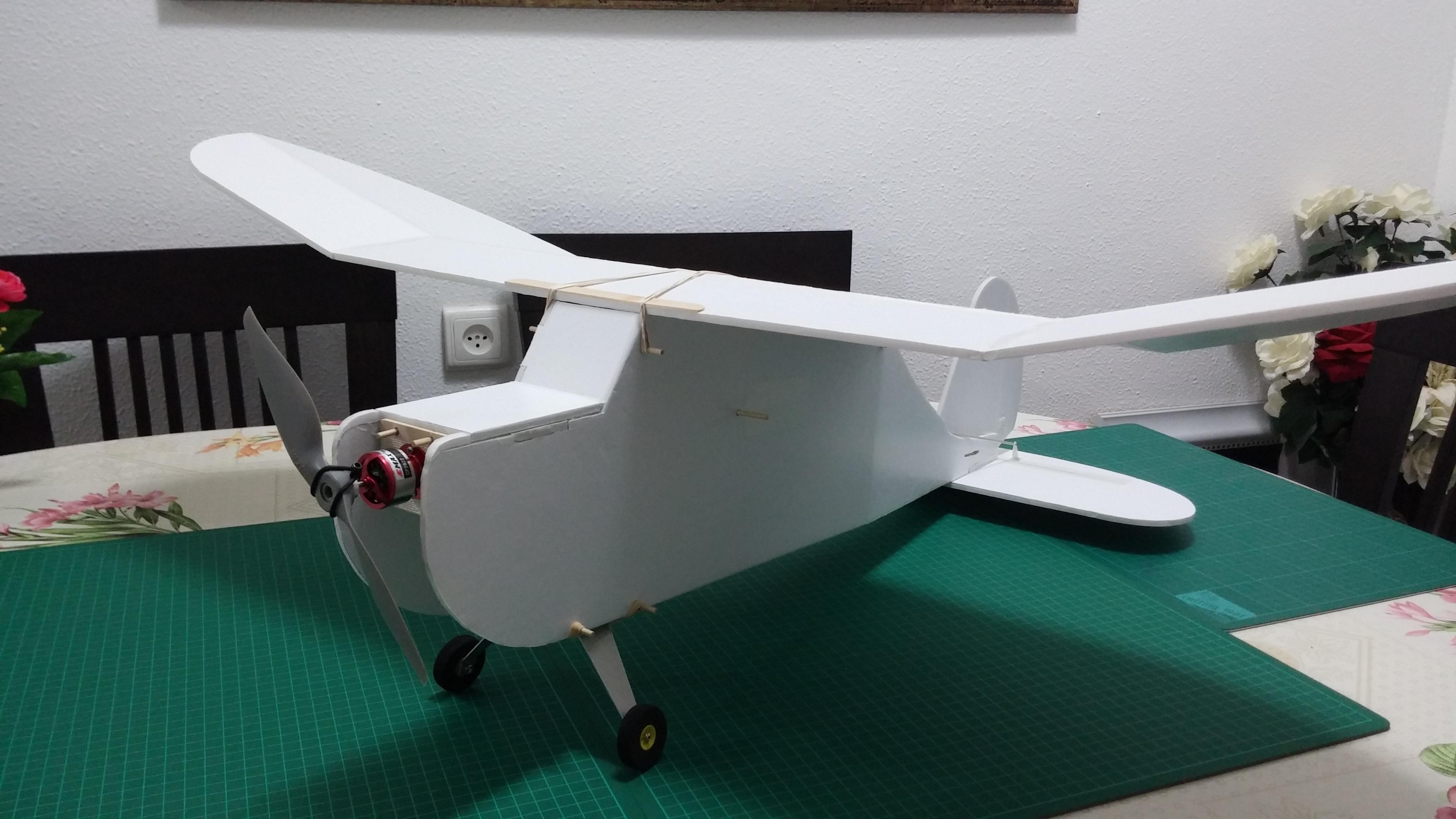

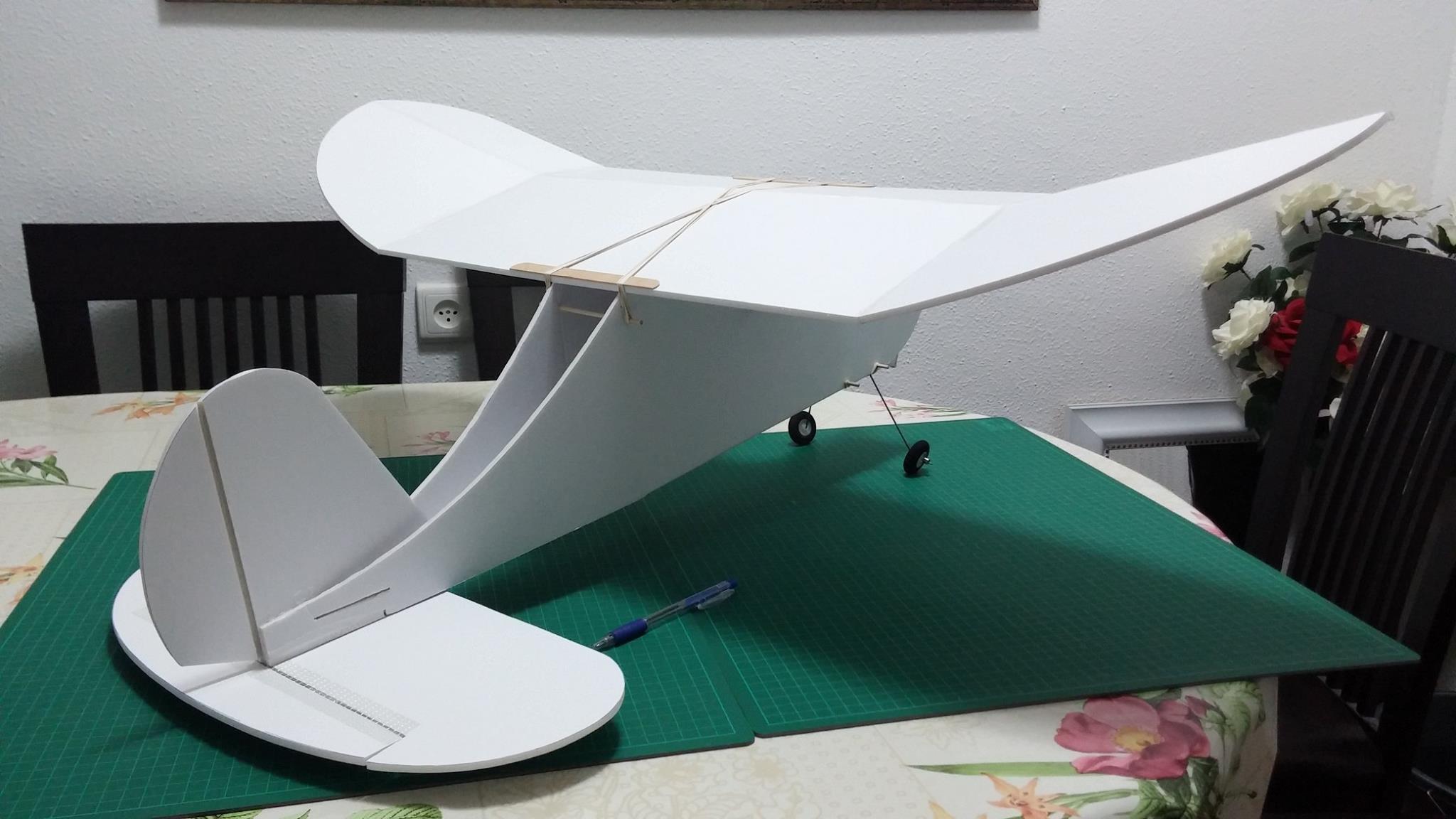

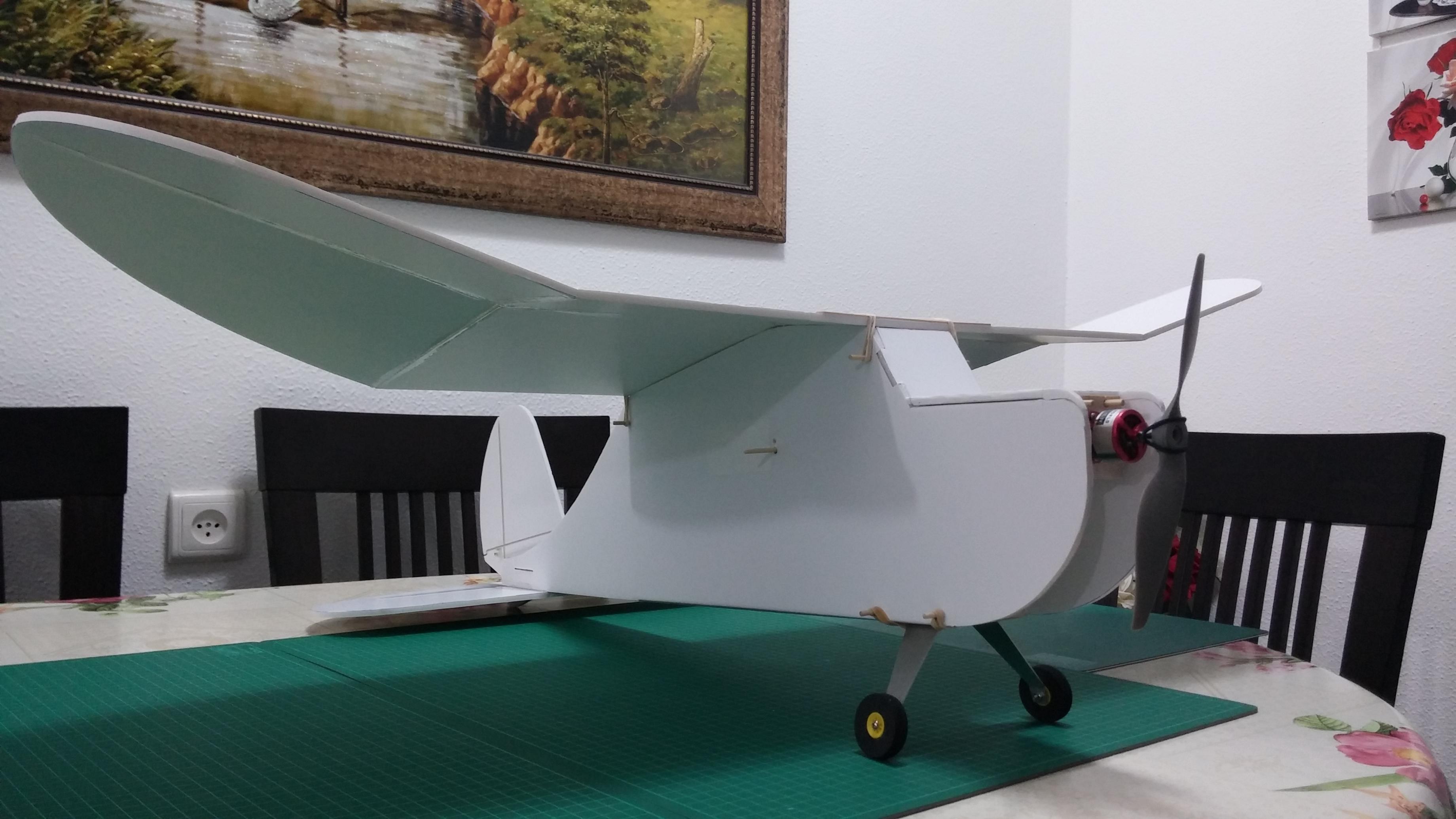

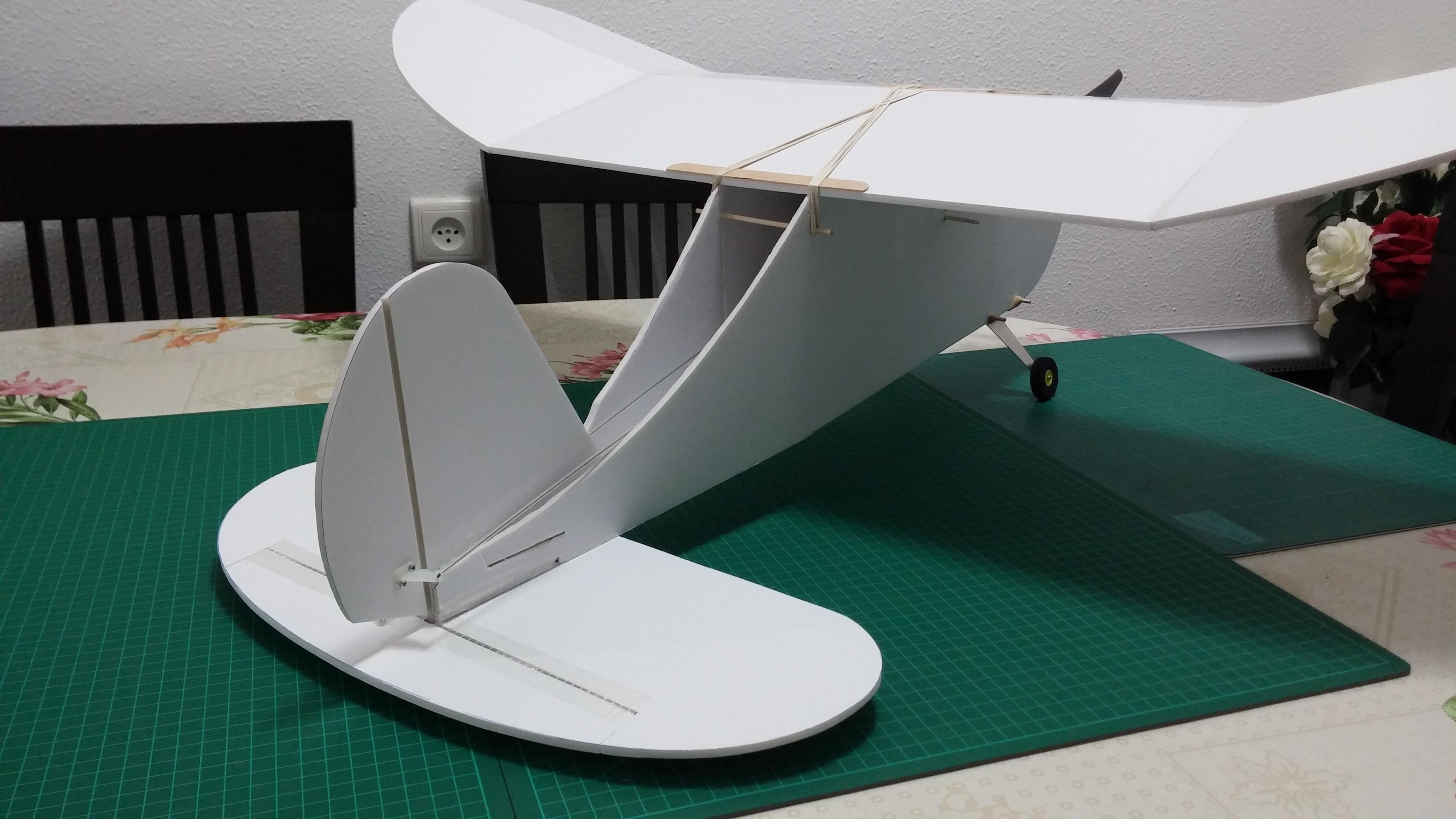

    הטיסן בשלבים הסופיים לפניי החלפת הבקר +סוללה.
