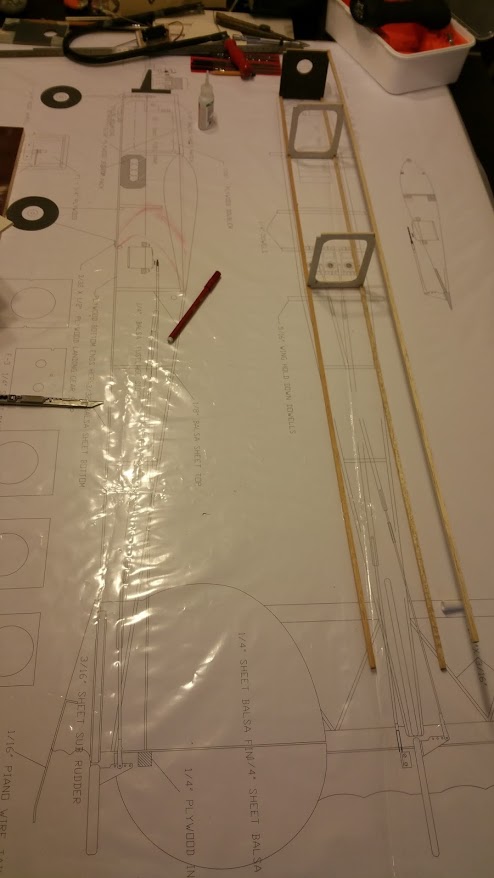

    2. מתחילים לבנות גוף חדש לפי הסרטות

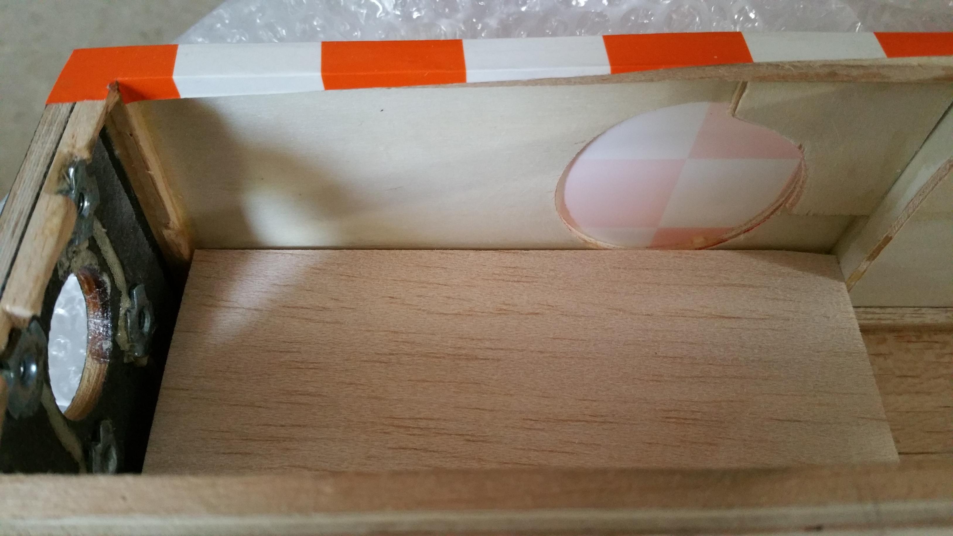

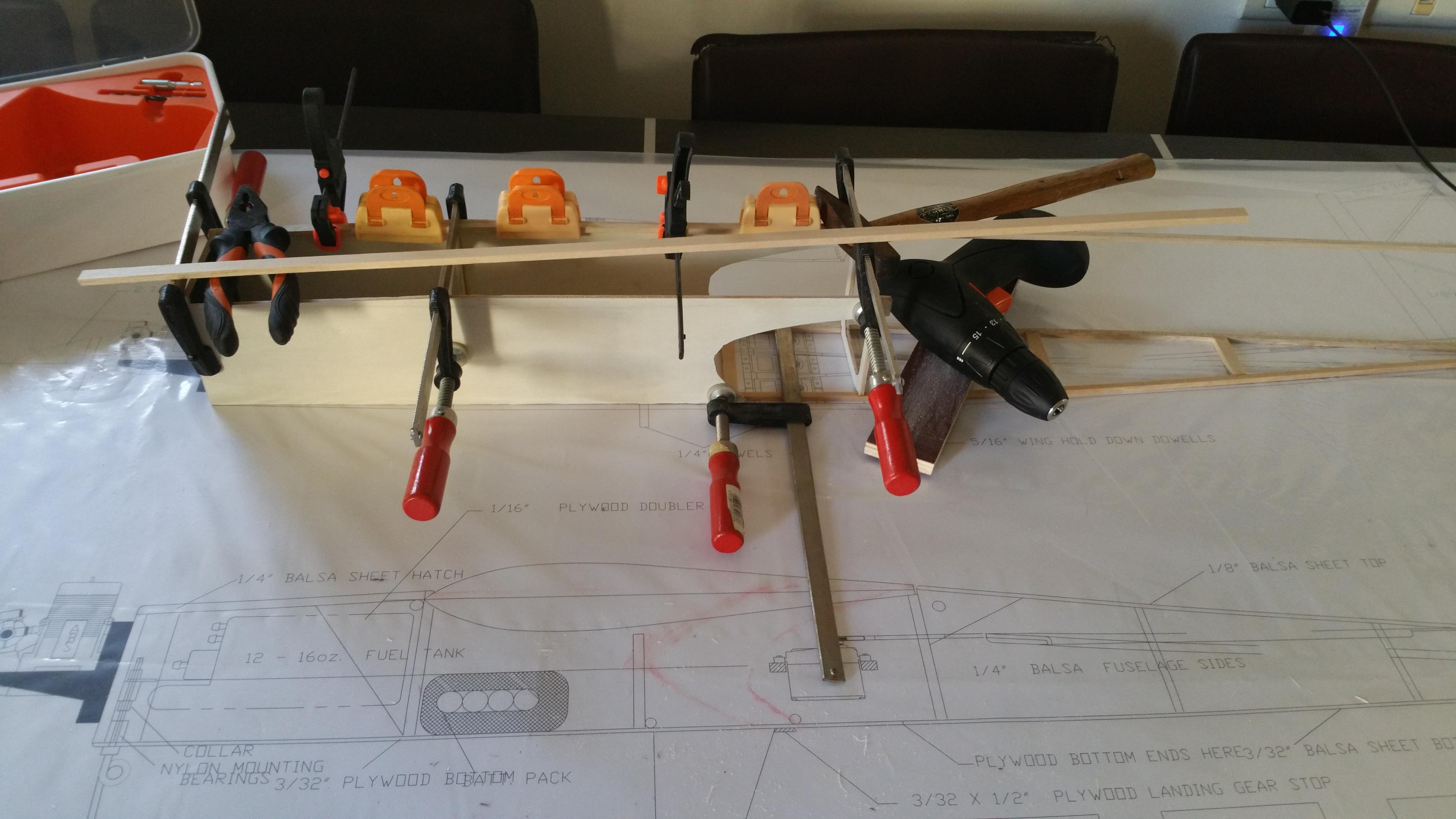

    3. ה"שלד" כמעט מוכן

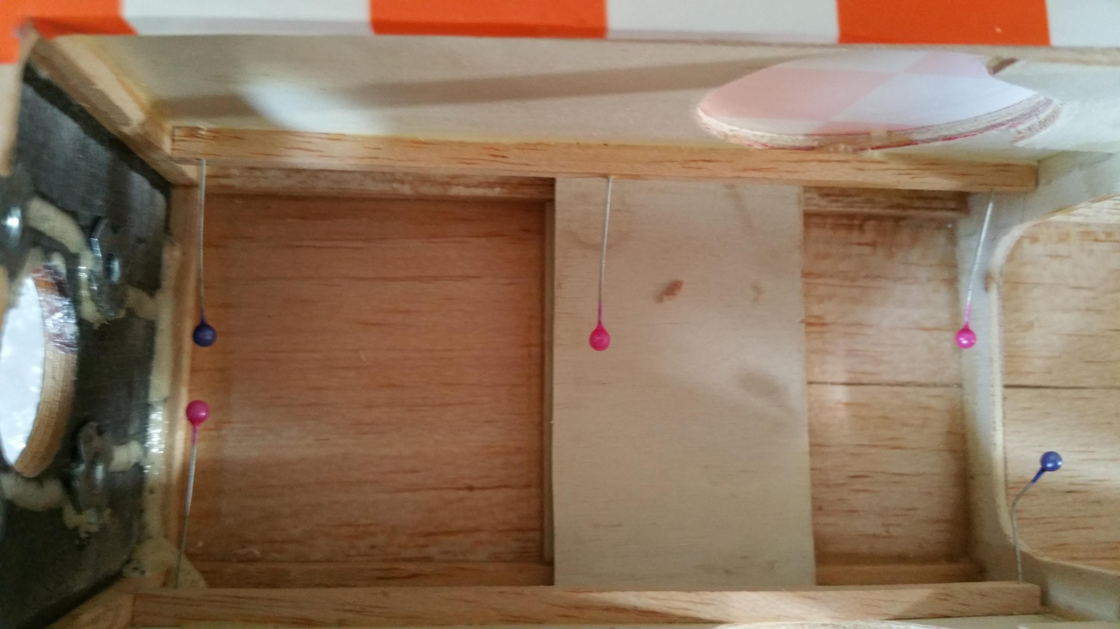

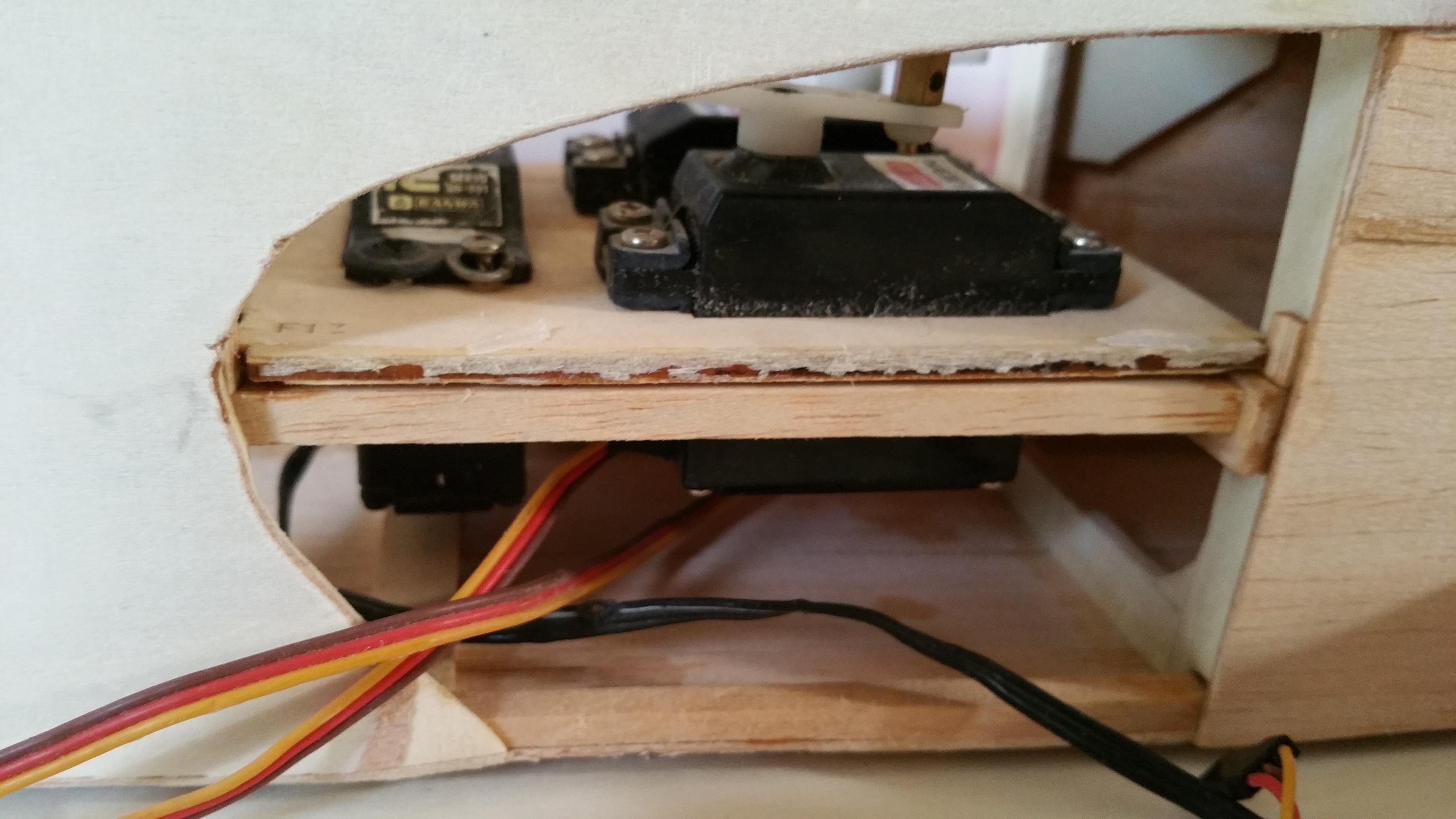

    4. הרכבת פלטת הסרוו

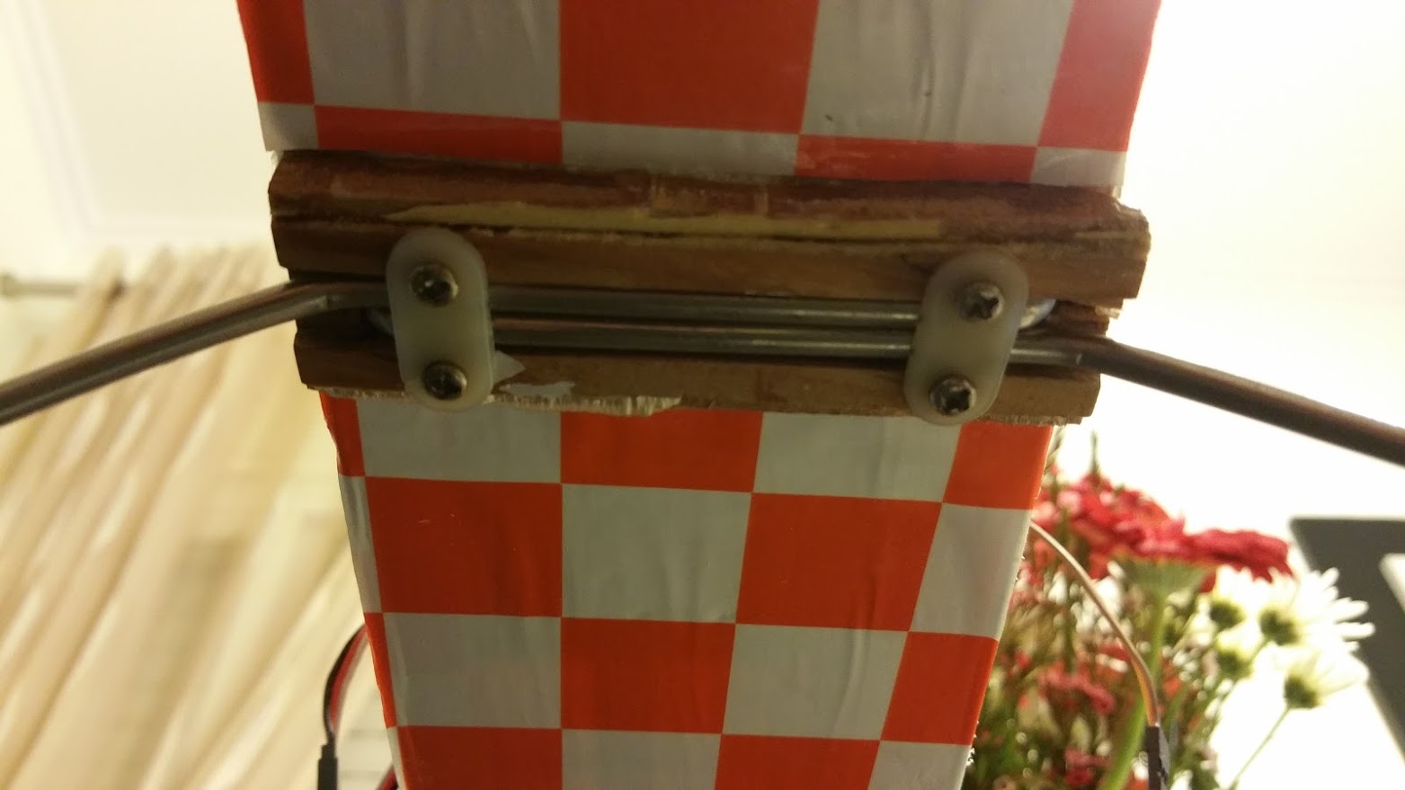

    6. Landing Gear קדמי

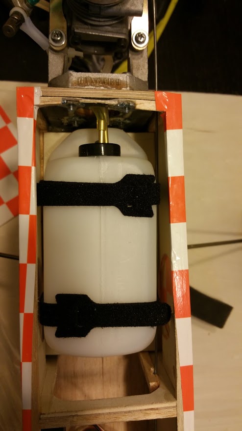

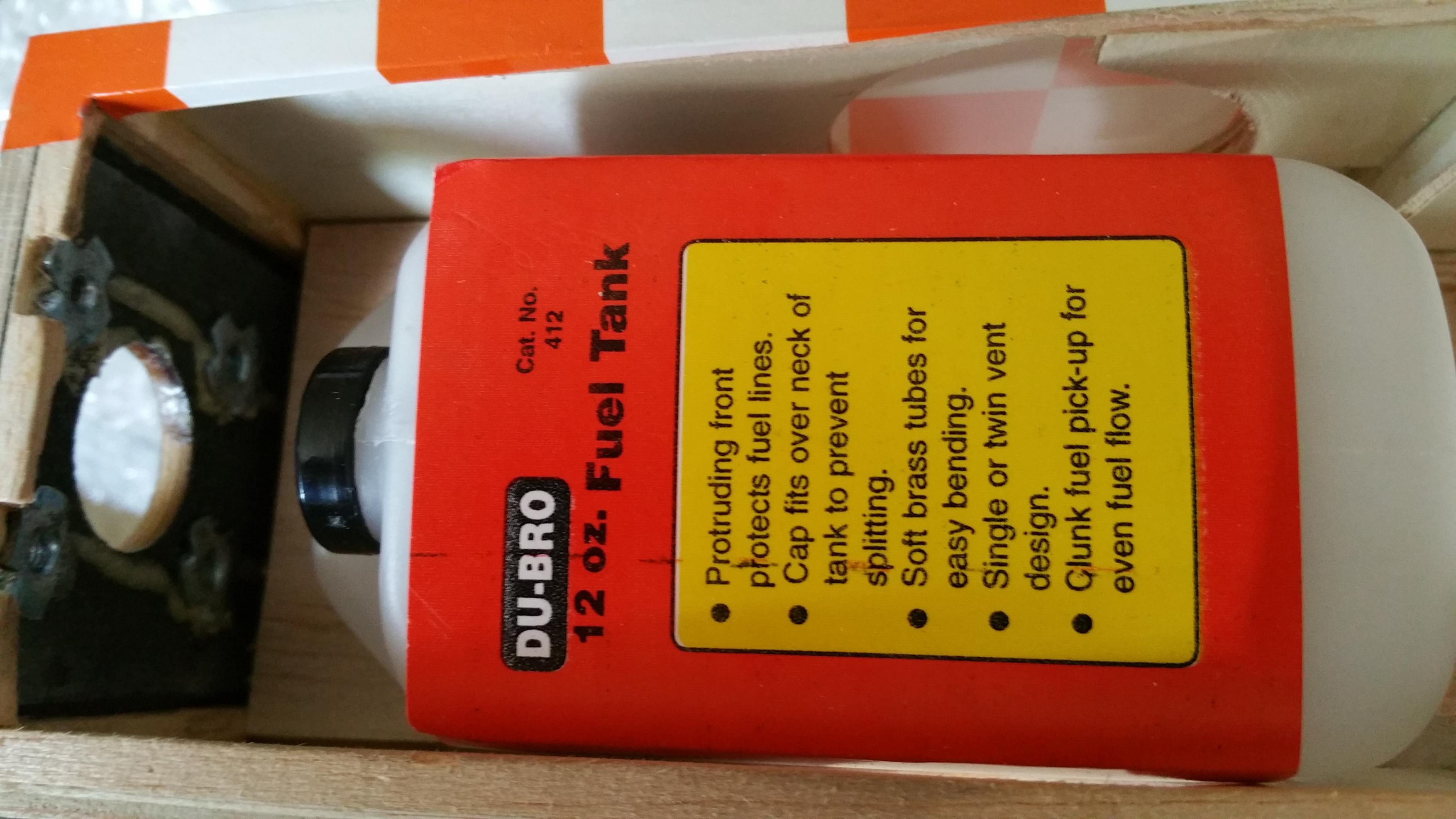

    7. מיכל דלק

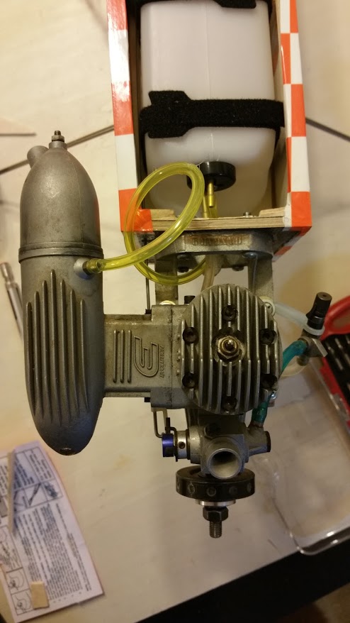

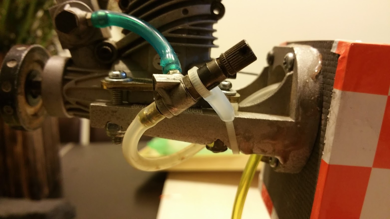

    8. מנוע עם סיכת הדלק מחוברת בקומבינה
    9. סיכת הדלק והחיבור שלה

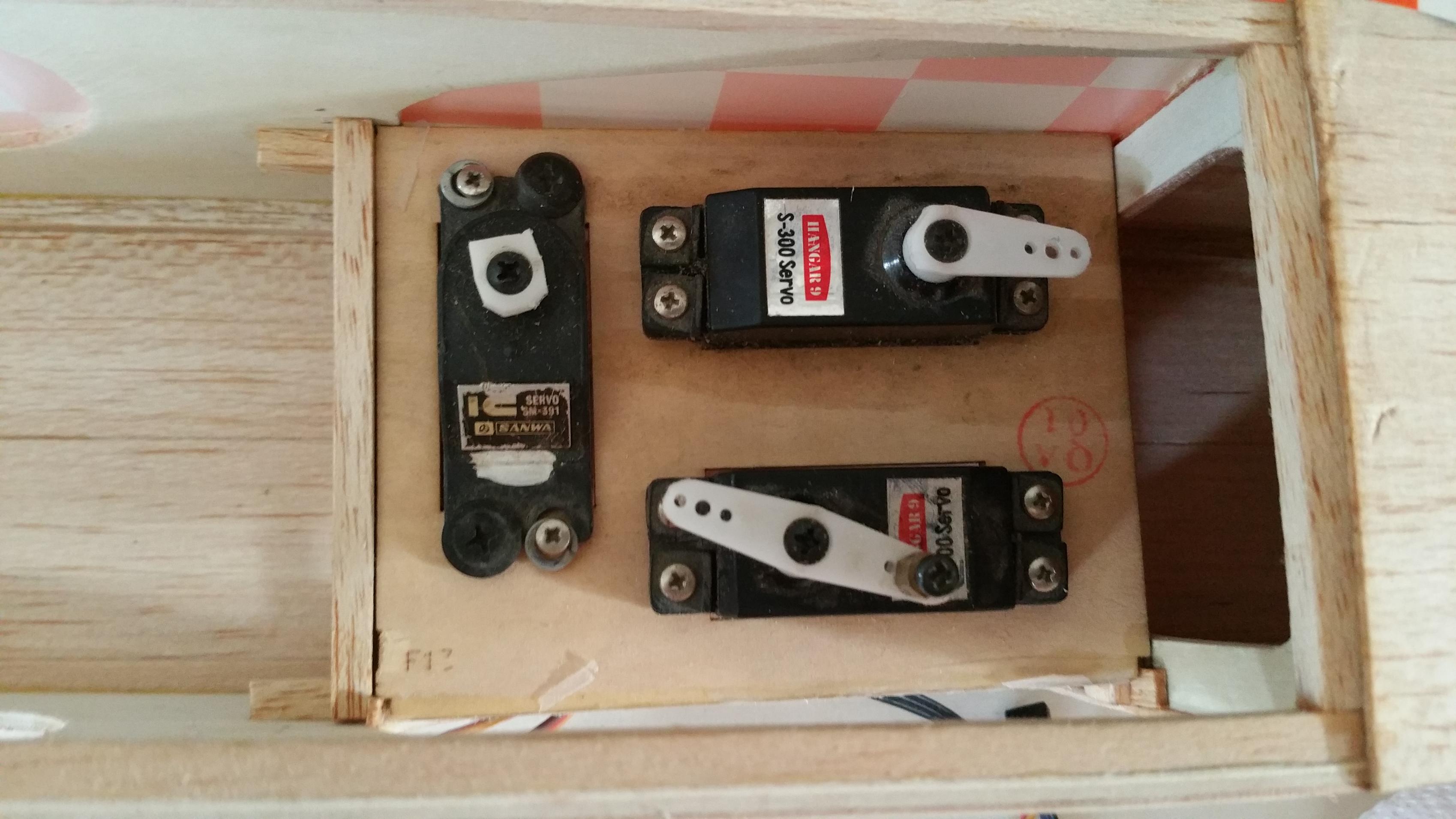

    בשלב זה גילינו שאחד הסרוואים (הגה כיוון או גובה) תקול ורק משמיע רעשים של מעמץ ללא שום סיבוב. נאלצנו ללכת למחסן של המדריך שלי ולשלוף משם סרוו חליפי

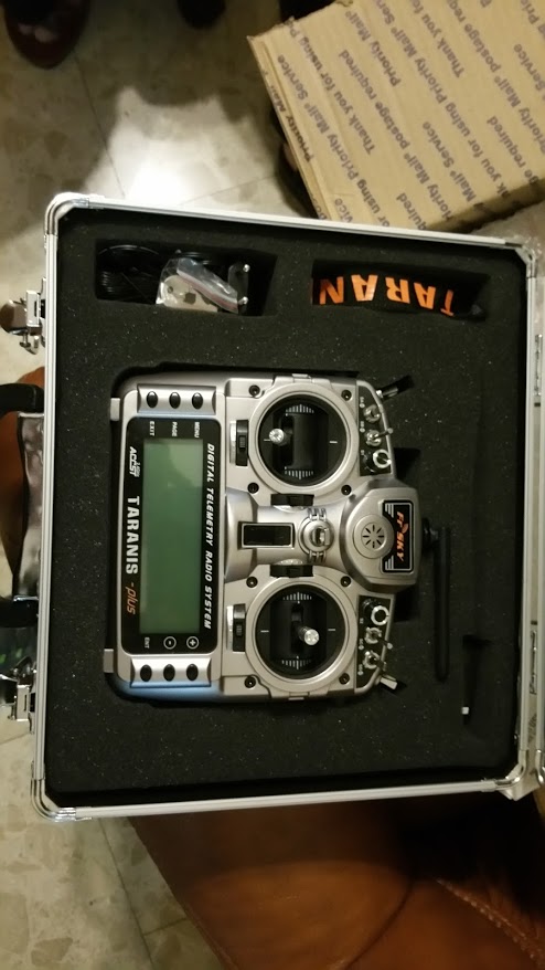

    12. מערכת הקשר החדשה שלי

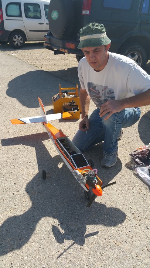

    13. טיסת נסיון שבסופה המנוע כבה אבל הטייס המנוסה הנחית את הטיסן בצורה מושלמת ללא שום בעיה (וזה עם רוח צדדתי דיי חזקה !) ואמר שלטיסן יכולת שיוט מצויינת ללא מנוע

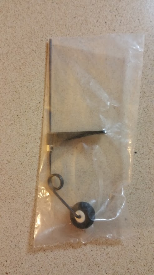

    14. הגלגל שקניתי

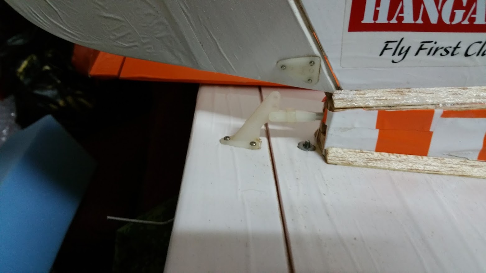

    15. צילום זנב המטוס
    השאלה שלי היא איך בדיוק לחבר את מוט השליטה של הגלגל לטיסן. בהתחלה חשבתי להוציא את הבורג שתקוע לפני הגה הגובה (כרגע הוא מחזיק סתם קפיץ לריכוך הנחיתה) ולהניס לשם את מוט השליטה, אבל נראה לי שזה יפריע לחיבורים של הגה הגובה.
    יש למישהו רעיונות ?

    אתה קצת בבעיה, בעיקר כי ערבבת בין שני סוגים של טיסנים עם מבנה שונה של מערכת גלגלים ותכנון זנב. הגלגל האחורי שקנית מיועד להרכבה ישירות על הגה הכוון כאשר הוא מגיע עד תחתית הגוף (והגה הגובה מחולק לשנים משני צידי הגה הכוון) ובנוסף, עם גלגל כזה ציר הגה הכוון צריך להיות מאונך לגוף ולא נוטה לאחור כמו אצלך.
    אפשר לעשות אצלך מספר סוגים של אילתור, שחלקם מחייב החלפת הגה הכוון.
    נערך לאחרונה על ידי umbo; 23-03-2015 בשעה 10:37:45.
    אין לי שום בעיה להחליף את הגלגל בחנות כי לא פתחתי אותו עדיין אבל את הגה כיוון הייתי מעדיף לא להחליף... איזה רעיונות יש לך בשבילי ?
    המון תודה !
    נערך לאחרונה על ידי phazeman; 23-03-2015 בשעה 10:47:04.

    וואו תודה רבה ! אני אנסה קודם לבד הבנתי מהמדריך שלי שהגלגל שקניתי לא מתאים ב100% ועדיף להחליף אותו לגלגל עם זרוע של סרוו. אני אתקין אותו מאחור, אקדח חור קטן בדופן הטיסן וע"י "שוקולדה" של חשמל ומשם אוציא מוט סרוו. אני מתכוון לחבר עוד מוט הסרוו למוט של הגה הכיוון
    יש למישהו עוד רעיונות ללת לי ? התיקון יתבצעה היום או מחר אז אני מבקש רעיונות לפני שאני ניגש לעבודה/חנויות
    נערך לאחרונה על ידי phazeman; 24-03-2015 בשעה 07:35:47.

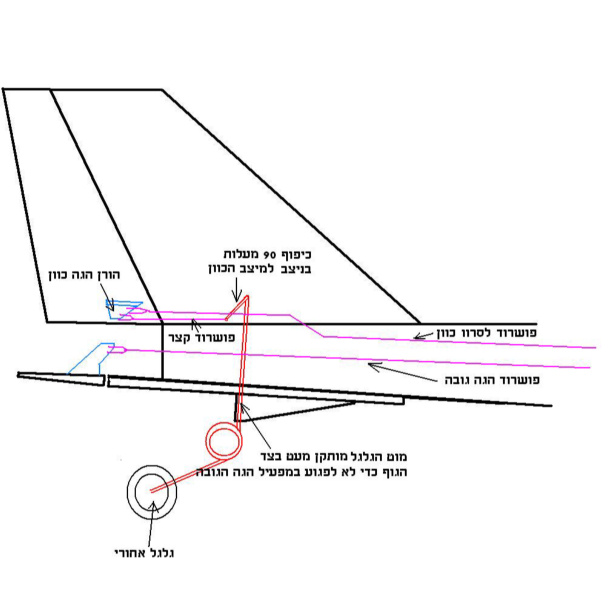

    אחד הפתרונות הוא להתקין את הגלגל האחורי לקראת סוף הגוף מתחת למיצב הכוון ולהוציא את המפעיל שלו בצד מיצב הכוון, לכופף אותו ב-90 מעלות להרכיב שם איזו טבעת עם חור לפושרוד קצר, שיחובר להורן של הגה הכוון (ויפעיל גם את הגלגל האחורי)
    מצורף ציור שאולי יבהיר את הענין.
    אלתור החיבור בין מוט של הגלגל לפושרוד הוא החלק הבעיתי.

    רעיון מצויין ! לא חשבתי על זה בכלל !
    בכל מקרה קפצתי לטיסן הרצליה וקניתי מתקן+גלגל של DUBRO שיתאים בדיוק לרעיון שלי.
    בזמן ההרכבה אני אחליט אם להרכיב את הDUBRO או להישתמש ברעיון שלך
    המון תודה !
