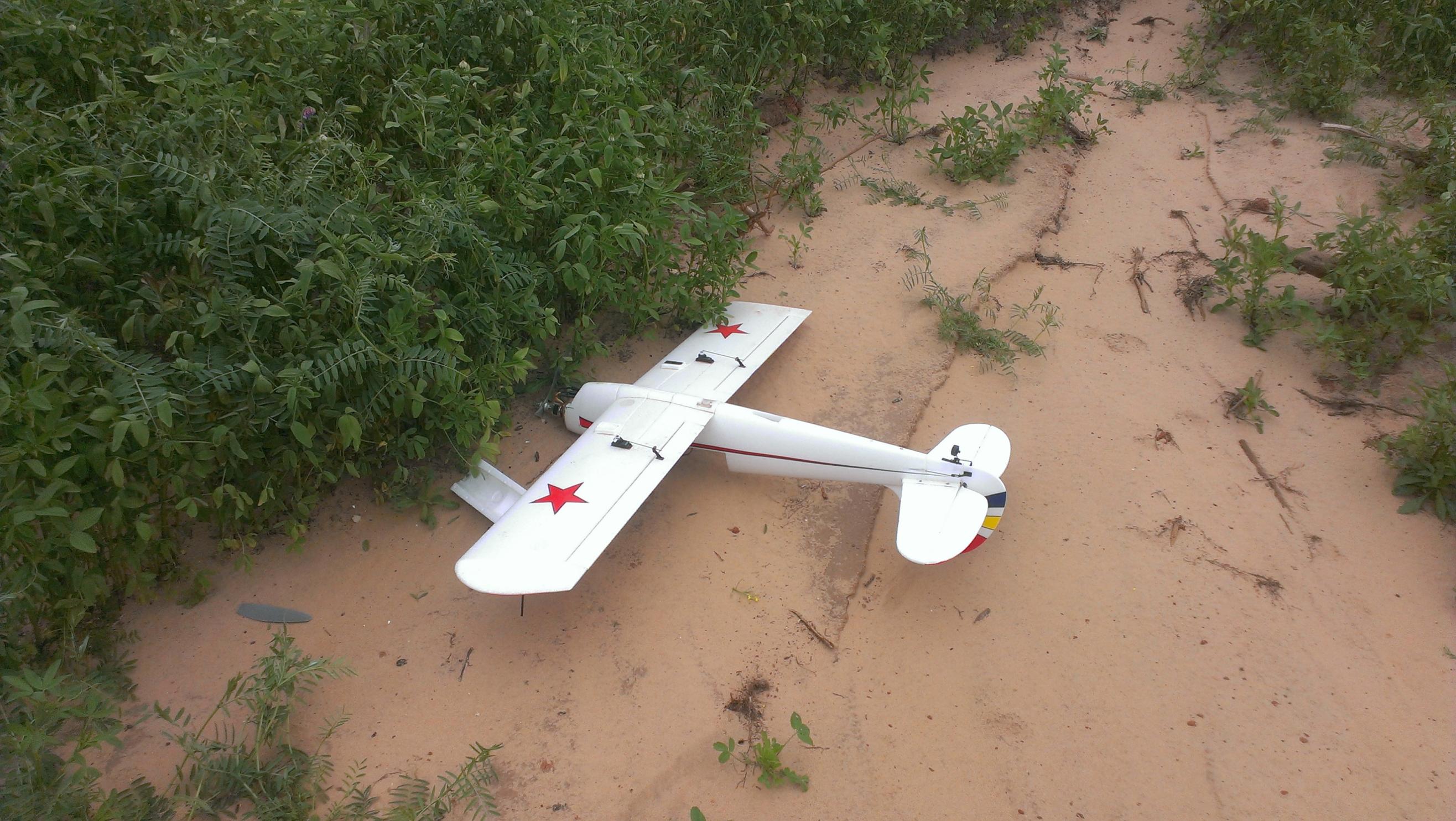

    לאחר התרסקות עקב איבוד קשר (עם הרבה מאוד מזל הייתי אומר) צריך הכוונה איך לתקן, מצורפות תמונות.
    הזנב התעקם ( ניתן לראות בתמונה) , איך אפשר ליישר דבר כזה והאם כדאי בכלל?
    אפשר להטיס ככה?
    תודה לעונים.

    !I understand from what you wrote that it is not broken, Correct? maybe only compressed
    you should not attempt flying it in this condition in any case
    Try very very gently to straighten it back to 90°, and look for any cracks underneth
    .In worse case it might be necessary to cut the Rudder off, correct the surface and re glue it Straight
