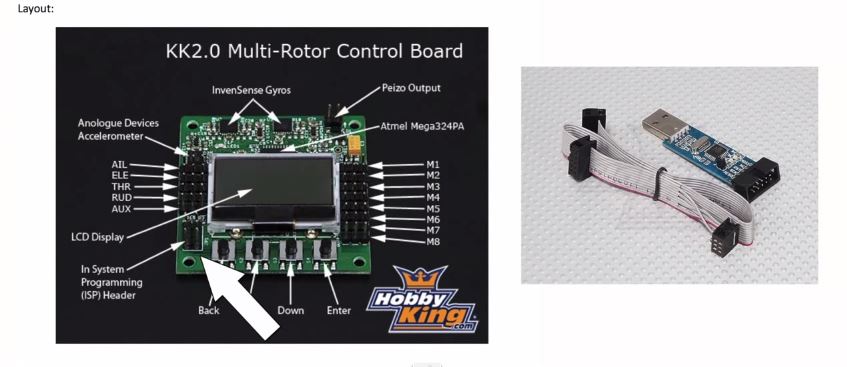

    רכשתי בקר טיסה kk2.1
    אבל את החלק הבא לא רכשתי:
    האם אני חייב אותו כדי להתחיל להשתמש בבקר טיסה?
    ומה זה בעצם הרכיב הזה?

    אתה ממש לא חייב את זה הרכיב הזה בשביל להתחיל להשתמש ב KK2.1.
    זה ההסבר לגבי הרכיב הזה מהאתר של pyramidmodels.com:
    This is not required to make any preference settings of a Multicopter control board for normal operation, it's purely to change and set the firmware that controls the amount of motors, configuration and control functions
    בהצלחה!

    אם תרצה לעדכן גרסא תצטרך לקנות usbasp כדי לעדכן.
    יש המון מדריכים באינטרנט. מעבר לזה אין לזה שום שימוש

    וגם אם תצטרך - יש לי כזה. תקפוץ ואוכל לעזור...
