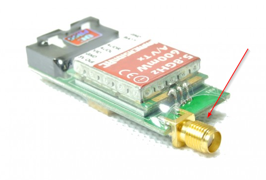

    יש לי מערכת FPV של immersionrc 5.8mHz 600mv,
    באחת הנחיתות הלא מוצלחות נשבר לי מחבר האנטנה sma כמו שאפשר לראות בתמונה
    האם מישהו יודע איפה אפשר לקנות בארץ מחבר כזה או למישהו יש כרטיס תקול שאפשר לפרק ממנו את המחבר?

    הי רותם, יש לי.
    דבר איתי, אלחים לך בכיף.
    אל תחבר מתח למשדר!! הוא ישרף ללא חיבור האנטנה.

    תיקנתי כזה בעבר, השאלה אם תלשו הפדים ויש לאיפה להלחים ? גם אם כן אפשר לעשות מעקפים בחוטים, עשיתי את זה

    יש לי את אותה הבעיה, איך עושים מעקפים עם חוטים?לאן מלחימים אותם?

    ברירת מחדל תגובה: immersionrc connector נשבר
    תודה איתי - אתקשר בערב,
    הפדים ככל הנראה נתלשו,
    אז אם כבר עושים מעקפים או למעשה מלחימים חוטים לא כדאי לשים את הקונקטור בצורה גמישה (מחובר רק על ידי החוטים ולא מקובע לכרטיס עצמו) שלא ישבר שוב?
    השאלה אם ניתן לקבע שהאנטנה לא תזוז , זה יקרע את החוטים ויגרום לוידאו גרוע מהרעידות. אני פשוט בניתי יציגת אפוקסי עגולה מבביב לקונרטור, אפשר לעשות את זה מראש ולהימנע מהתלישה

    יציקת אפוקסי מאפשרת לפרק את האנטנה או שהיא מקובעת לגמרי?
    אפשר לקנות מאריך ואז להימנע מתלישה בצורה אחרת
