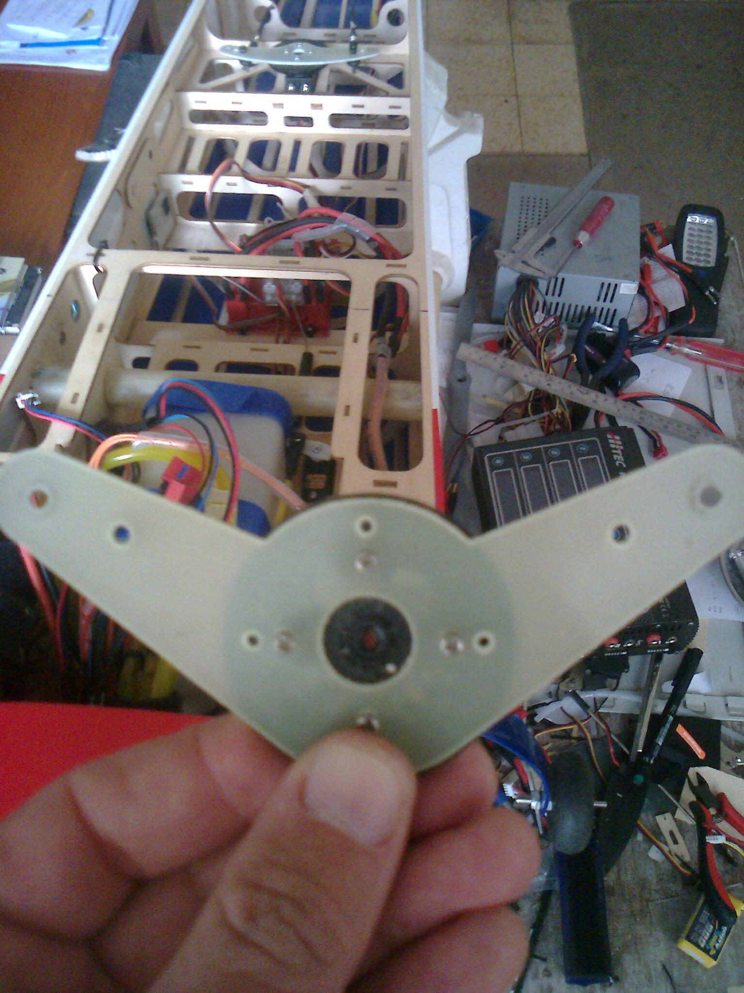

    עפ"י התמונה - זרוע הגה כוון והפלטה.. משהו לא מסתדר לי שם. זה נראה הפוך , וגם ארוך מידי.. גם זה לא אמור להיות כך. הזרוע צריכה להיות עבה ודרכה עוברים הברגים לפלטה. פלטה מתחברת לסרוו.Click image for larger version.

    צריך גם לדעת להכין נכון פושרוד עם תבריגי 4 40 , הם לבד קצת חסרי משמעות. אניח שאתה יודע איך.

    תבדוק את מתיחות הכבלים. אם תוך כדי או שיא המהלך אחד הצדדים נעשה רפוי מידי ברמה של חופש תנועה למשטח ההיגוי ,
    הזרוע לא טובה. תצטרך כזו שדומה לתמונה ששלחתי. שים לב למיקום החורים היחסי למרכז שהוא שונה.
