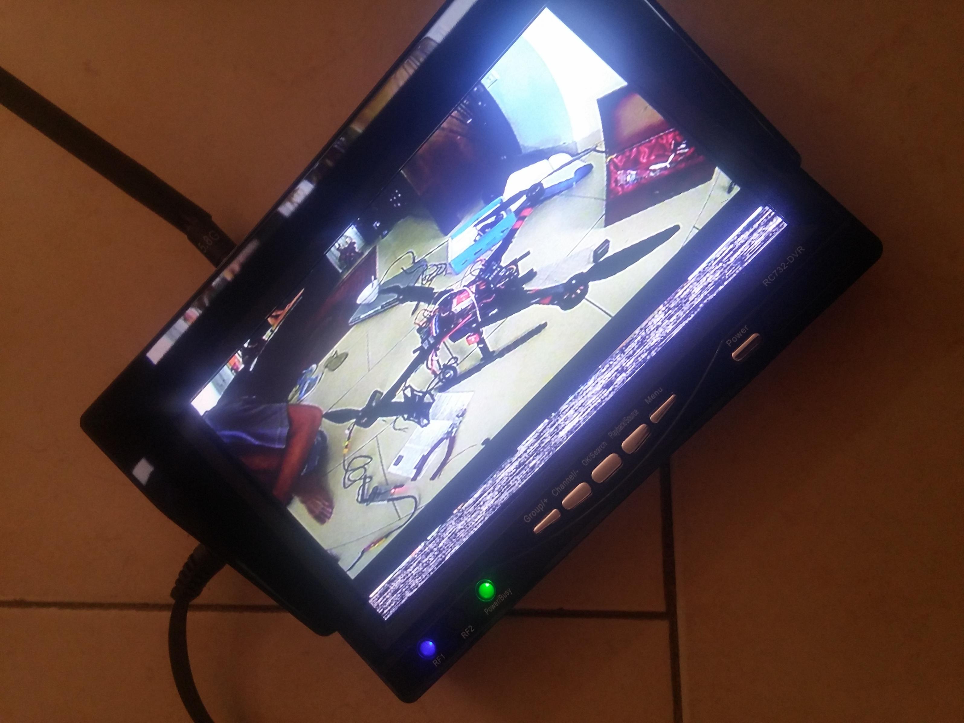

    יש לי בעיה קטנה ... אני מקבל תמונה טובה מהמשדר אבל משום מה יש פס בתחתית המסך בגובה של סנטימטר לרוחב כל המסך שכאילו מראה לי עוד תמונה מטושטשת וזה מסתיר לי נתוני osd ..עזרה חברים??

    יש כאן תותחים בידע
    אבל אתה חייב לתת כמה שיותר פרטים
    סוג משדר / מקלט
    תדר
    אנטנות
    כמה תמונות גם של המערכת וגם של הבעיה

    משדר ts832 600 mw
    מקלט מובנה בתוך מסך של בוסקם
    תדר 5.8.. כרגע המערכת לא מורכבת עד הסוף, הבדיקה נעשית על הקרקע

    צילום של הבעיה יכול לעזור הרבה

    אולי זה קשור לשיטות שידור.
    תבדוק שההכל על pal

    מצורפת תמונה

    ניסית לשדר ללא osd?

    1. תנסה קודם בלי OSD.
    2. שנה שיטת שידור בתפריט של המסך.
    3. חיבורים רופפים.

    ניסיתי בלי osd. ניסיתי גם עם משדר ומצלמה אחרת.....
    ניסיתי גם להעביר ערוץ.. /=
    הקטע שאני רוצה לנסותעם מקלט אחר אבל משום מה שאני מחבר אותו למסך לט מגיב כלום. מישהו מכיר את המסך?

    בשידור למשקפיים יש גם את הפס?

    אין לי משקפיים אחי.

    אולי הבעיה היא דווקא במסך?

    תסתכל מה רשמתי לך בסעיף 2:
    תשנה את שיטת השידור במסך, כנס לתפריט של המסך ותשנה.
    החלפת ערוץ לא תעזור.

    שיניתי אחי לntsc... ואז התמונה היתה בסדר אבל הנתונים מosd היו למטה מידי ולא רואים אותם.
    אולי דרך הכרטיס תכנות של הosd יהיה
    אפשר להזיז אותם למעלה ?!

    התקדמנו צעד.
    אני לא מכיר את ה osd הזה, או את המשדר הזה כך שאני לא יודע לומר

    המצלמה (גם האחרת) תומכת ב-PAL?

    כן אחי... היה אותו דבר בדיוק. תסתכל מה רשמתי למעלה. נראה לי אחכה שאגיע הכרטיס תכנות לosd ואנסה להזיז את הנתונים קצת למעלה שיכנסו לתמונה
