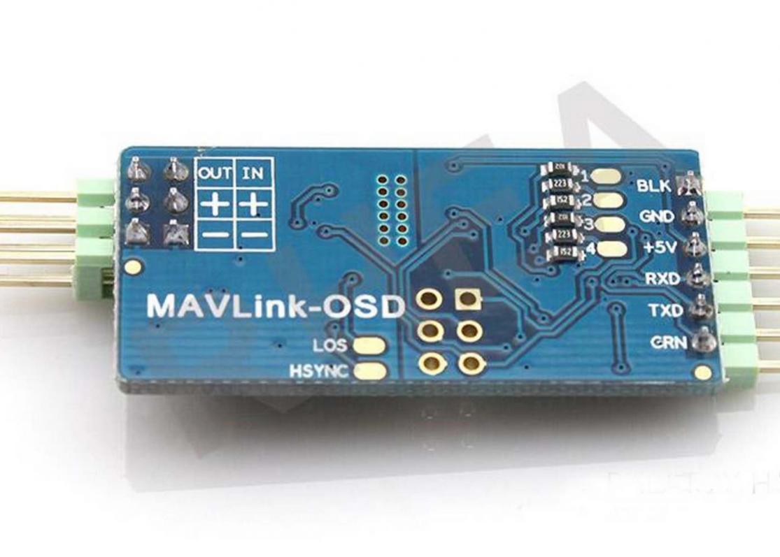

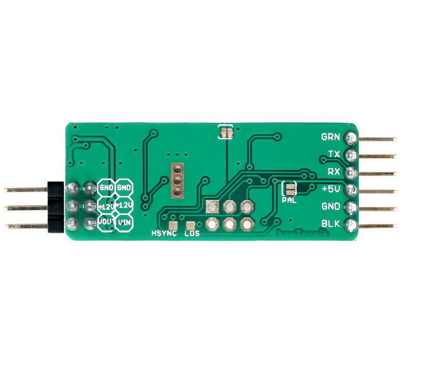

    גרסה 1Click image for larger version.
    גרסה2Click image for larger version.
    אפשר לראות שאין אופציה להלחמה בV2 לחיבור בין שני צידי הלוח כמו ב V1

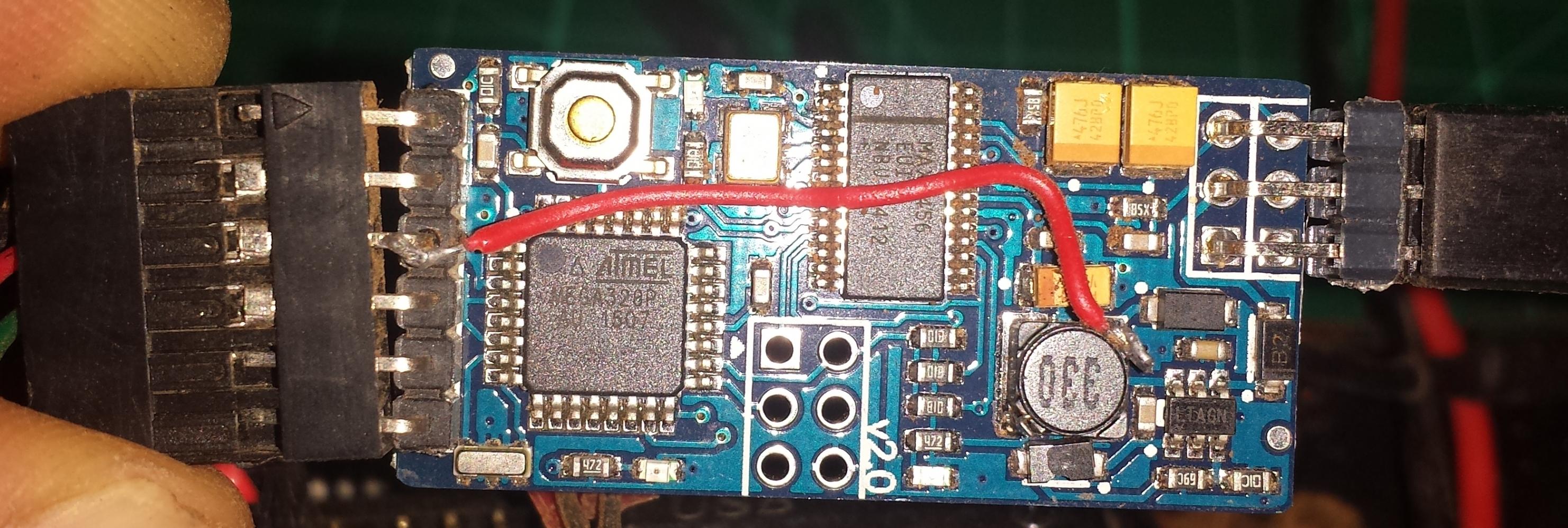

    גם לי יש את ה-V2, ומצאתי דרך לגשר את זה...
    https://hoogvlieger.wordpress.com/20...nimosd-5v-mod/
    זה בערך מה שביצעתי, רק בלי החיתוך, כי למיטב זכרוני לא היה לי איפה לחתוך.
    אנסה בערב להעלות תמונה של מה שיש אצלי.

    חיברת 5V לצד השני של הלוח אבל לא נתקת את את 12V.אם תשאיר כך תשרוף את הלוח,שים לב ששני הלוחות לא זהים כך שאתה חייב למצוא את נקודת הניתוק.או לא לחבר 12V

    היי מוטי
    יכול להיות שיש אמת בדבריך, אני עושה שימוש ב-GoPro לכן אני לא צריך את הצד של ה-12.
    אם הייתי מוצא היכן לחתוך - הייתי עושה את זה.
    בוואז > אני מצרף תמונה של אופן הגישור אצלי לשימושך.
    בני
