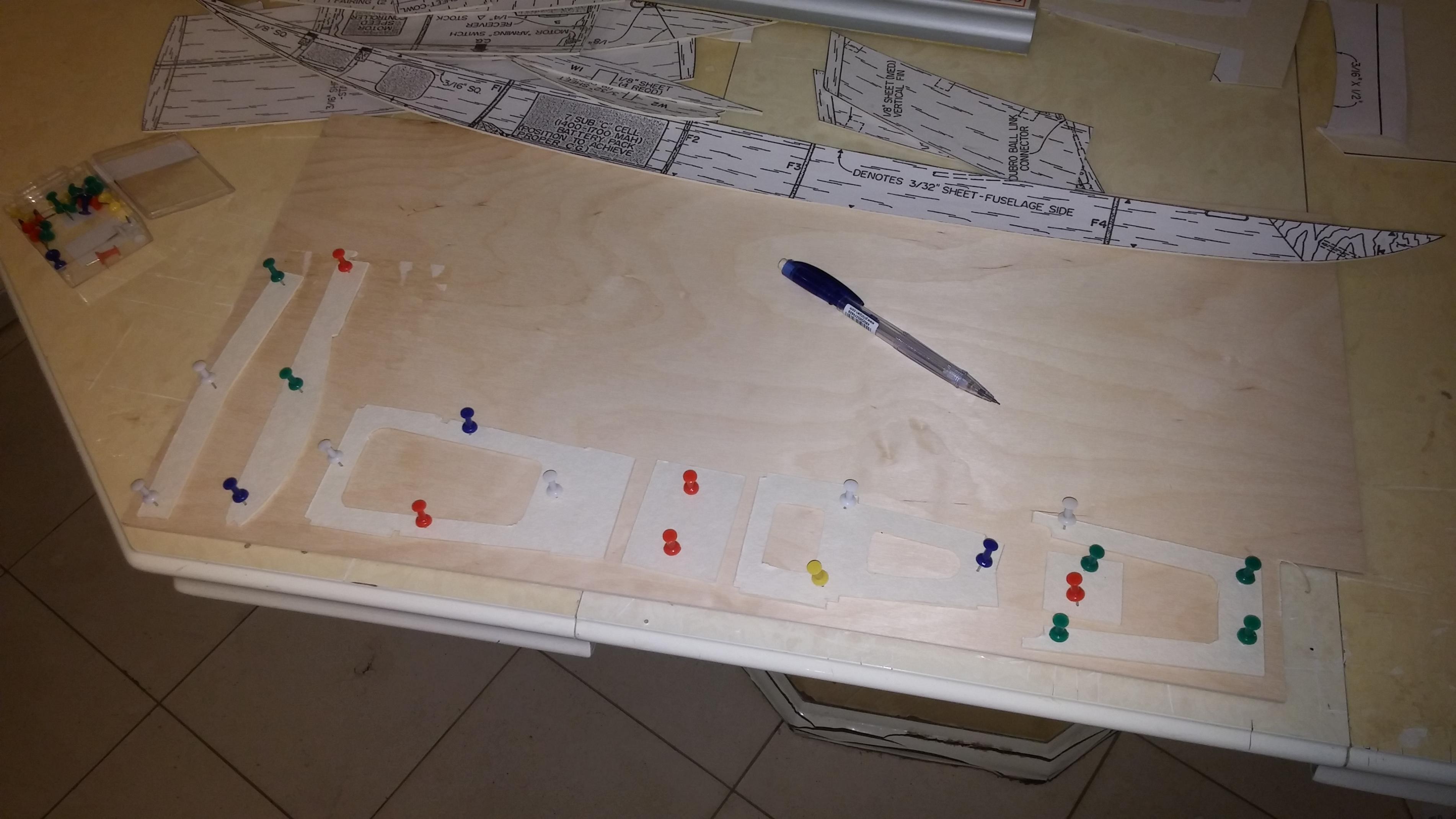

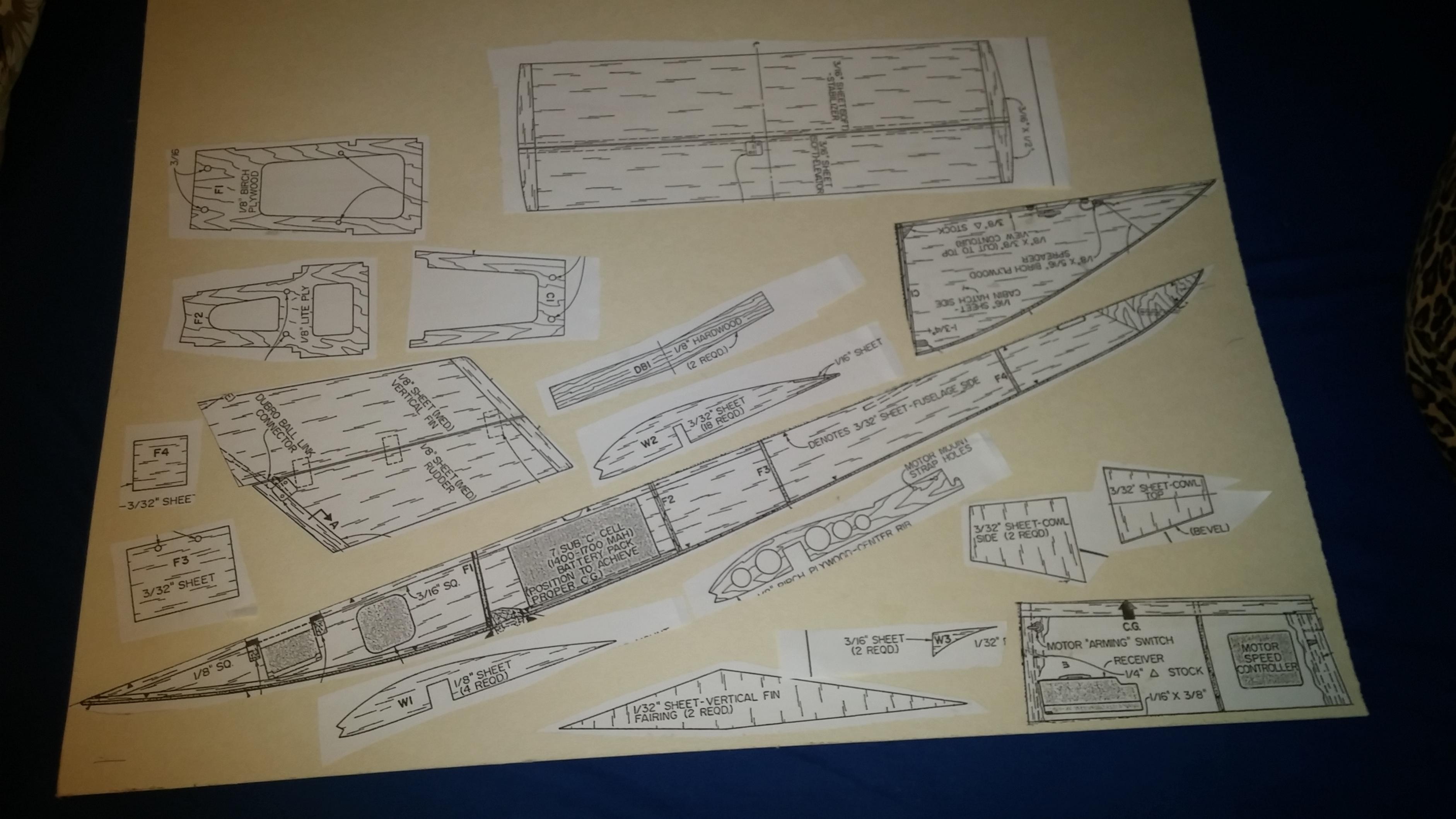

    שבלונות כבר מוכנות..

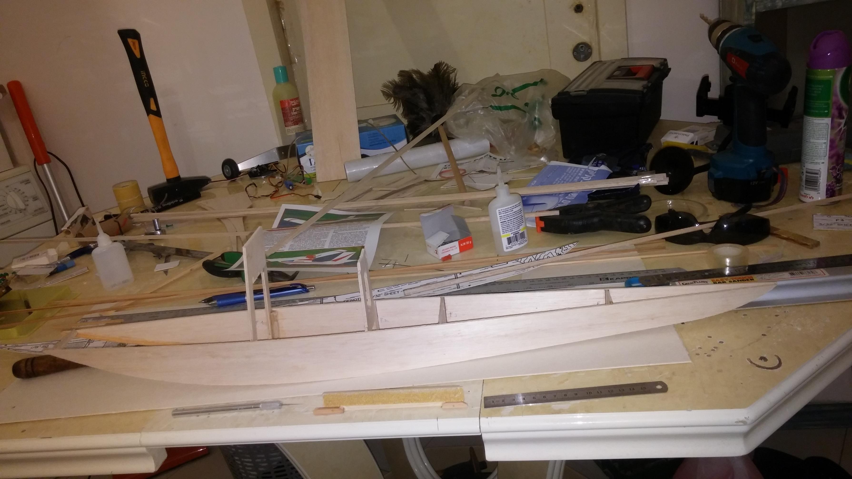

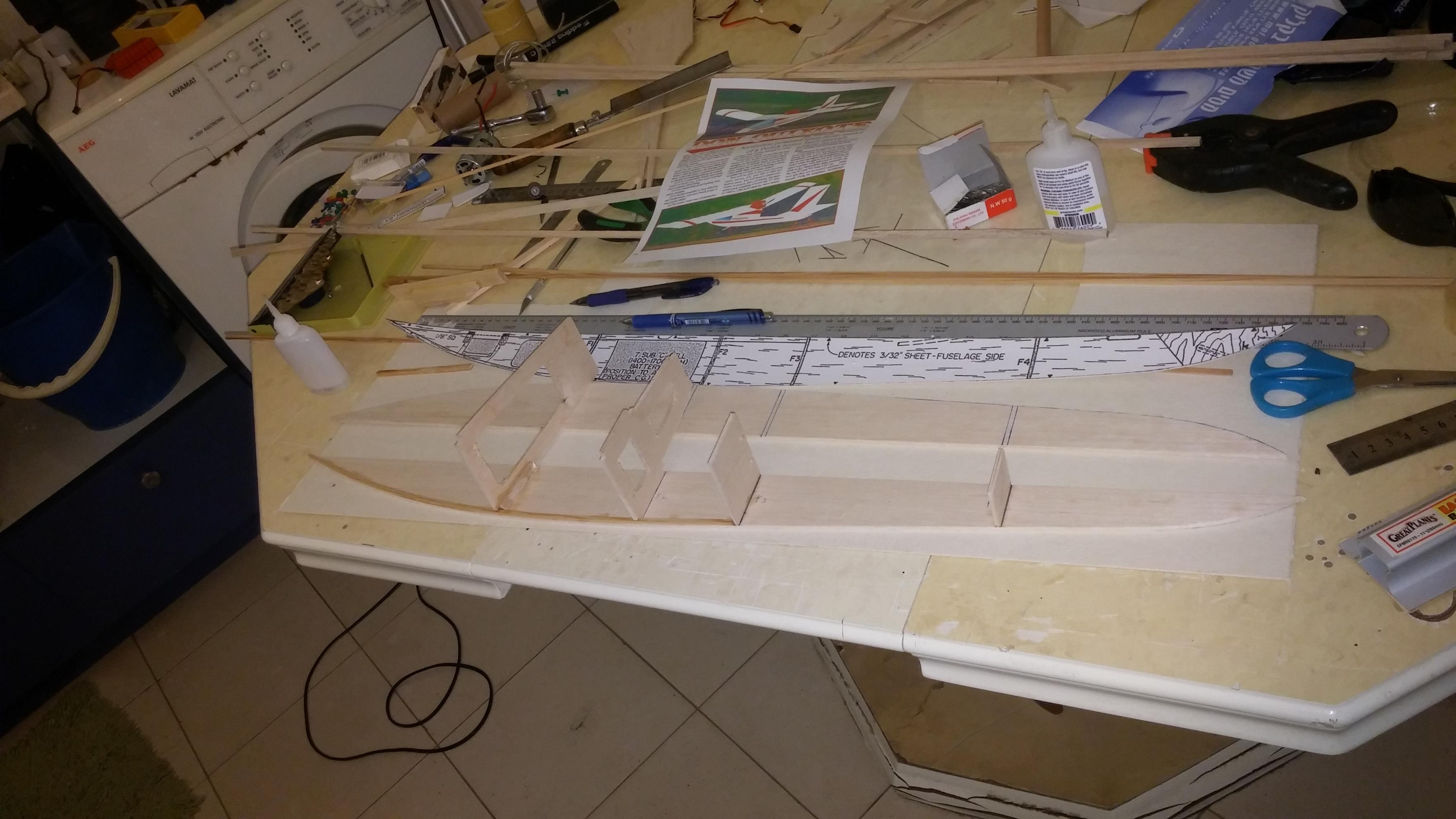

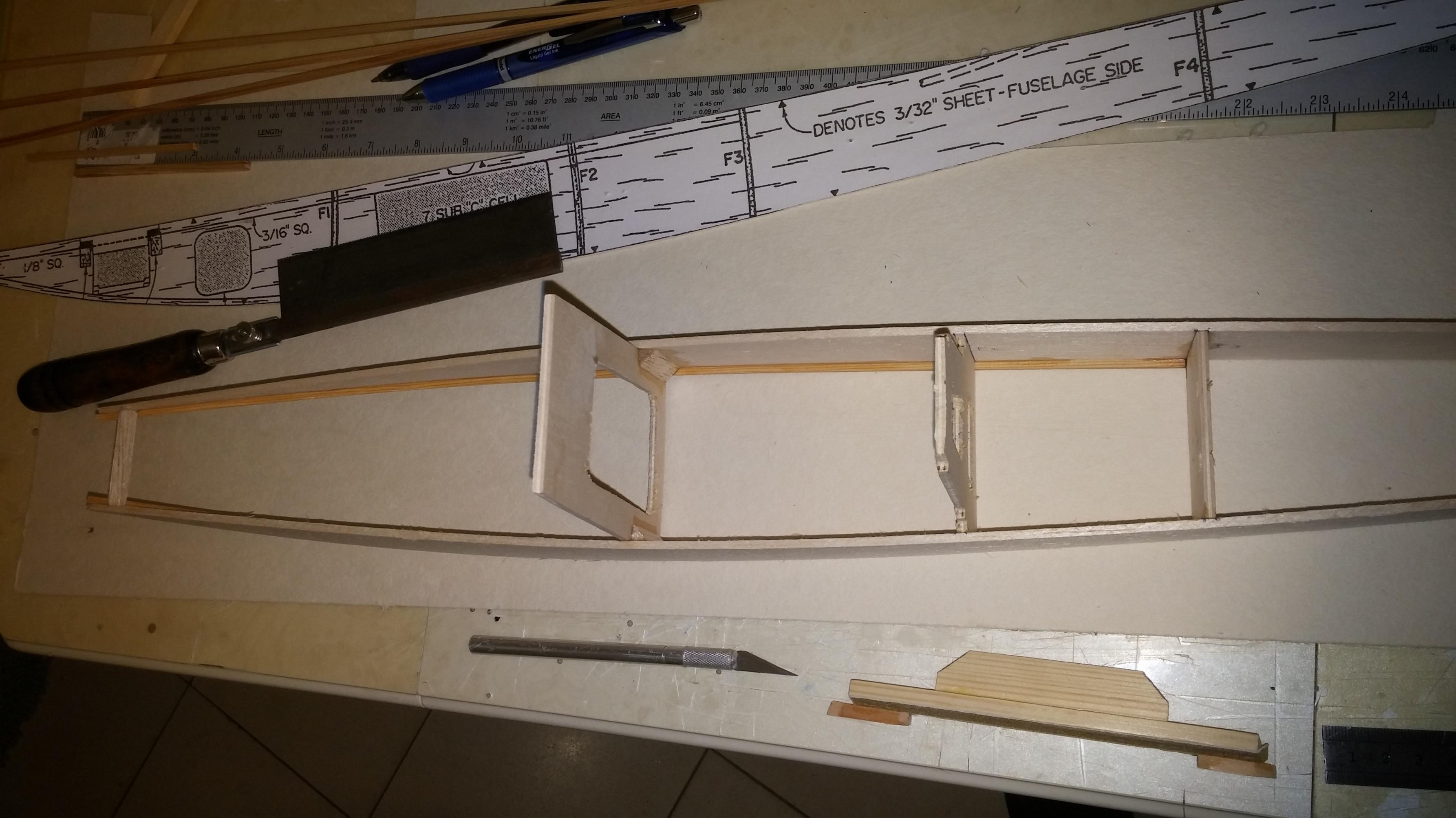

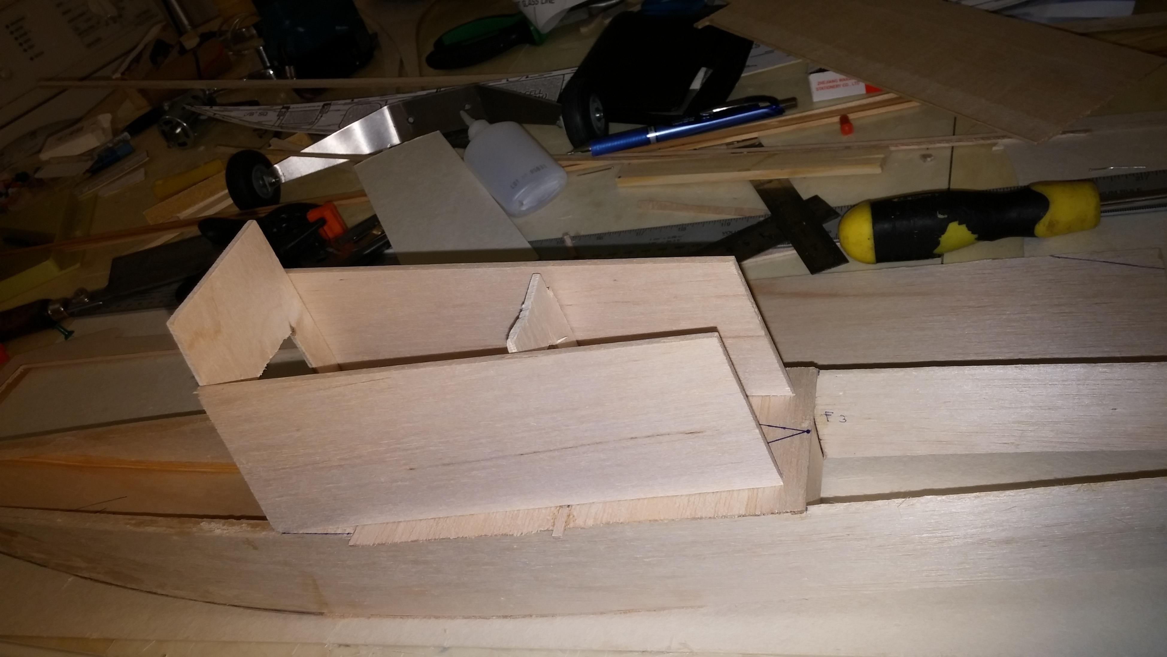

    צלעות גוף הטיסן לפני עיבוד....

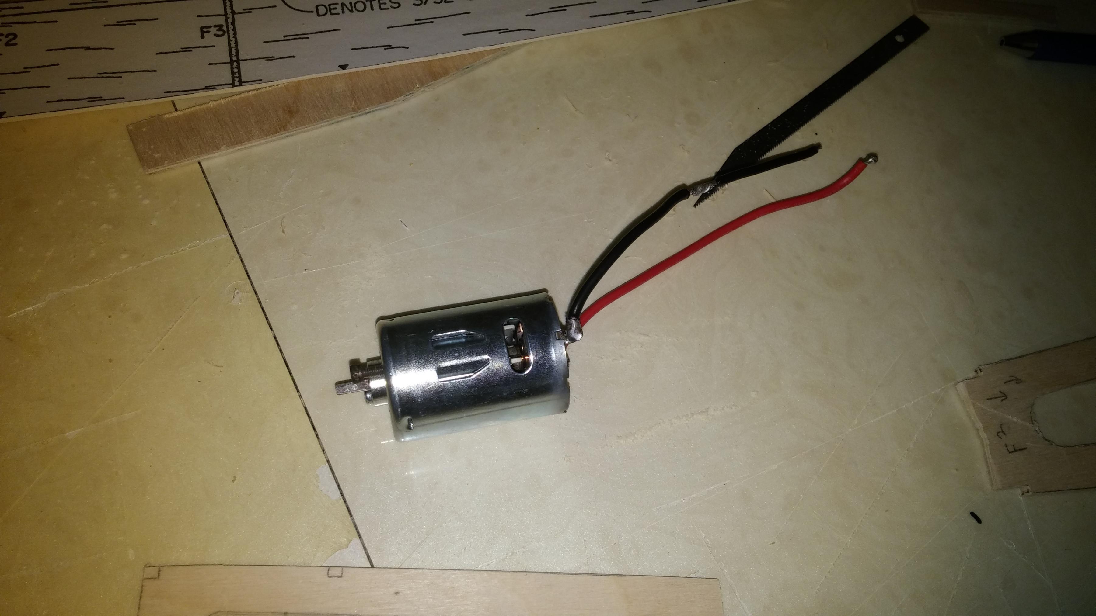

    ברירת מחדל תגובה: הכן עצמך לחורף...
    ממש בכל מה שקשור לחשמלי אין לי מושג למרות שהמונחים בהם השתמשת קשורים נראה לי לבראשלס..אני רק ככה חושב
    זה מנוע אחד מתוך שניים שהיו מותקנים בסטארטר שעבד על שני מארזים של סוללות ניקל מטאל בסדר גודל של 5000 mah (מצורפת תמונת המנוע) כל שאר הנתונים לא רשומים ..

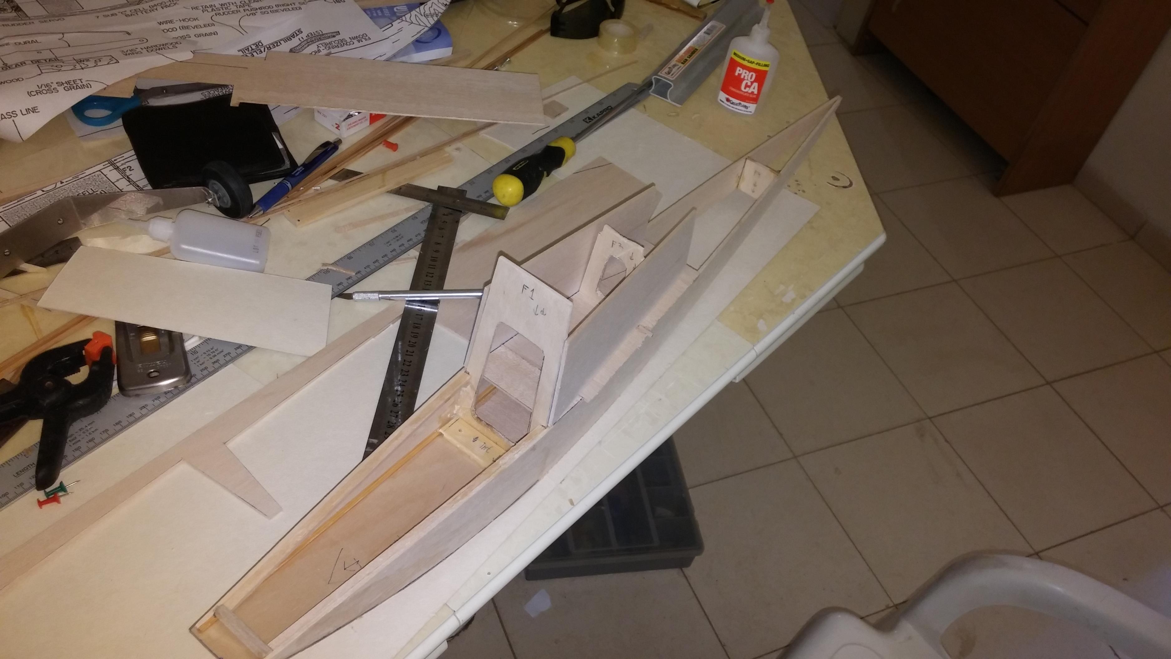

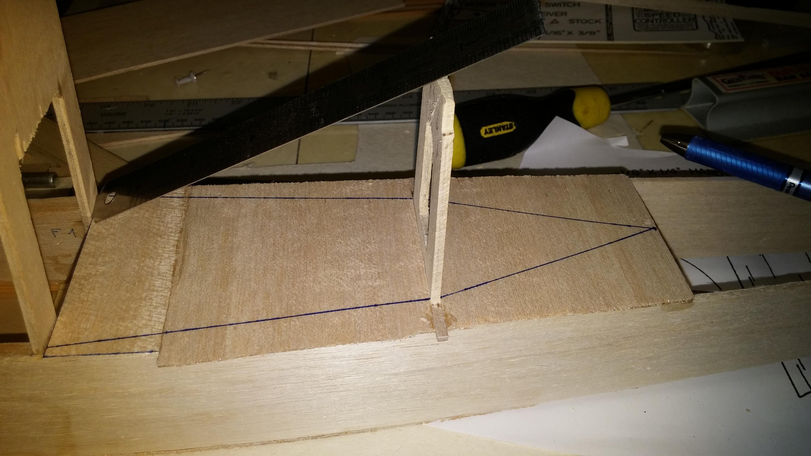

    התקדמות.....
ID:	130804   Click image for larger version.
ID:	130805   Click image for larger version.
ID:	130806   Click image for larger version.
    Nov 2008
    Herzliya, Israel, Israel
    876
    94
    הודה 61 פעמים ב 51 הודעות

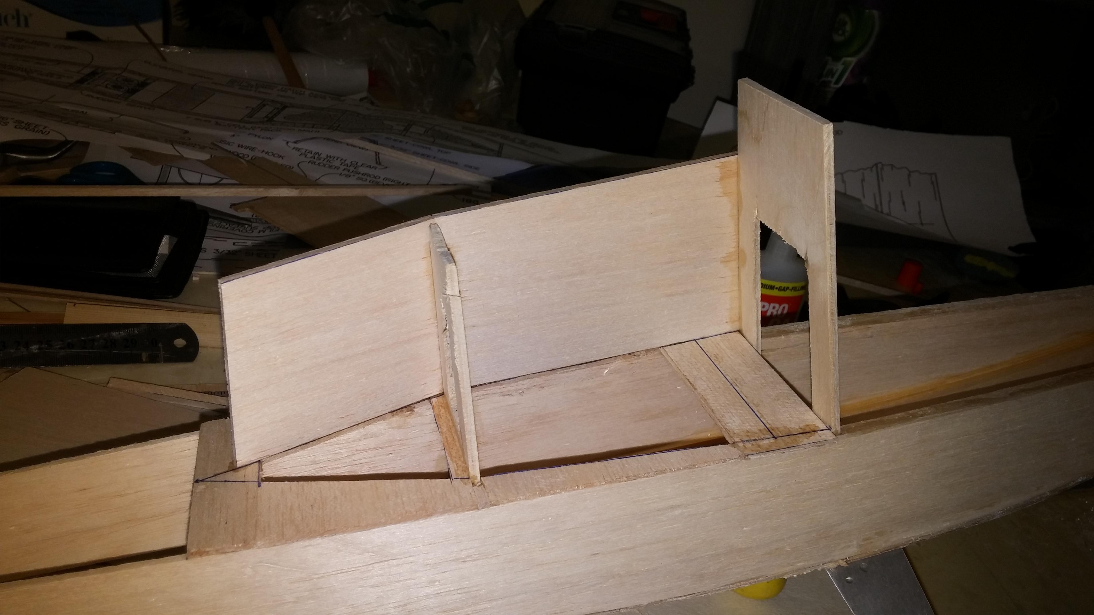

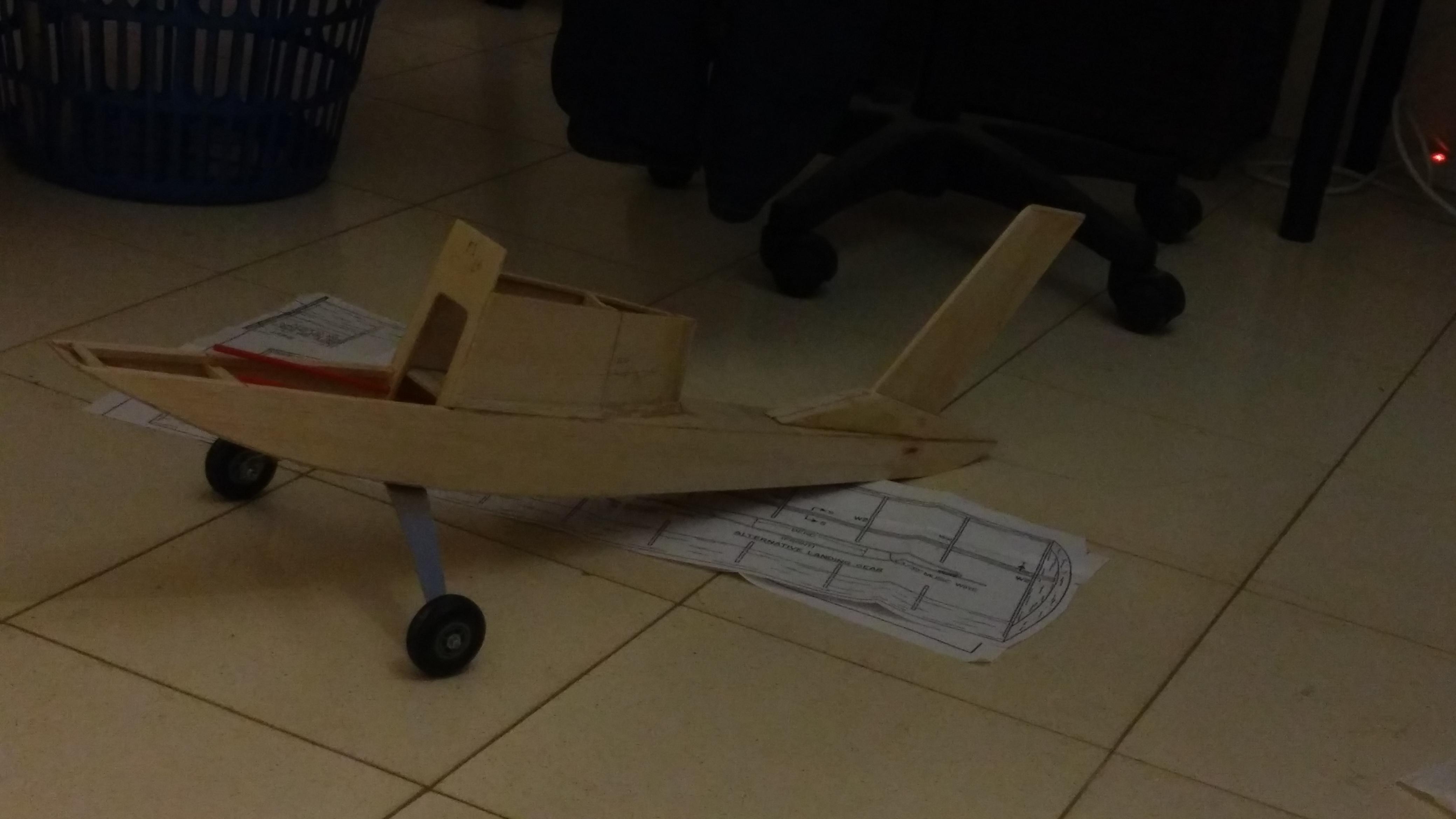

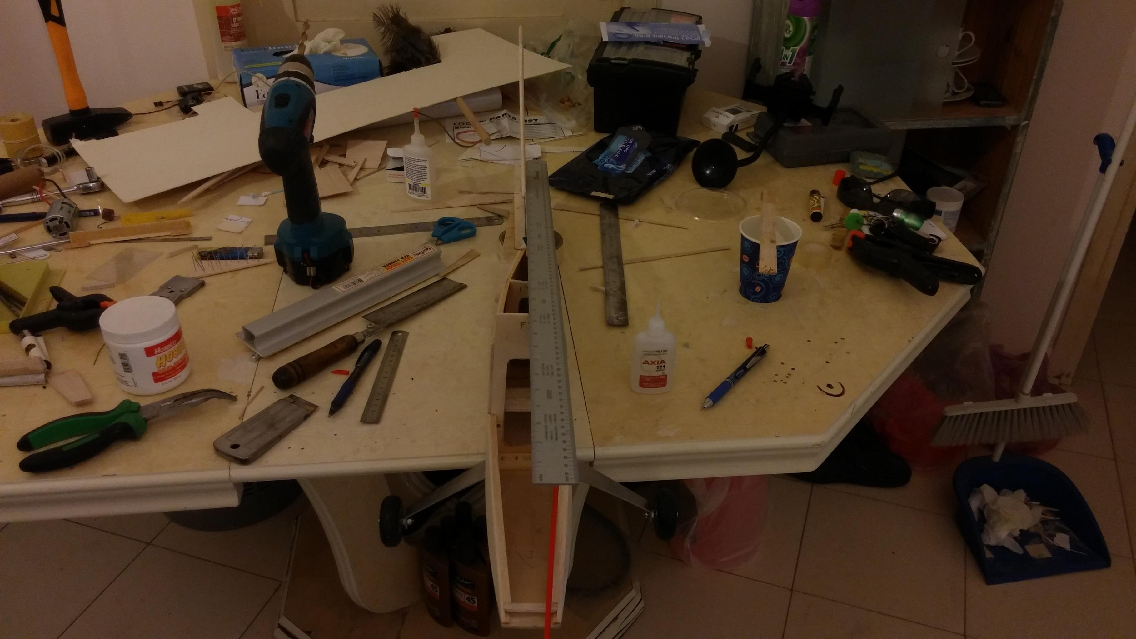

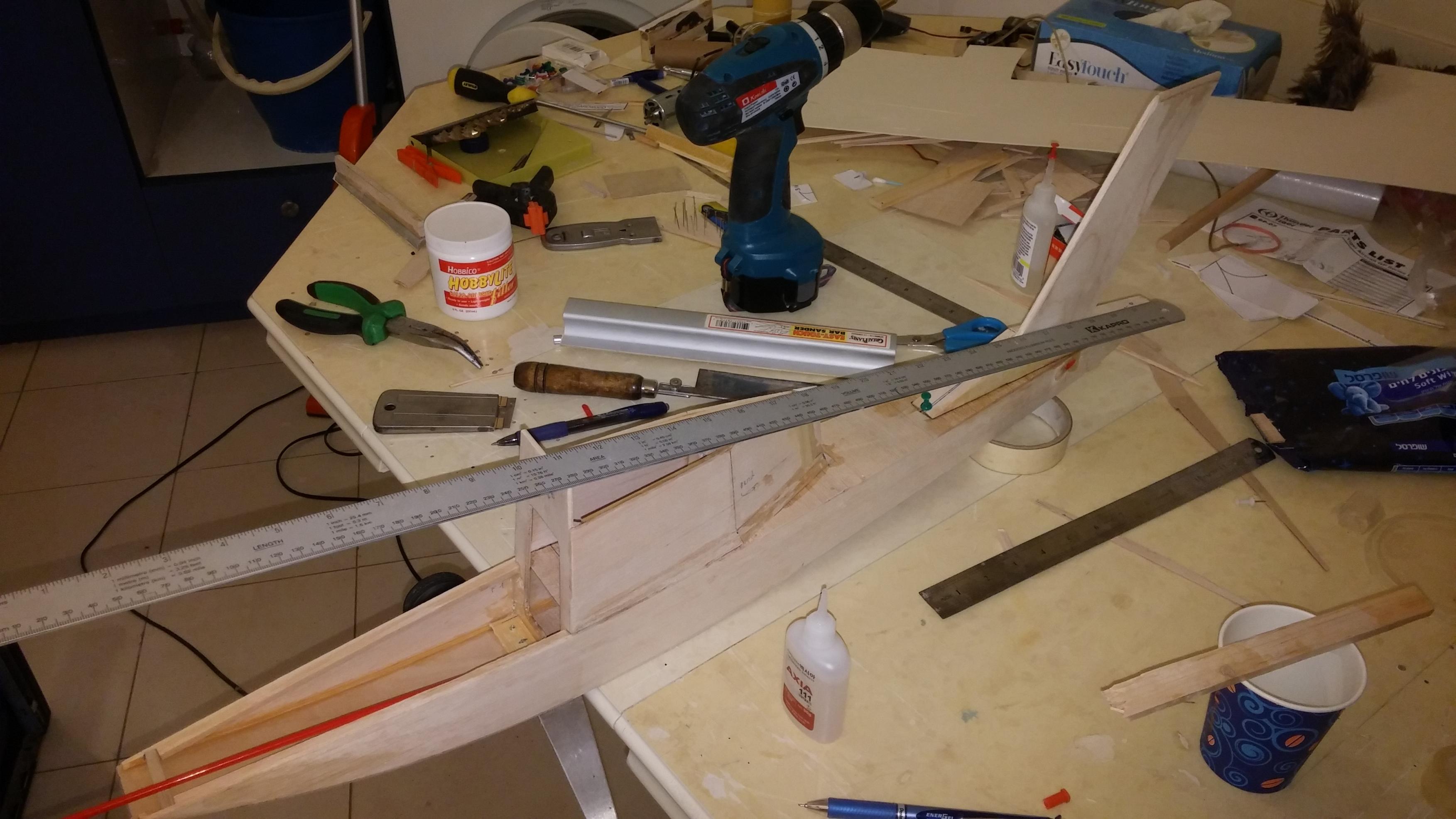

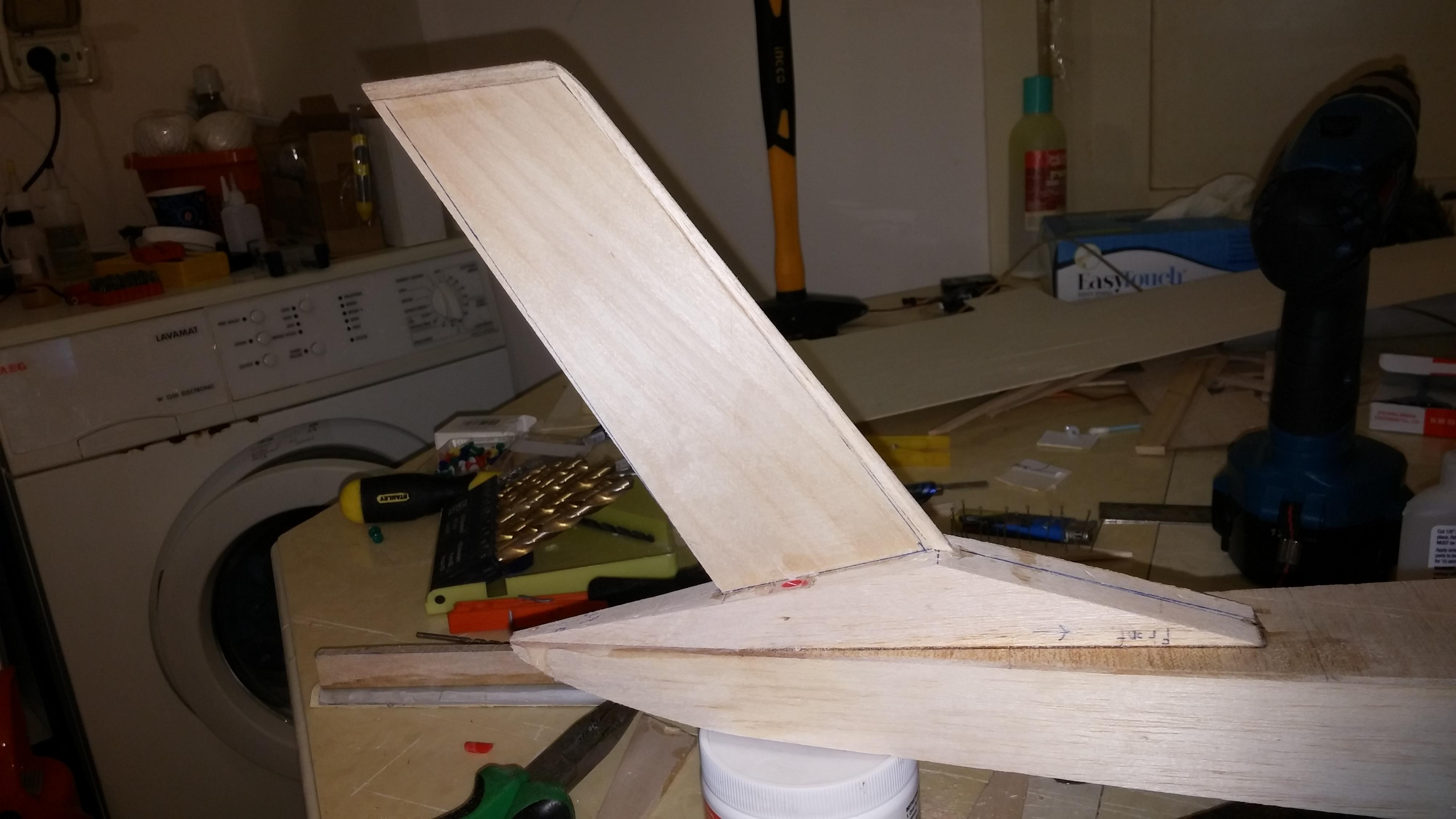

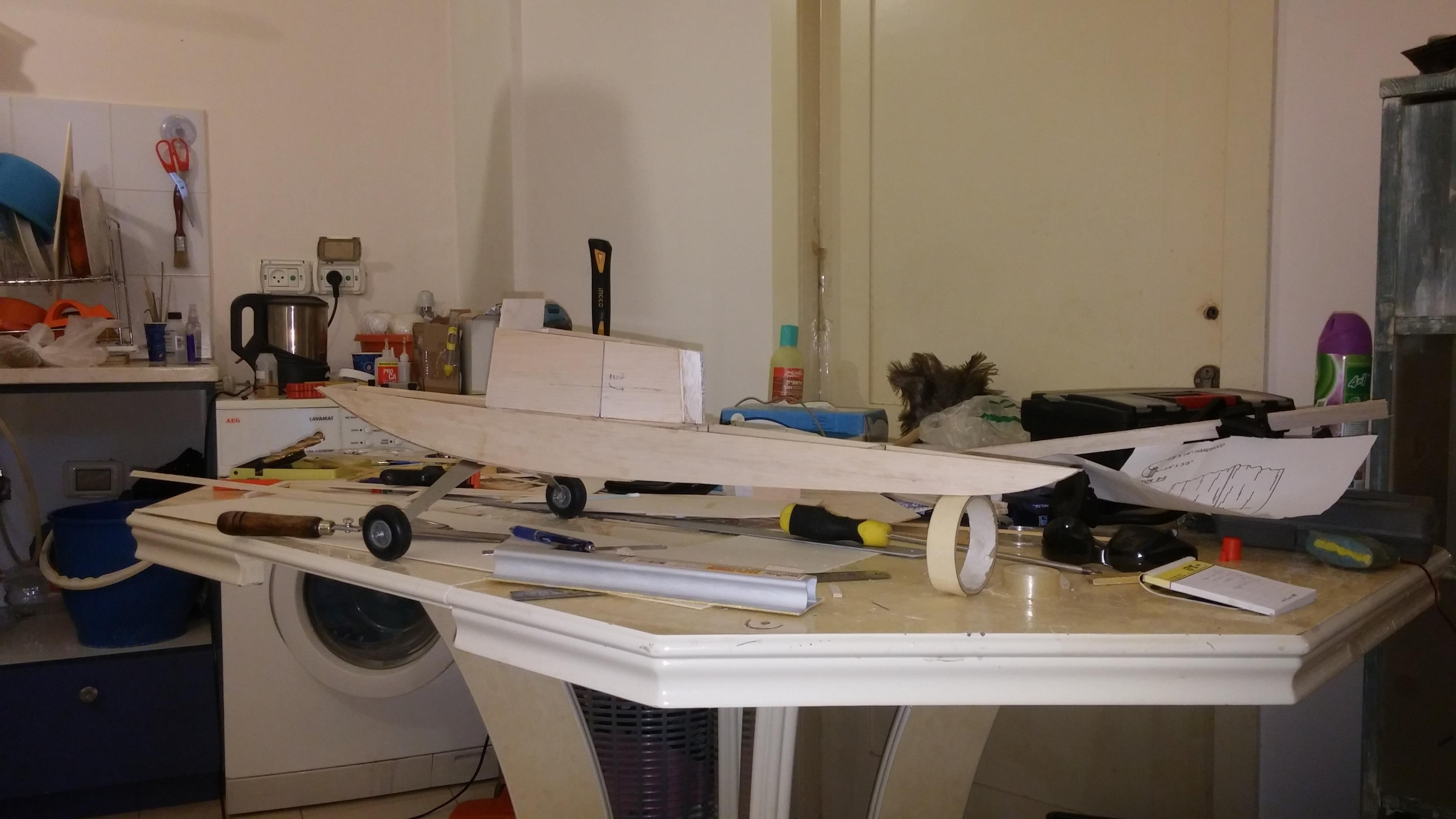

    גוף כמעט גמור ..שוקל רק 210 גרם עד עכשיו..
    בנוי מלוחות באלזה לבנה קשה 2 ו 3 מילימטר
    נשאר רק לבנות תשתית להתקנת רדיו...

    למישהו ממכם יש מושג איזה בקר יכול לעבוד עם המנוע המוברש בתמונה ? לא כתוב על המנוע כלום...לי נראה בגודל 550 , הוצאתי אותו מסטארטר שבו היו מותקנים שני מנועים כאלו...
    האם אפשר לקנות בקר של מכונית , ולהפעיל איתו את המנוע על הטיסן ?
  19. #18
    ציטוט נכתב במקור על ידי asaf3031 צפיה בהודעה
    זה מנוע זרם ישר הכי פשוט, לא מתאים לשימוש בטיסנים
    תקנה מנוע כמקובל ולא שאריות ממשהו עתיק, ועוד להשקיע בו בבקר מהירות כשברור שממילא תחליף את המנוע בהקדם גם אם הוא יפעל. זה מנוע כבד וחלש.
    בין 10-20$ אתה תקנה מנוע שטוב ממנו בשנות אור

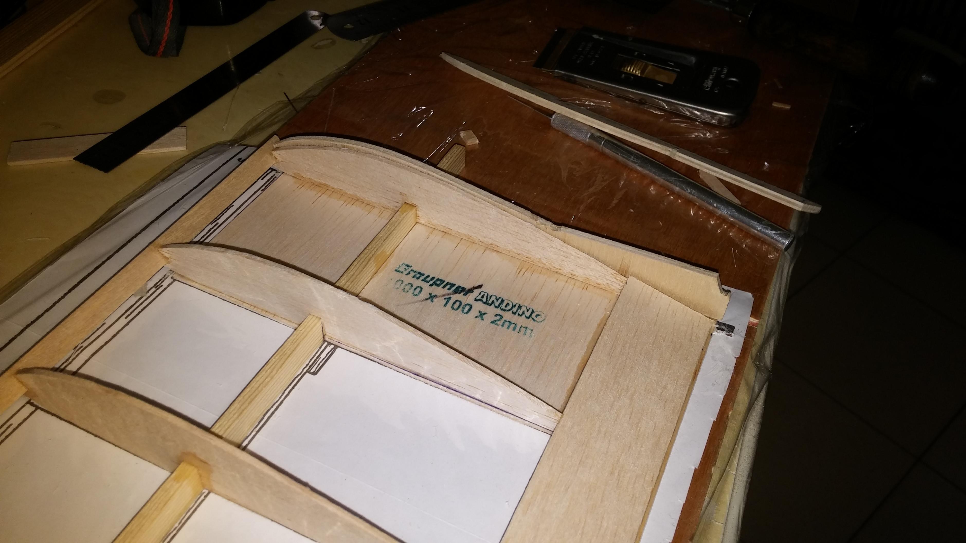

    כנף צד שמאל...
