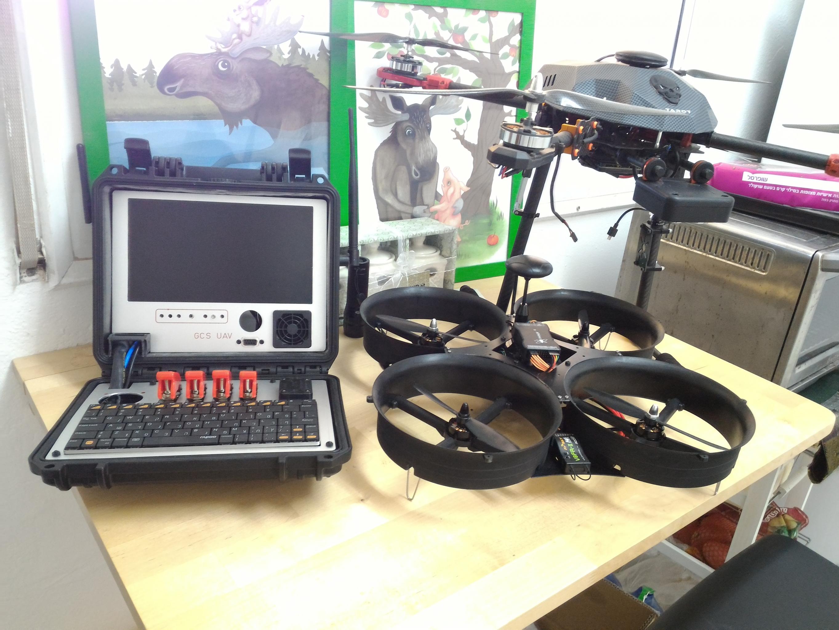

    ברירת מחדל עמדת שליטה לרחפן
    עמדה של הפרויקט גמר שלי

    ביצוע מרשים...
    סליחה על הבורות...
    ה...מפסקים האדומים [של הפצצת אטום]? מה הם מפעילים?
    איך מטיסים רחפן ללא סטיקים?
    מה עושה המקלדת?
    זה רחפן אוטונומי או משהוא בסיגנון?

    מדובר בפרויקט גמר של התואר ראשון שלי, המפסקים מיועדים להפעלת :
    FPV, מחשב , מאווררים , מתח ראשי
    יש גויסטיק שנועד לשליטה על הגימבל דרך תקשורת טורית (ולא שליטה ע"י השלט כמו שכולם משתמשים )
    השליטה על הרחפן מתבצעת ע"י גויסטיק שהודפס בתלת מימד וממומש ע"י ארדואינו על מנת להישתמש בערוץ הטלמטריה (915 מגה הרץ ) כדי להימנע מהשתלטות על הרחפן
    וידיאו מועבר ע"י ערוץ wifi דרך rasperry pi ועובר עיבוד בתחנה הקרקעית
