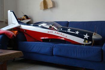

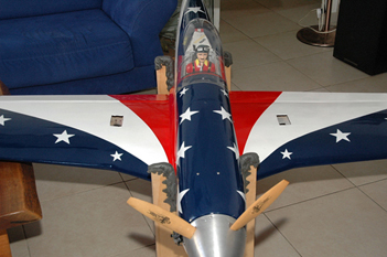

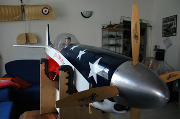

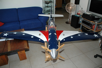

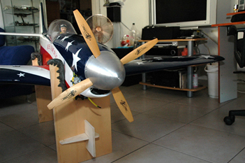

    שלום לכל חברי הפורום
    אני שמח לשחרר תמונות ראשונות של המוסטאנג שלי שנבנה בעמל רב במשך ארבע שנים תמימות לסרוגין שבמהלכן היספקתי להיתגרש ולעבור תהפוכות שונות בחיי ...
    ועוד תהפוכות בחיי המיקצועיים!
    תהנו מהתמונות
    אשמח לתגובות
    שלכם אבי שהינו

    עדין לא סגור על הפרופ של ארבע להבים..ודי מיתלבט אם להיכנע למראה הסקיילי או או לטובת פרופ שני להבים לטובת המהירות

    לגבי פרטים של המטוס ..
    הוא נבנה מתוכניות של " ניק זירולי" כל הגוף נבנה מקורות של אורן וחיזוקי בלזה ופרופילים של דיקט תעופתי כל חיצץ נחתך ידנית ושוייף למידה המדוייקת שלו על פי התכנית לאחר שכל המסבך הנ"ל נבנה צופה כל הגוף והכנף בבלזה 1.5 ממ
    הכל צופה במיקרו גלס דק מאוד ביריעות ארוכות כאורך הגלות..וצופה באפוקסי מיוחד שניתן לשיוף מדולל עם מתנול נקי
    ניתנה תשומת לב מיוחדת לתושבות כני הנסע והן חוזקו באופן מסיבי עם חיזוקי קרבון ופיברגלס עם אפוקסי 24 שעות.
    כמו כן השתמשתי רבות בארוסיל - ומיקרו בלון לעיצוב וחיזוק של המקומות הנידרשים
    כני נסע קניתי מחברת "רוברט" כל כן נסע 400$X 2ללא עלות המשלוח +גלגלים 80$ .כן הנסע האחורי יוצר מפלדה קפיצית פשוטה עם אפשרות היגוי על ידי לינק ופושרוד עלות כני נסע כללית סה"כ 950$.
    כמו כן רכשתי את החופה השקופה + הקאוול + "בליי סקופ" [כונס אוויר תחתון ] צמוד לכנף + ספינר מתאים למנוע זנואה G 62 עלות של 1000$ כולל המנוע .
    את תא הטייס בניתי מכל מיני גרוטאות שמצאתי ויצרתי על פימה שמצאתי .
    לאחר עבודות שיוף נרחבות שלקחו לי זמן של יובלות ......
    היגעתי לשלב הצביעה הורדתי מהאינטרנט תמונות של "מיס אמריקה " וצבעתי בהתאם
    את הכוכבים והכיתוב יצרתי ב"ארטא" שם זכיתי ליחס מיוחד מבחורה שעבדה שם .והפכה לחברה לזמן קצר ....נדבקה בהיתלהבות שלי ***
    מוטת כנף לערך 260 ס"מ
    אורך הגוף כולל ספינר 210ס"מ
    משקל מדויק של כל המטוס ....................
    גוף שוקל 8 ק"ג כולל המנוע והכל
    הכנף כולל סרווים 6.1 ק"ג
    על המטוס מותקנת מערכת קיפול גלגלים של "רובארט"על ידי לחץ אוויר כולל מערכת עם "סיקוונסר" לתיזמון של פתיחת הדלתות וסגירה ...
    לא עמדתי על טיבה של המערכת אני מקווה שהיא אמינה ולא אצטרך לאכול קש ממנה והיא לא תיכשל ...אני יודע מחברי מטיסי "הגטים" כולם משתמשים במערכת לחץ אוויר ואין בעיות..
    לגבי הפוואר בוקס +מערכת הספקטרום אותו כנל -יודע מחברי שמטיסים סילוניים שזו מערכת מוכחת .
    שלעניות דעתי אמורה בגלל תיחכומה למנוע כשלים של אלקטרוניקה באשר הם...
    אני מאוד פתוח לעצות ורעיונות ואשמח לכל דעה או הצעה שרק תקדם את המטוס לללחך טיפת אוויר גבהים
    שלכם אבי שהינו

    בנוגע לצביעה די היתלבטתי היכן לצבוע ..
    או באוויר הפתוח או בתוך הבית ..שני האופציות נפלו לאחר שמצאתי בעל מוסך שנאות להשכיר לי את חדר הצבע שלו תמורת תשלום של שלמונים ....
    לאחר שהגעתי למוסך עם המטוס בעל המוסך נדבק בהיתלהבות וללא תמורה איפשר לי לעשות בציוד ובמקום כאוות נפשי ועוד איחל לי להגיע אליו בפרוייקט הבא שאבצע..
    כמובן שפטור בלי כלום הוא לא יצא ודאגתי שיגיע אליו משלוח עם כל טוב מהמעדניה הקרובה...אין ספק שיש אכויות אחרות שיש תנאים לצביעה ..אני צובע עם אייר ברש של "פשה"האמריקאית אייר ברש איכותי מאוד .
    למותר לציין שקיימות הרבה "יצירות" פרי מיכחולי שמעופפות להן אי שם ברחבי הגלובוס
    לכל חברי הפורום שניזקקים לעזרה בצביעה או הכנה לצביעה יש בידי אוצר של עצות ושלבי עבודה של עשה ואל תעשה לקבלת תוצאות מעולות בנושא של צביעה והכנה
    אבי

    יצא יפה ,4 להבים נראה ממש טוב!

    יצא ממש יפה מתי הטסט??

    וואווו איזה יפייפה

    יפה מאוד

    מדהים...
    איזה השקעה....

    תודה תודה על הפירגון...מקווה לבצע טסט פלייט בקרוב
    מן הסתם יהיו תמונות

    עבודה נאה ביותר. שא ברכה.
    בהצלחה בטיסת המבחן.
    לא מסתדר לי, טיסן 8 ק"ג והכנף 6.1 ק"ג. במילים אחרות, הגוף בשלמותו, כולל המנוע שוקל 1.9 ק"ג ?

    לא יודע עם זה כולל המנוע אבל 8+6.1=14.1 איך חישבתה שזה יוצא 1.9?ק"ג??

    חברה הטיסן שוקל - גוף 8 קג +6.1 כנף =14.1 קג

    הניסוח לא היה ברור.
    "משקל מדויק של כל המטוס גוף שוקל 8 ק"ג כולל המנוע והכל
    משקל של הכנף כולל סרווים 6.1 ק"ג
    ההדגשות שלי
    עכשיו הדברים הסתדרו.

    כמה זמן אני מחפש מיס אמריקה
    מדהים

    איזו השקעה מדהים
    בהצלחה בטיסן המבחן

    יפה מאוד, יופי של פרויקט, בהצלחה בטסט
