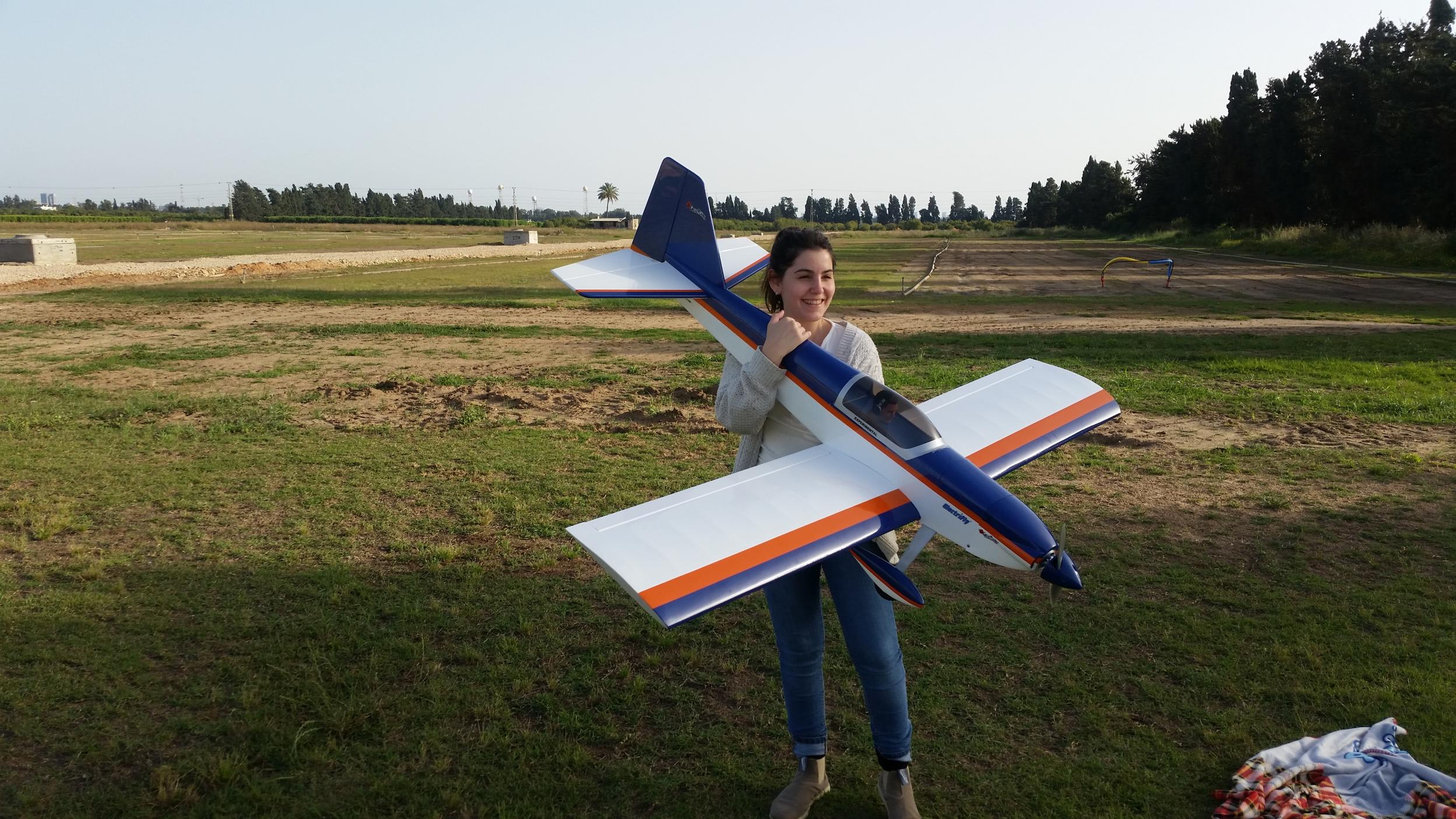

    שאלה
    בפתיחת מצערת פתאומית המנוע נתקע ומגמגם ויוצר רעשים רעים. בפתיחת מצערת הדרגתית זה לא קיים. מה הבעיה? תכנות בקר?
    המנוע
    http://www.hobbyking.com/hobbyking/s...ner_Motor.html
    הבקר
    http://www.banggood.com/ZTW-Gecko-85...-p-987909.html
    הטיסן
