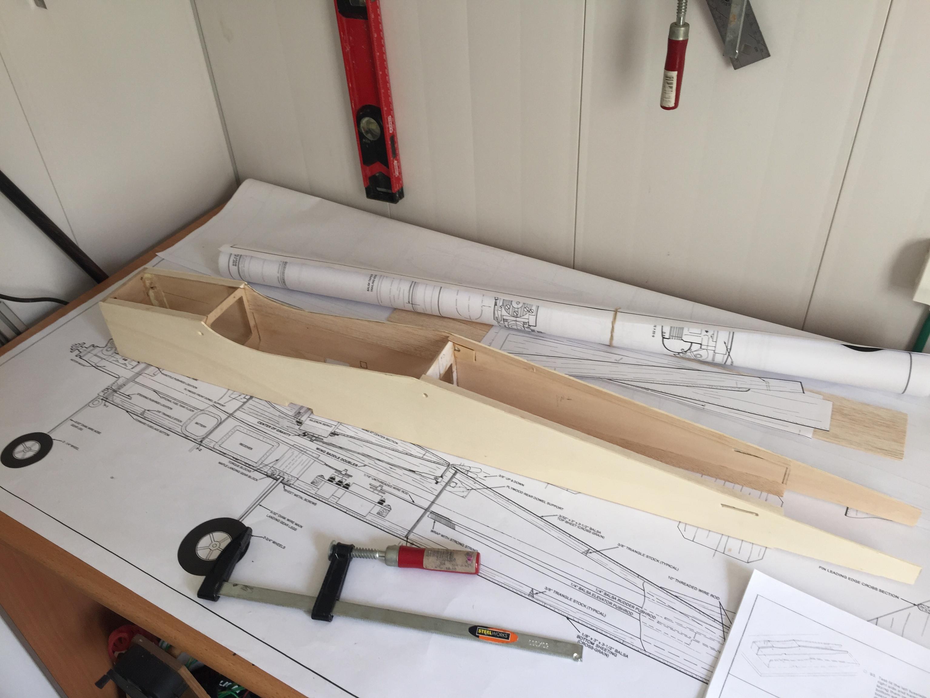

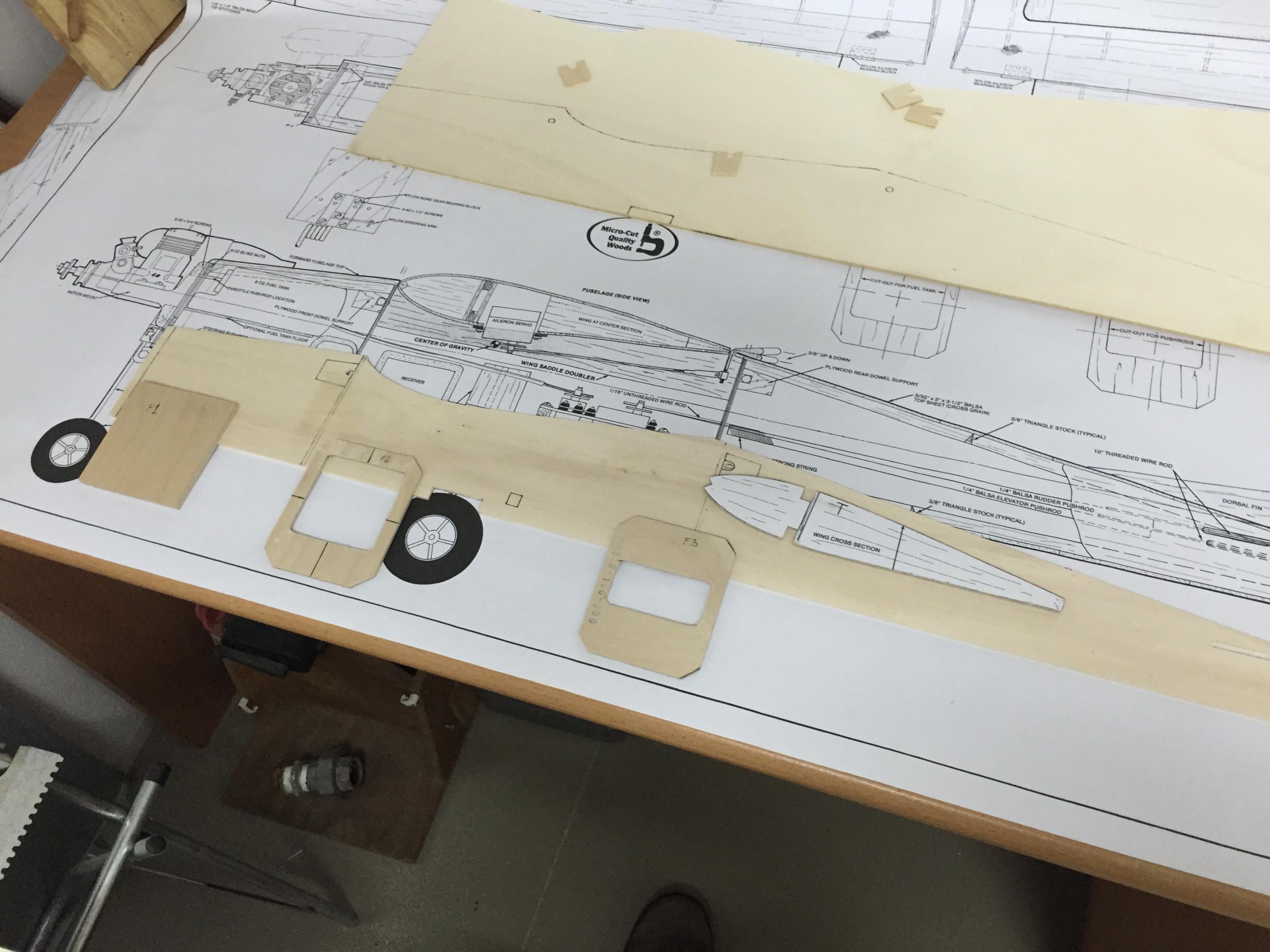

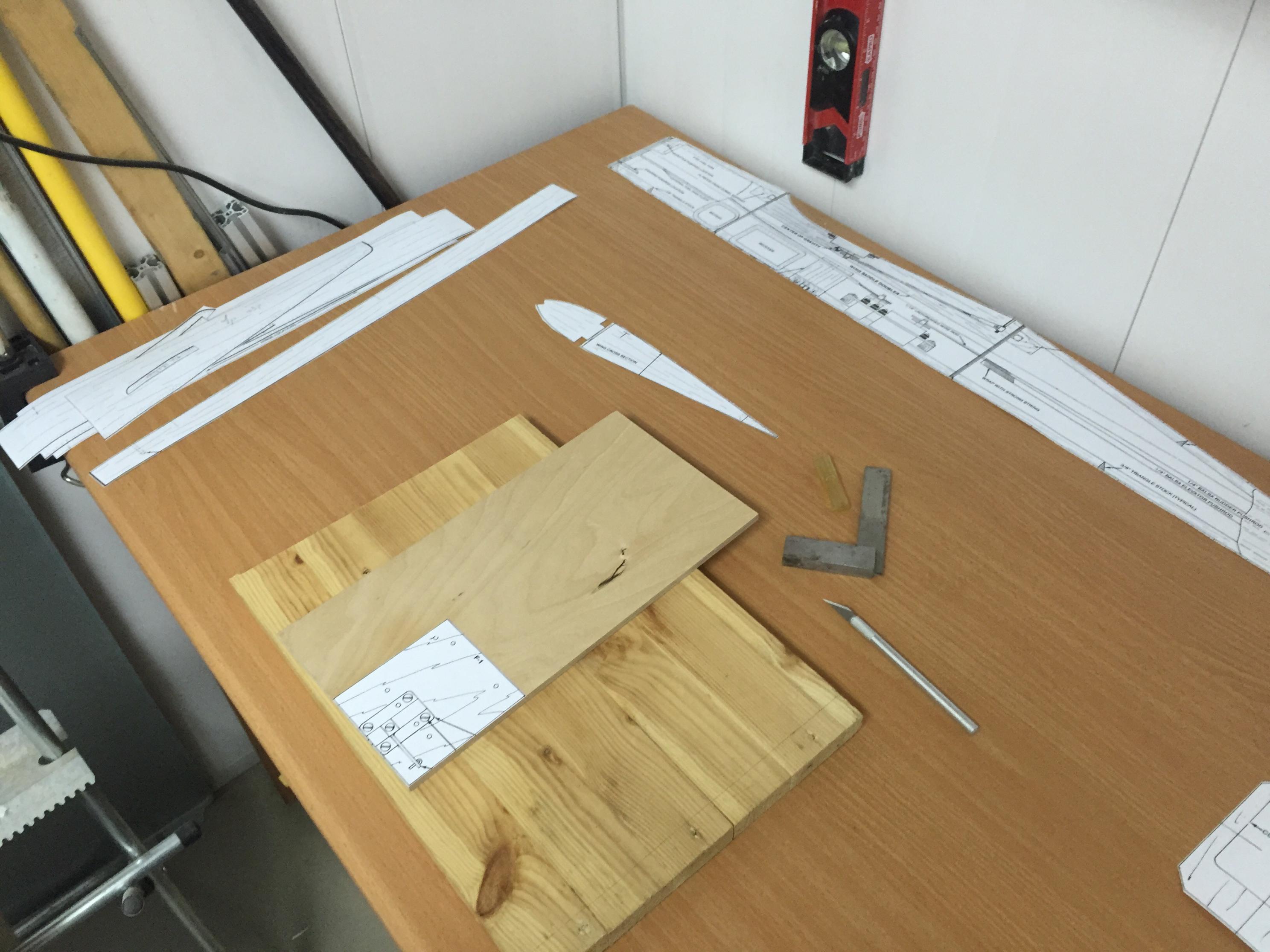

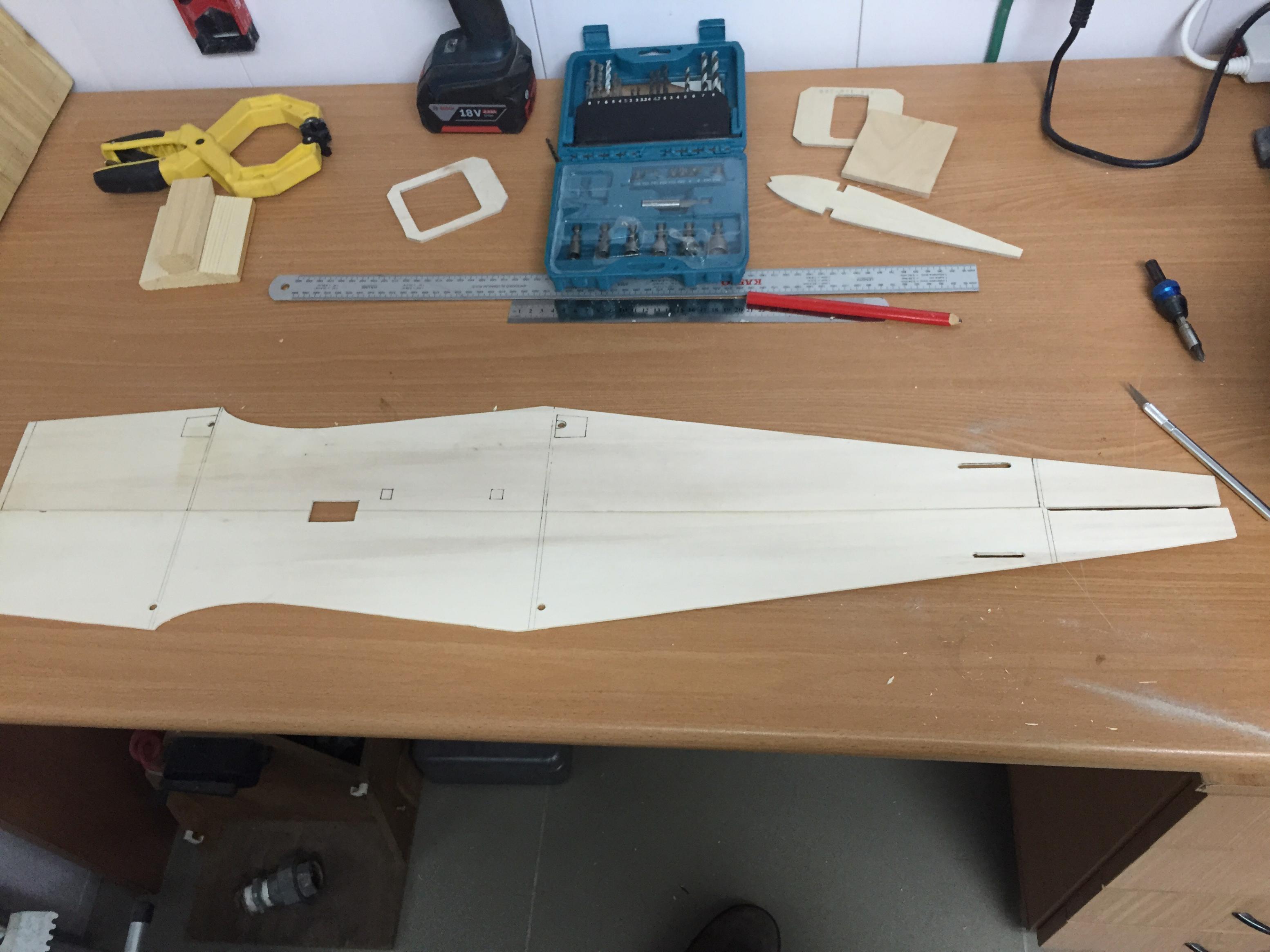

    אין כמו בניה מתכנית על מנת לחזור לתחום

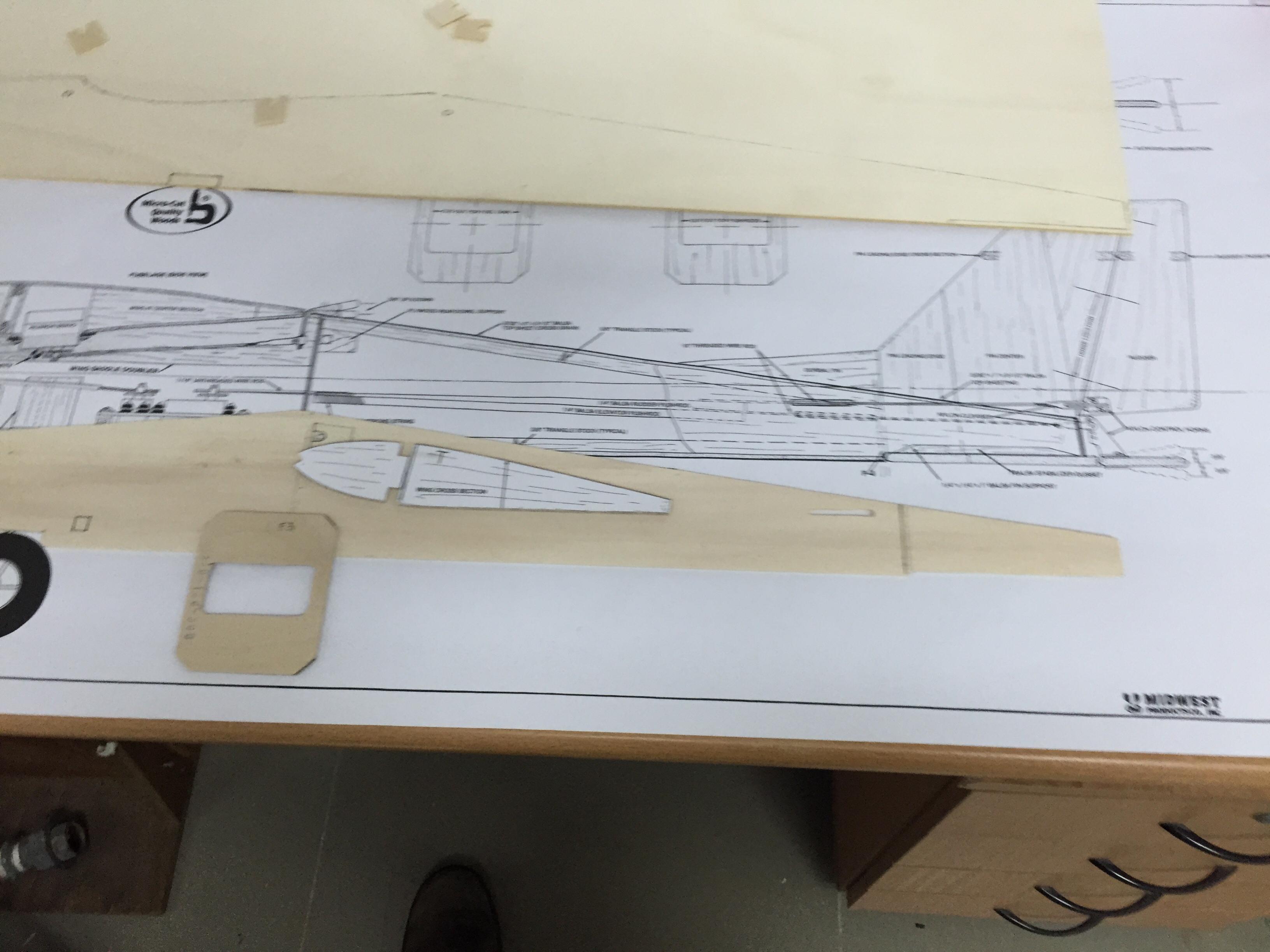

    שני קנדידטים היו :האחד טיסן F3A מוצלח Dirty Birdy(ככל שהתעמקתי בתכנית כך גדלה ההבנה שהטיסן מסובך/מורכב לפעם ראשונה&#128563
    קנדידט שני: סטיק (אחד מיני רבים) הדגם הנבחר Aero Sport של Midwest (נראה הרבה פחות מאיים ומתלווה לתכנית חוברת הדרכה להרכבת קיט) למנוע 46
    לאחר הכנת כתב כמויות נוסעים לחיפה לרכוש חומר גלם - לא זול הבלזה הזה (כפי שזכרתי&#128513

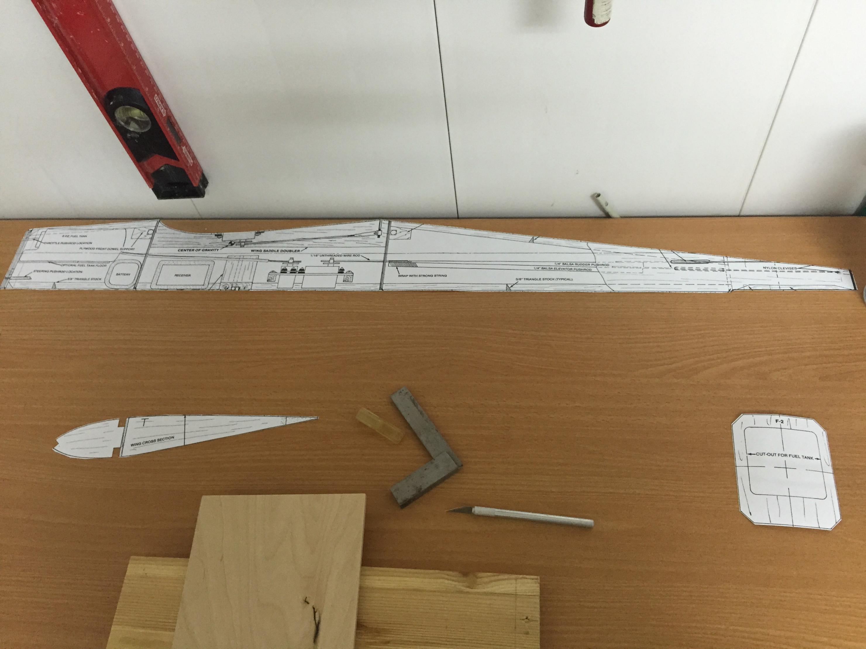

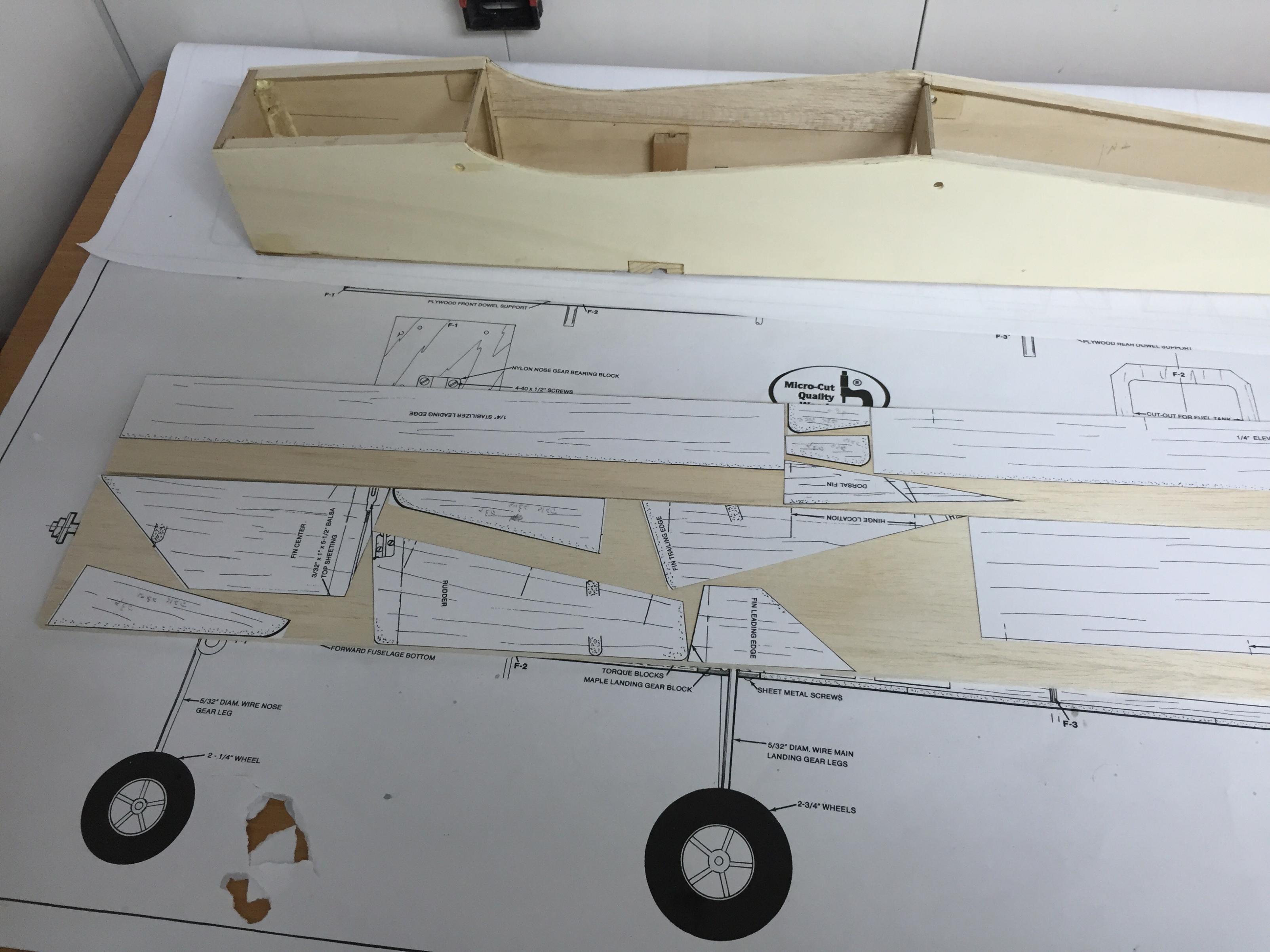

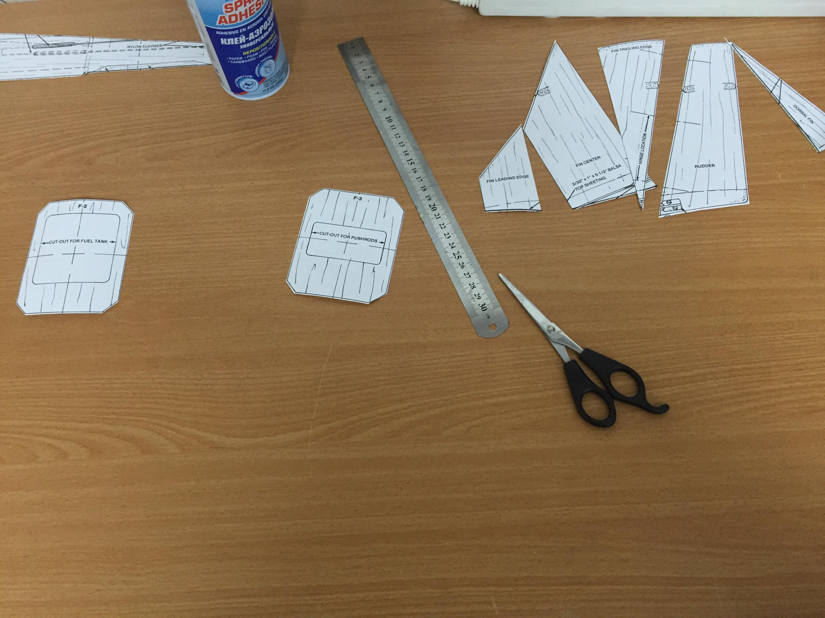

    מדפיסים את התכנית ויאללה לעבודה (בלילה אחרי שכולם הלכו לישון מפנה כמה שעות לבניה - את החיתוכים הרועשים תוחם בין שמונה לתשע&#128519

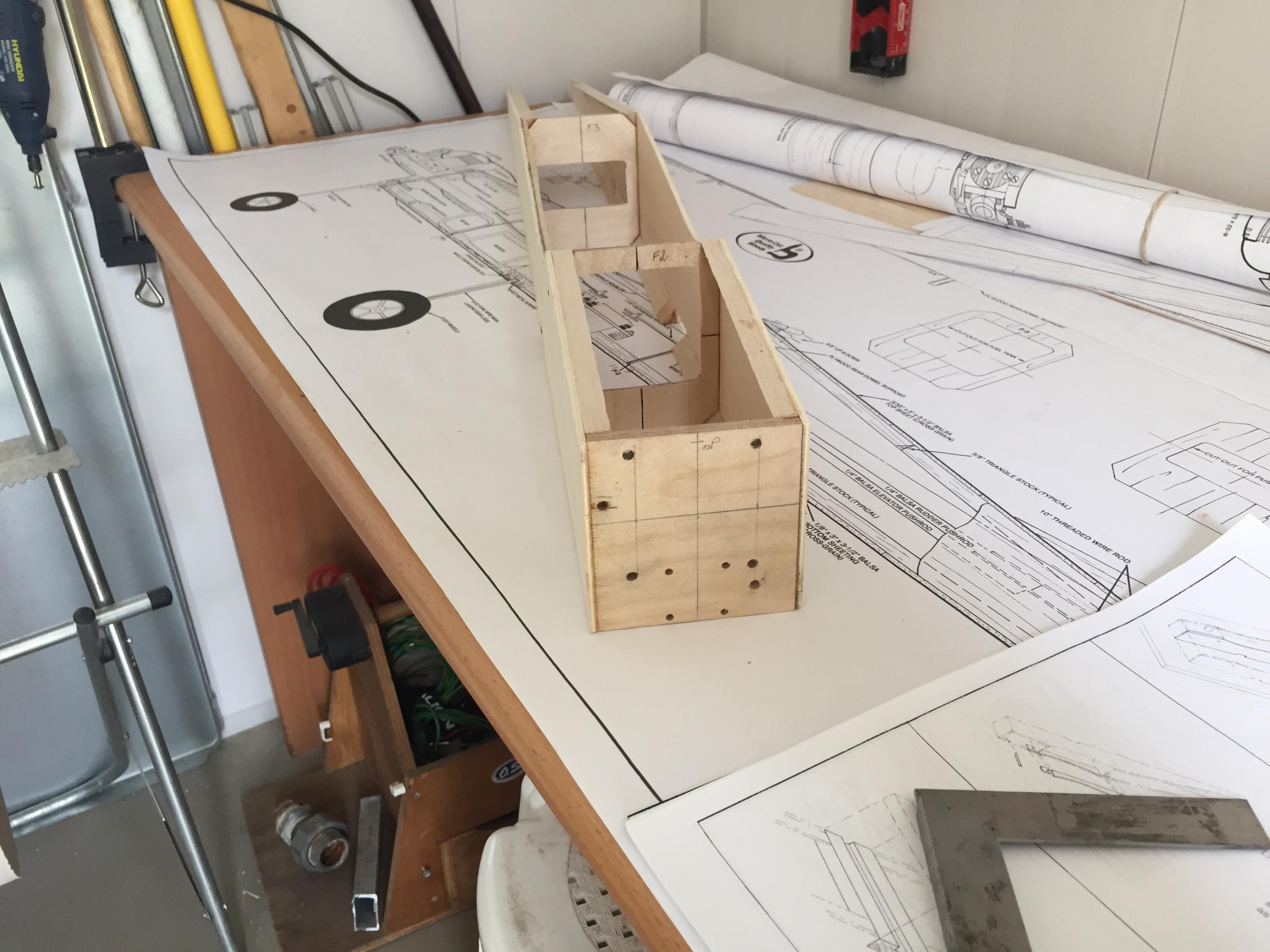

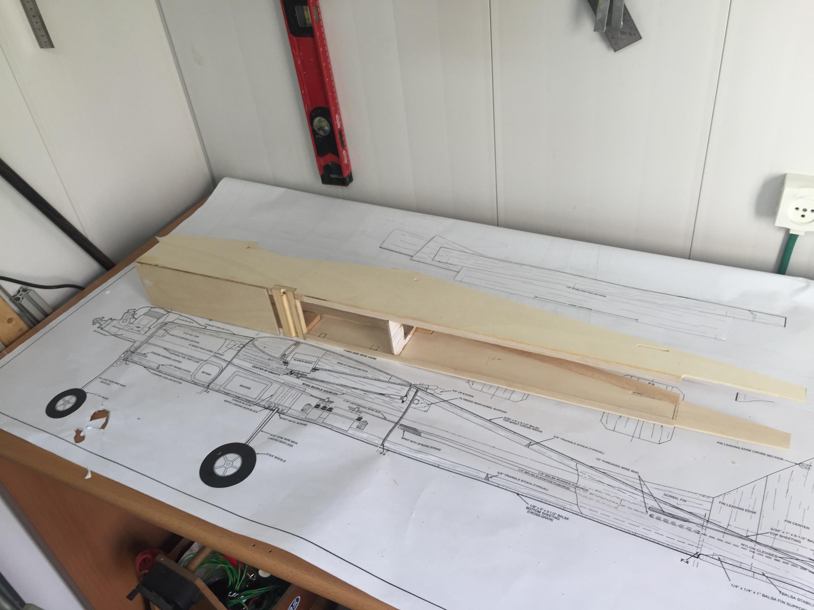

    קצת תמונות עד השלב שאליו הגעתי (עובד על המייצב גובה וכיוון על מנת להתקדם עם הרכבת הגוף)

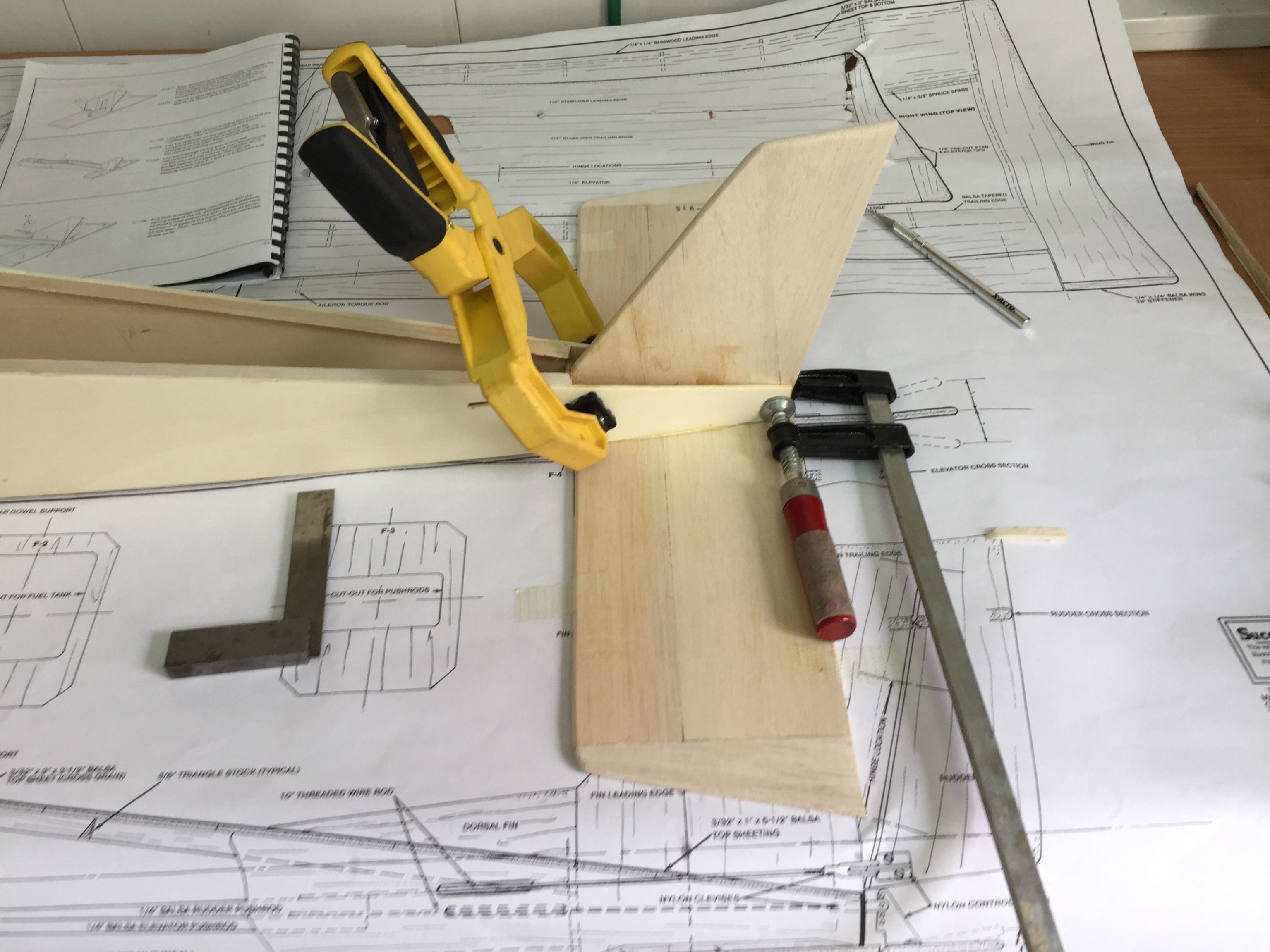

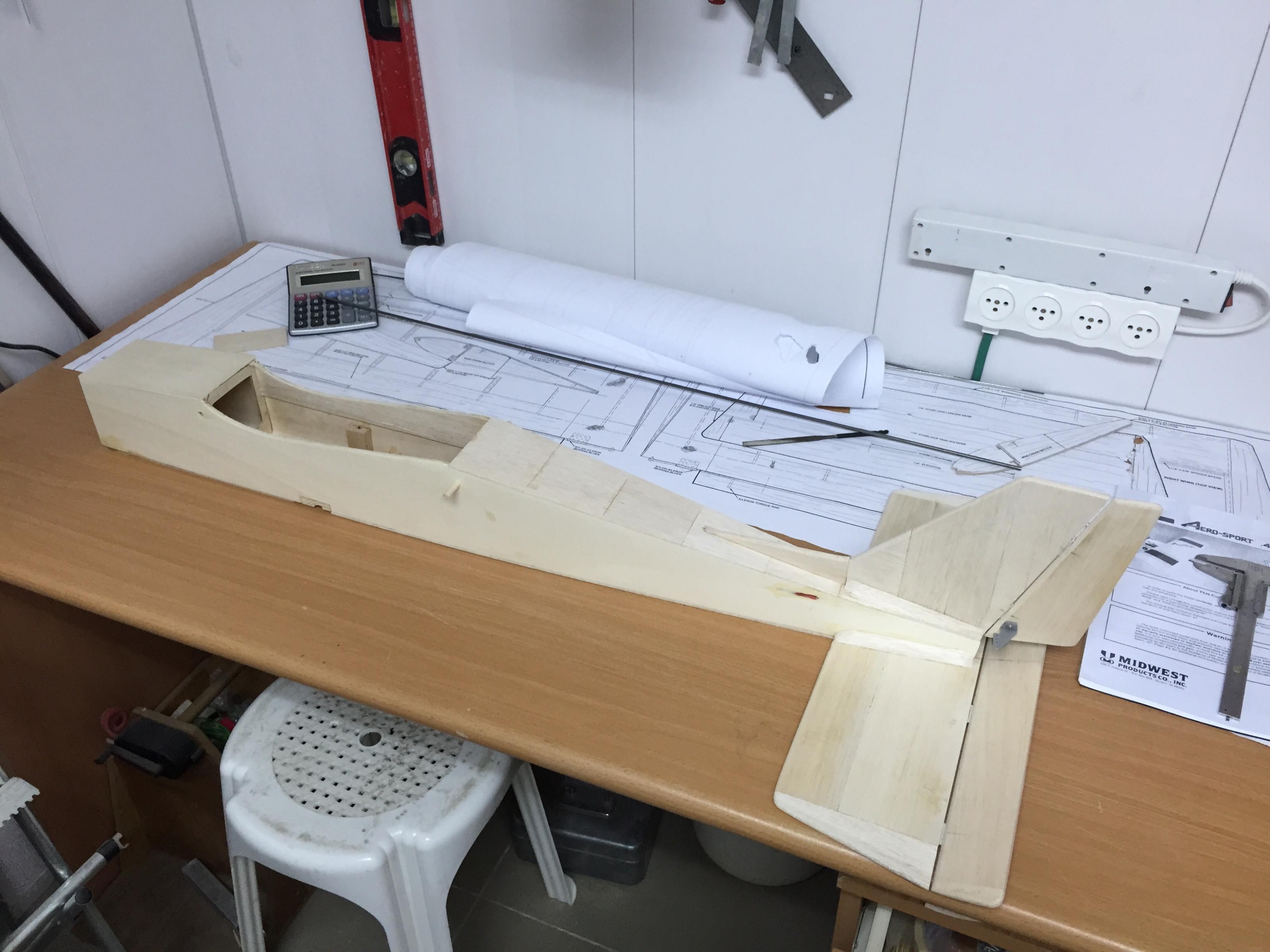

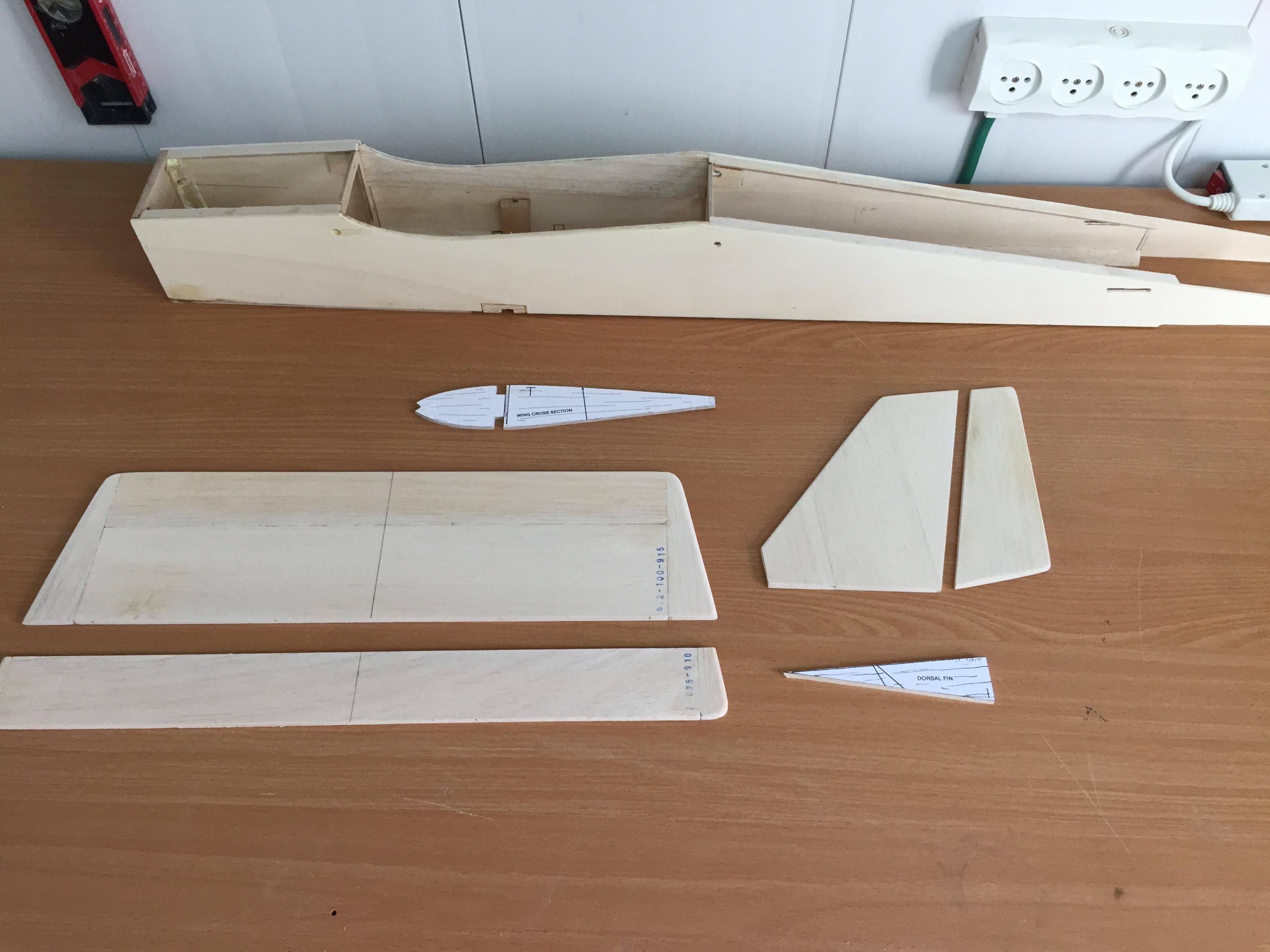

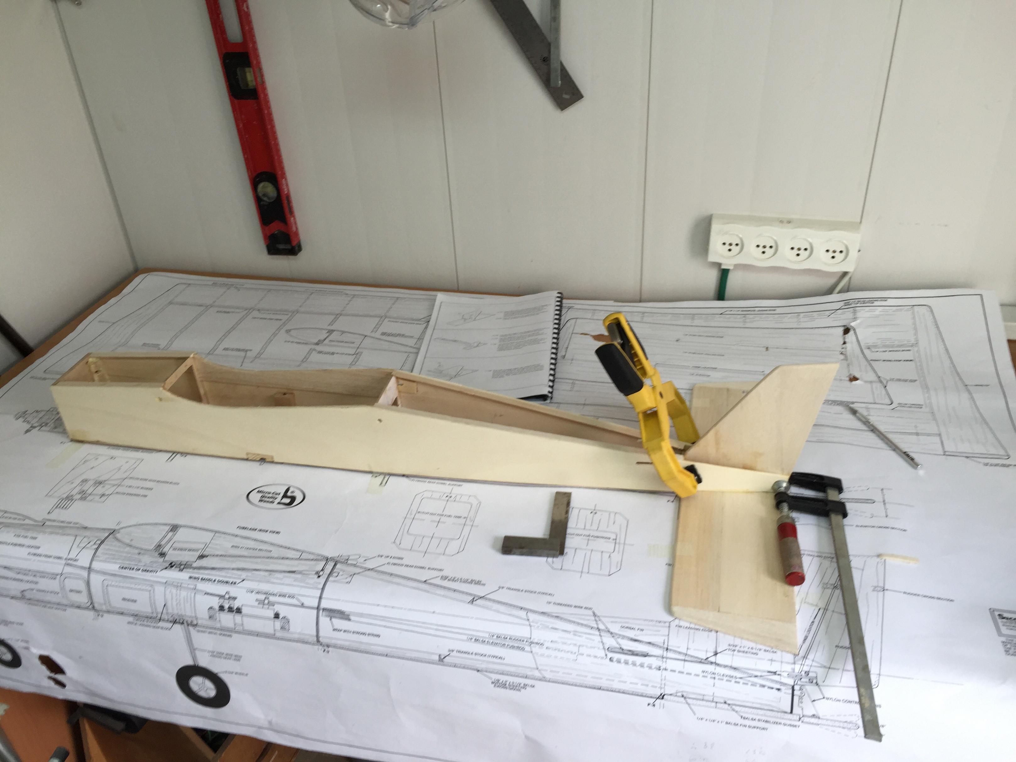

    סיימתי את מייצב הגובה, הכיוון וההגאים
    כעת החלקים במקטע האחורי בהדבקה

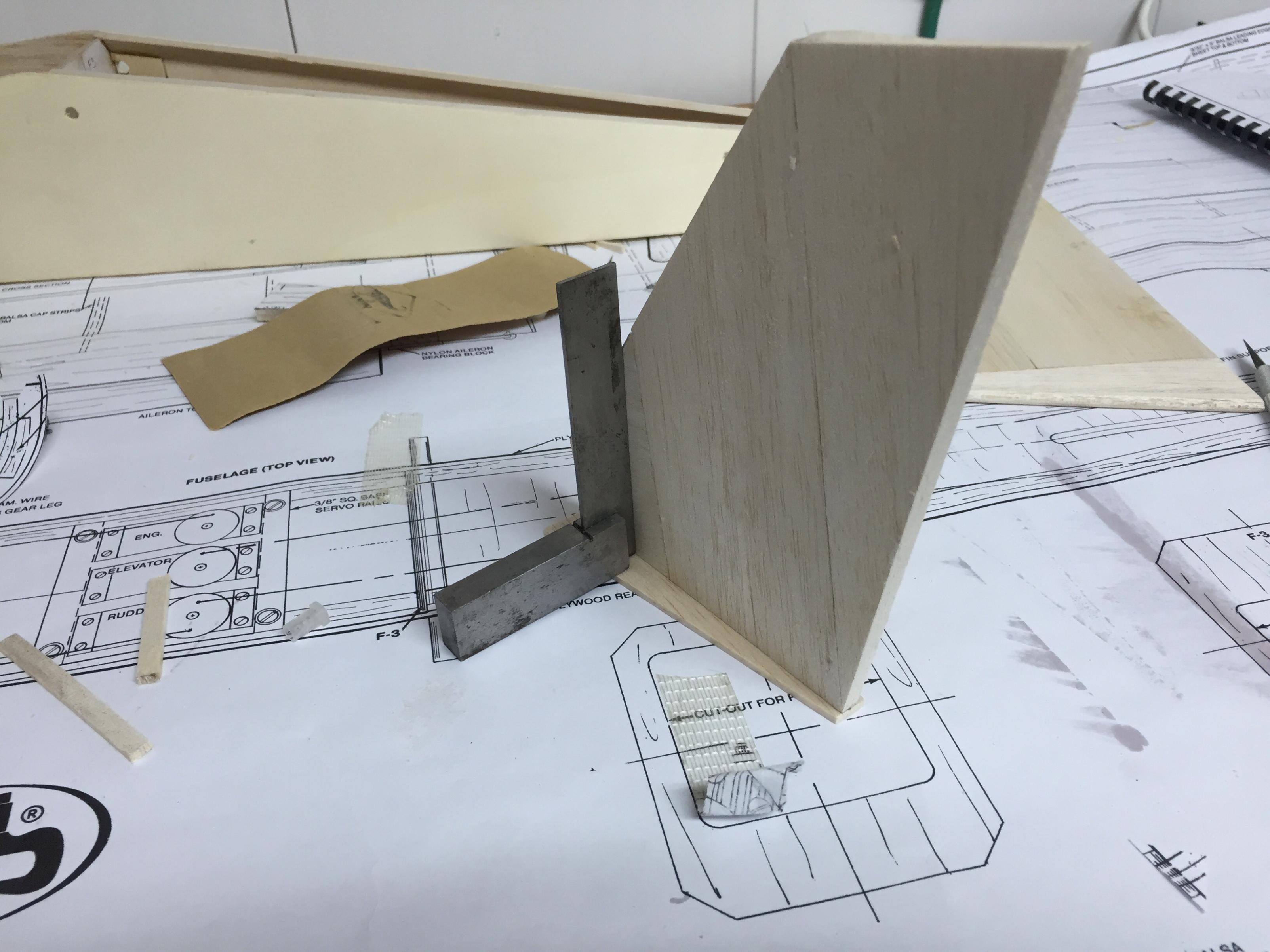

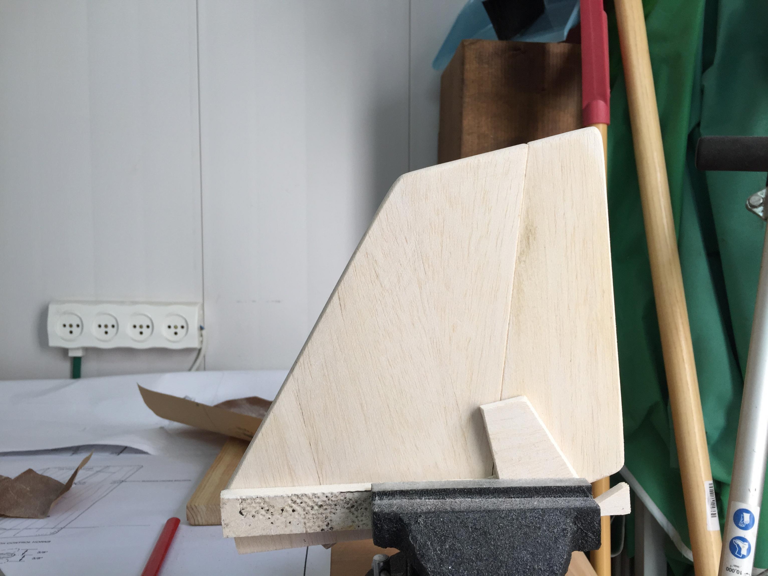

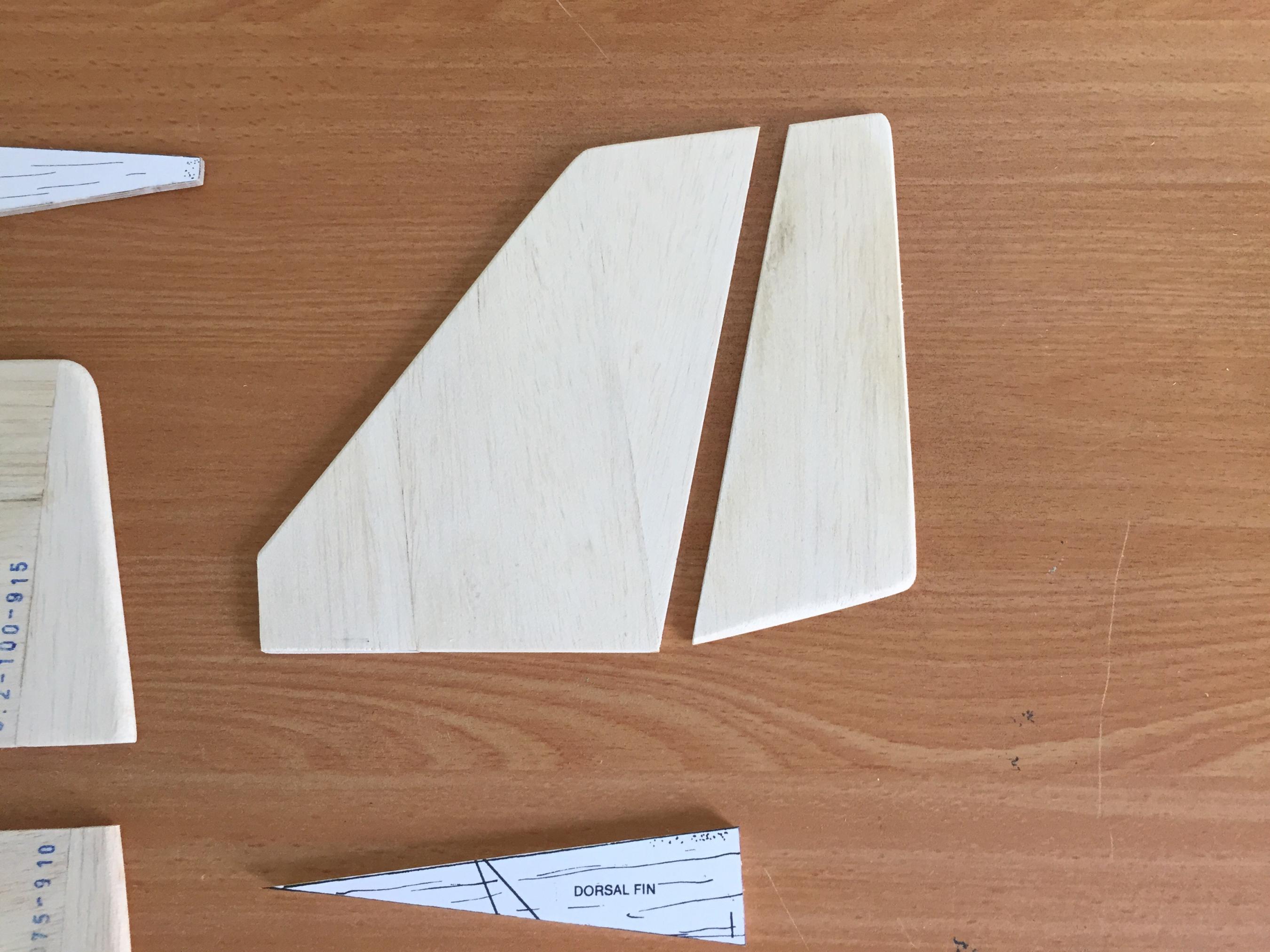

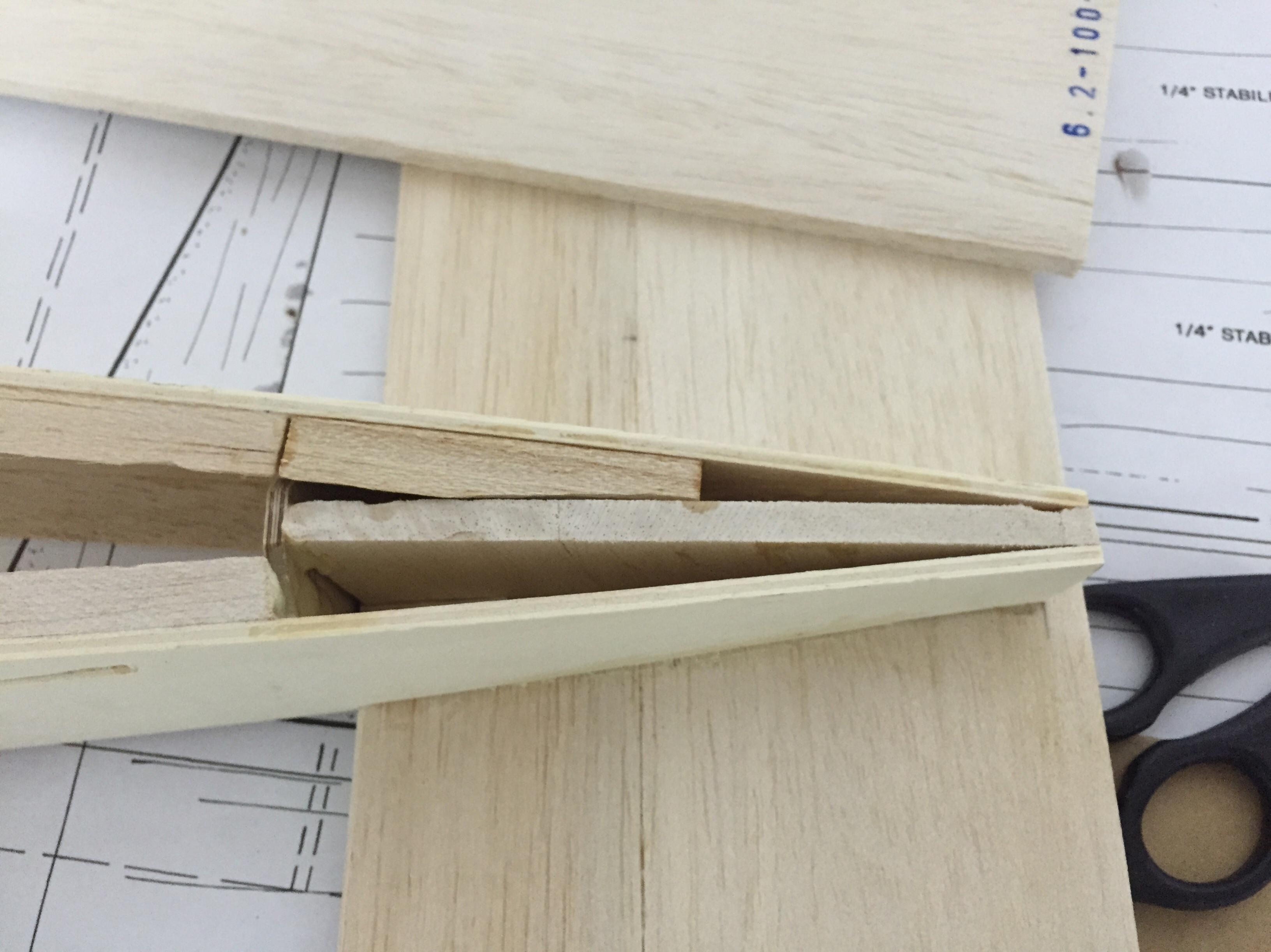

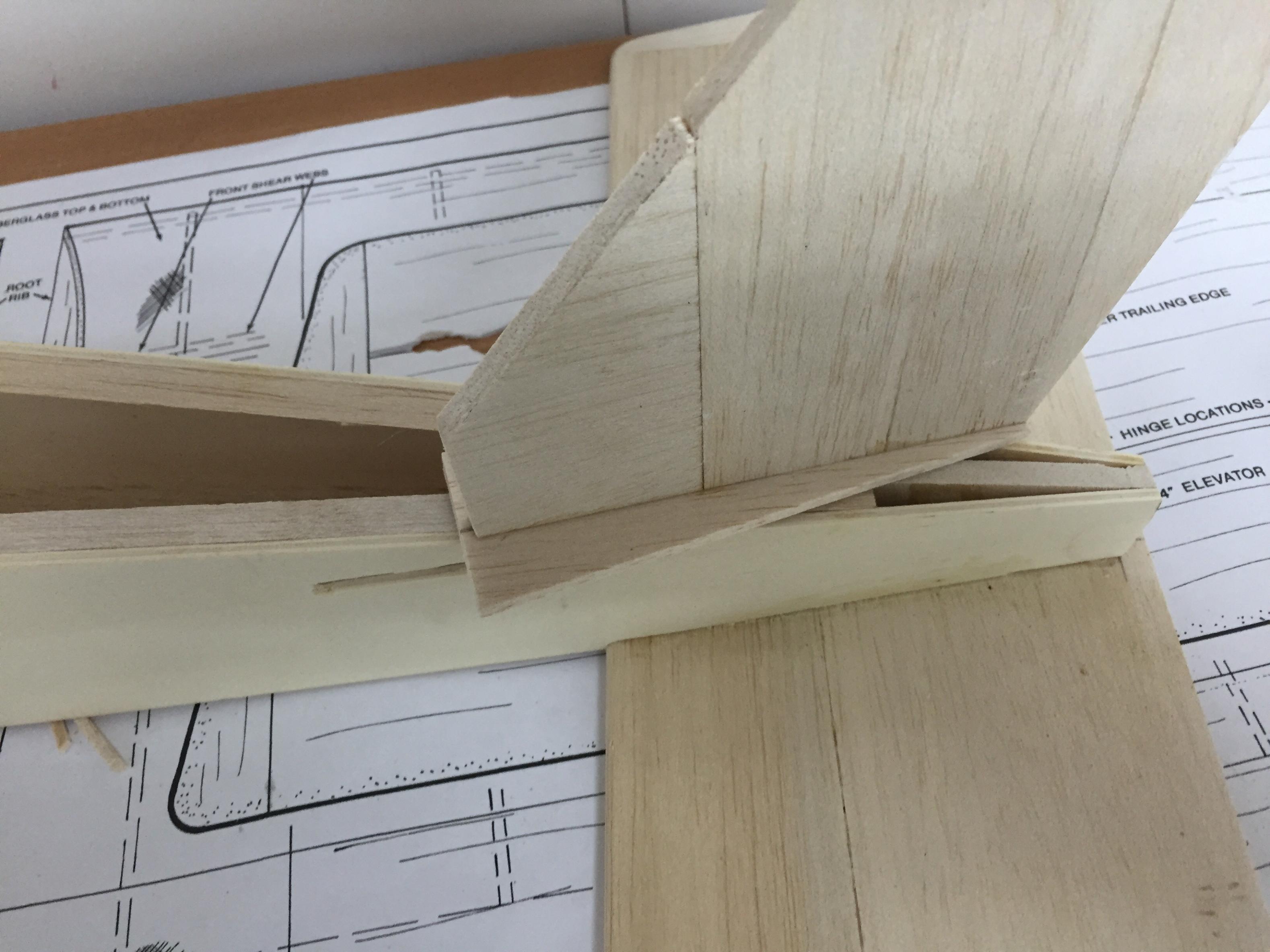

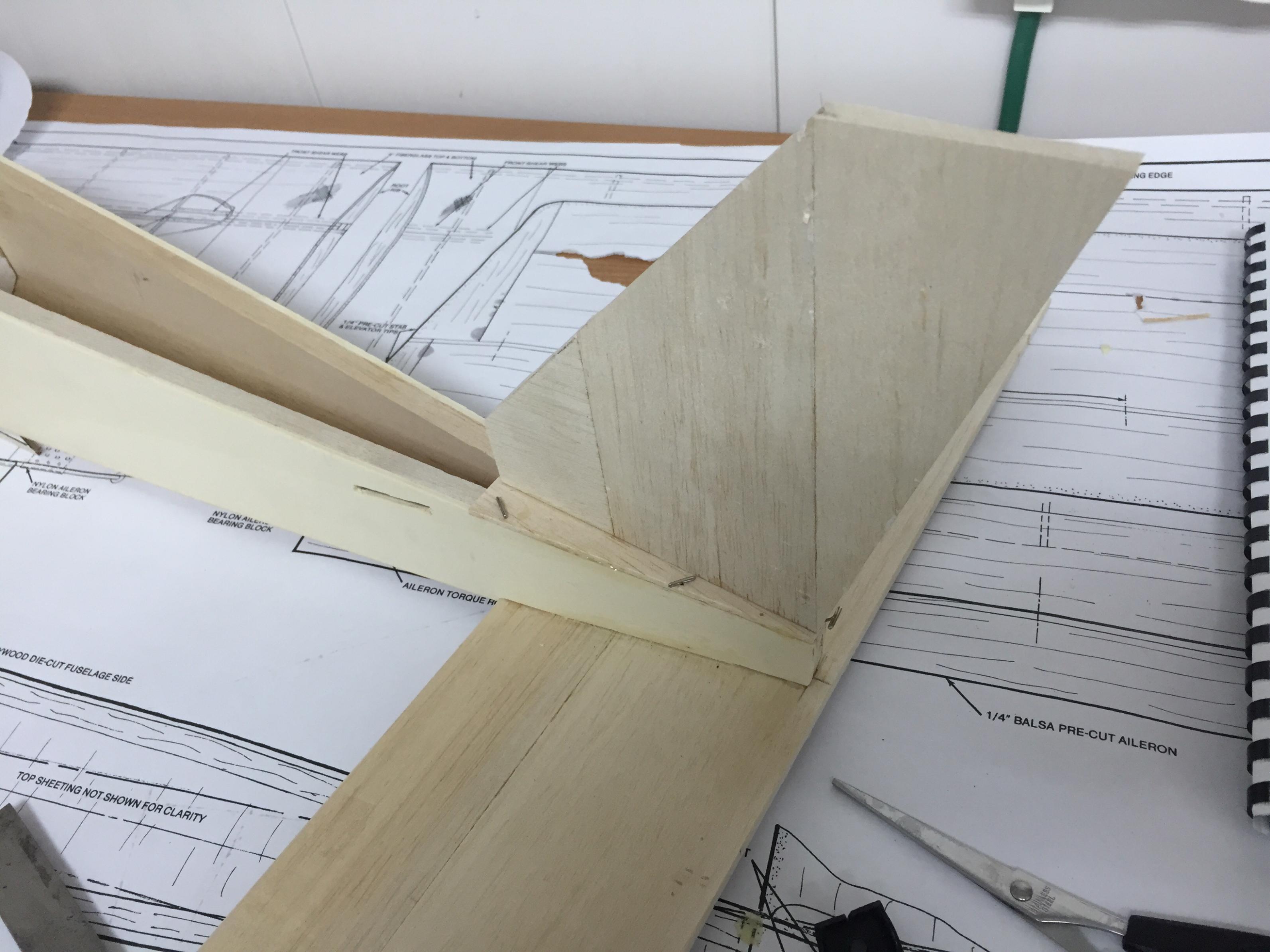

    אז איפה היינו.....
    לאחר הדבקת מייצב הכיוון למייצב הגובה והדבקת החלק האחורי משהו נראה נמוך מעט...!?
    בדיקת התאמה של הגה כיוון הראתה שהוא נמוך מידי וכמעט נוגע בהגה/מייצב גובה.
    חיתוך החלקים של מייצב הכיוון מהתכנית לא נעשה כיאות(גזרתי לאורך הגוף במקום לגזור לאורך החלק העליון של מייצב הגובה)
    צריך לחתוך ולבצע שוב

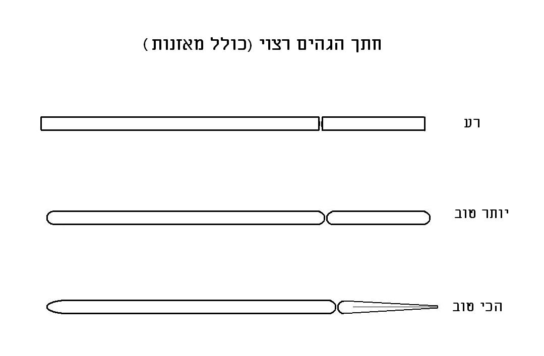

    הטיסן שלך בהחלט בסדר ונראה שהוא בנוי לא רע.
    יחד עם זאת אני ממליץ לשפר את מבנה\מראה ההגהים כדי שהם יהיו בנויים יותר נכון מבחינה אוירודינמית ויחד עם זאת גם יראו יותר טוב....
Name:	חתך הגהים.JPG
    May 2010
    משגב
    254
    ברירת מחדל תגובה: חזרה לתחום
    ההגאים נראים כמו שהם נראים בהתאם לתכנית
    מה אתה מציע ?
    ערן חקון
    FPV Platform Bixler
    Trex 700E FB
    FUTABA 10CAG
    זכרון יעקב
    1,694
    28
    הודה 163 פעמים ב 125 הודעות
    כל משפחת טיסני ה-ugly stick למינהם מתוכננים כטיסנים עם מבנה בסיסי פשוט ומרובע. אם אתה רוצה להישאר צמוד לתוכנית, יפה מאוד. אם אתה רוצה לשפר מעט את הצורה ואת התכונות, אז גם זו אפשרות.
    בכל מקרה הוא אמור לטוס טוב

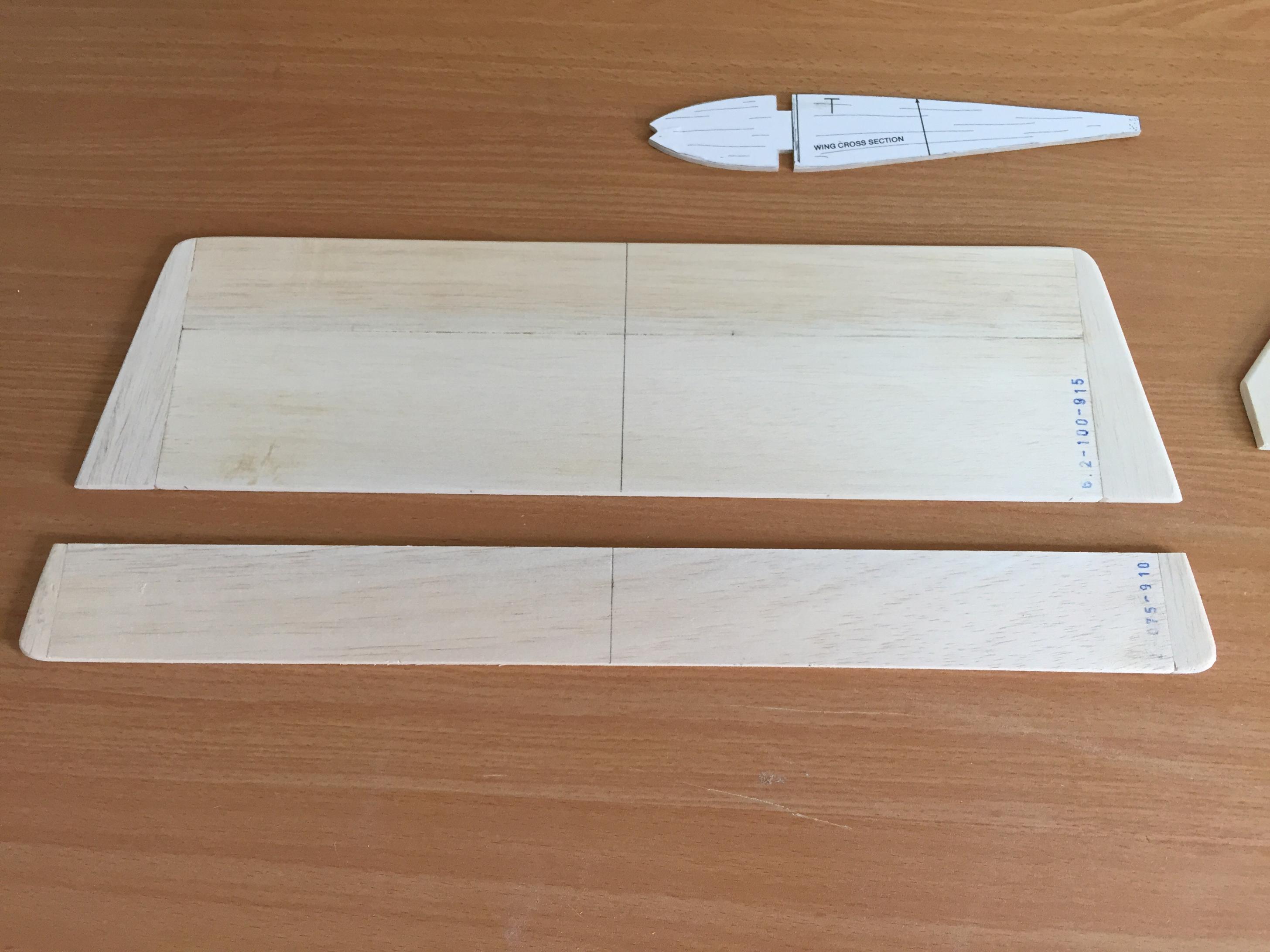

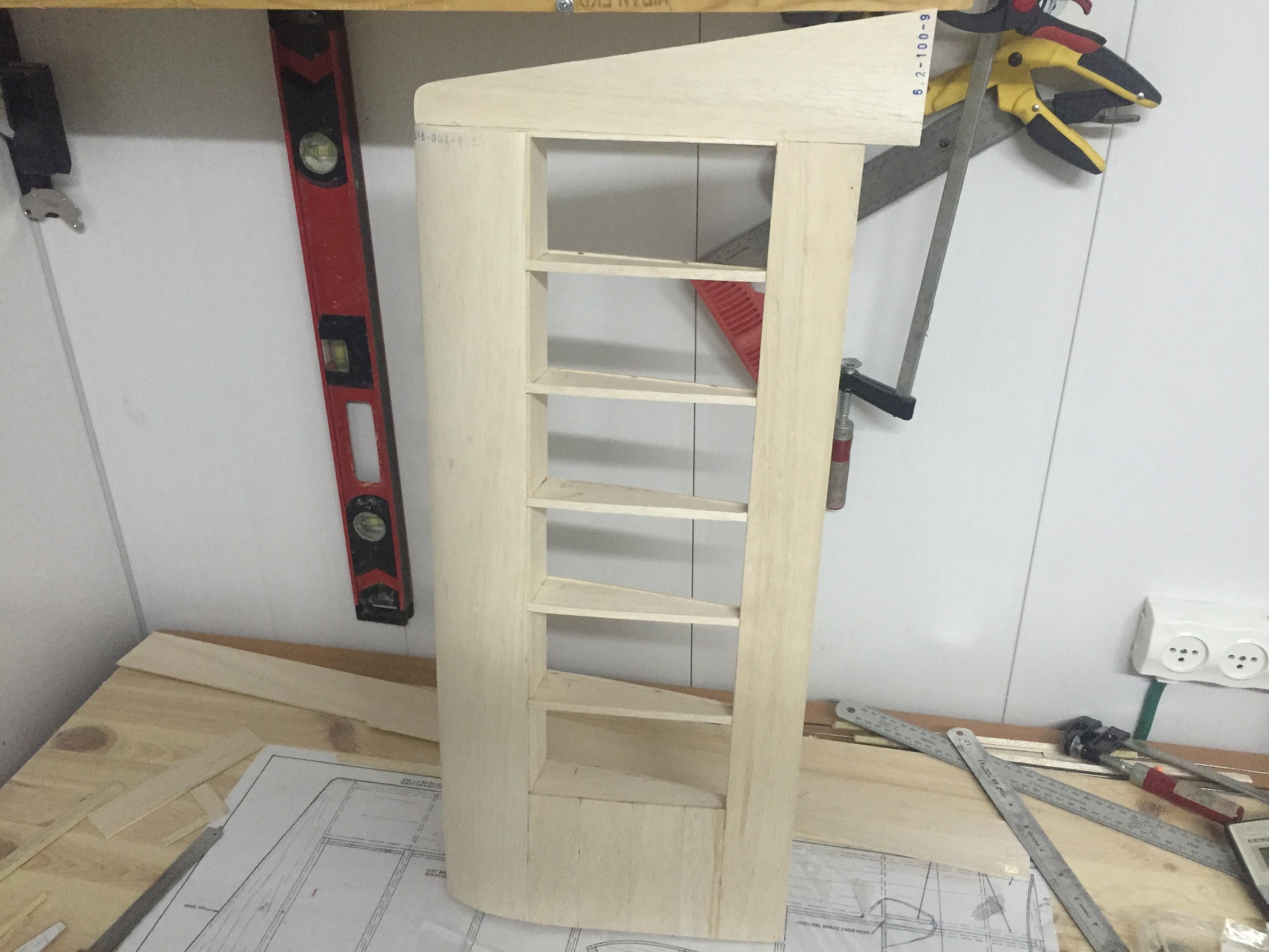

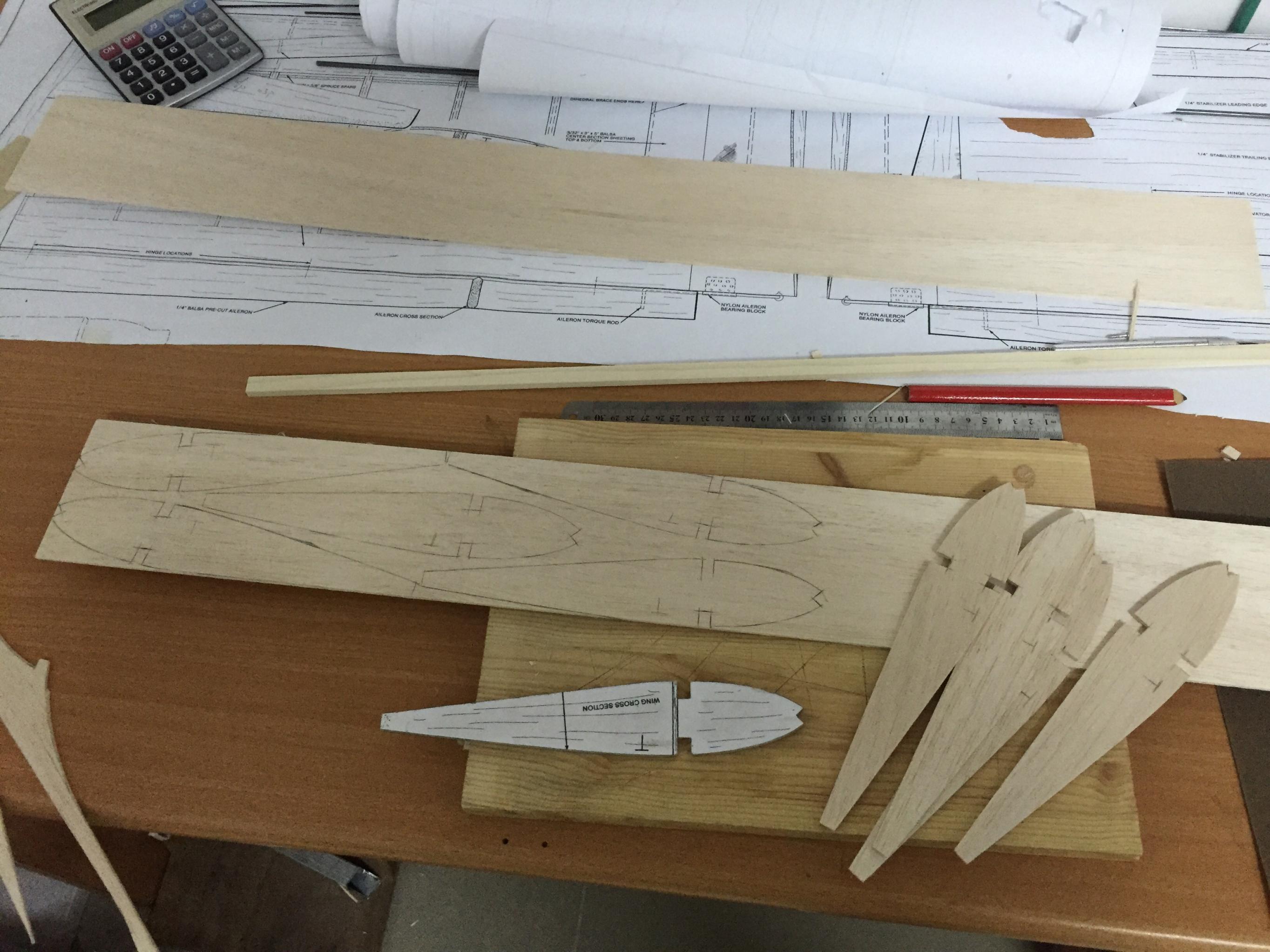

    הי,
    אכן יש עוד עבודות שיוף לפני ציפויים, כרגע מתרכז בבניית הכנפיים - חיתוך הצלעות זו עבודת נמלים😎

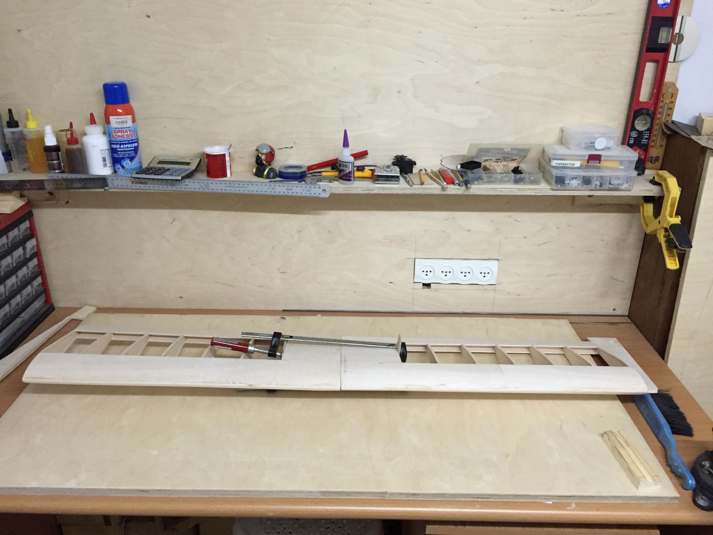

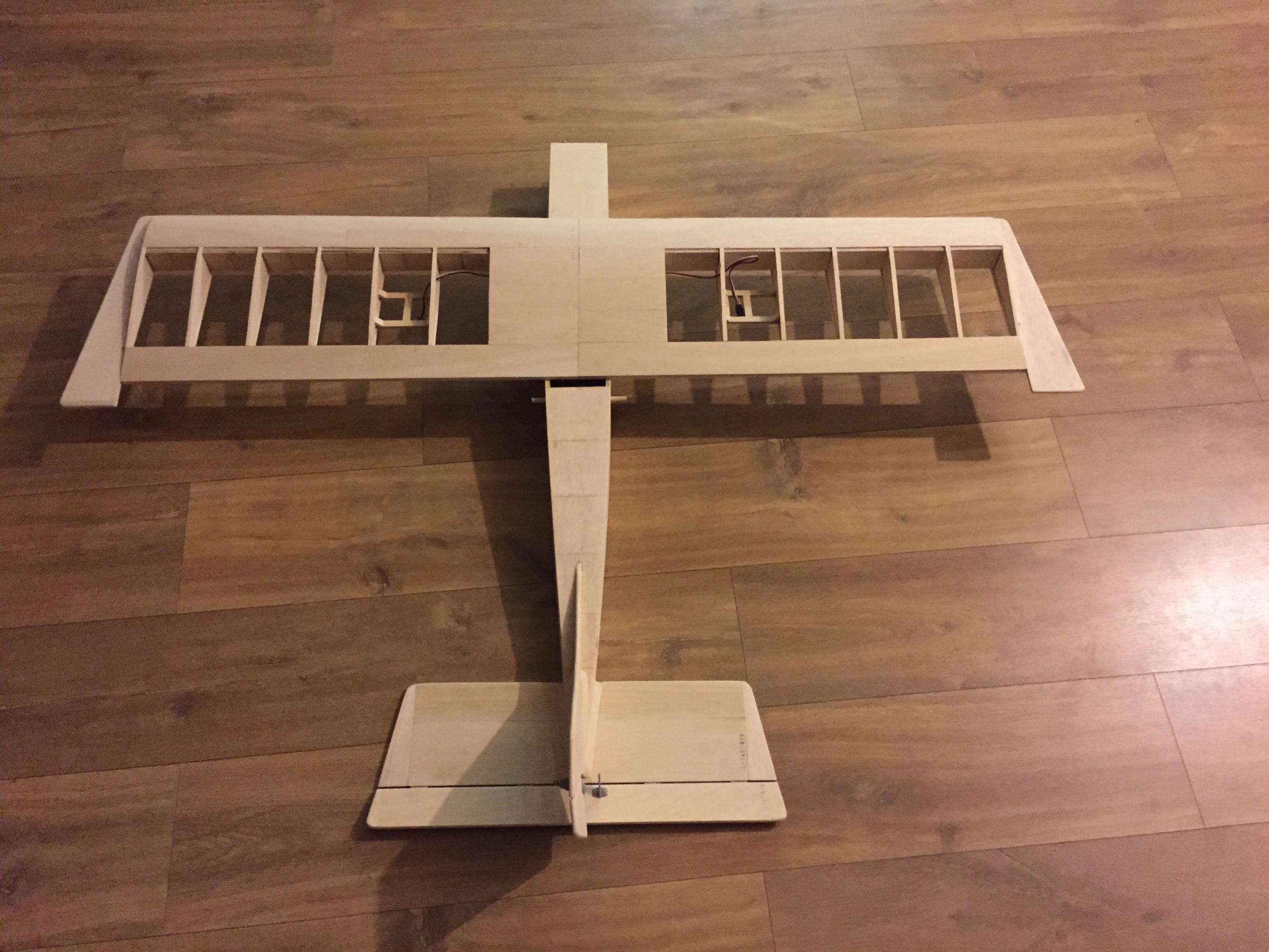

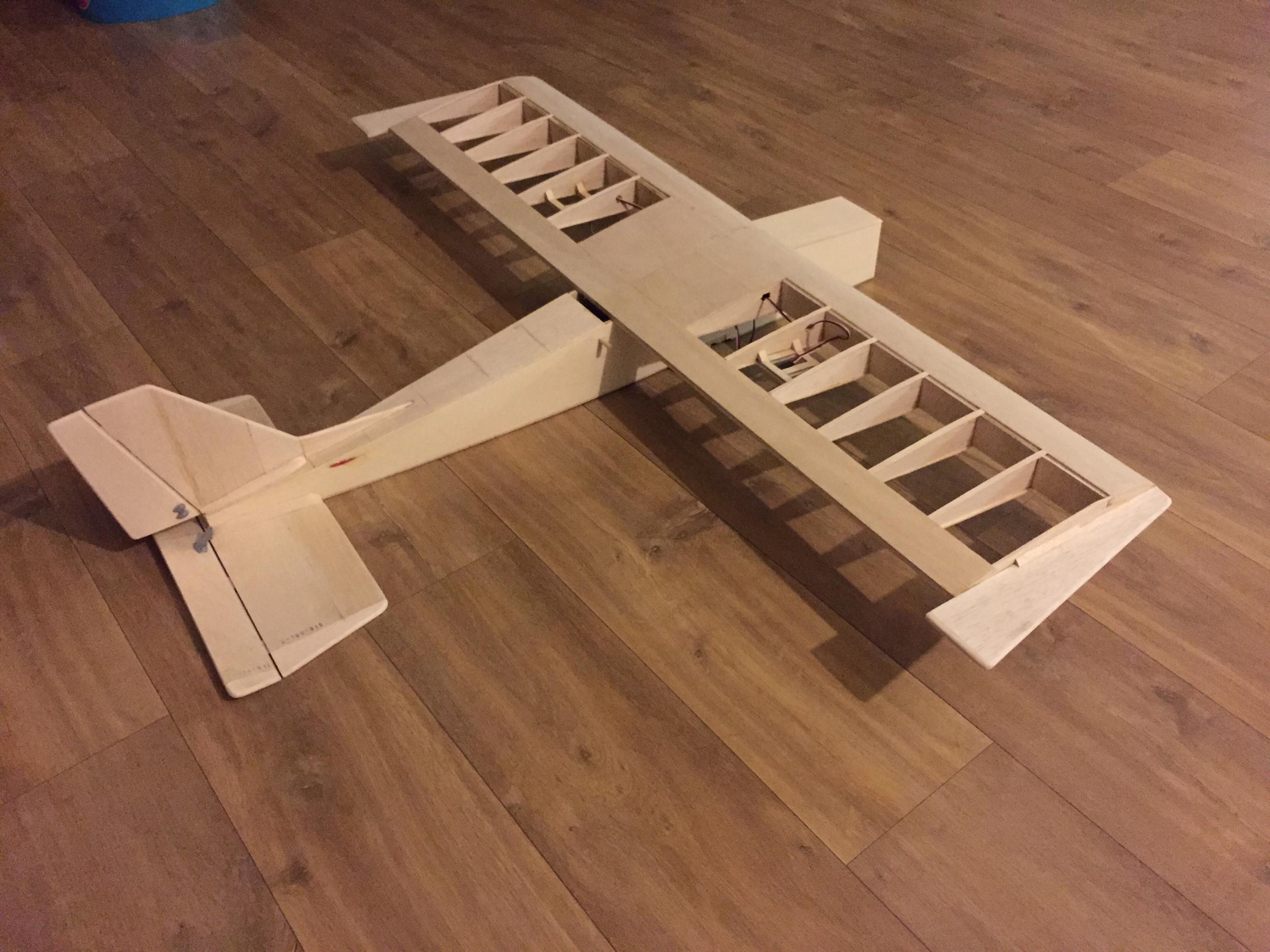

    כנף שמאל בשלבי סיום - נותרה עוד כנף

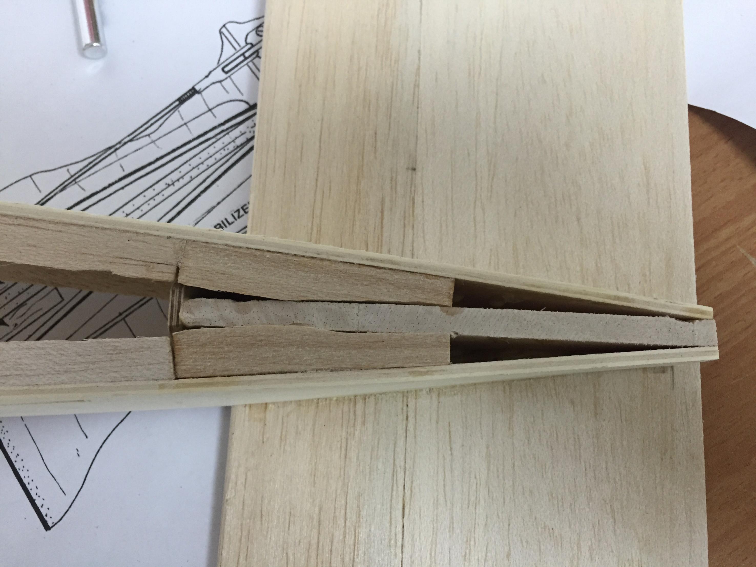

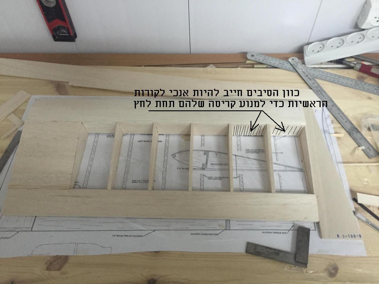

    בניה יפה, אבל יש לך שגיאה בסיסית בהדבקת חתיכות הבלזה שבין קורות הכנף.
    כוון הסיבים חייב להיות אנכי לקורות כדי למנוע קריסה של הכנף תחת לחצי עומס בתרגילי אוירובטיקה (הקורות ירצו להתקרב זו לזו והמבנה יכול להשבר)
    כוון סיבים כמו שהדבקת הוא בכוון החלש של הבלזה ואינו מועיל כלל לחוזק, בהדבקה כזו הוא רק מוסיף משקל מיותר.
    ראה תמונה, הכוונה לכל החיזוקים ולא רק לאילו שמסומנים. שווה לפרק ולהדביק מחדש בכוון הנכון.
    521
    4
    הודה 47 פעמים ב 31 הודעות
    נכון מאד, אם תשים לב גם בתכנית שלך רואים את החיזוקים האלו במבט צד עם קווים אורכיים ולא עם נקודות, כך שהכוונה היא עם כיוון סיבם מלמעלה למטה ולא לאורך הכנף, מלבד זה העבודה יפה מאד ואיכותית.
    May 2010
    משגב
    254
    צודקים,
    נתקן וניישם גם בכנף ימין

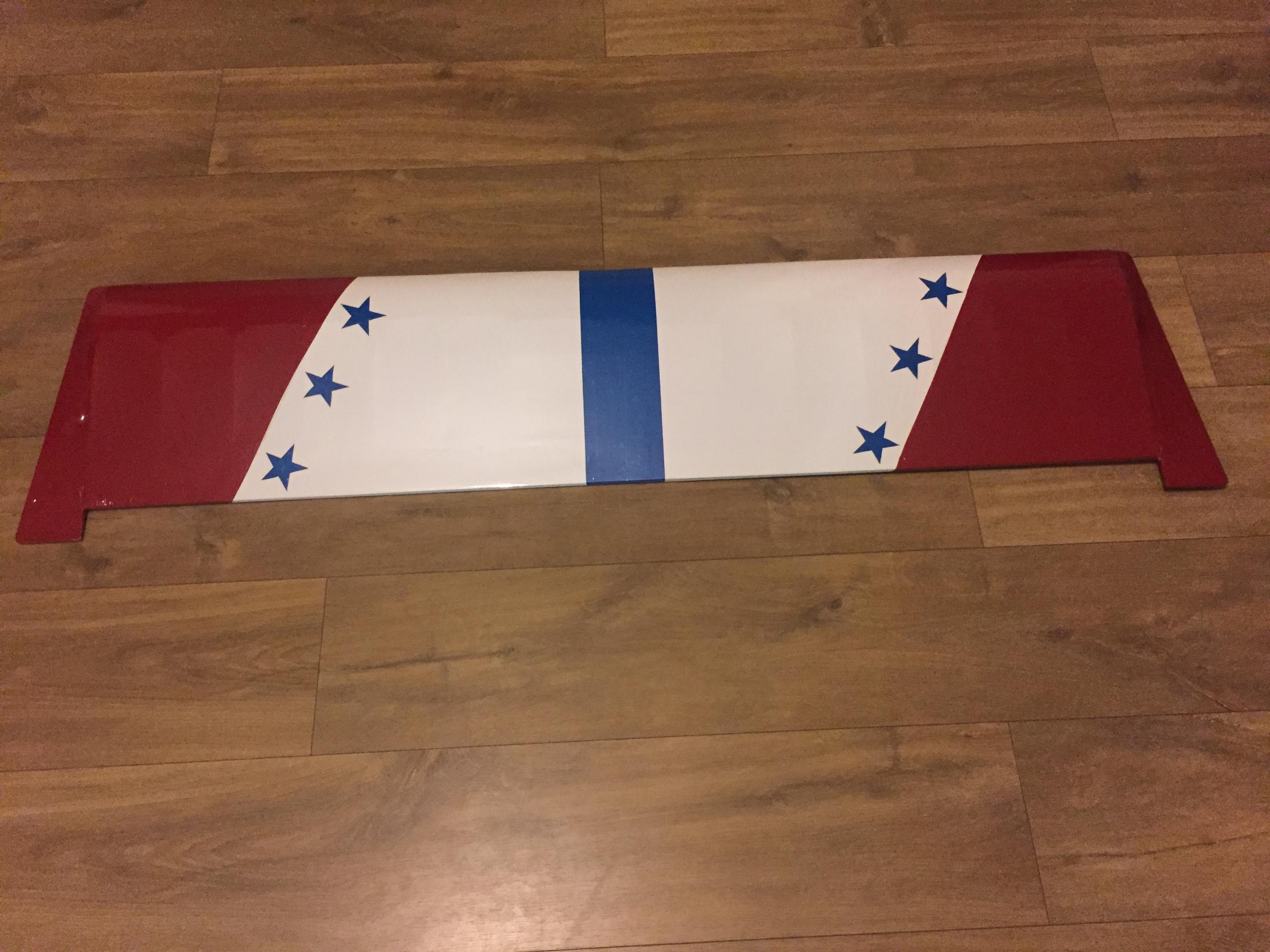

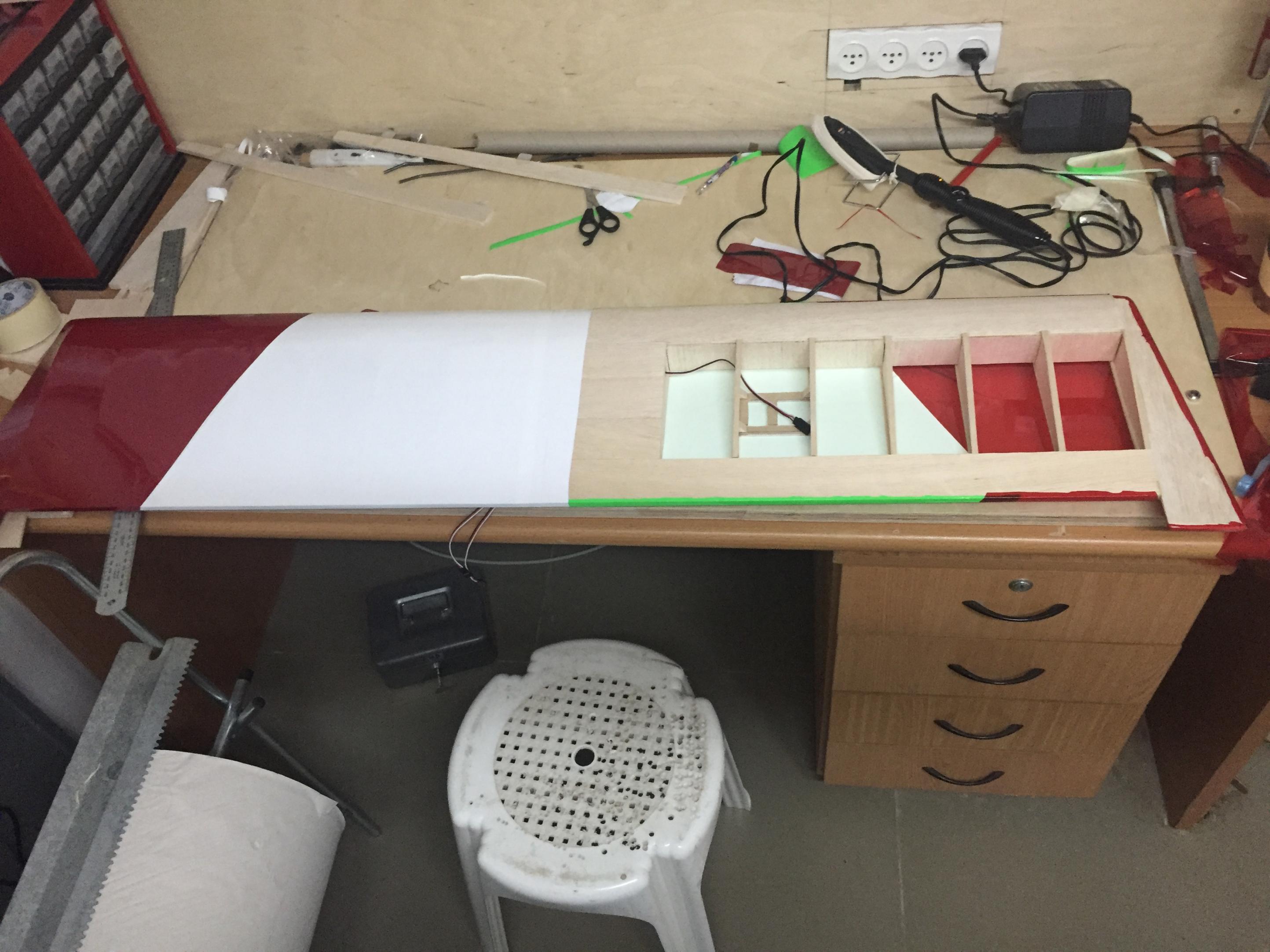

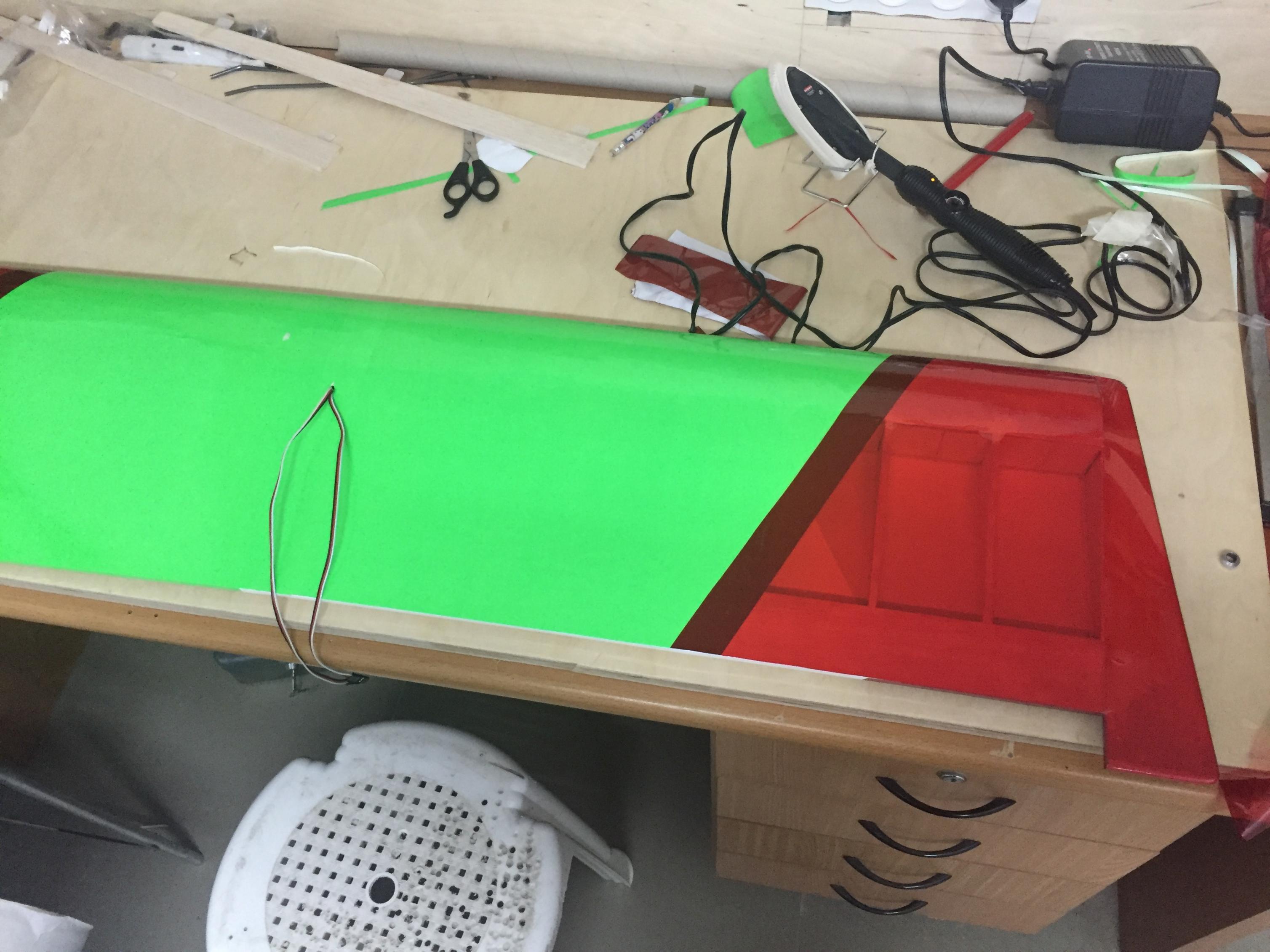

    הכנפיים מתקדמות
    סיימתי לצפות את הכנף (ברוח הפריימריז בארה״ב) נשאר לצפות ולהרכיב את המאזנות
    השלב הבא ציפוי הגוף קיבוע הגאים , כני נסע , רדיו מנוע ויאללה להטיס
    התכנית להטיס בשישי ו/או שבת (אולי נספיק)
    לילה טוב

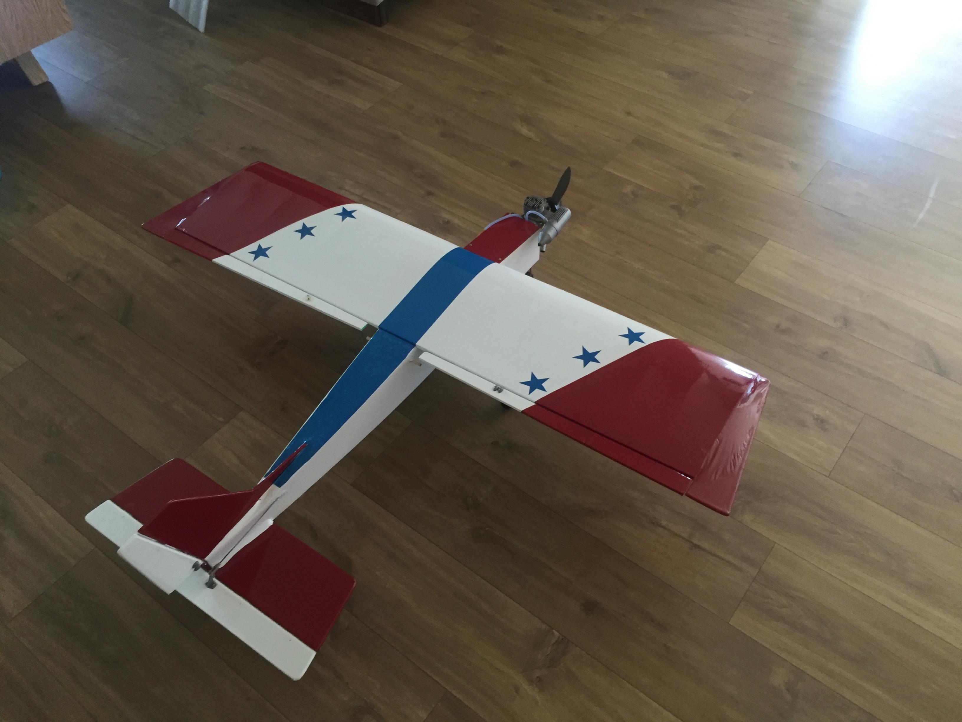

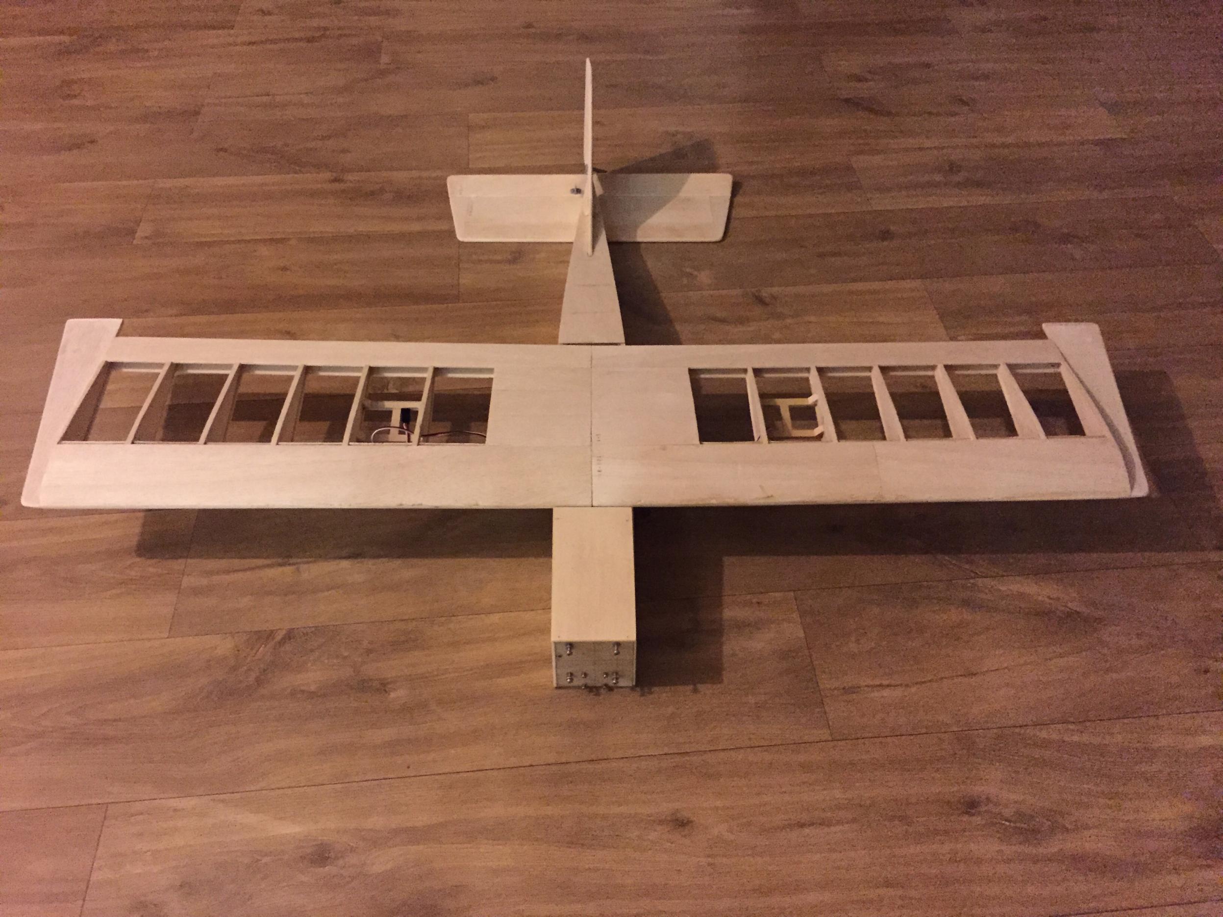

    זהו זה....
    הבניה הסתיימה, שלב הציפויים הסתיים(בסה״כ לא רע - יש אזורים קצת מקומטים בעיקר בקצה כנף)
    רדיו מכוון.
    נשאר להטעין ולהטיס - ככל הנראה מחר
    קצת תמונות

    בניה יפה מאוד כל הכבוד.
    תמיד יפה להיווכח שיש עוד אנשים שתחביב הטיסנאות אצלם מגוון ועמוק יותר עם יצרה ויצירתיות..
  26. #25
    Sep 2015
    71
    4
    הודה 5 פעמים ב 5 הודעות
    כל הכבוד, נראה מצויין..
    משום מה (יכול להיות שזה עניין של פרספקטיבה) נדמה שהכנף מעט קצרה, לא כך?
    אשמח לראות סרטון טיסה כי הטיסן נראה מאוד מעניין!
