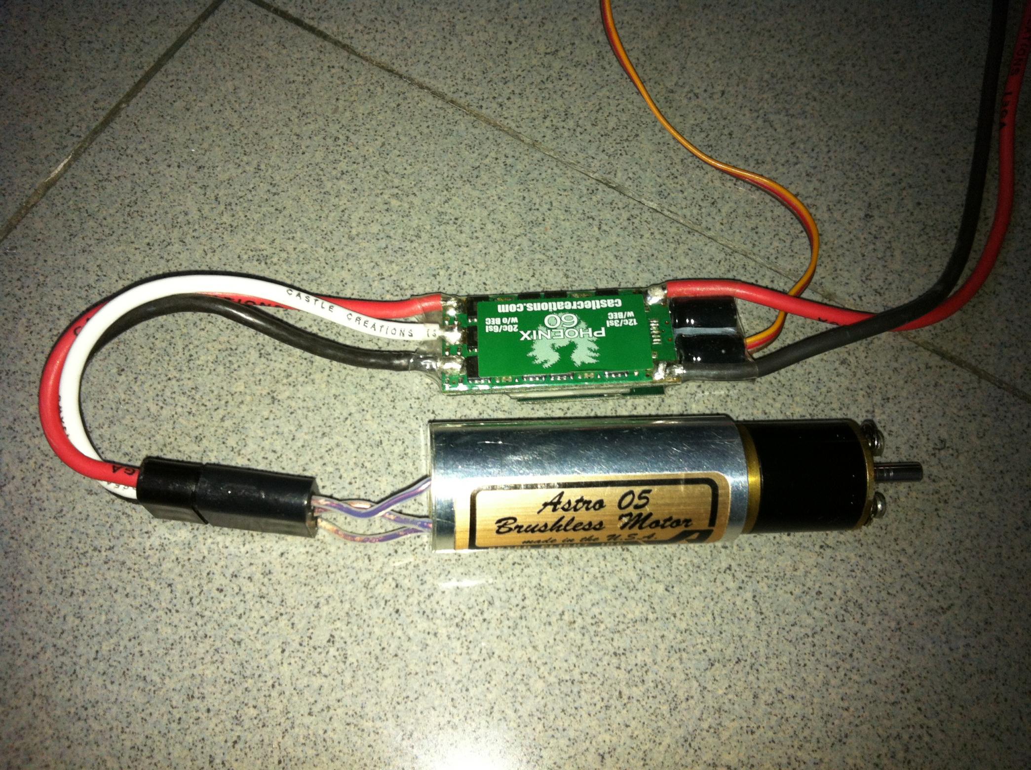

    היי,
    יש ברשותי מנוע מצוין + גיר של אסטרופלייט שהיה חזק על ה-FLASH (הם דומים בגודל).
    יש גם בקר CASTLE 60A שעובד איתו מעולה, ובעיקרון השתמשתי ב-3S 2300mah. עם ה-FLASH יכולתי בקלות לטפס באנך לכמה שניות, לכבות מנוע ולתת לפרופ להתקפל, לעשות קצת אוירובטיקה ואז לטפס שוב..

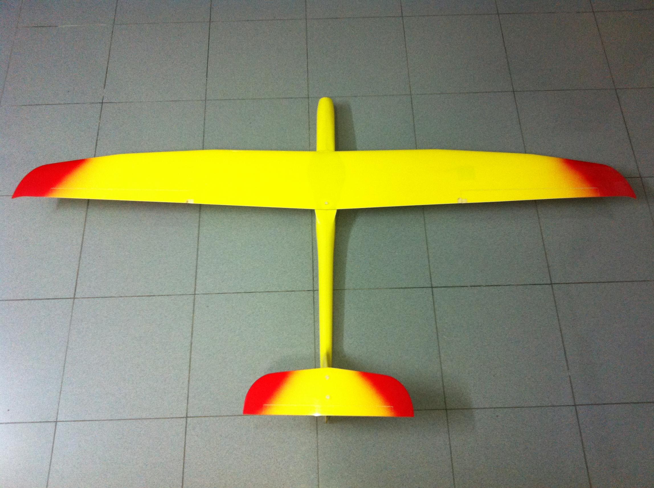

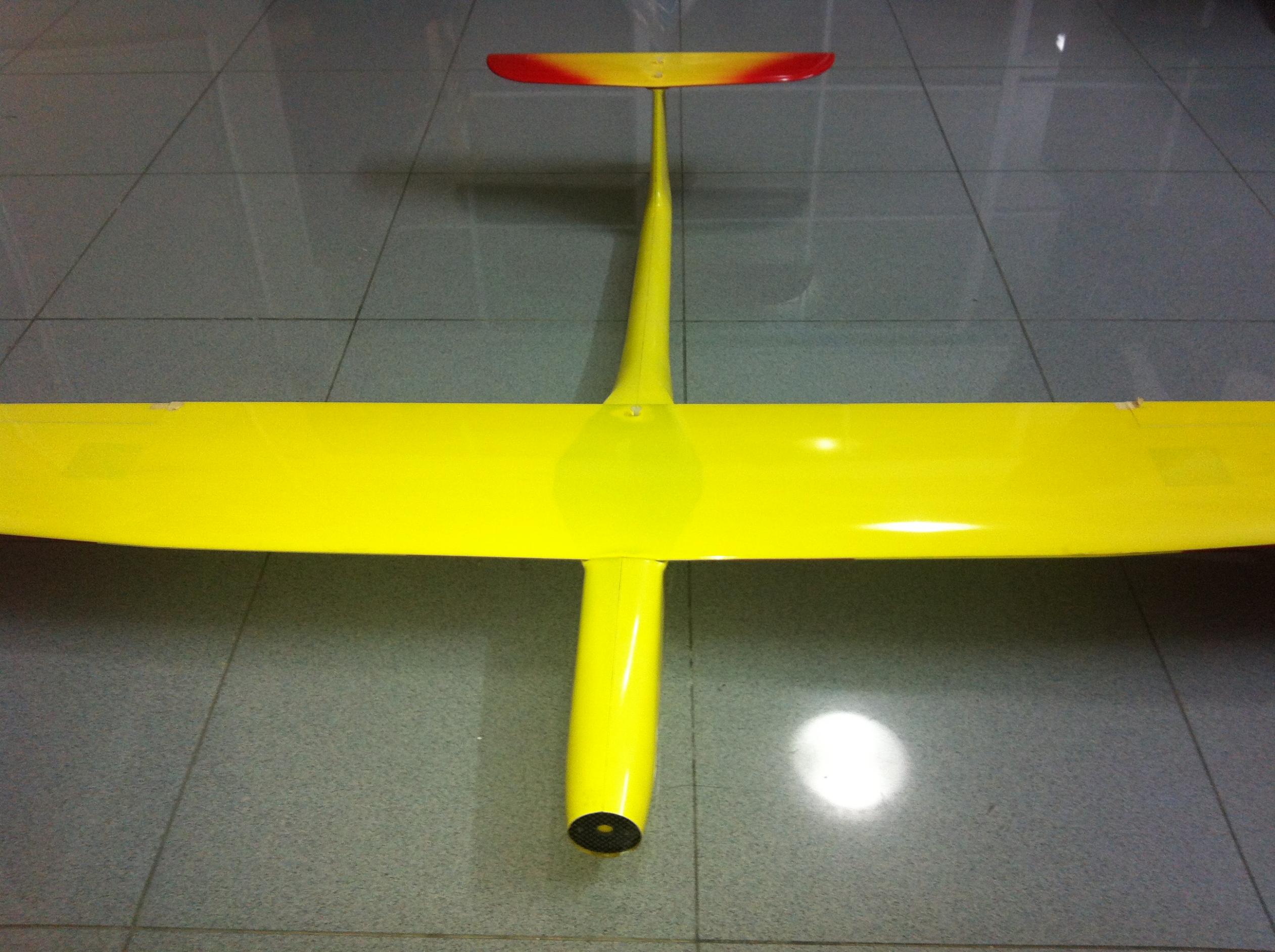

    מצורפות תמונות של הטיסן + מנוע ובקר.
    המנוע הוא (2) ASTRO-FLIGHT 05 + גיר והבקר CASTLE 60.
    אין לי כבר את הפרופ המתקפל, השארתי לחבר בארה"ב עם ה-FLASH ): אולי אוכל לברר פרטים..

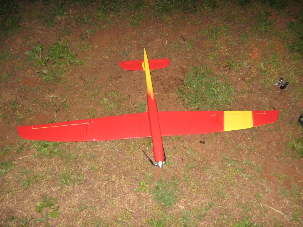

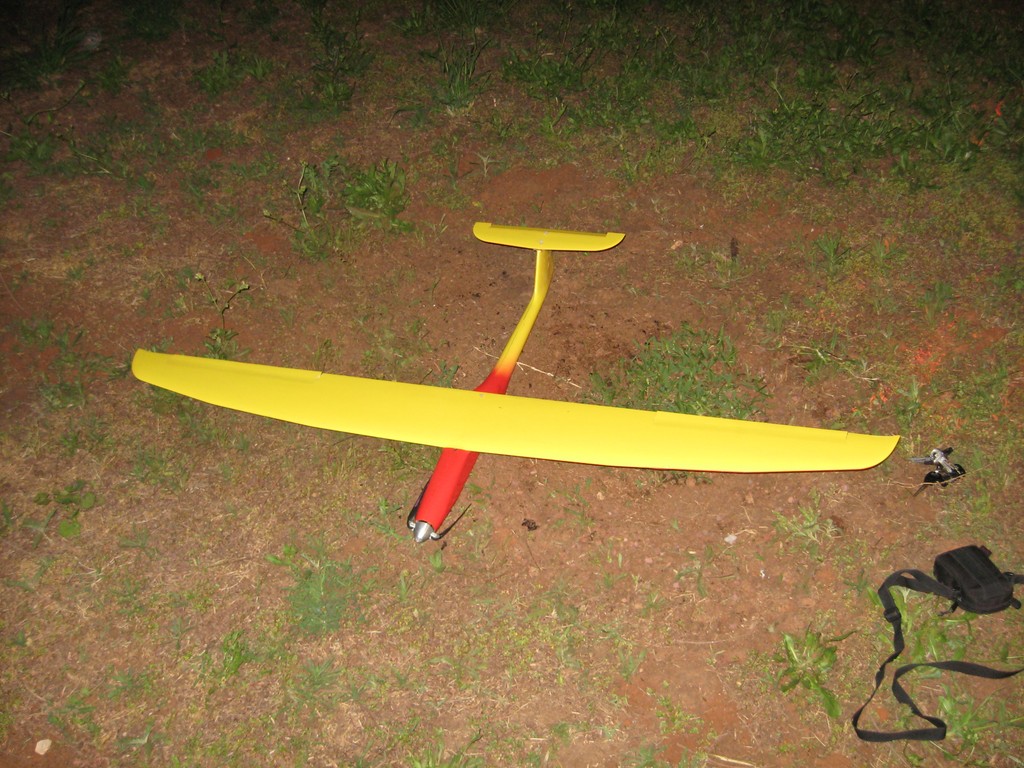

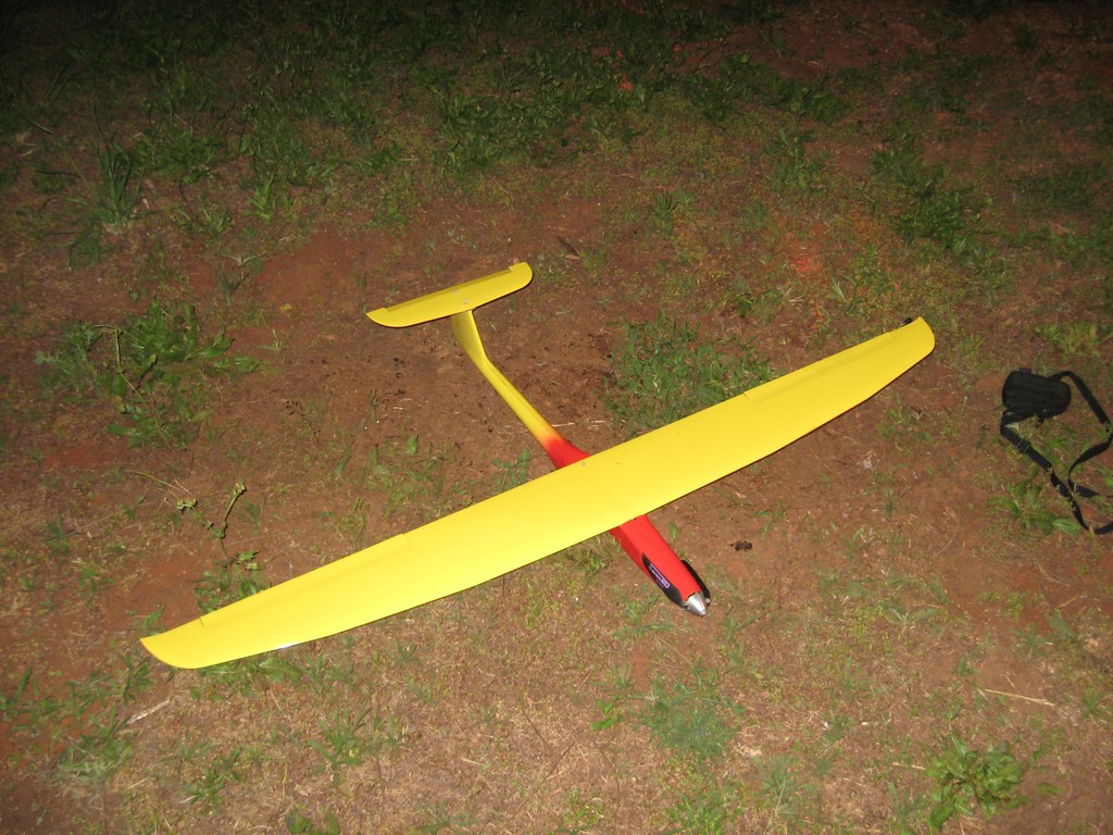

    הנה החתיך שלי:

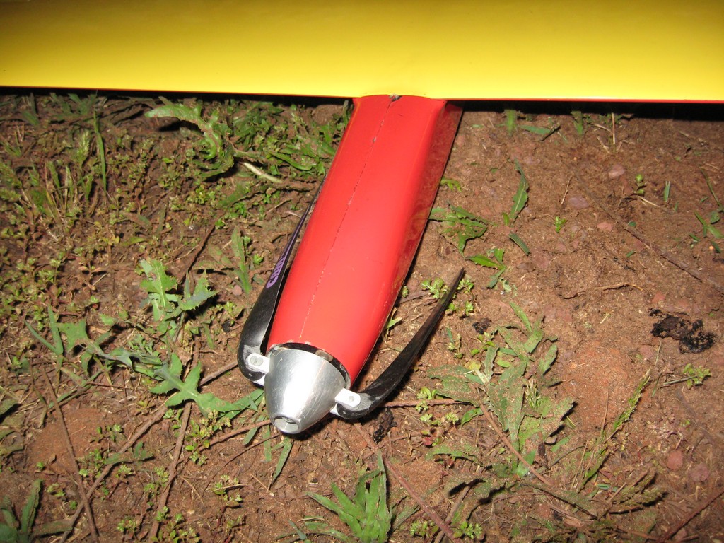

    ספינר טורבו:

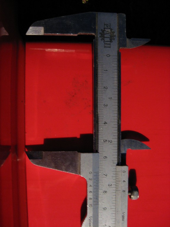

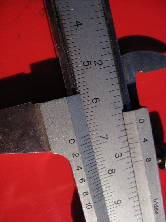

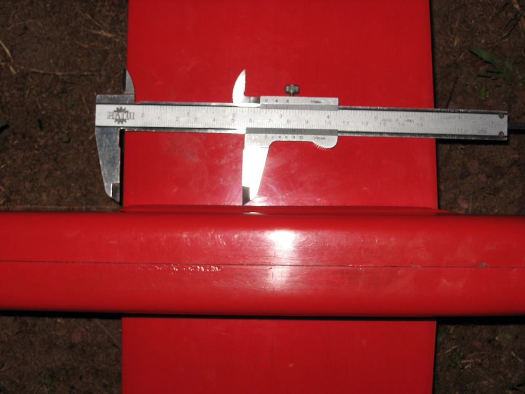

    טוב, אז נתחיל.. המרכז כובד הוא 66-67 מ"מ משפת ההתקפה:

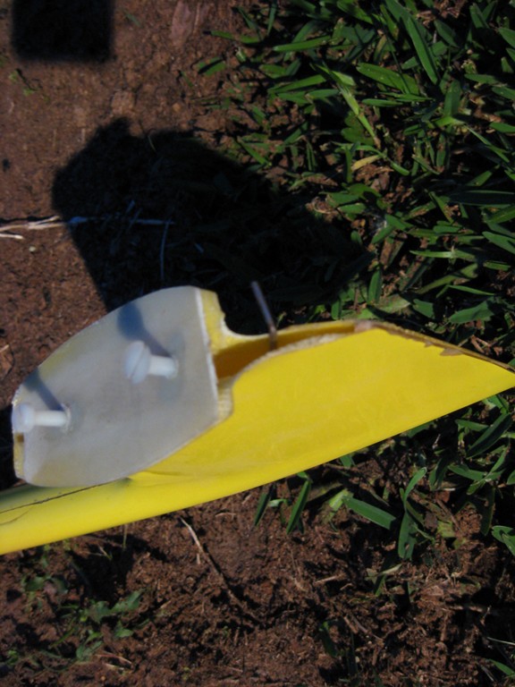

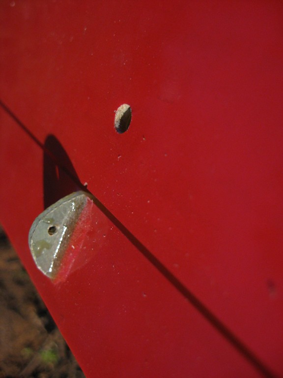

    טיפים חשובים מאוד להגה גובה:
    1. את ההורן ממקמים טיפה off center ביחס לקו החיבור גם הגוף. הסיבה היא (לפחות ככה אני בחרתי למתקן) היא שככה הפושרוד יכול להיכנס מהצד, ההגה פריק בקלות ומתקבלת נעילה גיאומטרית אם משאירים מספיק מהפושרוד אחרי ה 'ר' - ככה הוא לא יכול לצאת החוצה אחרי המתקון וההגה גובה עדין פריק בקלות.
    2. משהו ממש חכם: צד אחד מתחבר ע"י פושרוד וחור להגה, בצד השני יש חיבור לראש סרוו ע"י לינק קלוויס מתכתי עם הברגה - מה שזה יוצר זאת את האפשרות לאחר המתקון לסובב את כל הפושרוד בתוך הקלוויס כךל שאפשר גם אחרי המתקון לעשות קצת fine tuning. חיסרון - הוא יכול להסתובב סתם כאשר ההגה לא מחובר ומאבדים קיזוז מכאני. פיתרון להדביק אותו בהובלה או או כאשר הוא באחסנה וההגה לא מחובר.
    3. אני ממליץ על סרוו HS-82MG או Hyperion מקביל אליו בנתונים.

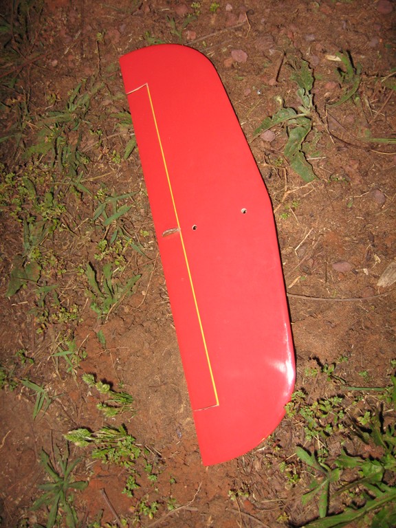

    תמונת של ההגה:

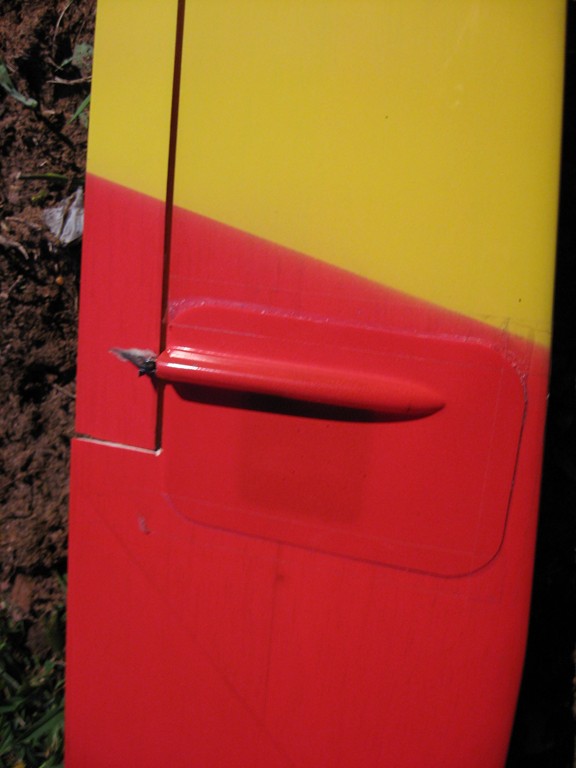

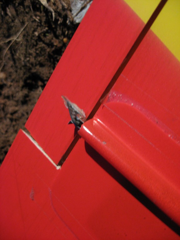

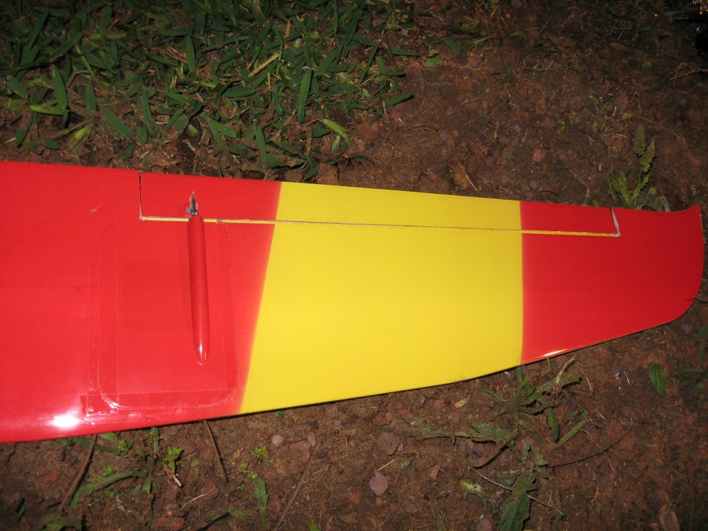

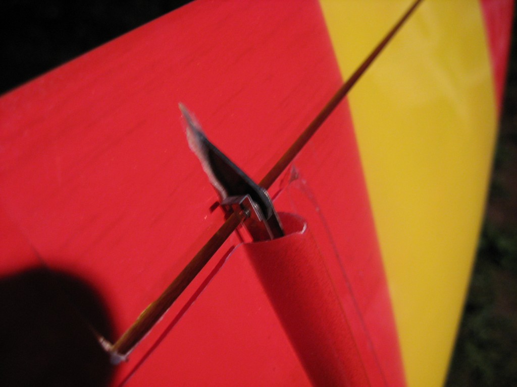

    חיבור של הלינקים-הורנים בכנפיים. יש לך מכסי סרוו? את אלו עשיתי מתבנית שייצרתי במיוחד מכיוון שלא היו לי מכסים כאשר בניתי את שלי.
ID:	65955Click image for larger version.
ID:	65954Click image for larger version.

    וואוו.. סחטיין על ההשקעה! באמת תודה, אני יודע מה זה להיות עסוק, ימים דומים עוברים עלי.. לא התכוונתי לנדנד (:
    התמונות מצוינות ומאד עוזרות, תודה!!!
    יש לי כמה שאלות, מקווה שקל לענות עליהן:
    1. המלצה לסרוו הגה גובה (אם לא דגם מדויק, כוון מבחינת כח, משקל, וכו)
    2. האם הדבקת אותו לגוף? אם כן, עם מה (דבק חם, אפוקסי...)? מה לגבי אחזקה אם נחוץ?
    3. מהיכן ההורנים? עשית לבד מקרבון?
    4. האם מדביקים את קצה הגוף (מייצב כוון)?
    5. איזה מנוע ופרופ (? (רק אם קל לך לדעת...)
    6. מה הכוונה ב"ספינר טורבו"? שיש לו "כונס אויר" מקדימה? (:
    כן, קיבלתי כיסויי סרוו לכנף. מאד קטנים, אבל יהיה בסדר..
    תודה גל על הטיפים - הכל ברור והגיוני!
    הברק שלך נראה מעולה!! שמח בשבילו ובשבילך שיטוס קצת עכשיו (: היכן אתה מטיס?
    שוב - המון תודה !!!
    1. כתבתי בפוסט HS-82MG או משהו אחר עם נתונים דומים
    2. כן. אפוקסי 5 דקות. אחזקה - עוד לא הזדקקתי
    3. פלטת קרבון, מסכה והרבה אהבה
    4. לאיזה חלק אתה מתכוון? מאיפה שמכניסית את הסרוו? אם כן אז התשובה חיובית
    5. Jeti Phasor 30-3, פרופ 10 או 11 אני לא זוכר
    6. כן, זה הכונס. מקרר את העסק שם יופי יופי
    ההיכן ומתי אני מטיס תלוי בנזקי הכבד והלבלב המתוכננים לסופש.. אדע כנראה בשישי ב 23:00 לפי רמת הדם באלכוהול

    ברירת מחדל תגובה: "ברק" - דאון חשמלי מהיר - מישהו מכיר?
    מעולה, תודה על התשובה המהירה!
    פספסתי את הסרוו קודם, סורי...
    אם שותים, לא מטיסים. טוב, אחרי כמה שעות זה בסדר
    תודה !!!
