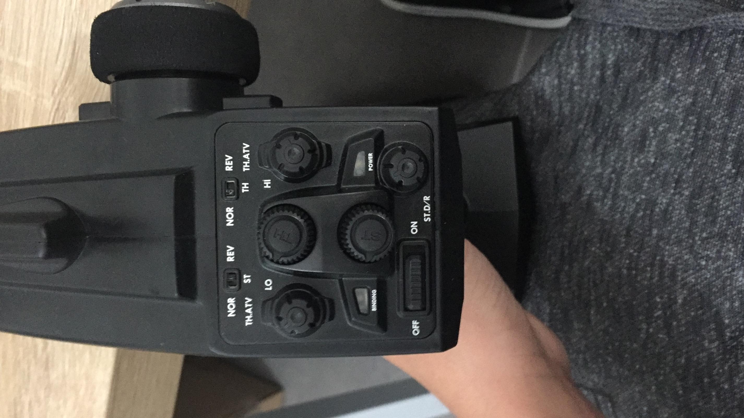

    רן אחרי תקופה ארוכה חזרתי
    חירבתי את שתי הסוללות בחיבור בטור כמו שאתה אמרתה
    עכשיו האוטו עובד מצויין רק בעיה אחת קטנה כיונים בשלט אין לי רוורס
    איך אני מכוון את השלט שהיה לי רוורס ? (צריך תמונה של השלט)
    תודה על העזרה הגדולה

    איזה דגם של שלט יש לך?
    נגעת בשלט או בבקר?
    תבדוק שכל כפתורי השלט במקום ולא זזו לאחת מנקודות הקיצון.
  23. #21
    Sep 2016
    35
    ברירת מחדל תגובה: בעיה בmt4 G3 במקלט ובשלט
    זה הדגם
    אל תיתיחס לכיוונים
  24. #22

    לפני שמתחילים "להרוס" דברים הייתי עושה BIND מחדש
    צרפתי קובץ של הוראות ההפעלה של השלט שלך:שלט קוגר טאנדר טייגר שבא עם MT4.pdf
    אצלי הקובץ עובד.
    בעמוד 7 תוכל לראות איך עושים BIND
    BIND זה כיול מחדש בין השלט למקלט
    אחרי שהBIND הושלם פנה לעמוד 9 במדריך
    בצע את שורת ההוראות שכתבות שם
    תהליך המצויין בעמוד 9 הוא לימוד מחדש של הבקר מה זה קדימה עצירה ואחורה
    אם יש לך בעיות עם האנגלית או ההבנה, שאל פה.

    רן שלום
    עשיתי כפי שביקשתה ולא עוד הרוורס
    אין לי רוורס אבל יש לי ברקס וגז
    אפילו לקחתי שלט ממישהו שיש לו את האוטו וכיוונתי לפי
