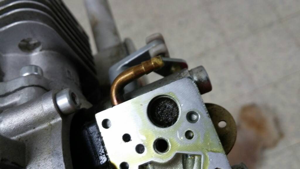

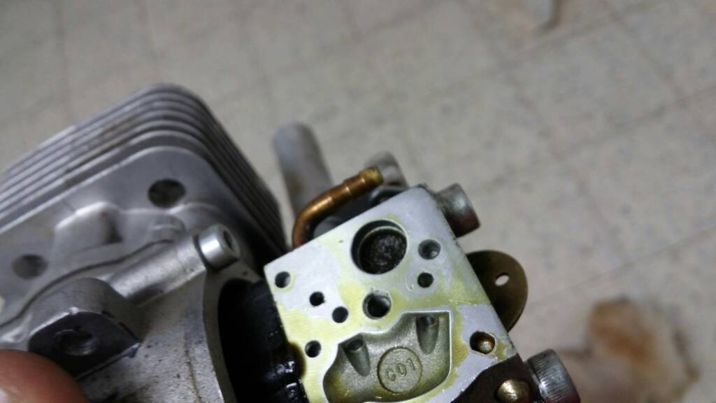

    אז נכון לעכשיו כלום לא עזר.. אני מתחיל לחשוד בקרבורטור. מחר אחליף עם אחד אחר לשלול בעיה במנוע.
    לבנתיים מעלה שתי תמונות של הקרבורטור.. מעבר לצינורית שאליה מתחבר הצינור דלק ישנה עוד צינורית (אולי עודפים, אולי נשם ) או שהיא משהו אחר במקרה?

    הרגת אותי,
    זו הצינורית שיוצרת את הוואקום לממברנה בכדי לשאוב את הדלק.
    היא מתחברת מהקרבורטור לבסיס של המנוע כך כשהבוכנה עולה היא יוצרת וואקום בצינורית הזו.

    אוקי,
    כנראה יש כאן משהו שאני לא מכיר.. בקרבורטור (של DLE) הקודם שהיה לי לא היתה את הצינורית הזו..
    לאן בדיוק זה מתחבר..? מז"א בסיס המנוע? ואיך מחברים את זה...

    אתה צודק,
    ב DLE 30 אין צינורית יניקה.
    נראה לי שקנית קרבורטור של DLE55.
    יש לי DLE55 ויש לו צינורית יניקה.
    יש לי בנוסף DL50 וגם לו קיימת הצינורית.
    Turnighy 52cc גם כן.
    בקיצור, כנראה רק מ 50cc יש צינורית יניקה.

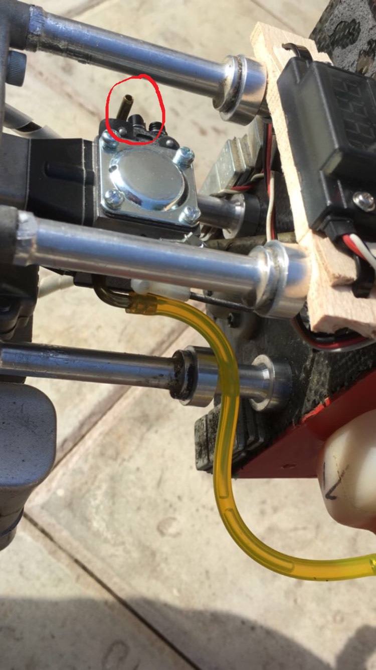

    ברור מבלי לקרוא ,עם עובד לו עם צוק ,זה מקרה קלאסי מה"אמא" של הקלאסי שצריך לעזור לו לקחת דלק,לרב זה רשתית דלק סתומה בלכלוך בתוך הקרבורטור ,מנקה אותה והכל עובדClick image for larger version.

    קרבורטור חדש, עיוני. אז איך הגיע לכלוך לרשתית?
    יתכן שאתה צודק, אבל מצד שני אולי גורם התקלה הוא משהו אחר, פנימי בתוך הקרבורטור? יש כמה אפשרויות.
    אינני יודע עד כמה רב ניסיונך. אני לעומת זאת לעולם אינני קובע באופן נחרץ מבלי לראות את גורם התקלה בעיני.

    אבל הוא כבר מצא את התקלה הקרבורטור הזה עם דיחוס דרך צינורית בגלל זה לא היה לו שאיבה

    החיבור של הצינורית המדוברת איננו דיחוס אלא העברת פולסים של לחץ/תת לחץ מבית גל הארכובה להפעלת הדיאפרגמה המשמשת כמשאבת דלק. אם החיבור לא מתקיים, או שמכל סיבה שהיא איננו תקין, לא תהיה שאיבת דלק מהמיכל למנוע.
