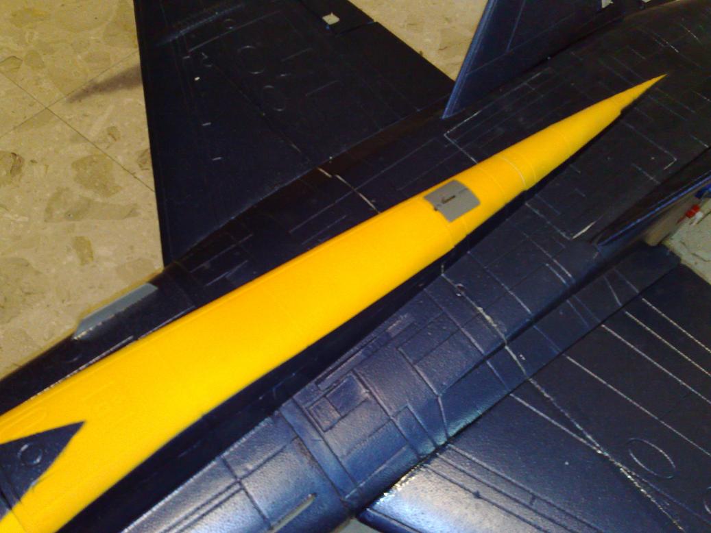

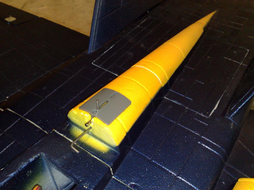

    שינוי ראשון - החזקת מכסה המניפה ע"י השתלת צינור פליז שעובר דרך הגיבנת בחלקו העליון של הגוף - ולתוכו מושחל פושרוד ארוך ש"נועץ" את המכסה במקומו.
    כמו כן למכסה הראשי במרכז הגוף יש נטיב להתקשת (מלשון קשת) ולעלות בחלקו המרכזי 0 טופל בעזרת הדבקת 2 זוגות של מגנטים - RARE EARTH MAGNETS.
    מצורפות תמונות.

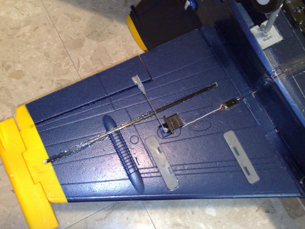

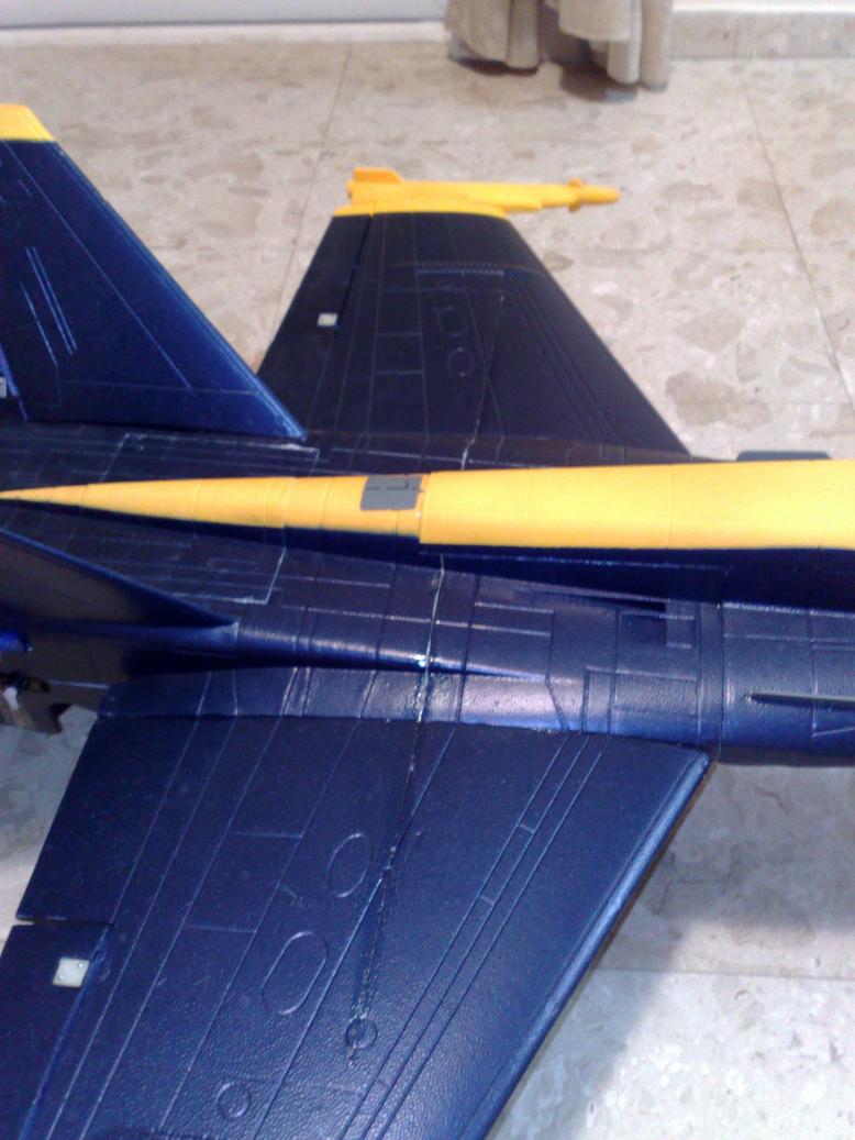

    השינוי הבא היה השתלת 4 קורות קרבון באיזורים מועדים לפורענות - 3 בכנף (אחת מרכזית ו-2 בצדדים) ועוד אחת במרכז הגוף בתחתיתו, בנקודת החיבור בין 2 חצאיו.

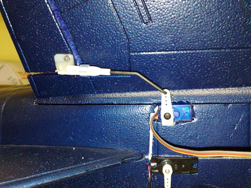

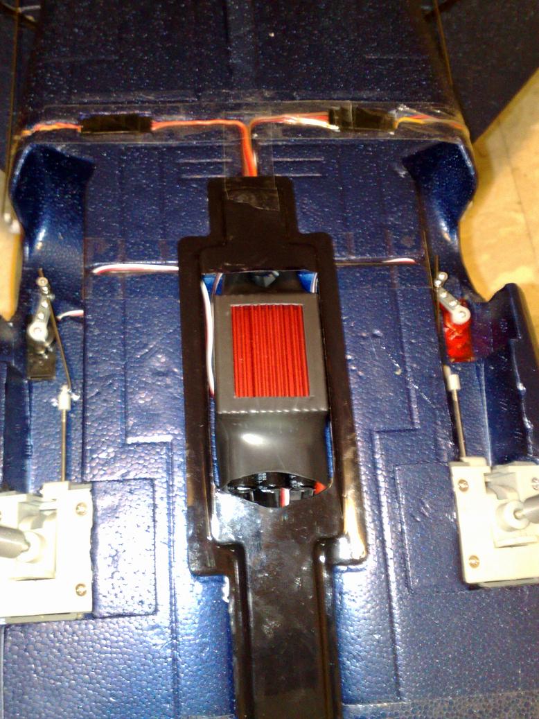

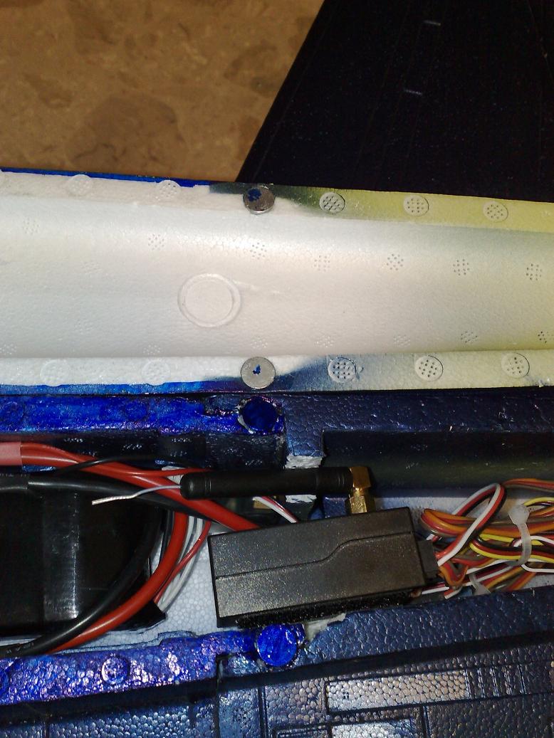

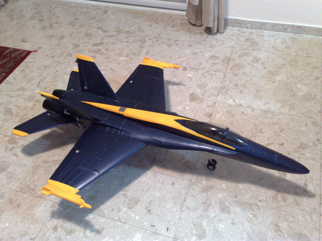

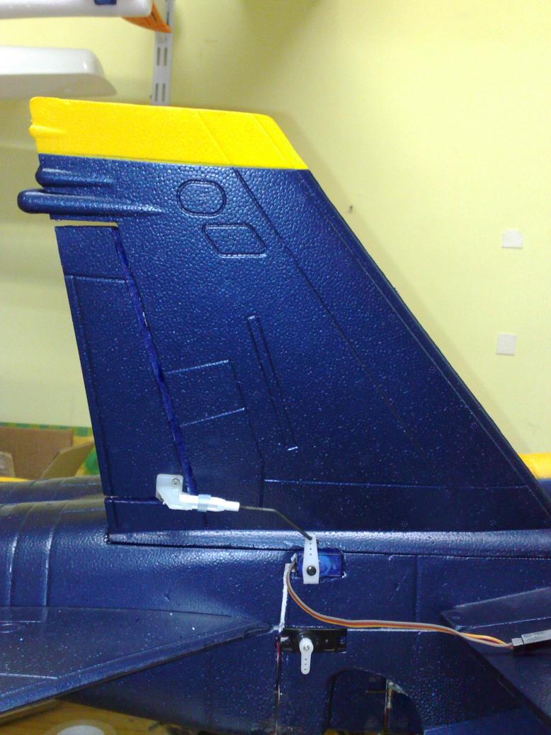

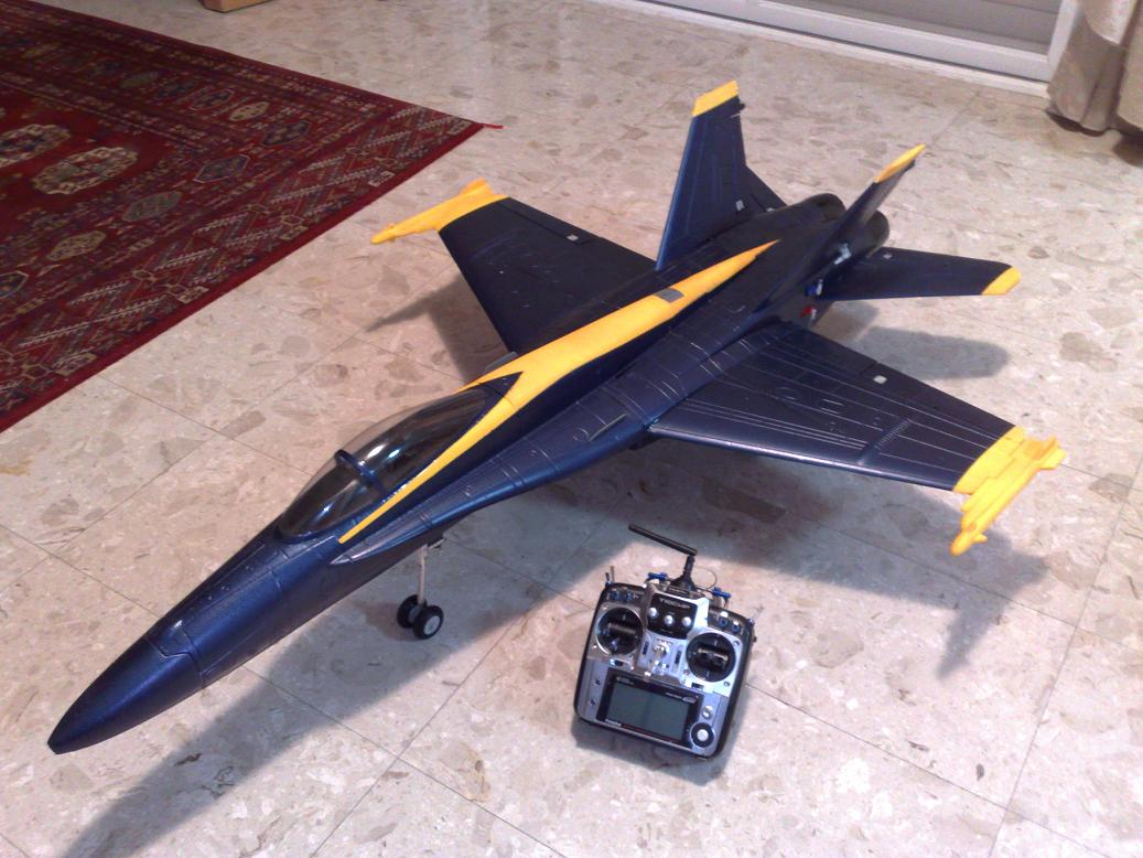

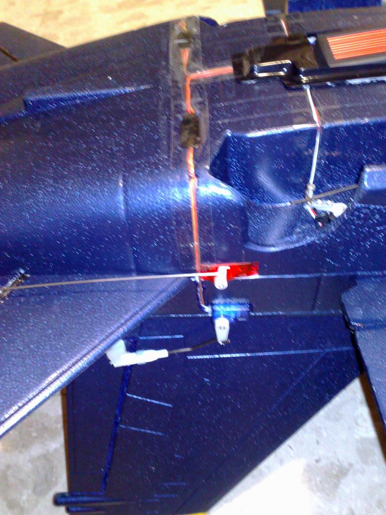

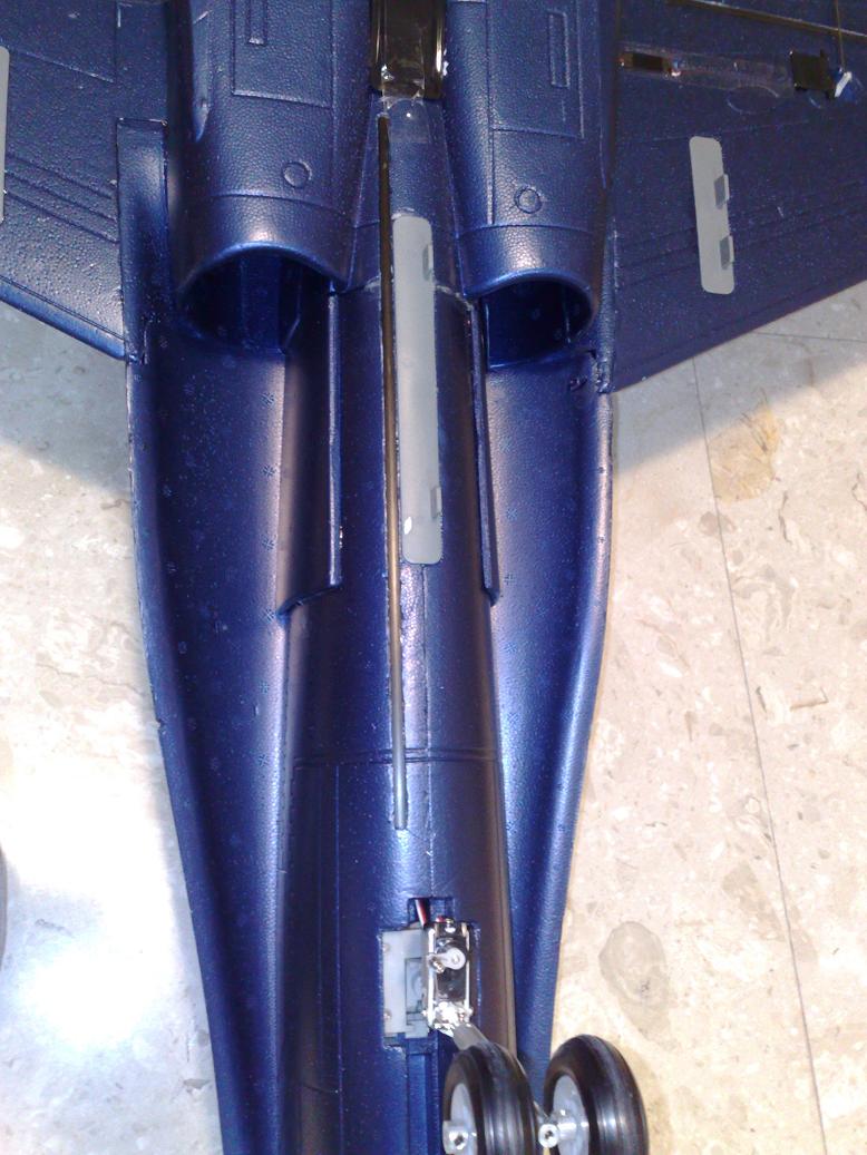

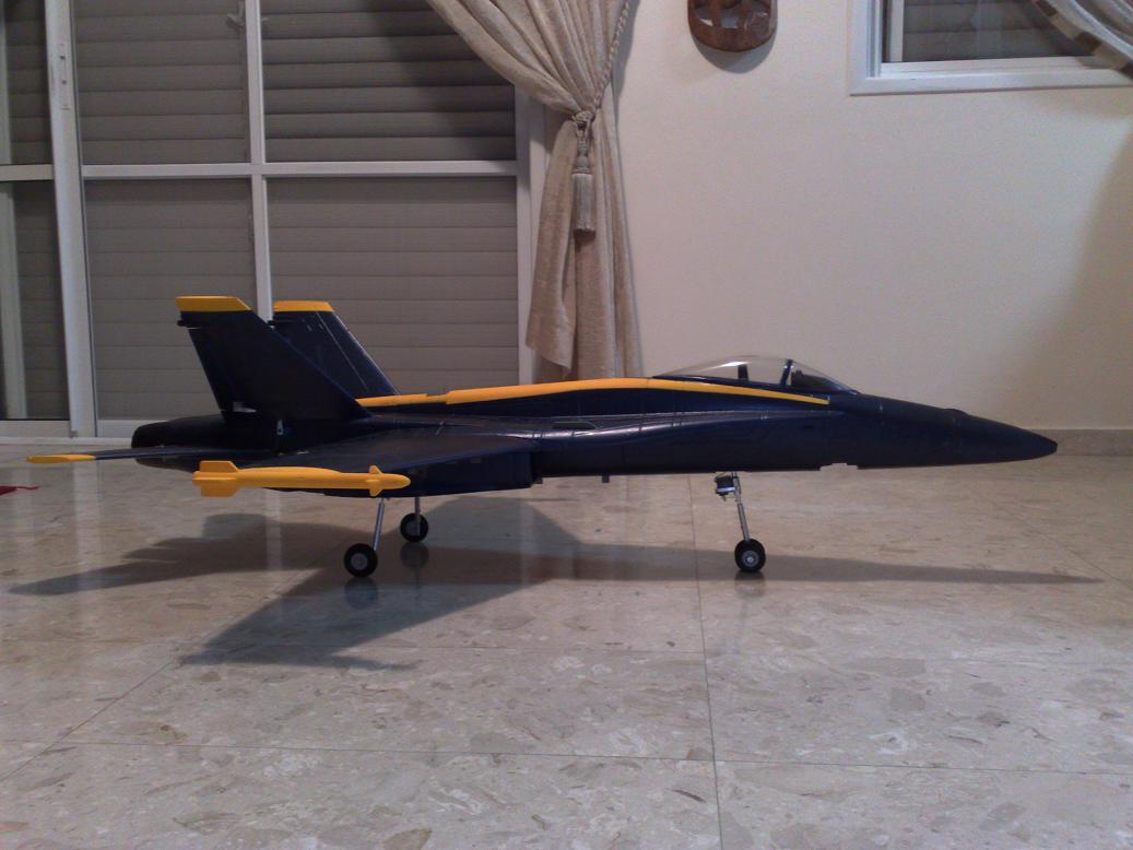

    הבקר המקורי (70 אמפר) הוחלף בבקר 100 אמפר חדש, וכן הגדלתי את חור הקירור בתחתית היכן שהבקר יושב.
    כמו כן הוספתי הגאי כיוון - יש לחתוך את ההגאים ולהרכיב עם צירים וכמו כן להכין תושבת לסרבואים. מצורפות תמונות.

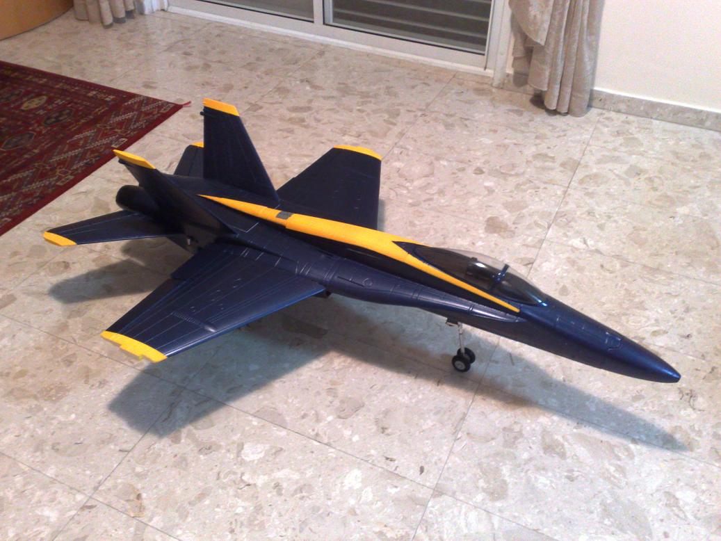

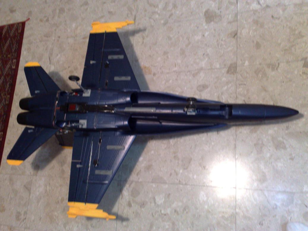

    בנוסף, להלן קצת תמונות שלו מוכן לטיסה, וסרטון בדיקה ראשונית של מערכת הגלגלים המתקפלים.
    מבדיקה ראשונית - מנוע MEDUSA 036-050-2200V2 על הסוללה המקורית (סינית 25C עם 5 תאים בקיבולת 3700mAh) אני מקבל 70 אמפר ו-1300W.
    הדבר הבא - לנסות את הטנדר פאוור 6 תאים 5000 מילי - צפוי סביב 2000W וזה יהיה באמת שמח !
