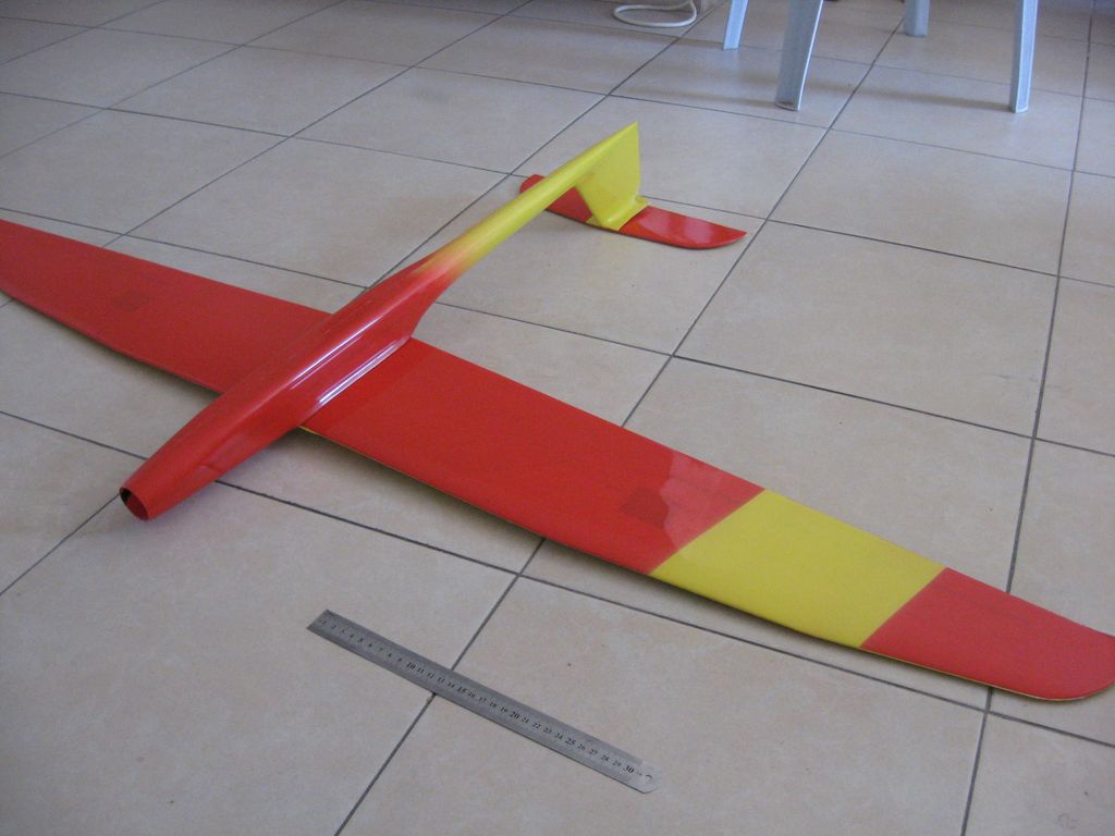

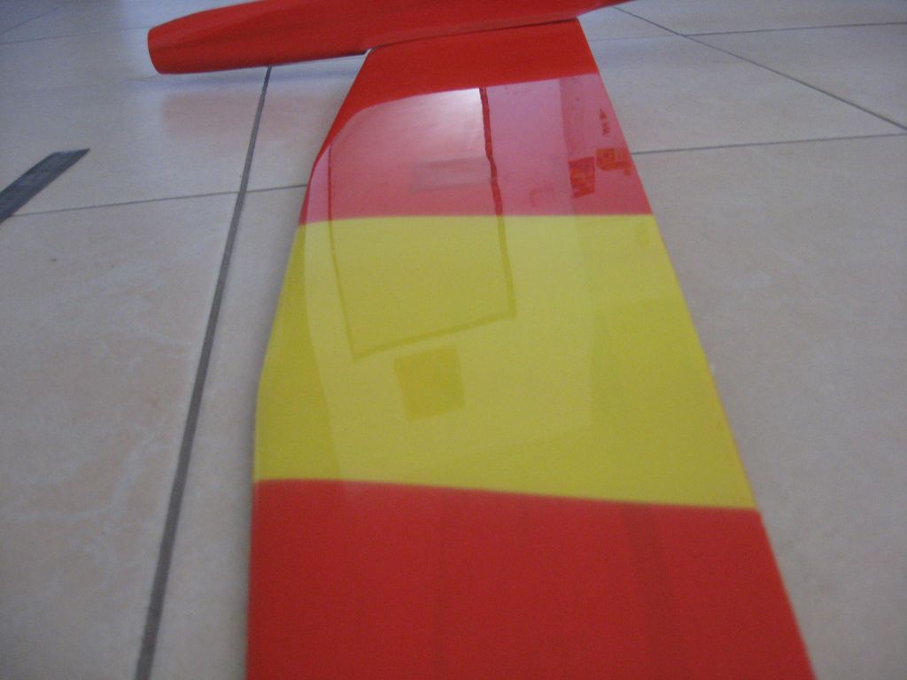

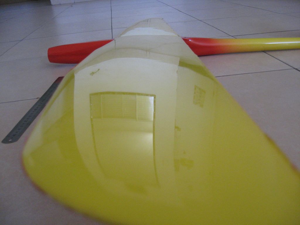

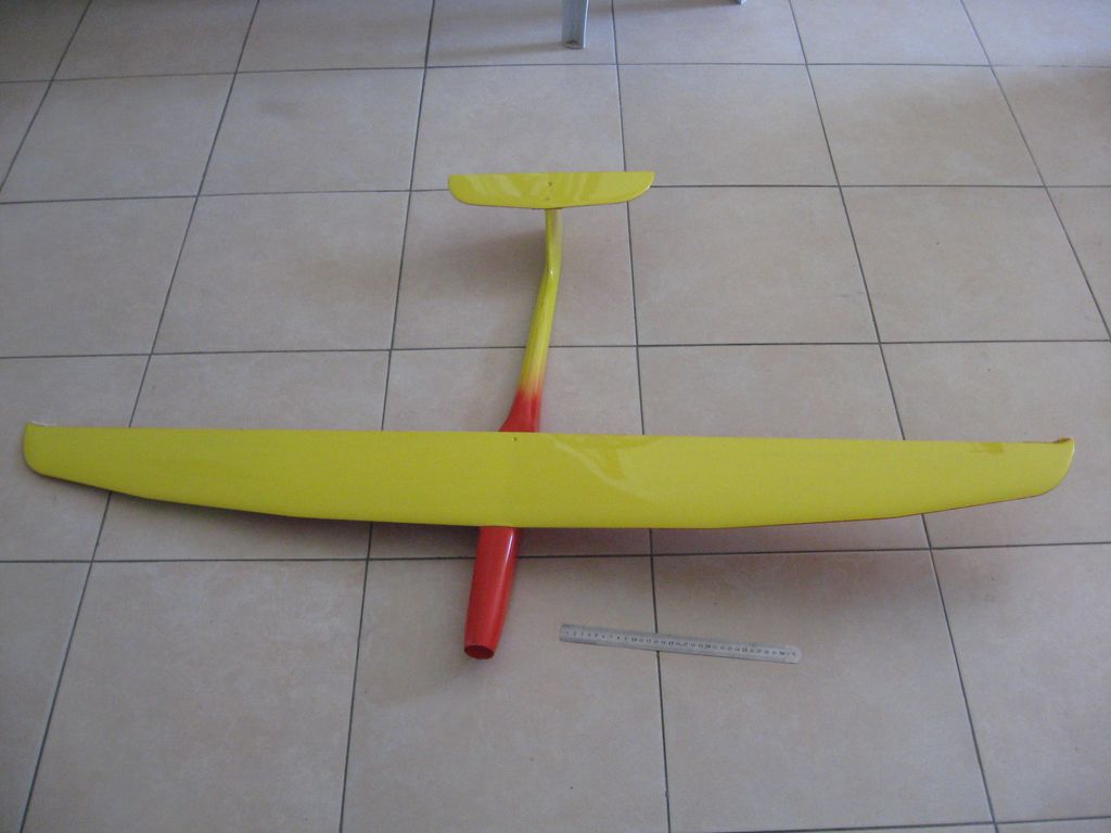

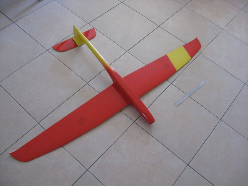

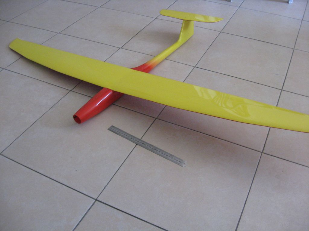

    לא הספקתי לצלם אותו היום.. אני מצרף תמונות לא מהיום, לא ממותקן. בהטסה הבאה אצלם, זה הדאון בניה עצמית הכי יפה שיצא לי.
    יש עליו:
    מנוע 3-JETI 30
    בקר 40A JETI
    סוללה 4S A123 2300
    פרופ של 11X6
    SPINNER TURBO BB
    צריכת זרם 39A-40A
    טיפוס יפה מאוד
    נ.ב.
    אני מקבל הרבה שאלות בסגנון של "למה כל הטיסנים שלי באותו הצבע אדום-צהוב מזוויע" אז:
    1. זה צבע אקרילי דו קומפוננטי, אני משתמש בו עם קומפרסור ופיסטולט/אירבראש. הצבע הזה יקר מאוד. קניתי 2 פחיות ופחית מקשה ואני אשתמש בהם עד שיגמרו.
    2. רואים אותם טוב מאוד בשמים

    גדול יותר מהיבחושים שראיתי אצלך.
    בכ"א נראה טוב.

    יפה מאוד , ממליץ לא לצלם אותו כשאתה עומד ערום בחדר, ההשתקפות יכולה לגרום לנו להתקפי לב קלים
