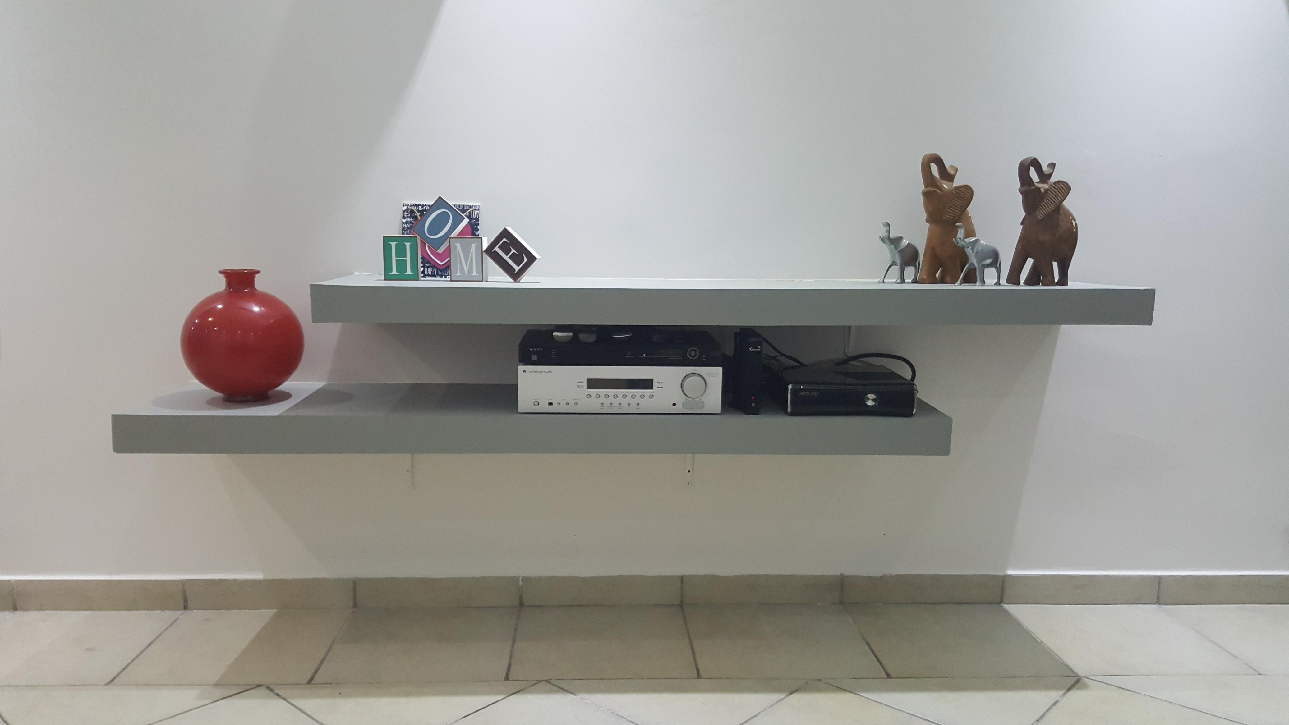

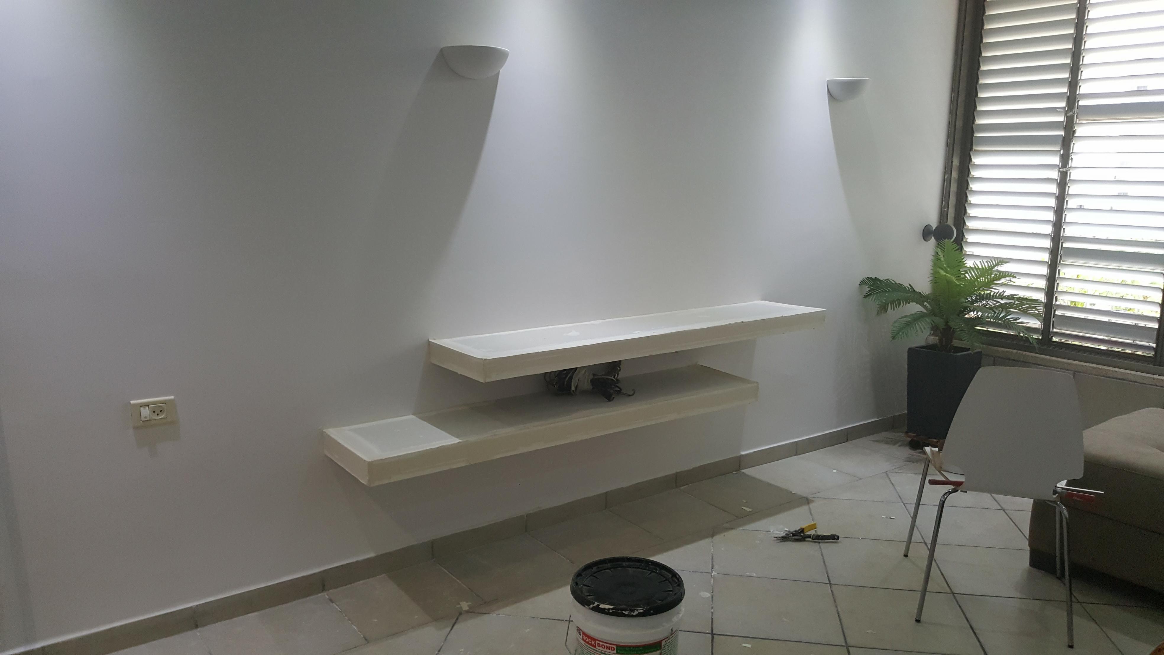

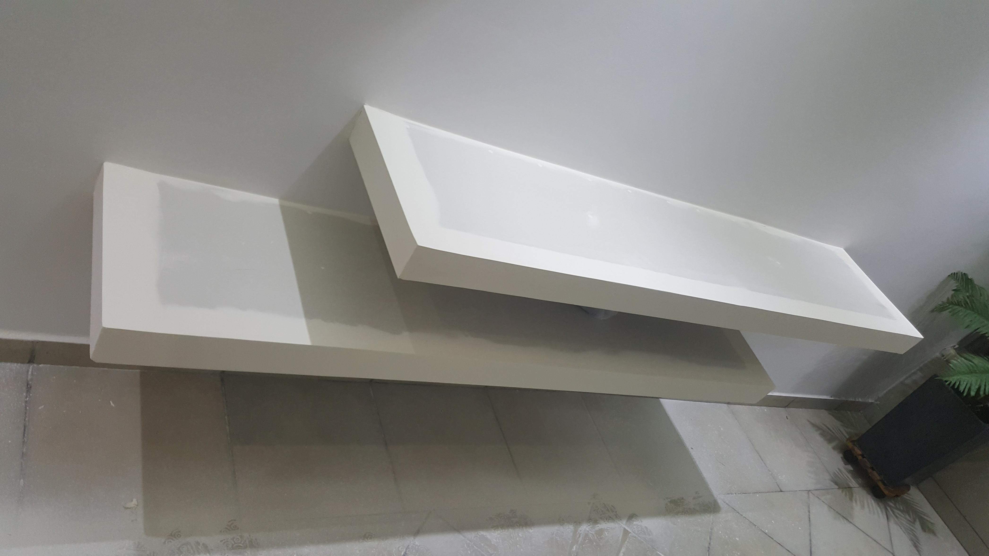

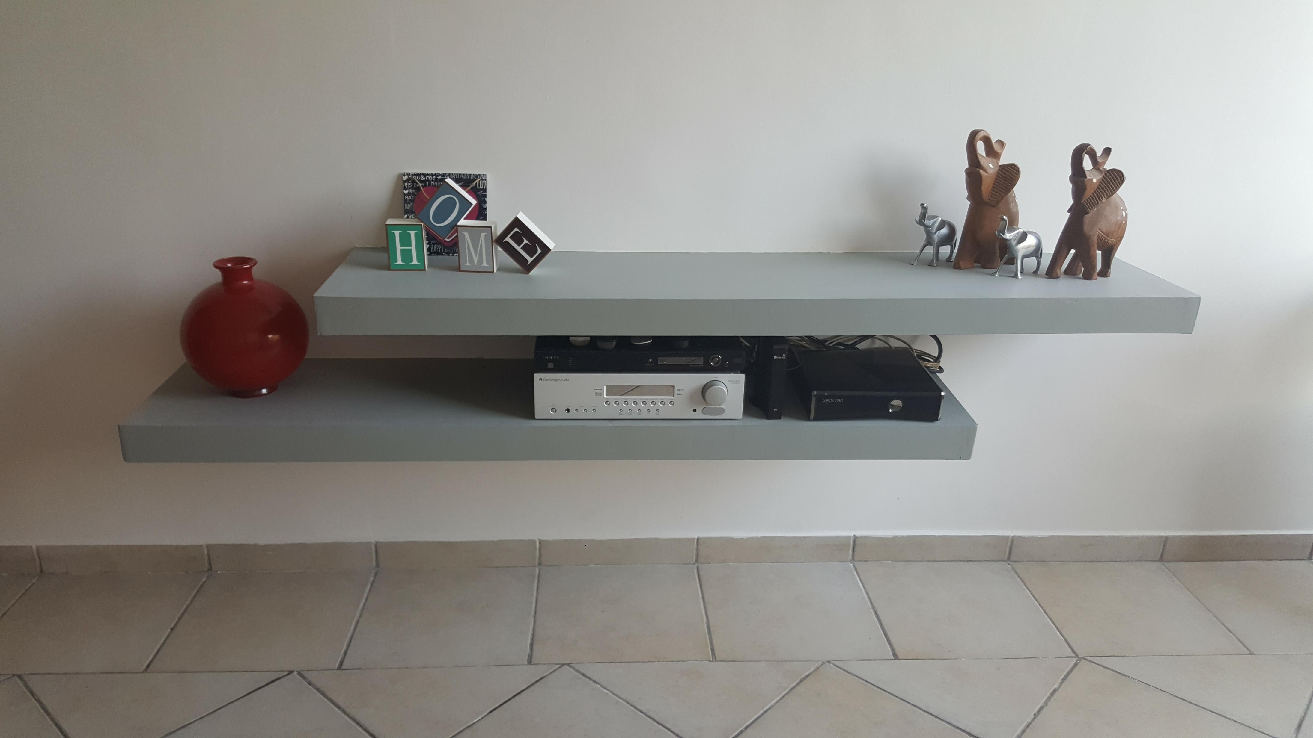

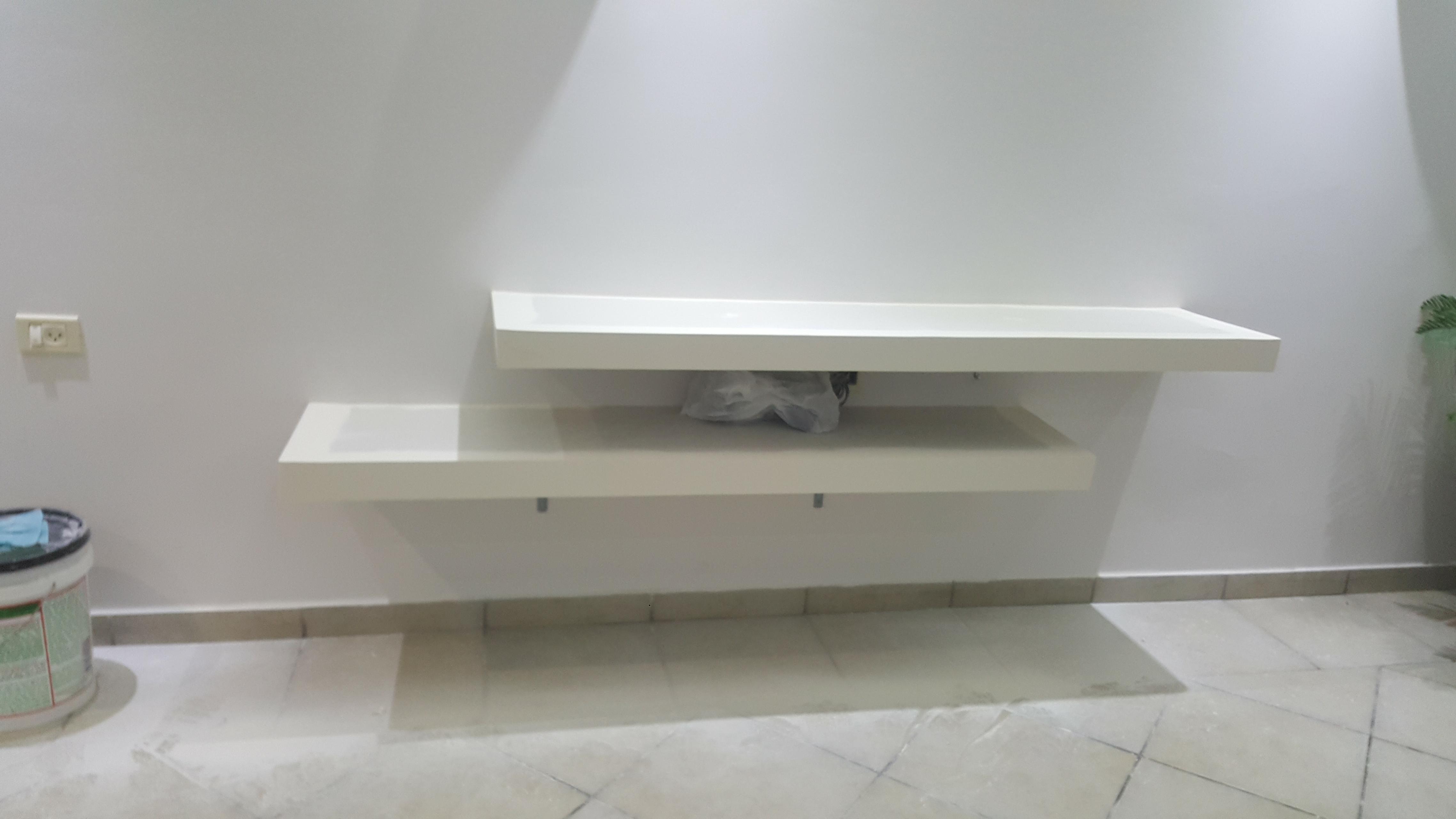

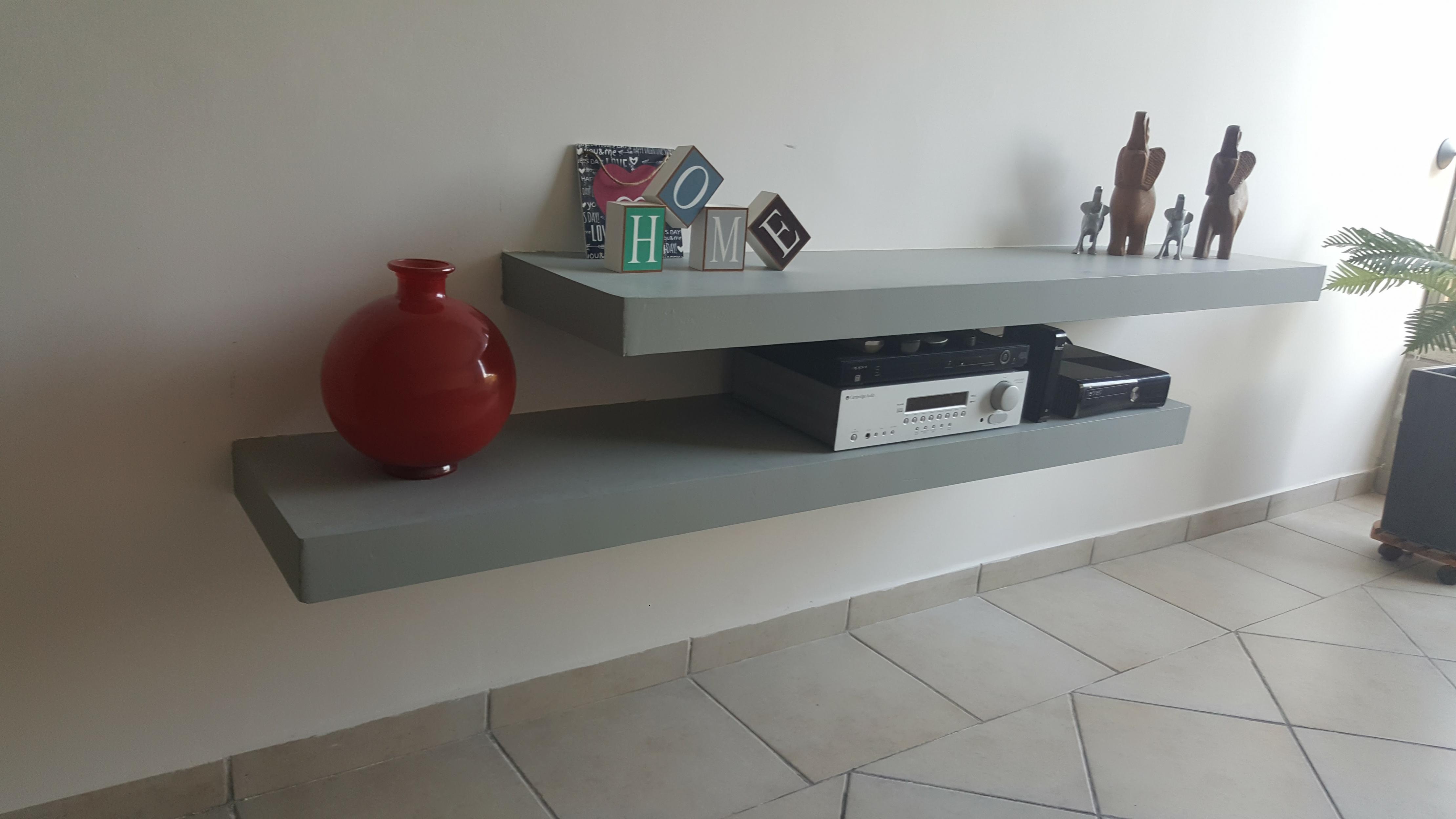

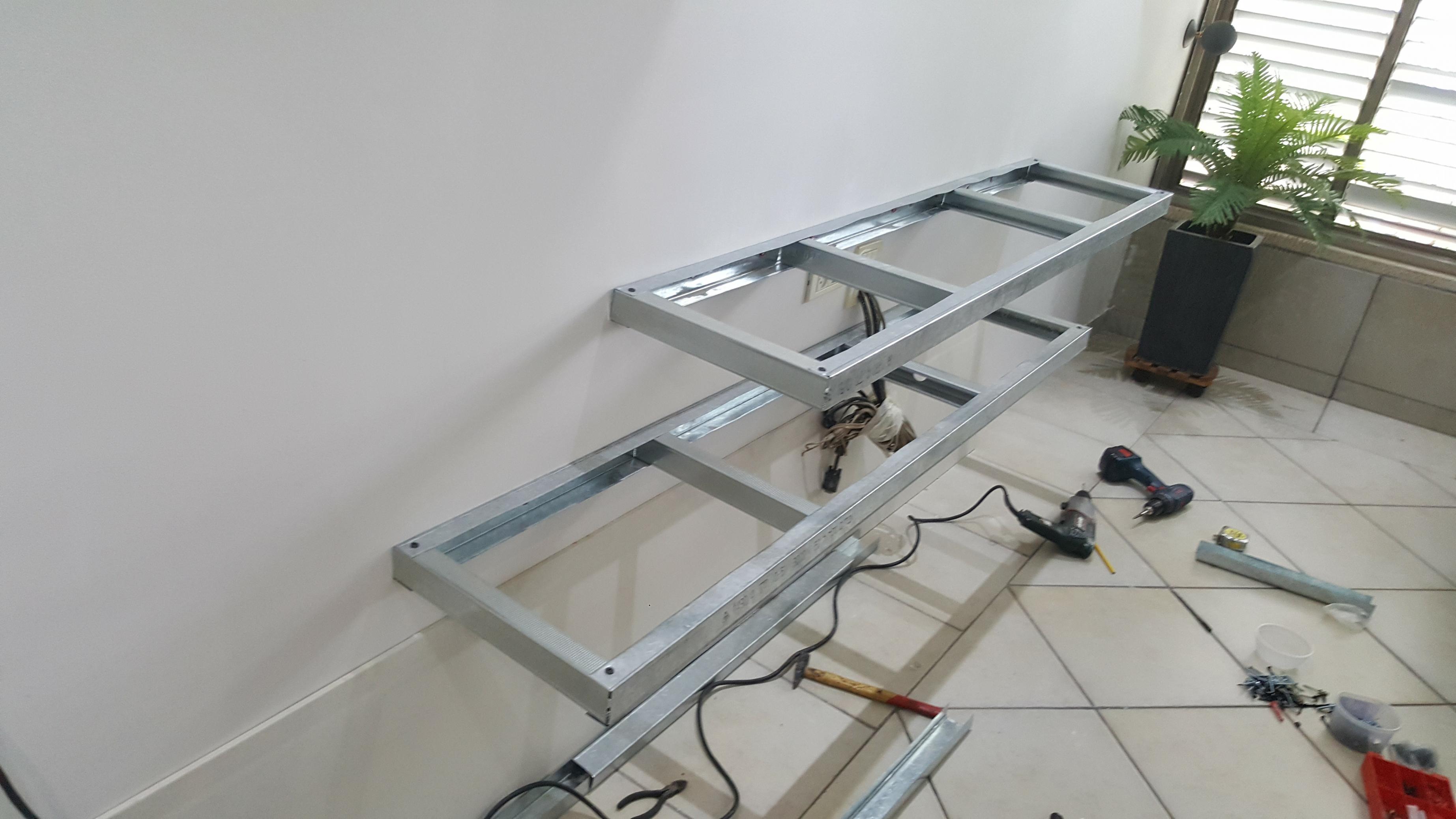

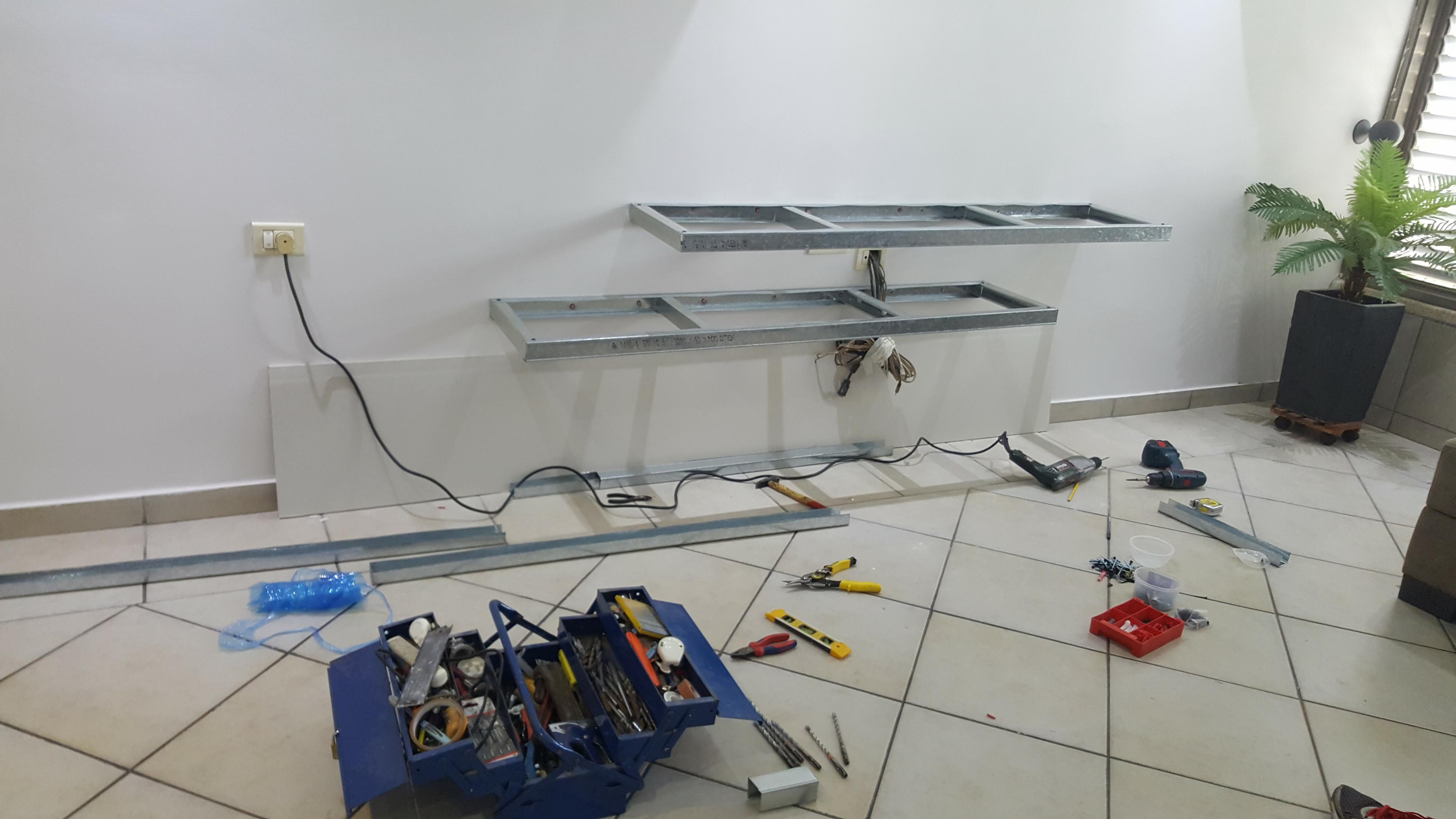

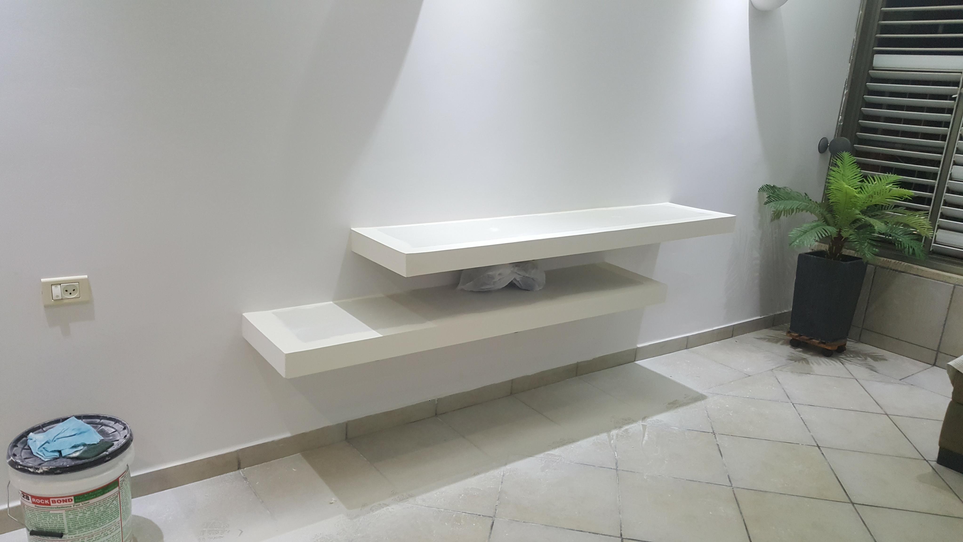

    פתאום גיליתי שגם לי יש פרוייקט DIY ששווה פרסום
    זוג מדפים שיראו כמו יציקת בטון וישמשו לציוד האודיו ועוד קצת קישקושים.
    היה מאתגר לגרום להם להראות צפים עם מינימום תמיכה, על קיר בן 40 שבנוי מבלוקים פריכים. בסוף נאלצתי להסתיר עד כמה שניתן זוג תמיכות לכל מדף.
    תכלס יצא לא רע ואחרי יותר משלש שנים הם עדיין יציבים כמו ביום הבניה שלהם.

    עבודה מצויינת! יצא פצצה כל הכבוד

    נראה מצויין. וגם מחזיק ארבעה פילים...

    אבל לא להתלהב, שניים מהם פילים קטנים...
