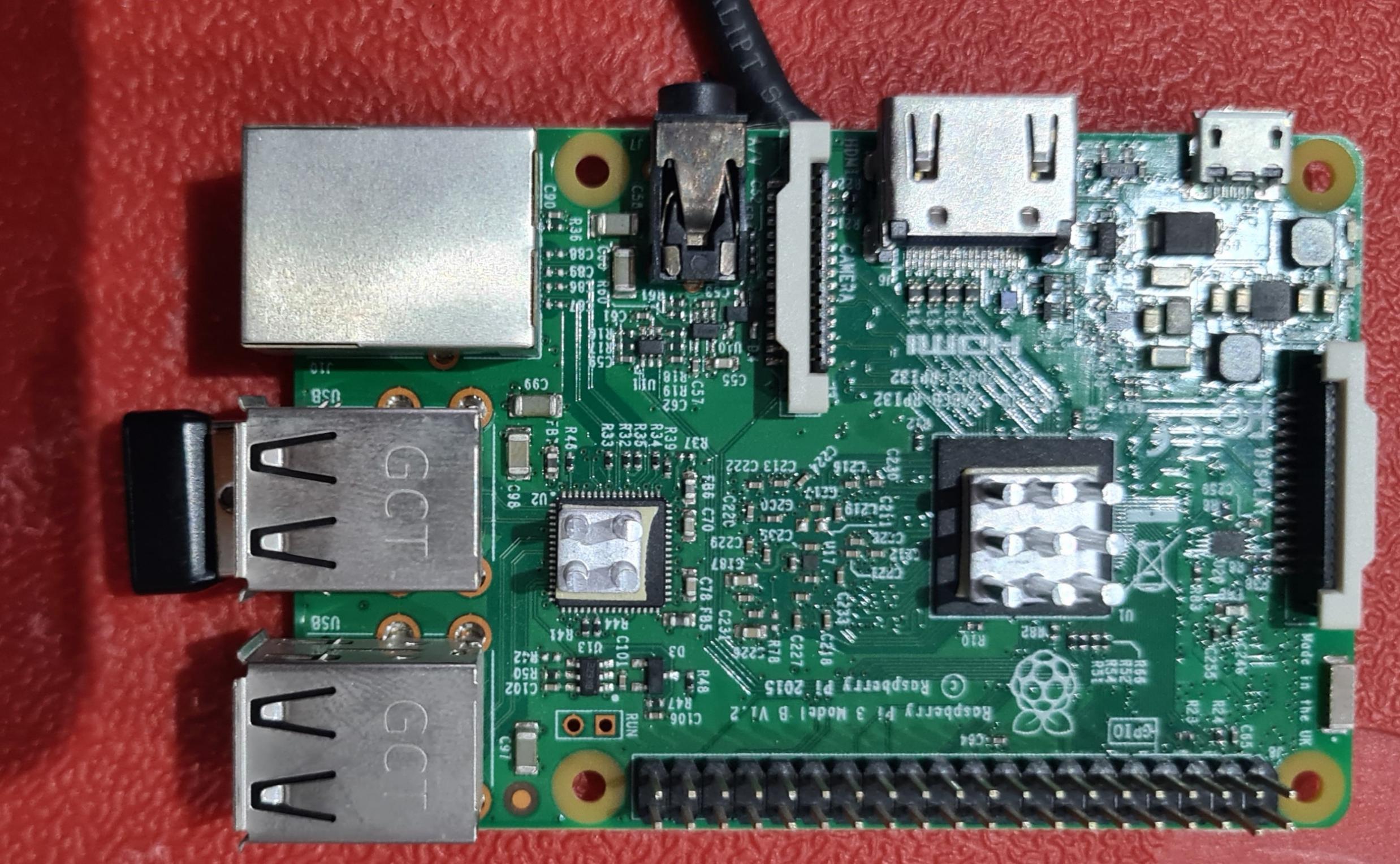

Name:	רסברי פאי חיבור.jpg

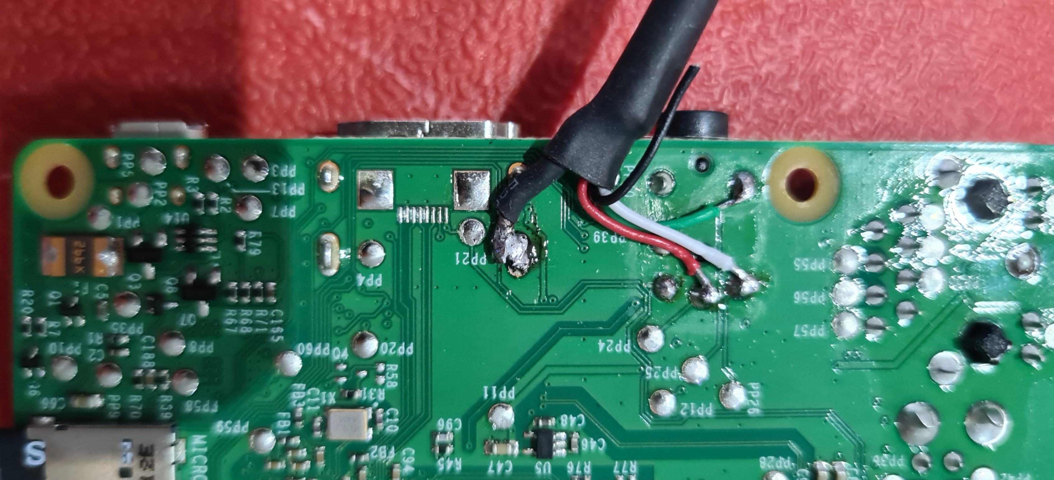

Name:	רסברי פאי פנים.jpg
    [איך מחברים רסברי פאי בן שלוש לטלוויזיה בת שלושים - פוסט בהמשך]

    פוסט בפייסבוק הזכיר לנו שצריך לעדכן את הפוסט הזה כדי שגם אחרים יוכלו להנות מחיבור פשוט של RaspbrryPie למסך CRT בלי תוספות מיוחדות
    בתמונה מעל אפשר לראות את החיבורים ובהמשך אעדכן לאילו נקודות בדיוק בלוח של הרסברי להתחבר או כיצד להשתמש במחבר 3.5 מילימטר בלי הלחמות
    הדבר העיקרי שחסר בפוסט מעל הן 3 שורות ההגדרה שמיועדות לבטל את יציאת ה-HDMI, לאפשר את יציאת composit ולהגדיר את הרזוליציה (מדויק יותר לומר היחס בין הרוחב לגובה של המסך)
    3 השורות הבאותר צריכות להופיע בקובץ boot/config.txt/:
