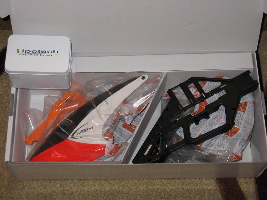

    ברירת מחדל הקיט
    הקיט עצמו מגיע ארוז יפה ומושקע. שקית אחת גדולה עם החלקים ארוזים בשקיות קטנות יותר לפי שלבי הבניה. המנוע והבקר בתוך קופסה מתכתית ארוזים היטב. אין חוברת – היא מגיעה על ה- CD וגרסא אחרונה תמיד באינטרנט.
    כל שלב בחוברת מתאים לשקית חלקים ובתוך שקיות החלקים של השלבים ייתכנו שקיות נוספות לצורך תתי שלבים מה שהופך את איתור החלקים לקל ביותר.

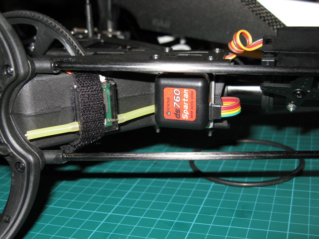

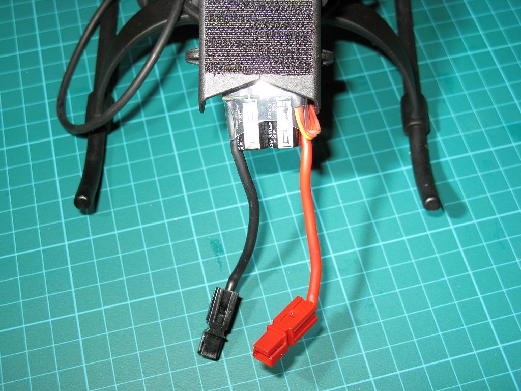

    1,342

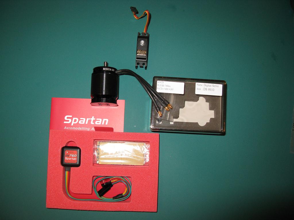

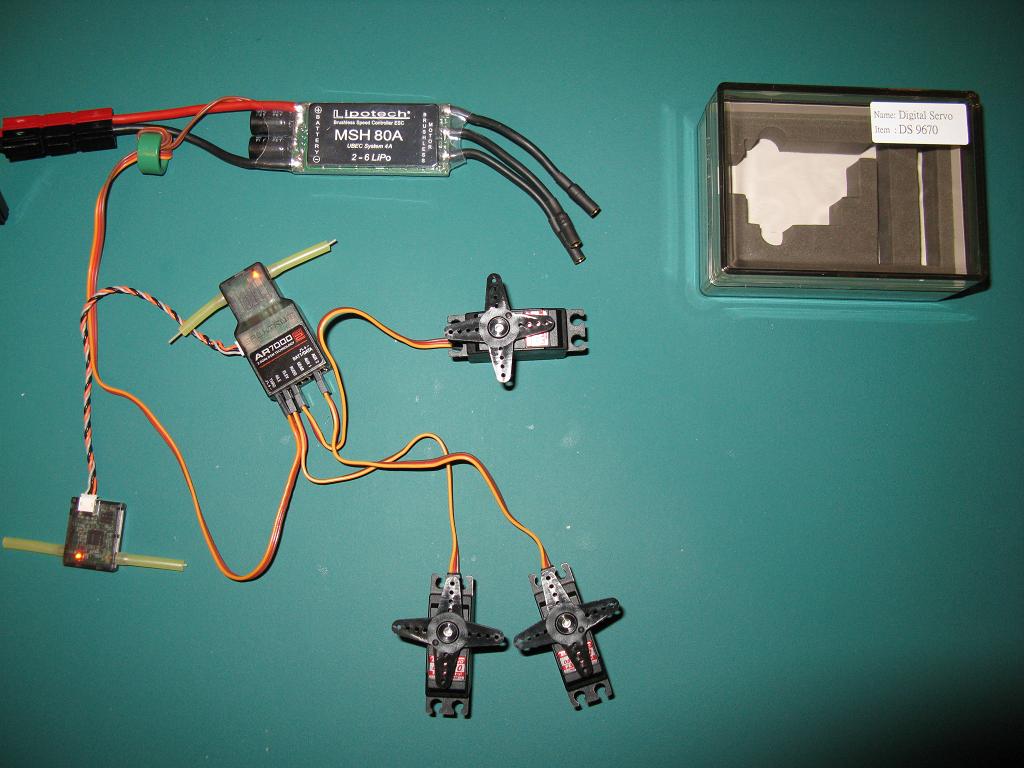

    ברירת מחדל אלקטרוניקה
    בחרתי להשתמש ברכיבים די איכותיים שהשגתי במחירים די טובים בחו"ל כך שלא יצא יקר כפי שנראה בהתחלה. לא שאני צריך את זה ליכולות הטיסה שלי אבל יאללה, למה לא להתפנק, חיים רק פעם אחת.
    • ג'ירו : SPARTAN DS760
    • שלישיית סרוואים : MKS 9670. מהירים מאד (אף יותר מ-9257), חזקים מספיק למסוקי 500, גיר מטאלי ומדווחים כאיכותיים ביותר.
    • סרוו לזנב : MKS 8910 – הסרוו שמדווח באתר של SPARTAN כסרוו הטוב ביותר לג'ירו זה. מהיר מאד במחיר סביר.
    • בקר : MSH 80A – בא עם עם הקיט. הבקר טוב יותר ממספר מותגים בעלי שם לפחות על המסוק הזה שמשום מה מומלצים בארץ עבור המסוק. לבקר פונקציית Governor שעובד, BEC 4A, פונקציית התחלה איטית שעובדת. מגיע גם עם כרטיס תכנות ללא כל תוספת תשלום.
    • מנוע : המנוע שמגיע עם הקיט. מנוע טוב וחזק – חסרונו היחיד שהוא מתחמם מאד.

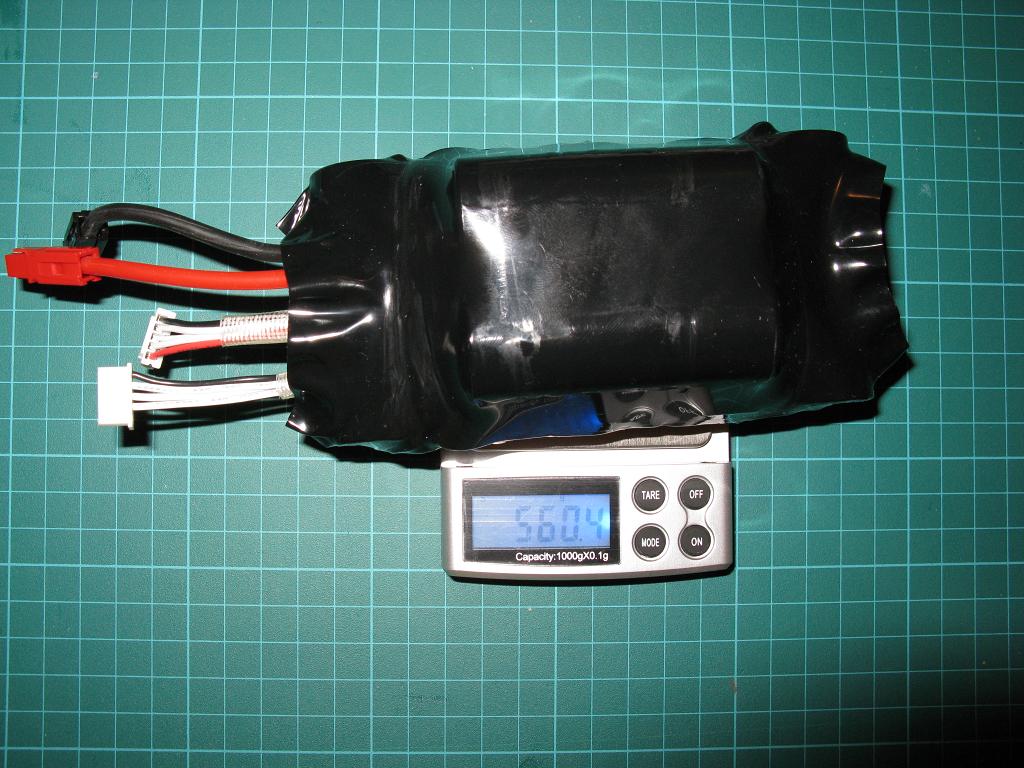

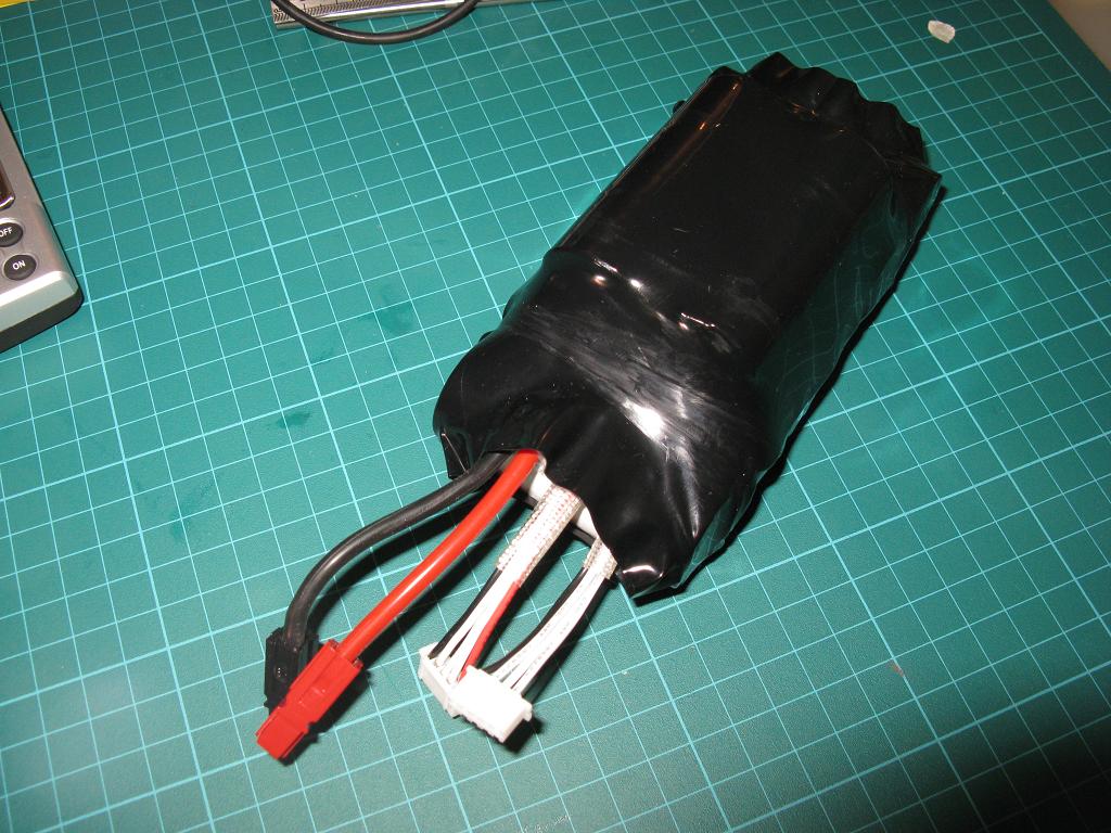

    • סוללה : 7S A123 שבניתי בעצמי במבנה שמתאים ל PROTOS.
    למי שממש מתעניין, בחרתי להשתמש בקונקטורים של Anderson Power Poles – חביבים למדי ומאפשרים אפשרות לשרשור סוללות, קלים לפתיחה/סגירה.
ID:	7932   Click image for larger version.
    נערך לאחרונה על ידי vinay; 08-04-2009 בשעה 00:22:25.

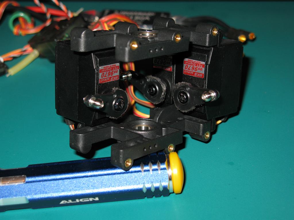

    1,342
    ברירת מחדל Bag A - בלוק הסרוואים
    (זוכרים מה רשמתי קודם? מכאן והלאה תקראו רק תוספות על פני מה ש Finless מסביר בסרטוני הוידאו שלו)
    זה שלב מעניין (ייחודי?) ב- PROTOS - הסרוואים מחוברים בבלוק שאח"כ נכנס לתוך המסגרת כיחידה אחת.
    • את הסרוו של ה- Elev (זה שאינו בזוג) שמתי בצד הההפוך מההסבר/ספר. הסיבה לכך היא שגם את סרוו הזנב אשים (כמו גם Finless) בצד ההפוך מההסבר להימנע מפגיעה של הלהב בסרוו במקרה של Boom Strike. ולכן, כדי לשמור על איזון של המשקל, את הסרוו המדובר כאן מעבירים צד גם כן. סה"כ אין כל בעיה להחליף צדדים – המסגרת תומכת בכך באופן מלא.
    • למרות התיאור של Finless להדק את כל הברגים מלבד העליונים, מומלץ לא להדק אף אחד מהברגים ולהדקם רק בשלב הבא כאשר סוגרים את כל המסגרת. את סגירת המסגרת יש לעשות עם הציר הראשי בפנים כפי שאסביר בהמשך.
    • הברגים שאמורים להיכנס ל- Horn רחבים מעט מהחורים ב- Horn של הסרוו. בעזרת מפתח אלן בגודל המתאים ניתן בקלות להרחיב את החורים במקום להתאמץ לעשות זאת בעזרת הבורג עם הכדור.

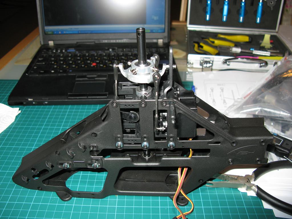

    1,342

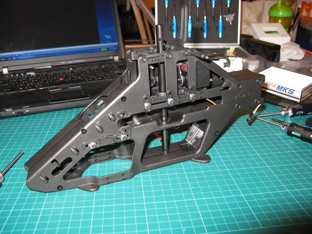

    ברירת מחדל Bag B – הרכבת המסגרת
    מספר טיפים חשובים:
    • כאשר סוגרים את המסגרת, הדרך המומלצת היא לשים את הציר הראשי ולסגור את הברגים מהאמצע החוצה כאשר הציר הראשי במקומו. תוך כדי סגירת הברגים ההדרגתית לוודא שהוא עדיין נע חופשי (כלומר ממש נופל חלק ללא כל דחיפה) דרך המיסבים. במידה ונתקע או יש חיכוך לפתוח ברגים או לסגור ברגים סימטריים לאלו שסגרנו שגרמו לתקיעה. בשלב זה גם סוגרים את הברגים של הסרוואים שהשארנו רופפים בשלב הקודם. ניתן להגיע למצב שהציר הראשי נופל חלק לחלוטין דרך המיסבים וכל הברגים מהודקים.
    • Finless שכח בהסבר שלו בורג מסוג Self Tapping Screw שנכנס באמצע מגירת הסוללה.
    • Finless ממליץ להדביק את המיסבים עם דבק Shoe Goo. למי שמעוניין, בארץ הדבק קשה להשגה ויקר וקיים דבק תואם זול מאותה חברה תחת השם E6000 שניתן לקנות בכל חנות אומנות. זהו דבק שימושי ביותר גם לצרכים אחרים. דומה בתכונותיו לדבק חם (על בסיס סיליקון) אבל ללא החימום. אני בחרתי שלא להדביק את המיסבים שכן הם נראו לי תפוסים מאד חזק (גם אחרים בפורומים טענו כך) ופחדתי שדבק יסיט אותם מעט הצידה וימנע מהציר להסתובב חלק. נראה מה צופן לי העתיד בשל הויתור על שלב זה...
    • את ה Landing Gear חיברתי בשלב מאוחר יותר אבל שימו לב שקשה מאד פיזית להרכיב אותם. טכניקה שהמולצה בפורום היא לחמם ע"י פן/בלאואר או לשים במים חמים למשך דקה. לא ניסיתי אבל זו המלצה שבאה בין השאר מהיצרן אז הוא כנראה יודע.
    • בפורומים הומלץ לשים שייבה בין ה Landing Gear לבין המסגרת וע"י כך ליצור רווח שבו יהיה לחופה מקום להיכנס. בשקית הספיירים היו לי שתי שייבות אבל רצוי ארבע ולא היו לי בנמצא אז ויתרתי על זה אבל אני יכול להעיד שאם היה הרווח היה לחופה קצת יותר נוח. עם זאת, לא נורא גם בלי.
    • לאחר שכבר הרכבתי את המסוק העברתי את המוטות שמחזיקים את החופה להברגה הקרובה יותר לקדמת המסוק ממקומם המיועד (ובמקומם שמתי את הברגים שהיו בחורים שהם ממלאים כעת) בכדי שיהיה יותר מקום מתחת לחופה לסוללה. אם משתמשים ב 7S A123 הדבר מומלץ מאד. לא ברור אם הסברתי את עצמי טוב כאן אבל אם תצטרכו תבינו כאשר תקראו זאת שוב.
    בסיום שלב זה כבר רואים סימנים ראשונים של גוף המסוק...

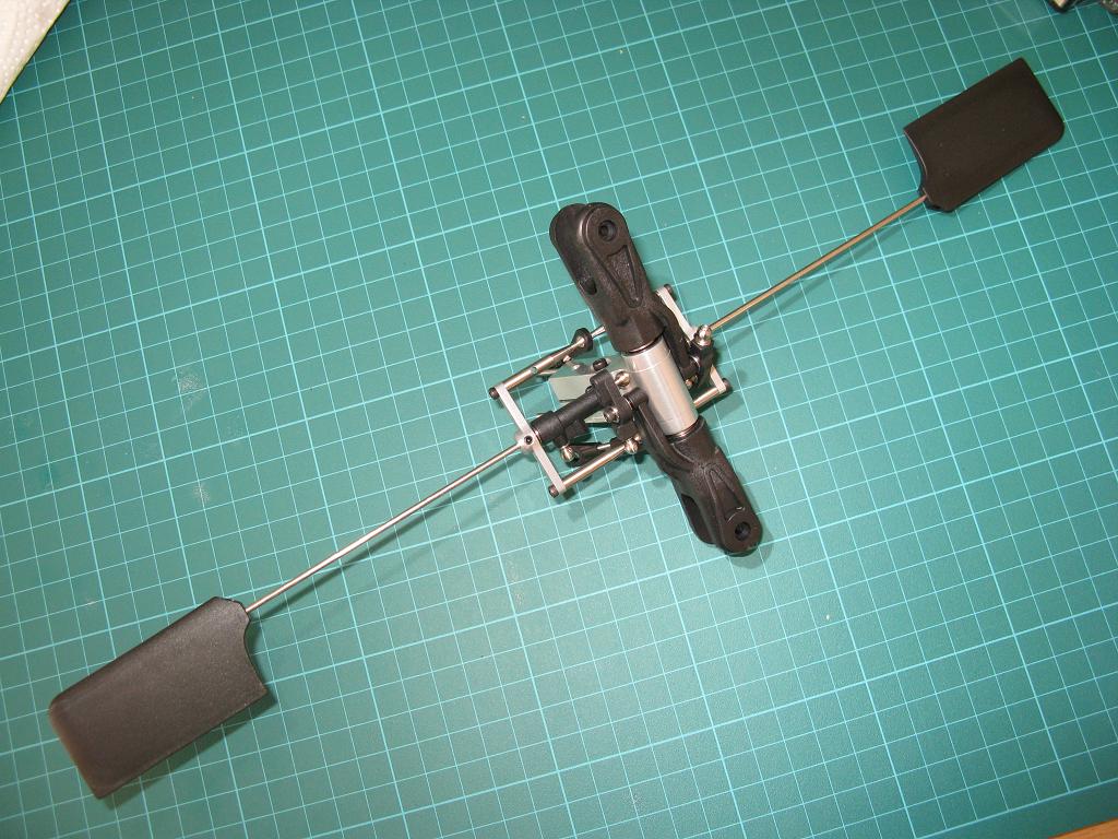

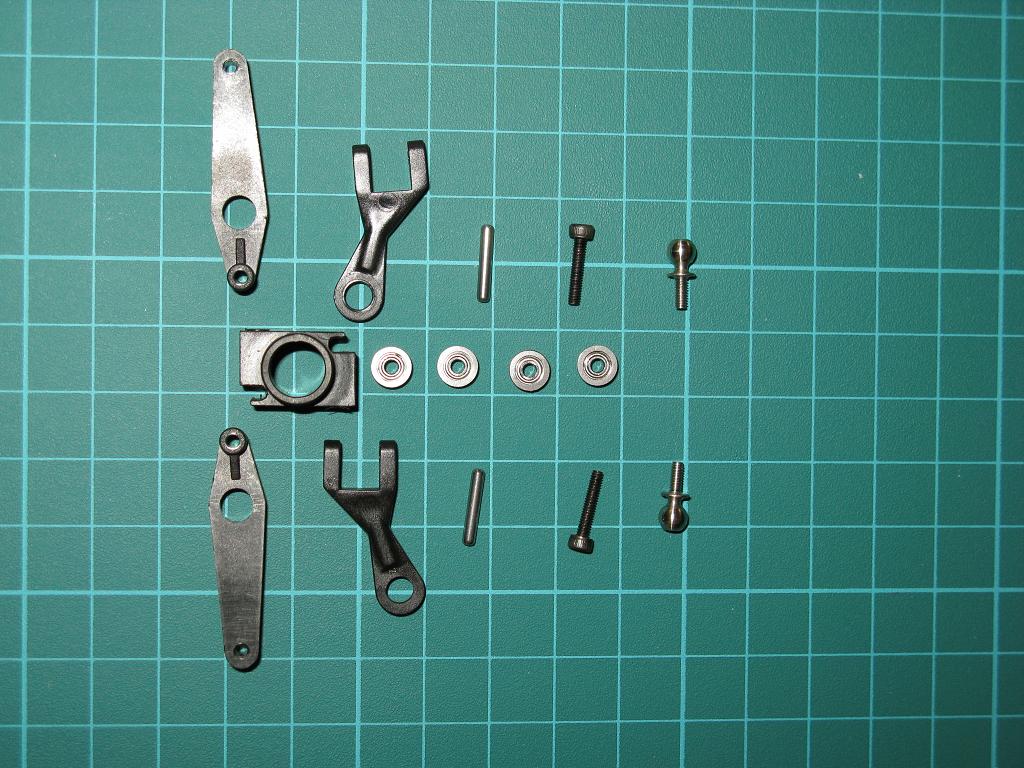

    1,342

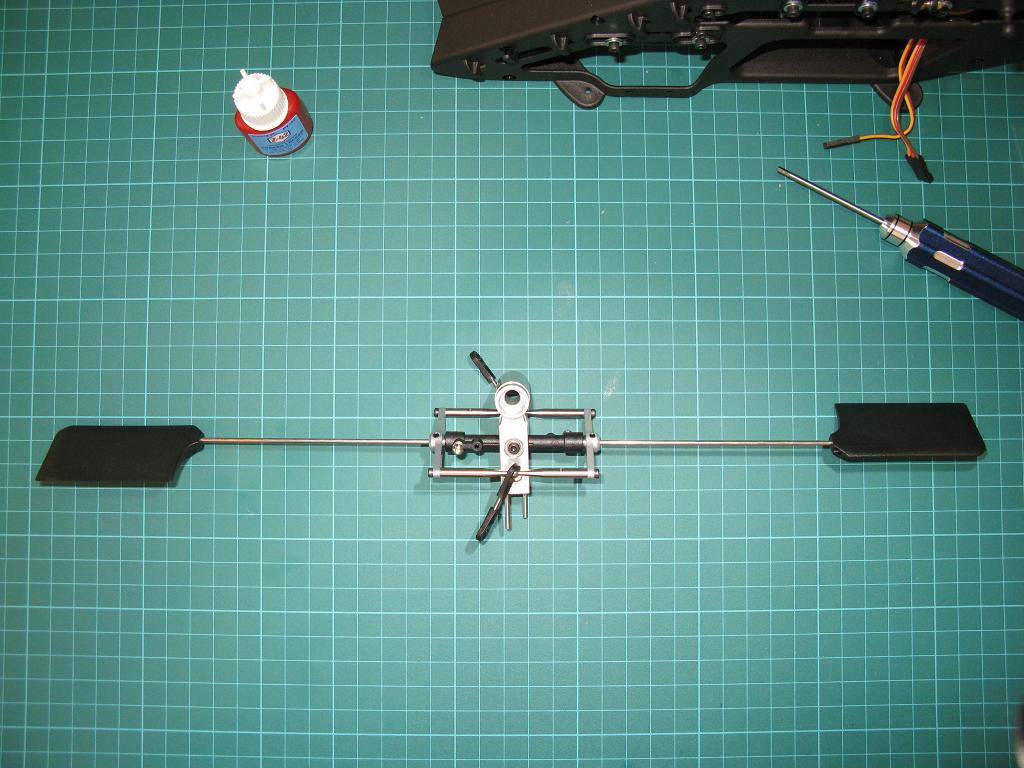

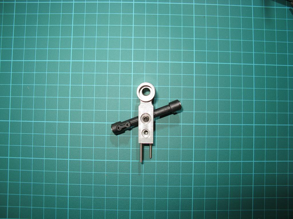

    ברירת מחדל Bag D – ראש

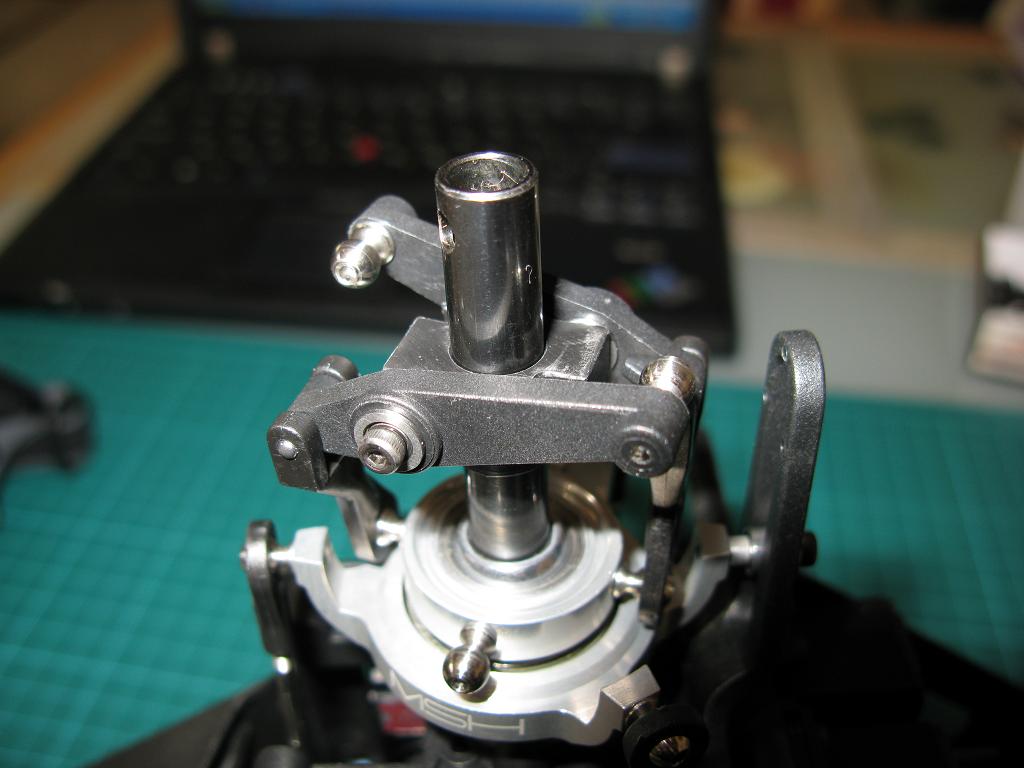

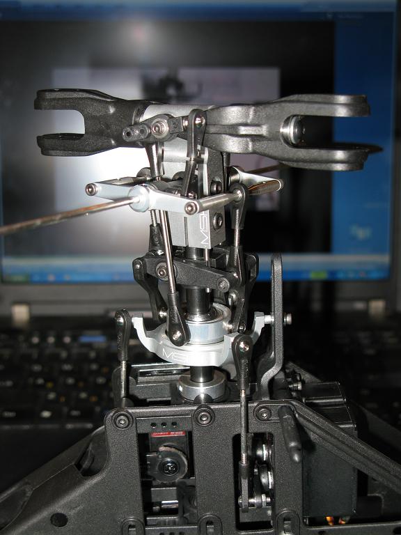

    שני טיפים קטנים:
    • כאשר שמים CA במגוון החורים מצאתי שנוח לשים טיפת דבק על דף שהחזיק מדבקות בעברו (עליו ה CA לא מתייבש) ואת כמות הדבק ברצויה ליצוק לחורים בעזרת קיסם.
    • את הפין של ה- Washout רצוי להכניס מהצד החיצוני כדי שאם תהיה בליטה היא תהיה בצד החיצוני ולא הפנימי שכן המרחקים קטנים מאד ואין הרבה מקום לבליטות.
    לפעמים קשה להכניס את הפלייבר. שתי סיבות אפשריות הן:
    • הקצה של ההברגה לא מושלם וצריך לשייף אותו מעט
    • נכנס קצת Threadlock לתוך ה-Flybar Carrier ואז צריך פשוט לדחוף חזק את הפלייבר או במכה ולהוציא את השאריות החוצה.
    בסופו של דבר הראש צריך להיות די חופשי - הפלייבר צריך לנוע בחופשיות.

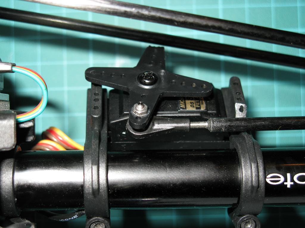

    1,342

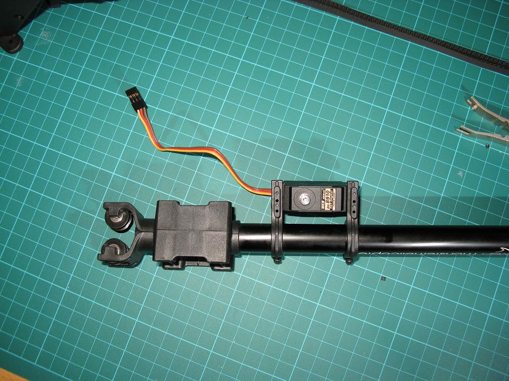

    ברירת מחדל Bag E – חיבור ה Boom
    בהמשך למה שנאמר בשלבים הקודמים – מומלץ לשים את סרוו הזנב בצד ההפוך מזה שבמדריך ההרכבה.

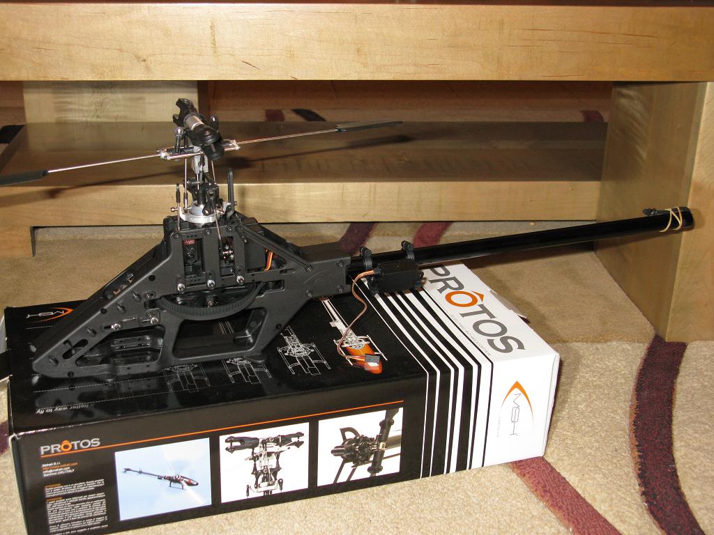

    1,342

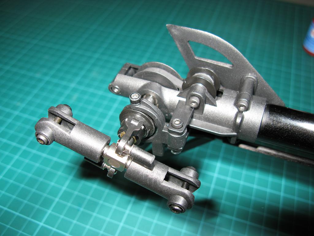

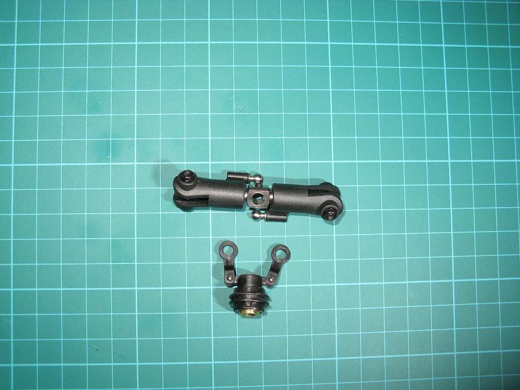

    ברירת מחדל Bag F – הרכבת הזנב

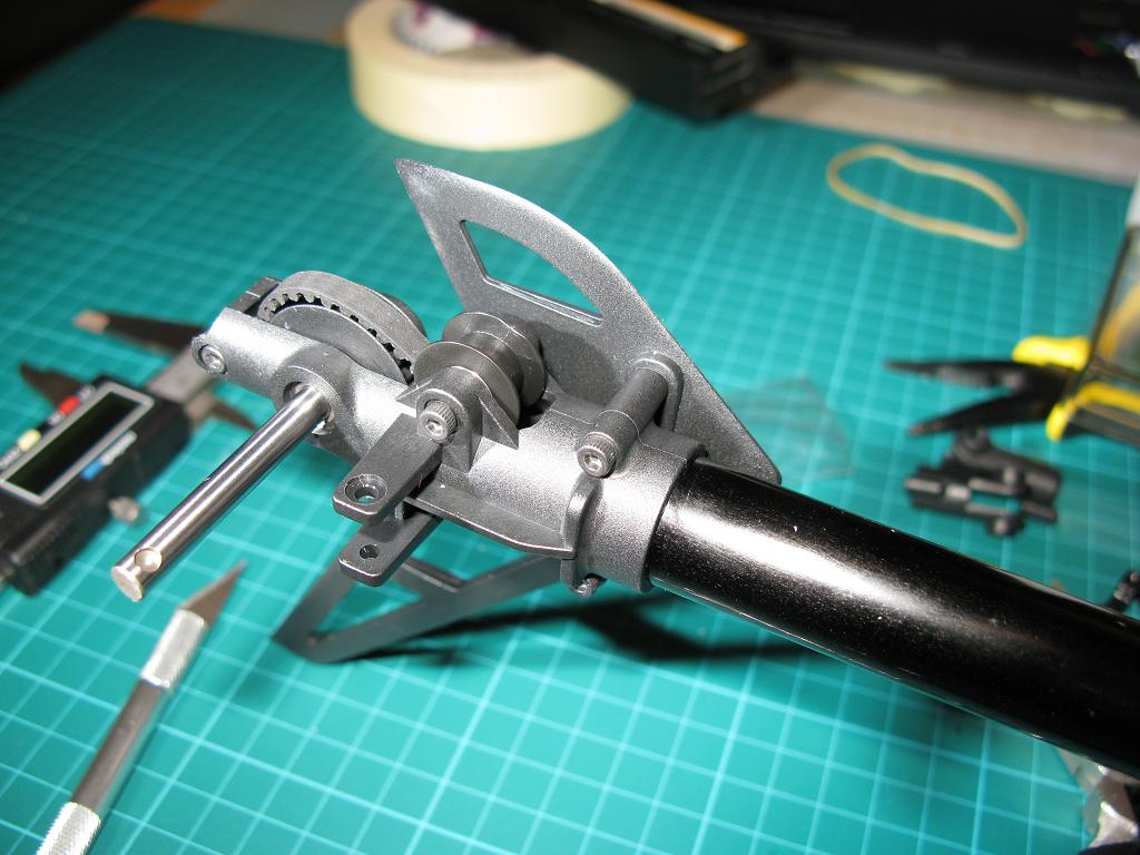

    השלב הזה הוא השלב המורכב ביותר. בסופו הזנב צריך לנוע חלק מאד. אם לא ינוע חלק מספיק המסוק יסבול מרעידות של הזנב. באתר של Helifreak יש הרבה דיונים על הנושא ושווה לחפש ולקרוא (את העיקריים הוספתי כאן). גם על שיטות להרכבת חלקים בזנב וגם על טיפים להביא את הזנב לתנועה חלקה.
    מספר טיפים שאני מודע להם:
    • ה- C-Arm צריך להיות מאונך ל- Pitch Slider וזה תלוי באופן סגירת הברגים של קופסת הזנב. את הבורג של ה- Tail Pulley אין לסגור חזק אלא שיהיה חופשי למדי שכן הוא זה שמעוות את קופסת הזנב ומונע מה- C-Arm להיות בדיוק במקום.
    • לא לסגור את הציר של ה- C-Arm חזק מידי. הזרוע צריכה לנוע חלק לחלוטין.
    • יש להגדיל את החורים של כל הלינקים עד שהם נעים חלק לחלוטין.
    • בקיטים שלפני אפריל יש להבריז את ה- Pitch Slider בדיוק במאונך. זה לא קל ויש טכניקה לעשות זאת שמתוארת בפורום Helifreak. מרכיבים את שני חצאי הזנב חוץ מאשר שלב ההברזה ואז מבריזים על הציר כך שהציר + הזנב מאלצים שההברזה תהיה במאונך. עדיין, יש לעשות זאת בזהירות. בקיטים שיצאו באפריל החלק מגיע כבר מוברז ומחובר. ניתן גם לקנות שדרוג CNC צד שלישי שמגיע מוברז.
    • להחליק את החורים בזרועות עם פצירה עדינה (או עם קיסם שיניים) כך שהתנועה תהיה חלקה לגמרי
    • חלק מהאנשים שייפו עם נייר לטש עדין (600) את ציר הזנב
    • לשים לב שהמיסבים בגריפים יושבים עד הסוף ושהגריפים סימטרים (למשוך החוצה משני הצדדים)
    שרשורים נוספים ששווה לקרוא לפני שבונים את הזנב:
    שימו לב - אם סוגרים את הברגים על קופסת הזנב חזק מידי, קיים הסיכוי שהיא תישבר.
    מספר רב של חלקים באיזור זה שודרגו בקיטים החל מהקיטים הראשונים וכעת (אפריל) יש שדרוג נוסף של חלק גדול מהחלקים לחזק אותם ולפשט את תהליך ההרכבה (גלגל שיניים מורכב, נושא ההברזה שהוזכר קודם ועוד)

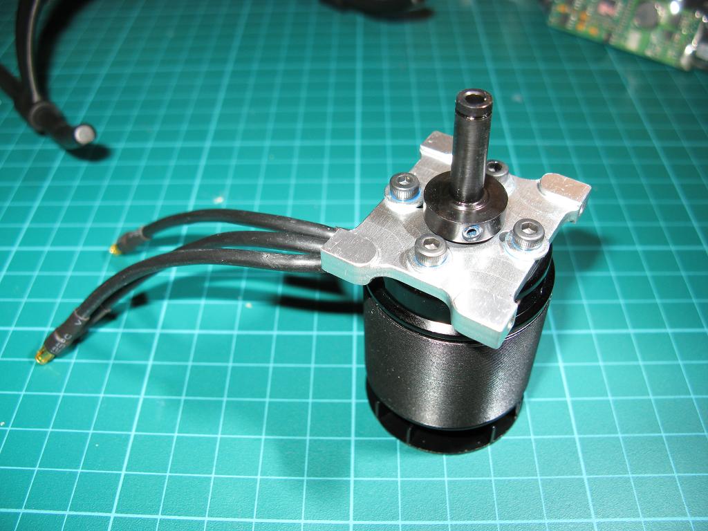

    ברירת מחדל הרכבת המנוע
    • בקיטים חדשים ציר המנוע מגיע כבר עם חריצה כך שאין צורך לעשות את שלב החריצה ש Finless עושה.
    • בקיט שלי היו שתי שייבות לפיניון. לא הצלחתי להרכיב את ה- C-Clip עם שתיהן והשתמשתי רק באחת.

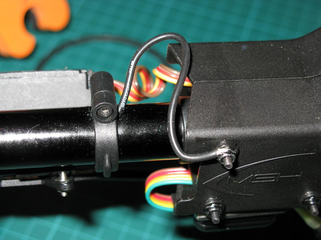

    • שלב זה חשוב מאד וויתור עליו יכול להביא לריסוק המסוק (וכל מסוק) די מהר. Finless מסביר במפורט איך לעשות ולמה במסוק זה – וזה לפי הנחיותיו של מתכנן המסוק.
    • בנוסף לכך ניתן למרוח את הרצועה בספריי סיליקון או עדיף Grafit 33.
    • ובכל מקרה רצוי לא להשתמש במסוקים בגודל זה במקלט AR6200 שמשום מה רגיש ביותר לחשמל סטאטי. מומלץ AR7000 למשתמשי JR/Spektrum.

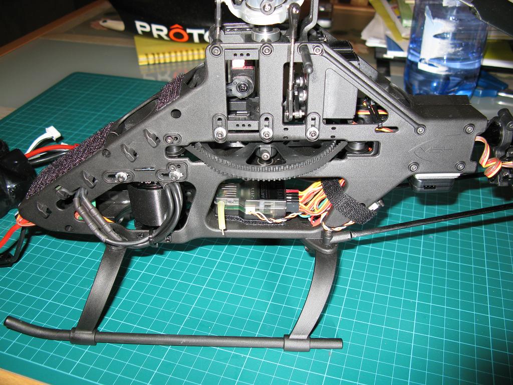

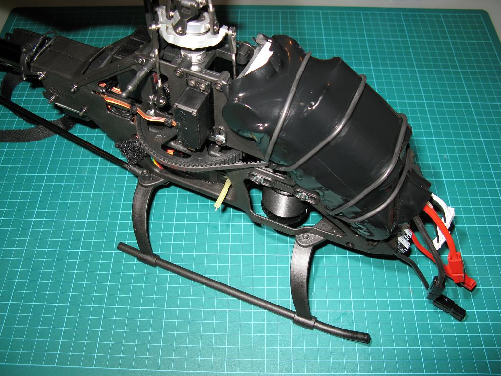

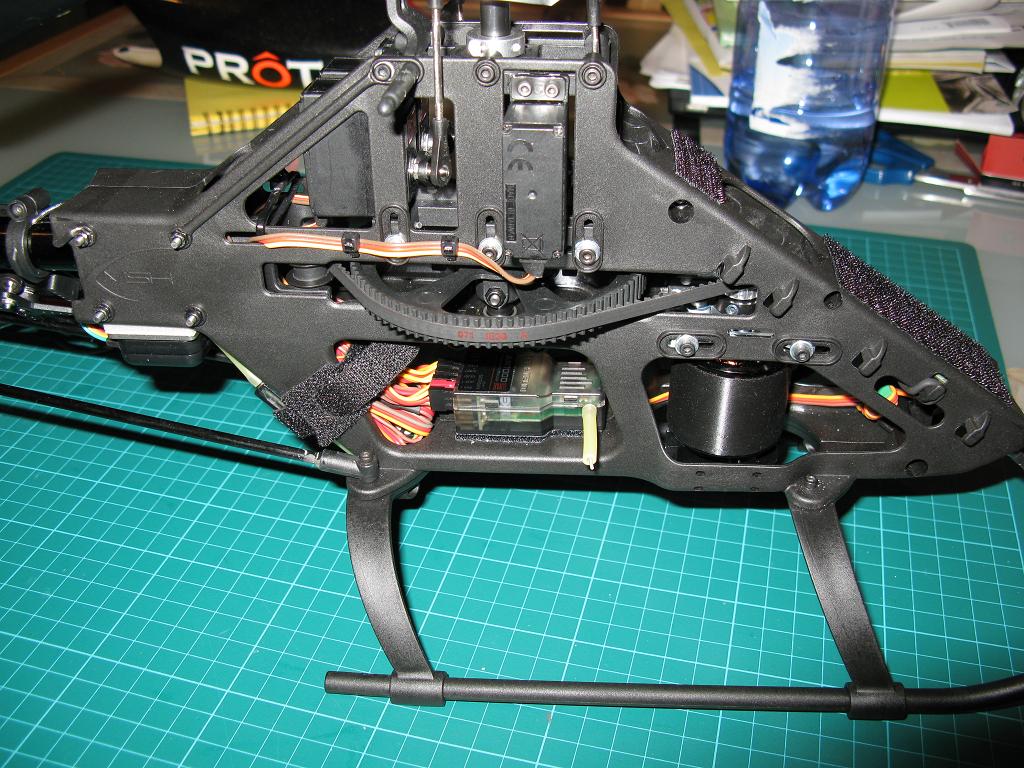

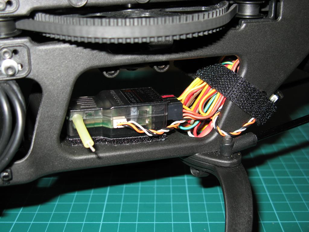

    ברירת מחדל חיווט
    אחת מהנקודות היפות ב- PROTOS הוא אלגנטיות החיווט.
    • יש תעלות להעברת חוטים לאורך המסוק
    • חורים לאזיקונים
    • מקומות מסודרים לצבירת החיווט המיותר
    • ניתן להכניס מהזנב לגוף חוט ישירות בלי לעבור מחוץ למסגרת
    • ניתן להעביר את החוט מהבקר למקלט בלי לעבור מחוץ למסגרת
    • ועוד...
    בפורומים אנשים שלחו תמונות של המסוק בהם לא נראים כלל חוטים. אני לא מיציתי את האפשרויות אך הגעתי לחיווט שלדעתי הוא די מכובד.
ID:	7959   Click image for larger version.
ID:	7960   Click image for larger version.
ID:	7961   Click image for larger version.
ID:	7962   Click image for larger version.

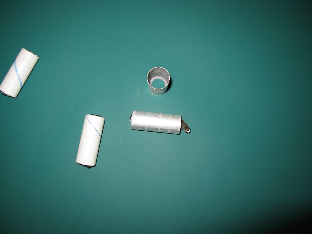

    ברירת מחדל סוללה 7S A123
    את הסוללה הרכבתי במבנה שמתאים כך שתיכנס תחת החופה של המסוק. 2 תאים על 5 תאים כאשר שני התאים מסובבים יחסית ל 5 התאים. חיבור האיזון מורכב משני קונקטורים של 4S JST-XH.
    סה"כ לא מעט עבודה להרכיב סוללה כזו.
    יתרונות הסוללה הם:
    • יכולת להטענה מהירה בשטח (15 דקות)
    • עמידות ואפשרות תיקון (ודרך כך מחיר עקיף זול יותר)
    • בטיחות (אין סכנת שריפות, ניתן להטעין על המסוק)
    • יכולת לעבודה בזרמים גבוהים מאד
    החיסרון הוא שהיא כבדה יותר. במקרה של הפרוטוס, למי שאינו מטיס 3D כבד ביותר שרוצה למצות את המסוק עד טיפתו האחרונה זו לא בעיה שכן המסוק חזק מאד וקל. חיסרון נוסף, אם כי לא בארצנו, הוא שהסוללה בשיאה בטמפרטורות חמות ופחות חזקה בטמפרטורות קרות.
    מי שמעוניין להתעסק עם סוללות A123 יכול למצוא הרבה חומר בפורום A123 ב HELIFREAK.
    לאחרונה הוכרזו סוללות ה LiPo של Hyperion שניתן להטעין אותן בזמנים קצרים - אולי אבחן אותן בהמשך הדרך כאופציה נוספת.
ID:	7965   Click image for larger version.
ID:	7966   Click image for larger version.
ID:	7967   Click image for larger version.

    ברירת מחדל התוצאה הסופית
    זהו זה, סיימתי את ההרכבה !
    כך נראה המסוק הגמור כולל הכל. הרכבת מסוק הייתה חוויה כיפית ואני ממליץ לקחת את הזמן, לעבוד ביסודיות ולהנות מכל רגע בשלב ההרכבה.
    אני מקווה שהשרשור מעניין ומועיל.
    עכשיו נותר לי רק לכוון הכל, וללמוד להטיס ברמה שתצדיק את המסוק הזה והציוד שעליו

    ברירת מחדל תגובה להודעה: PROTOS Build Log
    כל הכבוד על ההשקעה בשירשור הזה!
    אני פשוט ישבתי מול המסך קראתי הודעה ועשיתי רענן עד ההודעה הבאה
    בהצלחה עם המסוק! ושוב כל הכבוד על ההשקעה בשרשור!
    רק טיפ קטן בקשר לחיווט, את הנעילה של האזיקונים תעשה שהיא בתוך הגוף סתם בישביל היופי לפי דעתי זה נראה יותר טוב

    ציטוט נכתב במקור על ידי sundowner צפיה בהודעה
    מסכים. זו אחת הסיבות שבגללן כתבתי ש "אני לא מיציתי את האפשרויות" אולי בהמשך אשדרג את זה.
    אפשר גם להוסיף צמות לכיסוי חוטי הסרוואים, להכניס את חוט הסרוו היחיד שהולך מחוץ למסגרת אל תוך המסגרת כך שלא יראו אותו (ראיתי מישהו שעשה את זה) ועוד.
