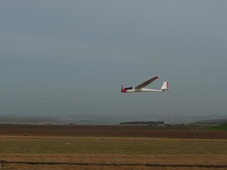

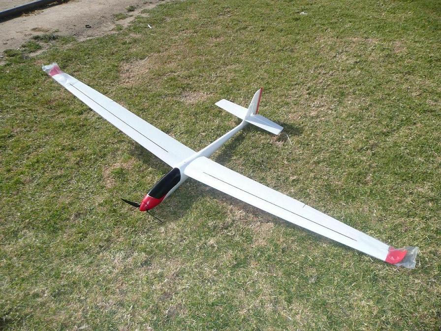

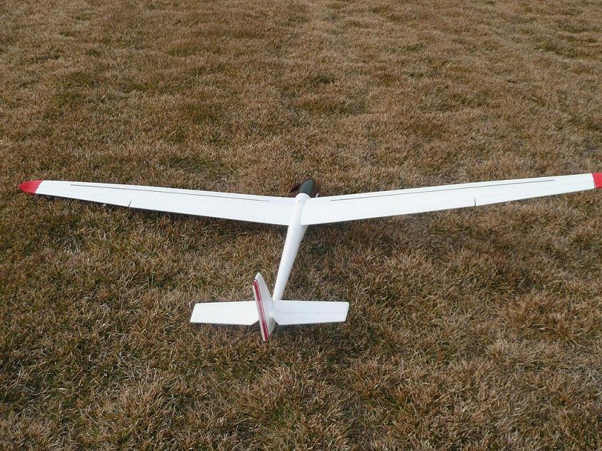

    כבר הרבה זמן שאני מפנטז על דאון "רציני" יותר , אחרי שהטסתי את הEASYSTSR - החלטתי שהדאון הבא יהיה ASW-15.
    לפני שבוע רכשתי את הקיט של חברת ROBBE , הדאון נרכש משרון ממרכז המסוקים.

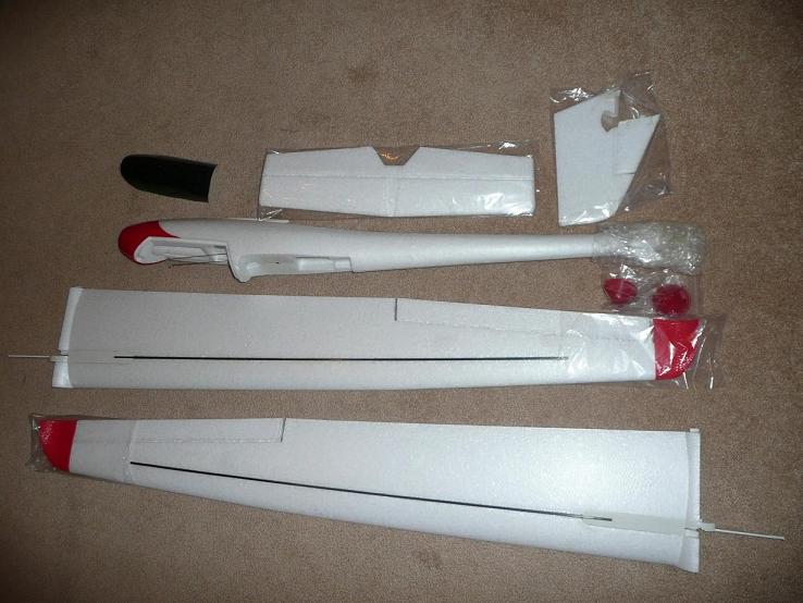

    רושם ראשוני:
    הדאון בנוי מחומר EPP.
    הדאון בתצורת הקיט מגיע כששני חצאי הגוף מודבקים , ובמרכזו קורת קרבון לחיזוק.
    הASW מגיע מוכן ל2 גרסאות מחושמל או לצוק , כאשר מסופקים איתו 2 ספינרים בהתאם.
    כל כנף מחוזקת ב-3 קורות קרבון , ואינן מחוברות ביניהן ע"י קורה כמו באיזיסטאר - אלא ע"י 2 לשוניות הנכנסות אחת לשניה.
    בנוסף באריזה סט מדבקות וחוברת הוראות המלווה בתמונות.
    סטאפ:
    ניתן לרכוש את הדאון כARF , אני העדפתי לרכוש אותו כקיט ולהרכיב לו סטאפ שאני בחרתי מראש:
    מנוע http://www.hobbycity.com/hobbycity/s...idProduct=5688
    בקר http://www.hobbycity.com/hobbycity/s...idProduct=2163
    סרוואים מאזנות 9 גר' http://www.hobbycity.com/hobbycity/s...?idProduct=662
    סרוואים הגאים http://www.hobbycity.com/hobbycity/s...idProduct=8303
    סוללת LIPO 1200 http://www.hobbycity.com/hobbycity/s...idProduct=5634
    פרופ
    מקלט:CORONA 6 ערוצים 8 גר' טווח מלא.
    צריכת זרם מקסימלית 15A
    בנוסף צריך לרכוש מפצלY ומאריכי סרוואים 60 ס"מ.
    הרכבה:
    חוברת ההוראות מפורטת והלווי המצולם עוזר מאד במהלך הבנייה.
    אין יותר מידי להרכיב בקיט הזה , אך מה שכן צריך מתבצע בקלות.
    ההתאמה בין החלקים מושלמת , אין צורך להשתמש כלל בדבק בהרכבה! ממש לגו...

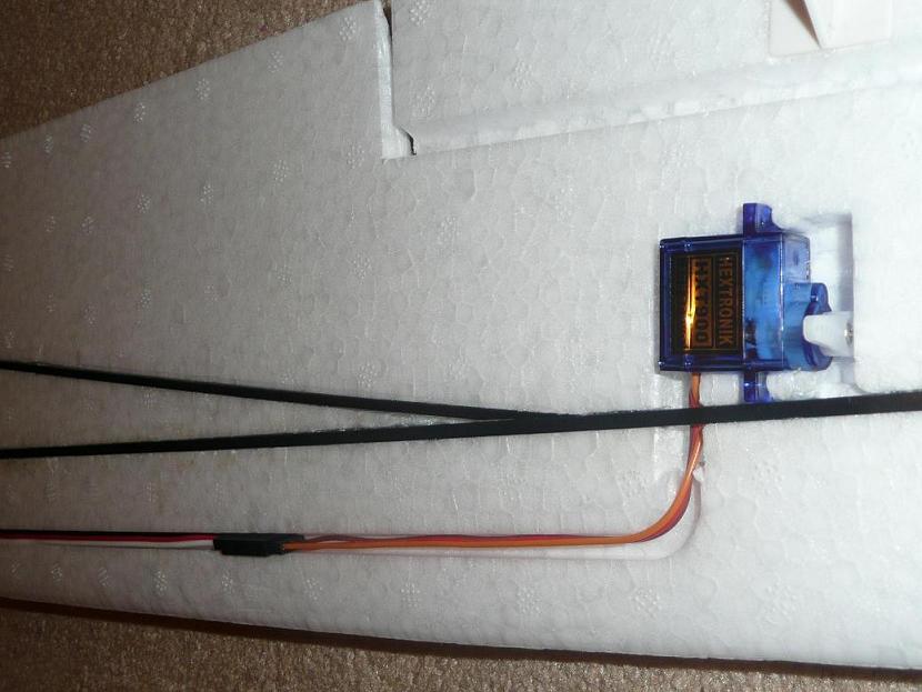

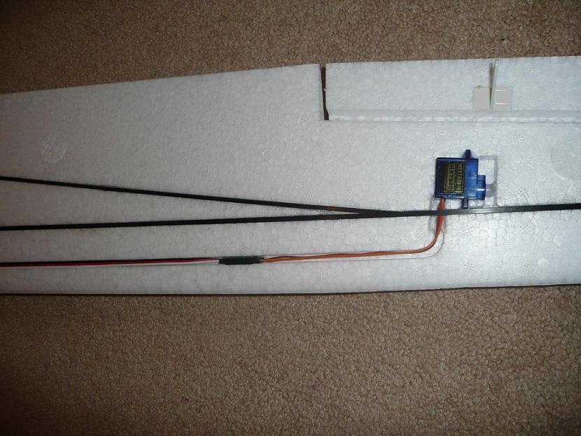

    כדי להכניס את הסרוואים בכנפיים הייתי צריך "לגלף" מעט EPP כדי שיכנסו בקלות.
    ישנם תעלות המגיעות מוכנות מראש למיקום המאריכי סרוו , והמאזנות הגיעו כמובן חתוכות.

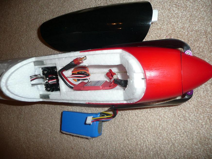

    הסרוואים להגאים ממוקמים בתוך הגוף והפושרודים כבר מגיעים מושחלים בגוף.
    אהבתי שיש מקום מיוחד למקלט שנמצא בתוך "ח" של EPP - למנוע פגיעות\מכות.
    התושבת למנוע ממוקמת כבר על חרטום הדאון , כל שנותר הוא לקבע את המנוע עם מעט לוקטייט ולהתקין פרופ וספינר.
    החופה מגיעה עם 2 מגנטים (שמודבקים מראש) ונכנסת בצורה מושלמת למקומה.
    הסוללה שרכשתי (1200 מי"ל , 3תאים) נכנסת טוב למקומה בגוף. להערכתי לסוללה גדולה יותר יהיה קשה להכנס.
    את מרכז הכובד שיניתי לפי מיקום הסוללה על ציר האורך , ולא הייתי צריך להוסיף שום משקולת נוספת.
    סה"כ 3-4 שעות של בניה.
    נתונים טכניים:
    מוטת כנפיים - 205 ס"מ.
    אורך גוף - 102 ס"מ.
    משקל הדאון ללא סוללה - 630 גרם.(740 גרם משקל טיסה כולל סוללה).
    סיכום ומבחן טיסה:

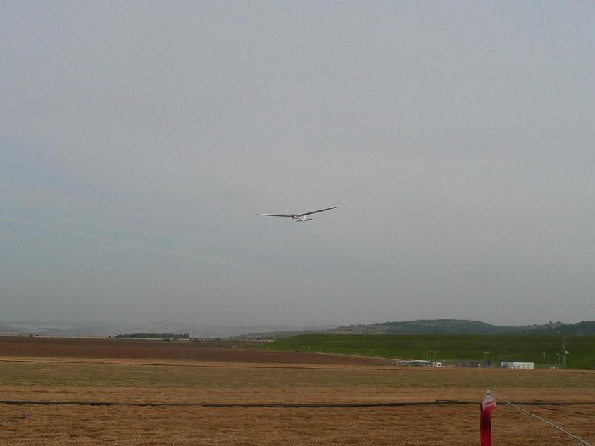

    הרכבת הדאון והמערכת החשמלית הייתה פשוטה ומהנה , את טיסת המבחן ביצע שחר המכונה "מר מתוק" (זה בהחלט המקום להודות לו - תודה רבה איש יקר!) , לאחר 2 -3 קליקים של קיזוז הדאון היה מכוון ומאוזן לטיסה.
    ההטסה מהנה ביותר , הדאון מגיב בצורה מדוייקת ודואה בצורה מעולה.
    המנוע סוחב בצורה מעולה , והסוללה נותנת 10-11 דקות של טיסה עם מנוע ויורדת קרירה!
    אני אוהב את הנוכחות שיש לו באויר , הגלישה השקטה , והנחיתות הרכות.
    הדאון קל ביותר להטסה ושליטה אודות הדיהדרל הגבוה שיש לו ובעל יציבות מרשימה ביותר.
    נהנתי מאד מההטסה שלו , מהמחיר המעולה , ומהיחס של שרון.
    אתן לתמונות לדבר מכאן...שיהיה שבוע מעולה לכולנו!!
    איתי.

    נראה טוב
    תגיד ההורן לא מורכב הפוך על המאזנת ?

    ברירת מחדל תגובה להודעה: דאון ASW-15 ROBBE
    נראה טוב
    יש לך עין חדה...
    זה נראה מורכב הפוך
    נראה טוב
    אבחנה יפה... ההורן אינו מורכב הפוך.
    הוא מגיע מורכב כך מהחברה וגם בחוברת ההוראות הוא מורכב בצורה הזאת...
    >לגבי הסרוואים אני קניתי אותם אחרי שחבר המליץ לי עליהם...בינתיים עושים עבודה טובה , עובדים חלק ומתמרכזים מצויין!
    והבדלי המשקל בינם לבין הHXT900 הוא פחות מ4 גרם!
