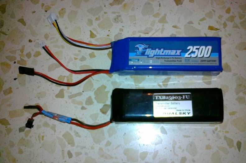

    שלום יש לי שלט JR 8103
    לאחרונה החלפתי ל בטריה LIPO
    לצערי אני לא מקבל את מיירב ההספק של ה LIPO חדשה 2500ma
    דגם txb25003-fu של Dualski נרכש מספיד קונטרול
    הבטריה מספיקה ל זמן קצר בלבד
    קצב נפילה של 0.1V ב 2 דקות עם המטען שבתמונה לא הצלחתי להגיעה למקסימום טעינה.
    11.1 זה לאחר בערך 5-8 שעות טעינה
    טעינה חלקית עם מטען ה מצולם

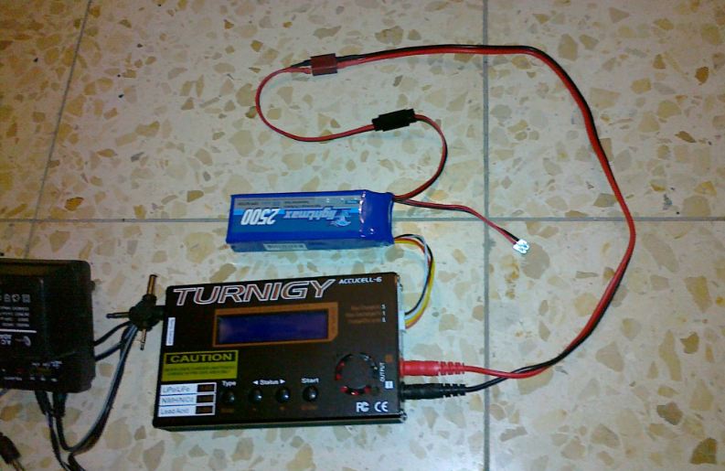

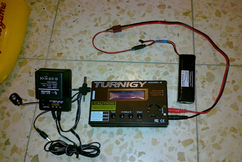

    בא לעזרתי חבר הביא לי מטען של טורנגי ו בטריה מהסיני לבדיקה
    המליצ לי להטעינ אותו ב חיבור כפול גם דרך ה בלנסר ו גם דרך ה יציאה תמונה 1
    צריך עזרה ב הגדרת תעינה נחונה לבטריה ללא ו עם בלנסר
    ו אשמח לקבל הסבר בנושא

    עוד לא חיברתי את ה מטען הזה לא יודעה מה הצורה הנכונה לחבר בטריה
    לגבי חיבור כפול זה עובד בדוק השעילה מה ההשלכות לחיבור כפול ?
    בקיצור הגעתי ל אין מוצא מרים ידיים
    יותר מידי חשמל
    אלקטרוניה חשמל זה הצד ה חלש שלי
    שום דבר חשמלי ללא מחזיק מעמד הצלי
    אפילו אחרי שהרמתי פקק שנפל בבית זה נופל עוד פעם אבל זה נושא אחר
    בכול מקרה אני אשמח לאיזה שוק חשמלי של ידע לגבי ה מתענים ו הבטריות
    ו איך THE HELL אני מבדיל מה עם בלנסר או בלי בלנסר

    אתה מדבר על ה TURNEGI?
    מה צורת חיבור של ה בטריות פיזית למטען ?

    חיבור באלנס לבן ישירות למטען.
    והחיבור השני הוא מחבר דין או GST שמתחבר לכבל שיוצא מהמטען.
    יש לך שם כל מיני סוגים, תבחר את המחבר המתאים.

    עצור !!!
    אתה עושה שטויות. בחיבור כפול מטעינים רק סוללות מאותו הסוג, אחרת אתה עלול לגרום נזק לאחת מהסוללות.
    בנוסף אני רואה שאין לך חיבור באלנס לסוללה של הדואלסקי ( מצער שבכלל מכרו לך דינוזאור כזה וכנראה במחיר מופקע). ולכן:
    חבר רק את הסוללה של הדואלסקי למטען בחיבורי הבננות שלו שחור לשחור ואדום לאדום וטען בזרם של 1A עם הגדרת 3S , LIPO,FAST CHARGE וקווה לטוב. (לא יהיה- יש מצב רציני שהסוללה שלך לא מאוזנת).
    מצטער לגלות לך דברים בדיעבד, מומלץ תמיד להתייעץ לפני הקניה.

    הכוונה לחיבור כפול היא שה החיבור של ה בננות ו החיבור של הבלנסר כמו בתמונה לא שתי בטריות במקביל

    זהוא חששתי מזה ה דואלסקי זה כבר ה שני שאני לא מסתדר איתו
    הרשון עבד 3או 4 שעות לאחר מכן התנפח כמו פחית רדבול למזלי הצלחתי עוד לחלץ אותה מהשלט
    השני לא מחזיק בכלל מעמד
    הז מה אתה ממליץ להחליף לבטריה עם חיבור של בלנסר ?
    המכיר די מופקע 200 ש"ח ב ספיד קונטרול זה לאחר 50 ש"ח הנחה
    400 ש"ח על שתי בטריות הלכו פיפל

    אני ממליץ לך להחזיר את הסוללה לחנות- יש כאן לא מעט תחושה של "עבודה בעיניים".לא ראיתי סוללות חדשות ללא באלנסר כבר כמה שנים...
    והזמן לך סוללה מהסיני ב17 דולר כולל פלאג באלנסר.

    בנצי אין פה עבודה בעיניים , קצת דמקה מעורבבת עם שחמט ושש בש (בשבקין הישרדות 2008)
    לרמי יש סוללה בלי בלנסר שנקנתה בספיד קונטרול ב 200 ש"ח , סוללה מעולה אני
    משתמש בה כבר שנה , מוטענת ישירות מהשלט כמו הניקל קדיום הישנות לא צריך להוציא
    אותה והיא עושה ת'עבודה , הבטריה המסויימת של רמי לדעתי פגומה , בזמן שימוש המתח
    יורד במהירות , הצעתי לו שילך לספיד קונטרול ויתייעץ עמם מה לעשות .
    הסוללה השניה עם בלנסר , לכן הוא שאל מה צריך לחבר , לא האם לחבר שתי בטריות
    אלא האם צריך גם ת'בלנסר וגם ת'הזנת חשמל , הוא אכן עשה זאת אבל קיבל
    CONNECTION BREAK , נמצא שההזנה (כניסה כמו של סרוו) פגומה בחלק ששייך למטען
    לכן מחר אני אקח הכל ואבדוק .
