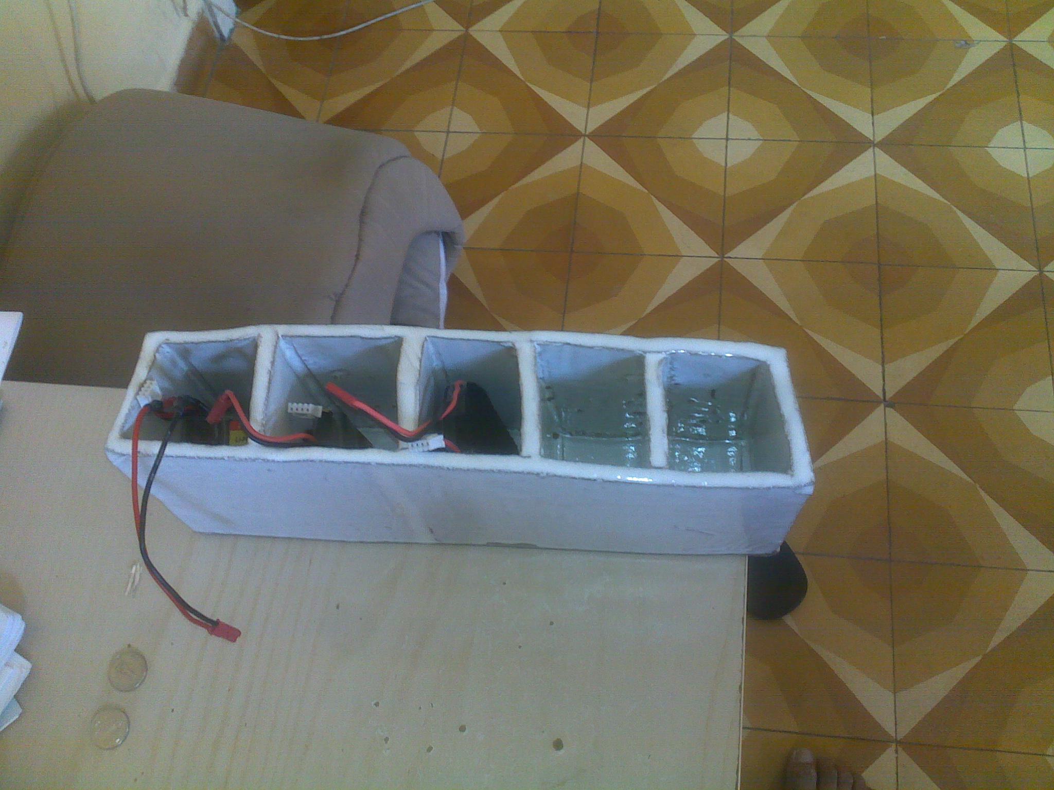

    עשוי מחימר, שרוף ב 1200 מעלות ככה שחום לא תהיה הבעיה.

    כן אבל למה לא ניתן לסגור?
    במידה ותתפרץ אש אזיי היא תעלה למעלה.
    אז מה הועילו חכמים בתקנתם???
    ברירת מחדל תגובה להודעה: פתרון לאחסון / הטענת סוללות
    האש יכולה לפרוץ מלמעלה כי אין מכסה.

    הסגירה נועדה למנוע אספקת חמצן, כל עוד זה פתוח ישנה אספקת חמצן לסוללות והן תבערנה בצורה יעילה יותר.
    כל עוד הן בוערות הפחד שלך צריך להיות שדברים אחרים יתחילו לבעור, שריפה לא פורצת בהכרח ממגע ישיר עם אש אלא מחום.

    כן אבל אם--לא-- יהיה חמצן בחלל התיבה אזיי האש תיחנק ותיכבה.
    זו הסיבה למכסה סוגר.

    זה בדיוק מה שאמרתי . בקיצור ... צריך מכסה.
    פטנט של בנצי - שים שקיות עם חול בתור מכסים ואם תפרוץ אש היא תאכל את השקית והחול ישפך ויכבה את השריפה.
    לא שלי, בתחילת הדרך היה סרט עם המלצה כזו ביוטיוב, לא מוצא אותו עכשיו...

    רעיון יפה
    הצעה לשיפור
    הוסף עוד דופן לאורך מכל צד,כך שתיווצר דופן כפולה.
    פתח פתחים למעבר עתידי של חול, וסגור את הפתחים עם חומר המתכלה בחום (עץ בלזה למשל)
    כעת מלא את 2 הדפנות הכפולות בחול שישמש לכיבוי השריפה העתידית...

    ה"מתקן" או איך שלא קוראים ליציאת האמנות הזו יושב בפינת המרפסת
    מה כבר יכול לקרות אם תפרוץ אש מאחת הסוללות? אני לא מאחסן את המתקן הזה בארון עם בקבוקי גז ובנזין

    אתה קצת מקל ראש ומישהו פה נשרף לו הבית...
    האש במקרים מסויימים חזקה מאוד ויכולה להיתפס בחומר דליק (כמו וילון) ואף הסוללה יכולה לעוף לתוך הבית - תסתכל בדקה 0:58 בסירטון הבא:
