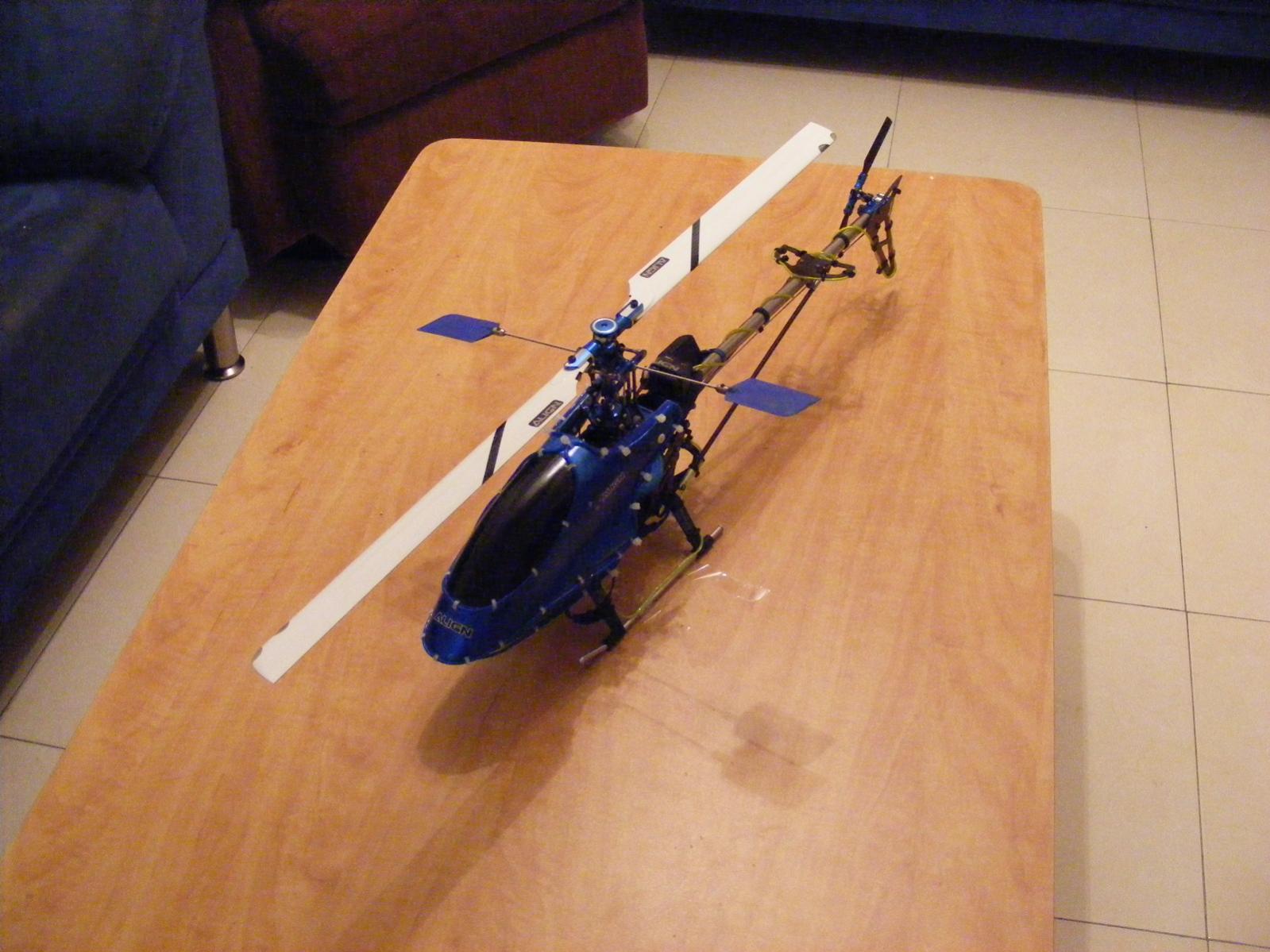

    כל החרטטנים שחושבים שהם חכמים שתיקה יפה לחוכמה ולענין הטסת הלילה שעל זה הופנתה השאילתה יש לאליין מין פסי נאון מאוד יפים שמתחברים דרך ריגולטור למקלט ומשם מקבלים מתח ישירות מהסוללה של המסוק אני ביצעתי את זה על קופטר איקס ובחושך המסוק מרהיב אני אנשא לצרף תמונה .לשאלות אפשר דרך הפורום
