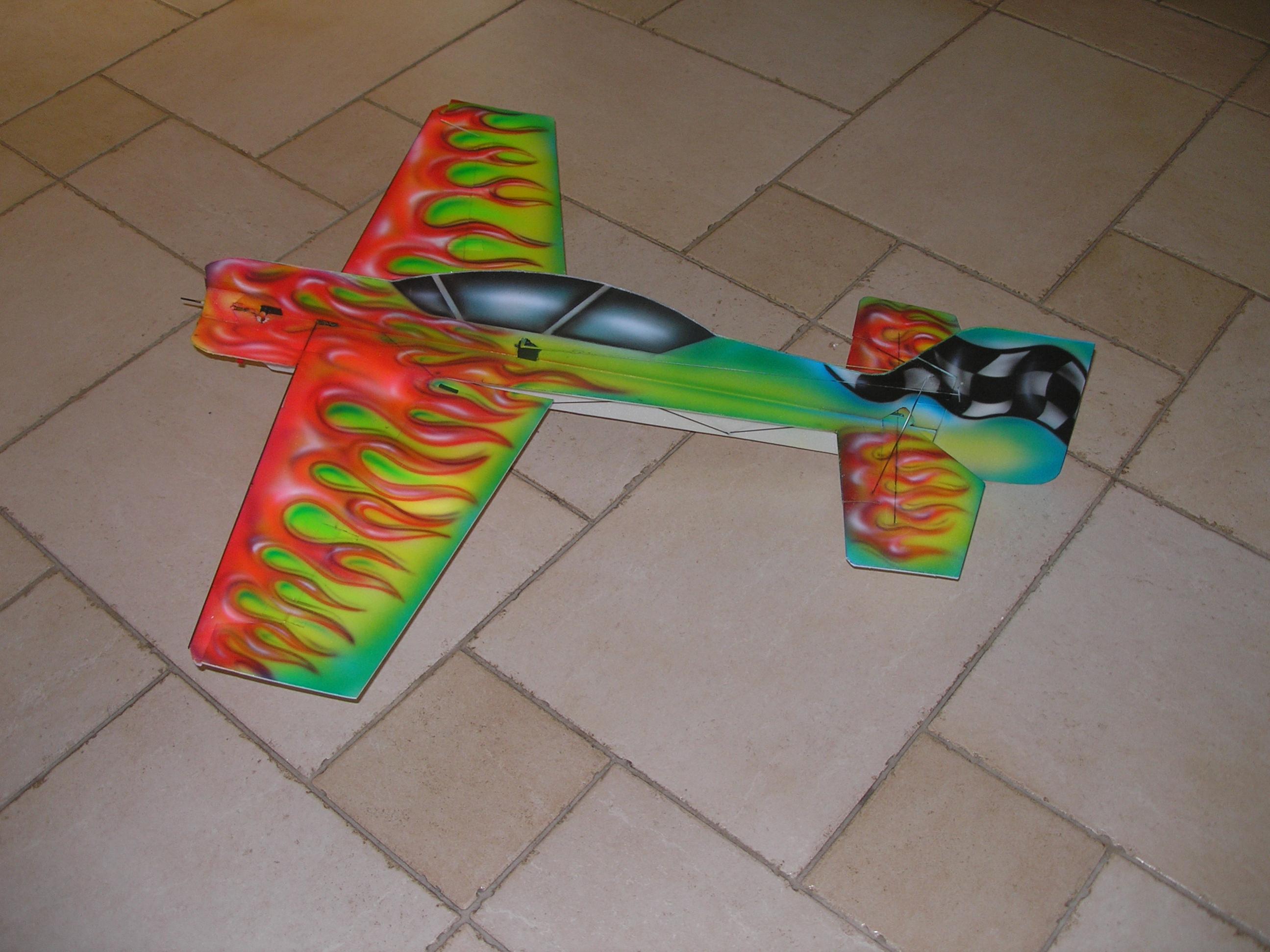

    במהלך השנים למדתי שרק שוקפלייר יכול לטוס טוב בבית

    את הטיסן אני תכננתי ובניתי מלוח דפרון . אם תרצה לבנות לבד יש לי תוכניות בשפע ואשמח להמליץ לך על ציוד חשמלי ..
    הטיסן צריך להיות קל ומיועד ל 3D , כל עוד הוא עומד בתנאים האלה הוא יטוס בסלון

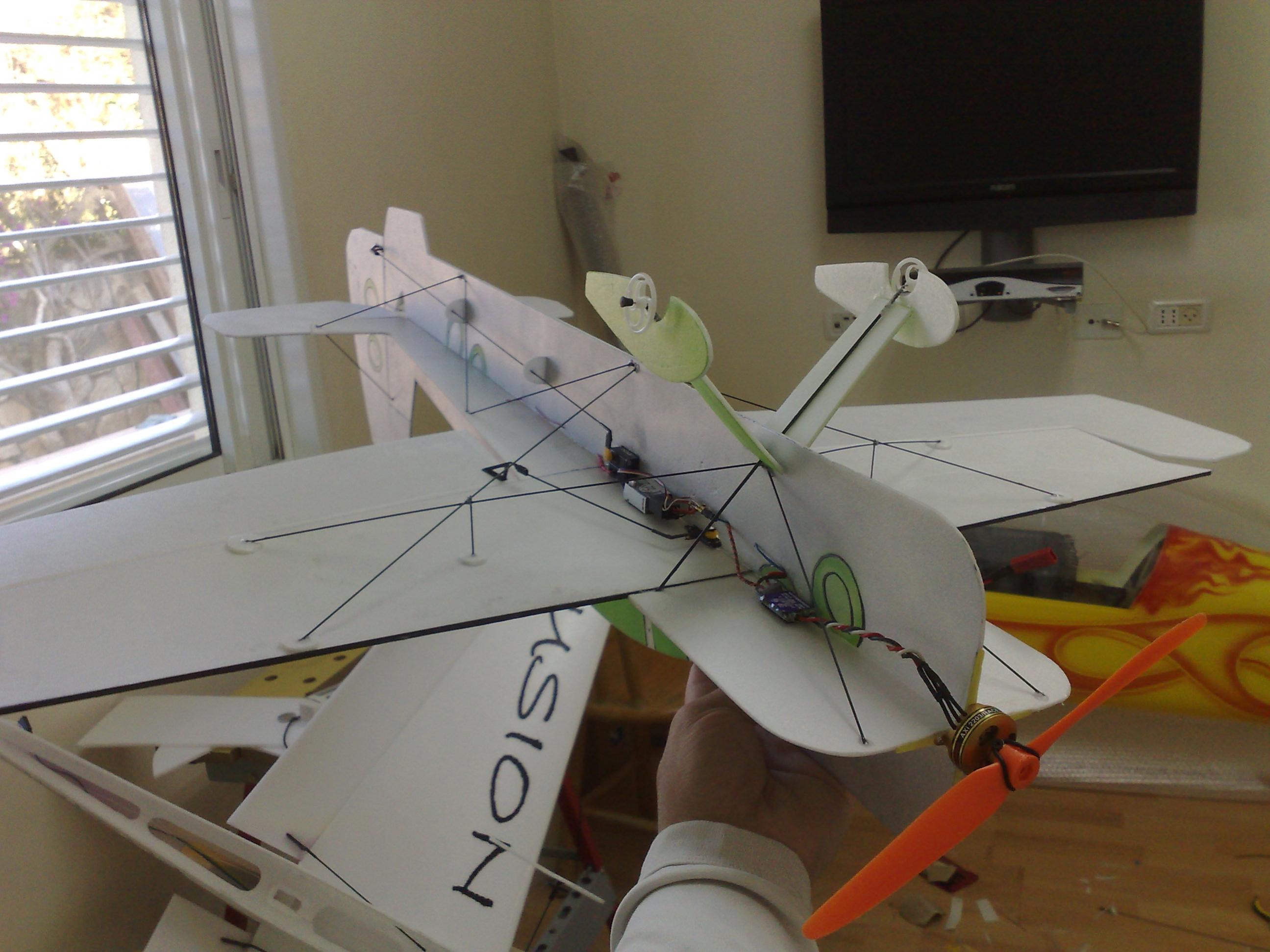

    תודה רבה על התוכנית (כבר הדפסתי וחיברתי), אודה לך אם תוכל לפרט (או לצלם):
    1) היכן למקם את הסרווים.
    2) איך לחבר את המנוע לגוף.
    3) איזה דבק ממולץ לבניית הגוף.
    4) באיזה צירים לחבר את המאזנות וההגאים לגוף?
    תודה על ההעזרה.
  16. #15
    1,236
    20
    הודה 37 פעמים ב 21 הודעות
    ברירת מחדל תגובה: מטוס מיקרו לטיסות פנים
    1.את הסרוואים תמקם כמו בתמונה , ככה במרכז כובד יהיה באזור הרצוי אם תבחר בציוד שהמלצתי
    2.את המנוע גם תוכל לראות איך אני ממתקן , על הרגליים האלה אני שם טייפ רפואי של 3M וזה לא ייצא גם בריסוקים קשים
    3.דבק FOAM SAFE מהיר , עם מזרז (אני אישית אוהב את הספריי לחץ בצבע ירוק לבן שיש ברוב החנויות)
    4. את המאזנות וההגאים אני גם מחבר עם הטייפ הרפואי של 3M , הוא לא יוצא גם אחרי שנה שנתיים
