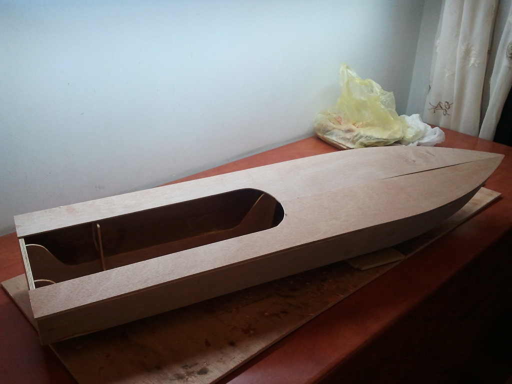

    שוב התחלה חדשה של סירת V חדשה וגדוווולה!! 115 ס"מ
    הצעות לצביעה בבקשה (איזה צבע תחתית? צדדים עליון?) אני חשבתי על אדום/ צהוב. האם כדאי לצפות בפיבר לפני הצבע או אחרי הצבע?

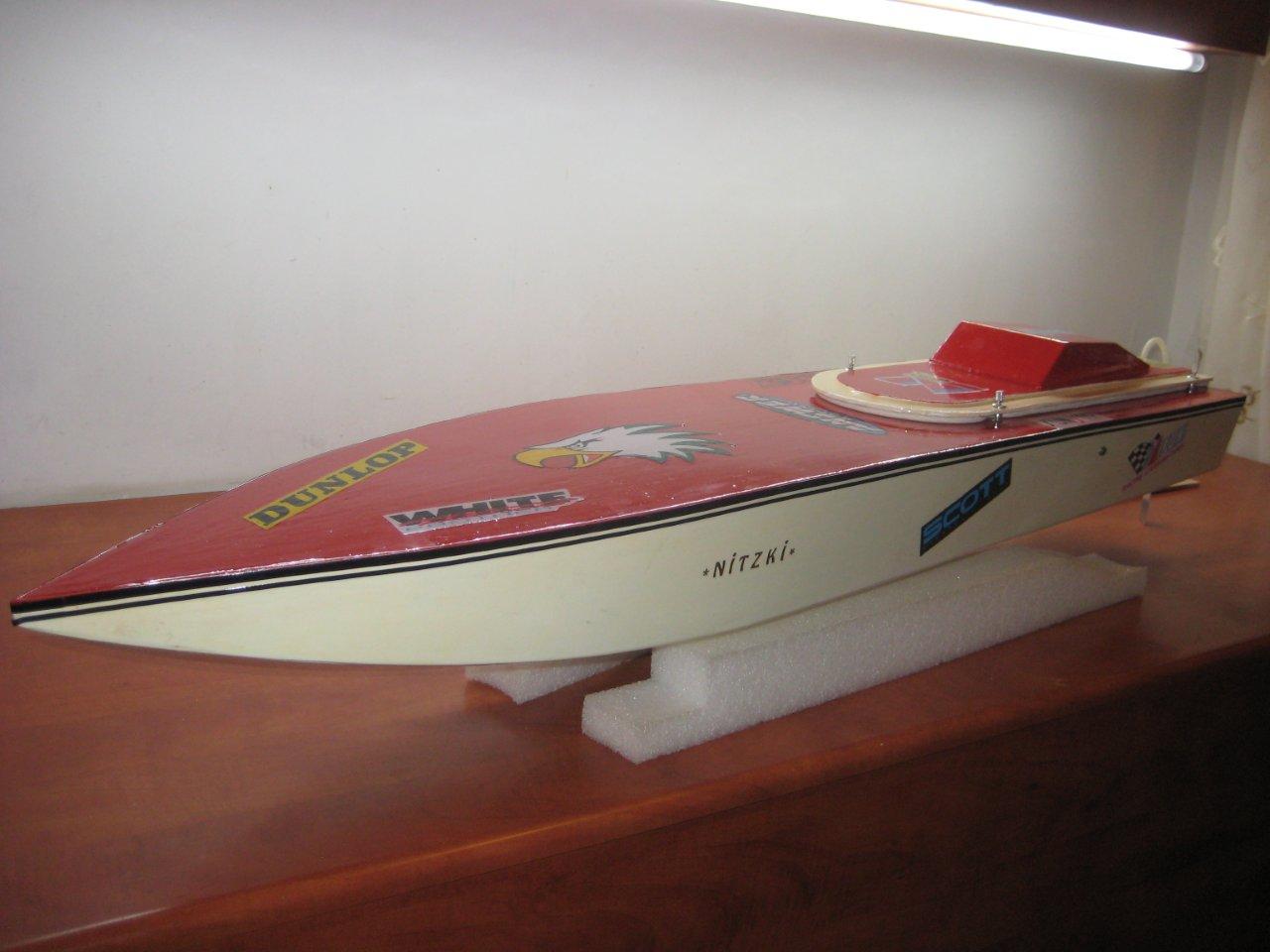

    אולי צבעים כאלה.
    נראה לי פיבר אחרי הצבע כמו שעושים גלשן למרות שברוב הסירות שאני מכיר הצבע בא מעל הפיבר.

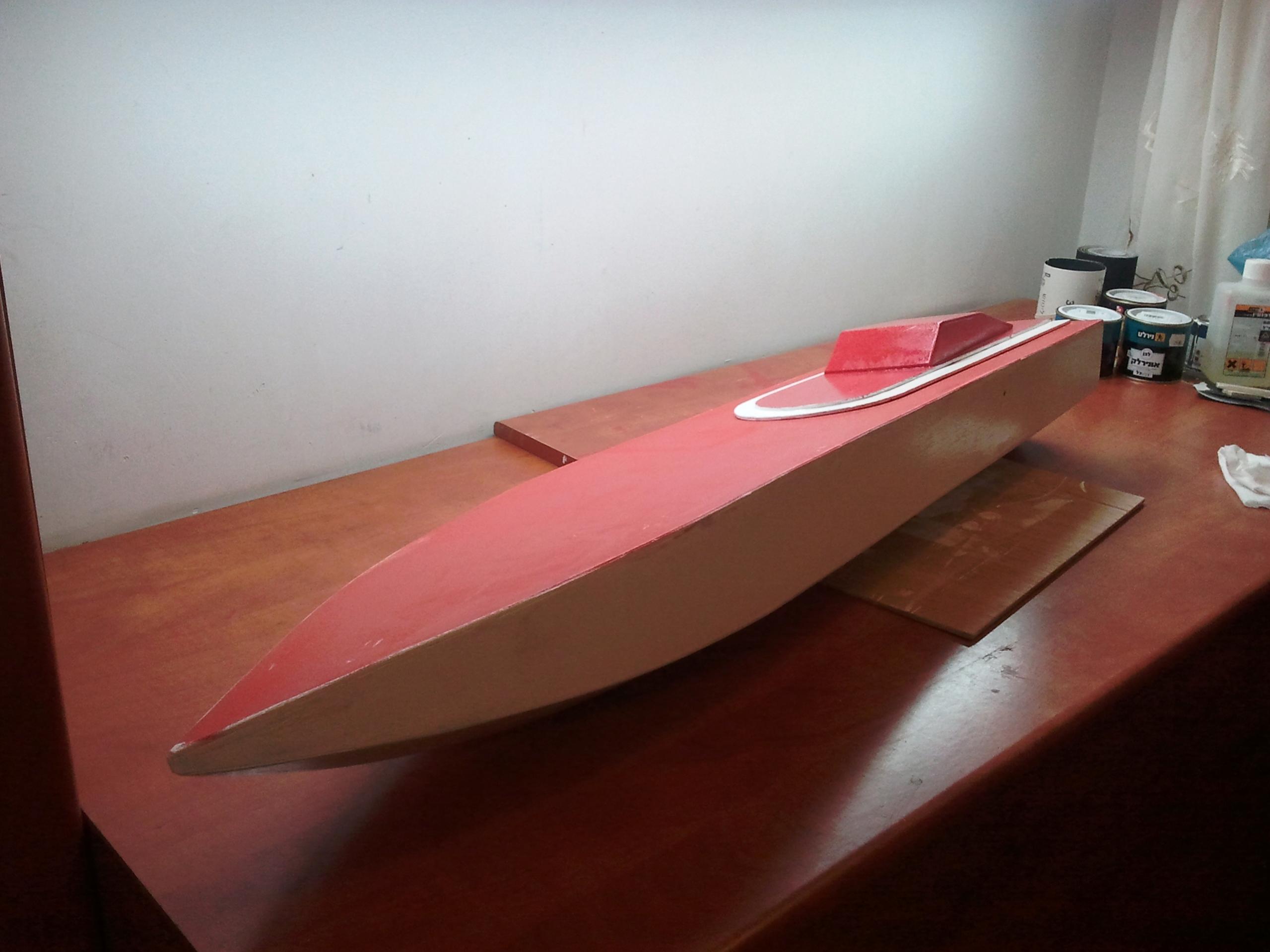

    קצת התקדמות..

    Oct 2010
    189
    הודה 8 פעמים ב 7 הודעות
    ברירת מחדל תגובה: שוב התחלה חדשה..
    זהו, בחרתי צבעים, עוד כמה שכבות וציפוי אפוקסי.

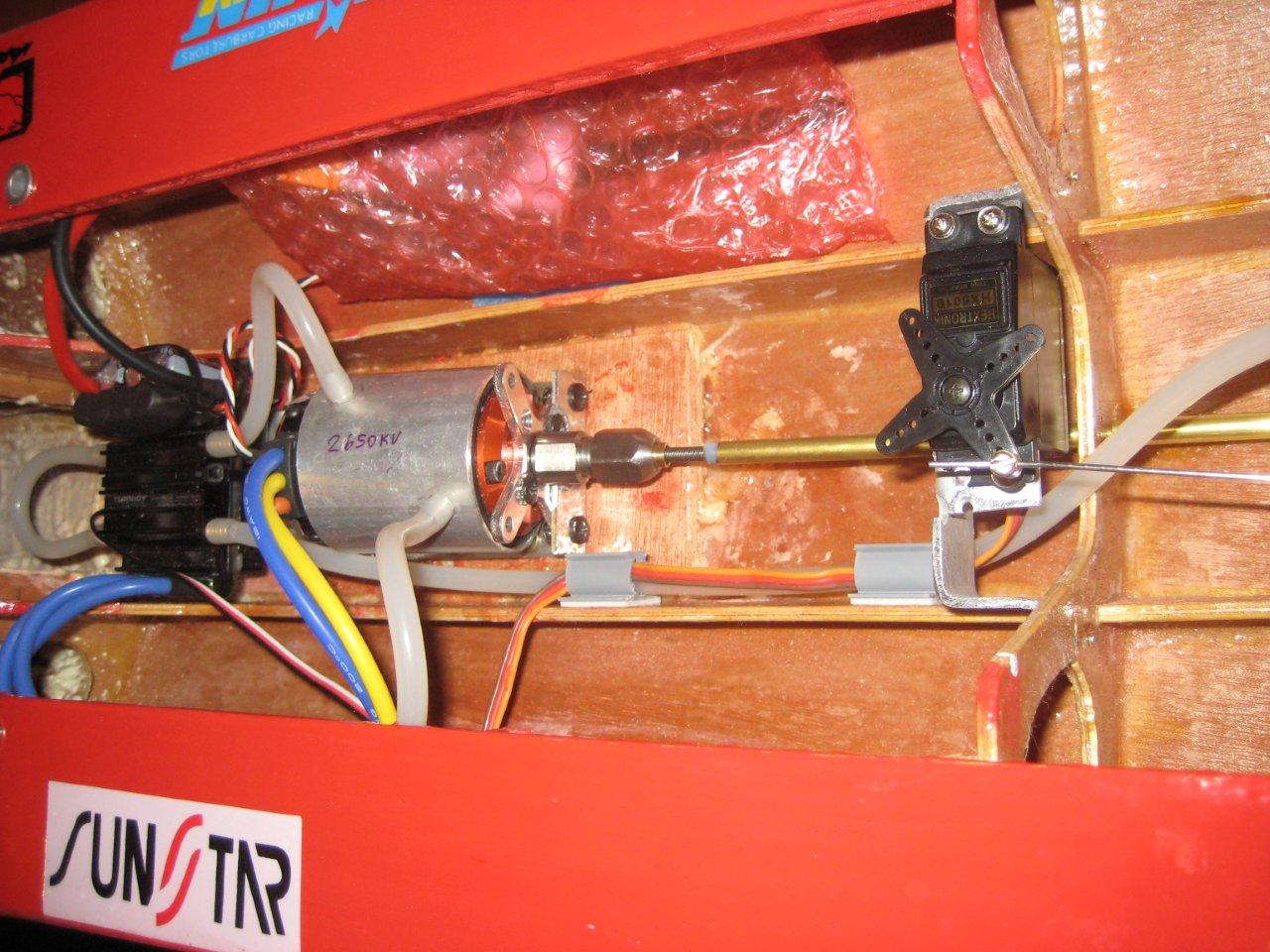

    זהו!!! סיימתי! יצא לא רע רק בהשטה הראשונה אתמול נשבר הציר של הפרופ אחרי דקה, כך שלא יכולתי לבדוק ביצועים.
    הינה כמה תמונות:
