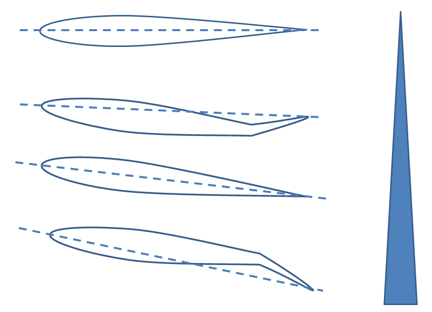

    ותמונה להמחשה.
    מלמעלה למטה - מזווית ההתקפה המינימלית למקסימלית
    נערך לאחרונה על ידי Liav; 04-12-2012 בשעה 18:13:38.
    הערוץ שלי ב-Youtube
  20. #18
    Tel Aviv, Israel, Israel
    2,241
    341
    הודה 171 פעמים ב 122 הודעות
    ברירת מחדל תגובה: שאלה בנוגע למאזנות (אווירודינמיקה)
    deadawake,
    אתה מתבלבל ובצדק - זה לא מובן מאליו.
    אם היית מקבע כנף בעלת פרופיל סימטרי, כך שלא תוכל לזוז בתוך מנהרת רוח, בזווית התקפה אפס - אז באמת הורדה והעלאה של המאזנת היתה מוסיפה גרר זהה בשני הכיוונים.
    הזזת המאזנת שקולה (בערך) לשינוי זווית ההתקפה של הכנף, וכן כידוע, ככל שזווית ההתקפה גבוהה יותר - כך גם הגרר (נתייחס לכל הזוויות מאפס ועד זווית ההזדקרות).
    לכן, במצב הנ"ל השינוי סימטרי לשני הכיוונים כמו שתארת.
    אבל, ההבדל למצב טיסה הוא כמו שנאמר, זווית ההתקפה החיובית של הכנף (בטיסה אופקית למשל).
    במצב זה, הורדה של המאזנת מגדילה את זווית ההתקפה ואת הגרר, בעוד הרמה שלה מקטינה את זווית ההתקפה ולכן גם הגרר פוחת.
    וחשוב לציין שלא מדובר על תנועות מוגזמות של הטיית המאזנות כמו בטיסני 3D, אלא בתנועה הגיונית של לכל היותר 30~ מעלות.
    אתה צודק שמאזנת מאופסת בכנף בזווית התקפה אפס תהיה בעלת גרר מינימלי.
    אך בהשוואה בין כנף ימין לכנף שמאל ששתיהן מוטות באותה זווית התקפה חיובית, והמאזנות בפעולה, ישנו הבדל לא סימטרי בין זוויות ההתקפה (השקולות) של הכנפיים ולכן גם הבדל בגרר.

    לא נכון להסתכל על זווית ההתקפה. הסתכלות זו רלוונטית רק למנהרות רוח בהן הדגם מקובע ולחלקיק השנייה לפני שהכנף מתחילה לגלגל בפועל בכלי הטייס.
    בפועל, לכנף בעלת המאזנת היורדת יש זווית התקפה קטן יותר מאשר לעולה. זו נגרם כתןצאה מדינמיקת הכנף.
    כאשר הכנף מגלגלת, זווית ההתקפה שונה בכל נקודה ונקודה על גבי הכנף עקב הגלגול, ככל שיוצאים לכיוון קצה הכנף הזווית גדולה/רקנה יותר עקב החיבור הווקטורי בין מהירות הטיסה לקצב הגלגול.
    לכנף בה המאזנת עולה יש מקדם עילוי קטן יותר בתחילת התנועה אך כאשר התנועה מתחילה היא רואה אוויר מלמטה בנוסף לאוויר מלפנים ולכן זווית ההתקפה שלה עולה ככל שהיא מגלגלת מהר יותר.
    לכנף בה המאזנת יורדת יש מקדם עילוי גדול יותר בתחילת התנועה אך כאשר התנועה מתחילה היא רואה אוויר מלמעלה בנוסף לאוויר מלפנים ולכן זווית ההתקפה שלה קטנה ככל שהיא מגלגלת מהר יותר.
    בשלב מסוים הכנף מגיעה לשיווי משקל ולקצב גלגול מרבי (לא מאיצה את הגלגול) במצב זה מקדמי העילוי של הכנף שמאל וכנף ימין זהים ולכן הקצב נשאר זהה, הפרשי הגרר הם זניחים יחסית לכוח האמיתי שגורם לסבסוב והוא כוח העילוי!!!
    עקב הגלגול ושינוי זווית ההתקפה המקומית לאורך הכנף, ווקטור העילוי של הכנף היורדת זז לפנים ווקטור העילוי של הכנף העולה נע לאחרו ועל כן נוצר מומנט מסבסב שמקורו בעילוי ולא בגרר.
    הכל רשום בפוסט שהפנתי אליו.

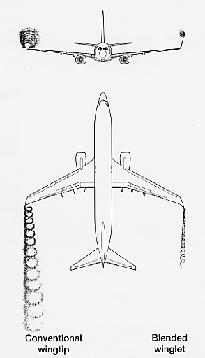

    אבל ראיתי תוכנית בנישונל ג'אוגראפיק על ה A380 ומסבירים שם שבלי הכנפונים המטוס לא היה יכול לעוף כמו שצריך.
    סתם הערה - מה שהם הסבירו או לחילופין מה שהבנת הוא מאוד לא נכון!
    תפקיד כנפוני קצה כנף (winglets), בעקרון, הוא להקטין את הגרר כי הם מחלישים את מערבולות קצה הכנף (שאחראיות לחלק ניכר מהתנגדות הכנף) באותה הזדמנות הם גם מפחיתים את מעבר האויר בלחץ גבוה מתחתית הכנף לאזור הלחץ הנמוך מעל הכנף (שנעשה בחלקו דרך קצה הכנף שם מורכבים הכנפונים המדוברים) ולכן הם גם גורמים להגדלה בעילוי הכנף. להגיד שבלי זה המטוס לא היה ממריא - זו הגזמה פראית !
    הפחתה זו של המערבולות שמקטינה את התנגדות המטוס מקטינה גם את תיצרוכת הדלק שלו - כאן היתרון הגדול, לא בעצם יכולת הטיסה שלו.
