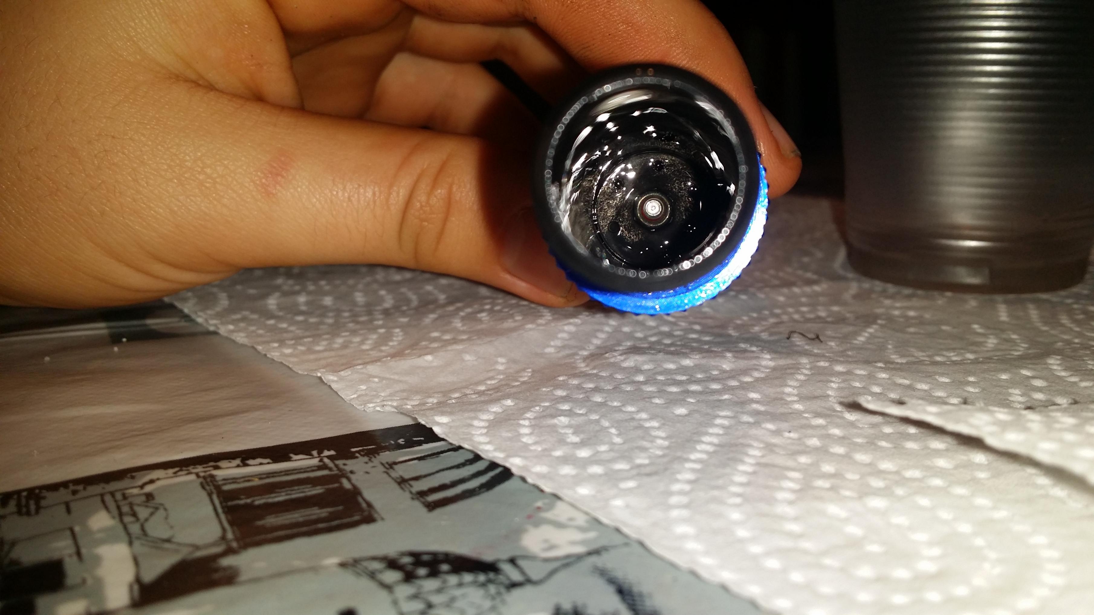

    סליחה על העיכוב,
    יש בחלקו העליון של הבולם גומיית אטם אבל לא ראיתי שהיא פגומה, לא נזל ממנה שמן.

    מממ.
    אני צריך תמוןנה מהצד השני מהכיוון שהולך לקפיץ.
    תפרק את הקפיץ, תנקה ותצלם את הבולם מעיוון יציאת מוט הבולם.
    לדעתי אין שם אטם
    רן ענבר

    לתצלום הזה התכוונת?
    Taranis Plus 9XD
    JR XG 7
    HUMMER 3D
    KATANA 60
    SEAGULL 40
    SKY CLIMBER
    S500 - TMOTORS, APM
    מודיעין
    10,083
    1,390
    ברירת מחדל תגובה: בולמים
    כן...
    כמו שחשבתי... אין לו אטם אלא משהוא מ"לבד" שמשמש לאטימה
    יש לך שתי אפשרויות:
    1. למלא שמן מידי פעם שכן הנזילה אינה נוראית והבולם סך הכול תקין.
    2. להשקיע ולחפש בולם איכותי יותר.
    רן ענבר
