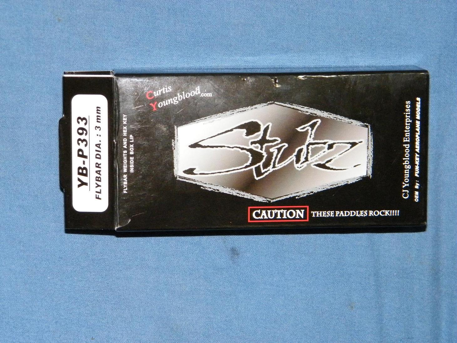

    הנה תמונה הם מגיעים עם משקולות אבל הם ממש כבדים המשקולות לי זה ניראה מיותר אבל נבדוק

    שים לב שאני כמעט בטוח שאין יותר סטאבס...
    הם ירדו מהייצור בגלל הבעיות שלהם לכן אני משוכע שזה הסופר.

    לא רשום לי שזה הסופר ומה ההבדל בינם??

    מישקל וגודל.... עקרונית הגודל..

    הפדלים שיש לי מעוד גדולים וקלים ביחס לאליין

    אוורן שליטהה מדהימה על המסוק עלה והצלח ...
    כל הכבוד בחירה נכונה עשית אני חושב שהלבים של כרטיס יאנגבלאד טובים מאוד ואף הוכיחו את עצמם אינספור פעמים...
    הכי חשוב שתהנה לכך ותהנה להטיס ....
