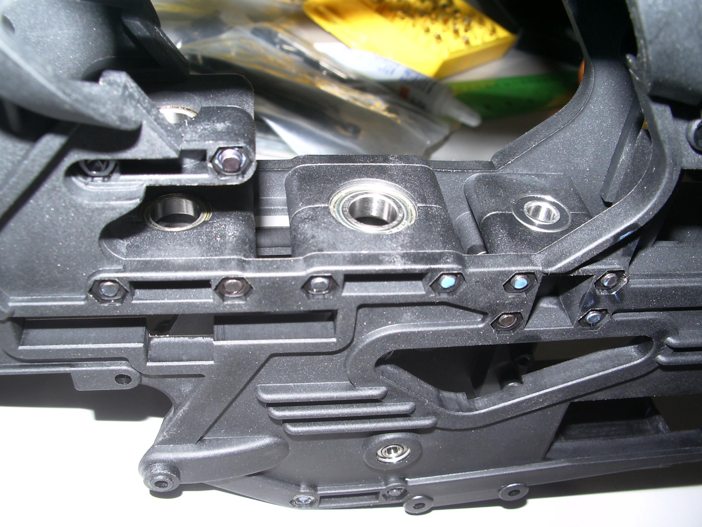

    אני כעת בשלב הרכבת השילדה...והנחת המייסבים במקומם...הם יש צורך להדביק במעט דבק את המיסבים או שפשוט להסתמך על אחיזת הגוף?
    רמת גן
    2,131
    חוות רונית
    58
    הודה 158 פעמים ב 104 הודעות
    ברירת מחדל תגובה להודעה: Hurricane 425
    אם אני לא טועה בהוריקאן בתי המיסבים הם מפלאסטיק
    אם כך אז תשים ממש ממש קצת דבק מהיר ועל צד אחד של המיסב כדי שלא יסתובב בתוך בית המיסב
    +1
    עשה זאת באמצעות מקל אוזניים - כך תמנע מכמויות גבק מיותר במקומות מיותרים.

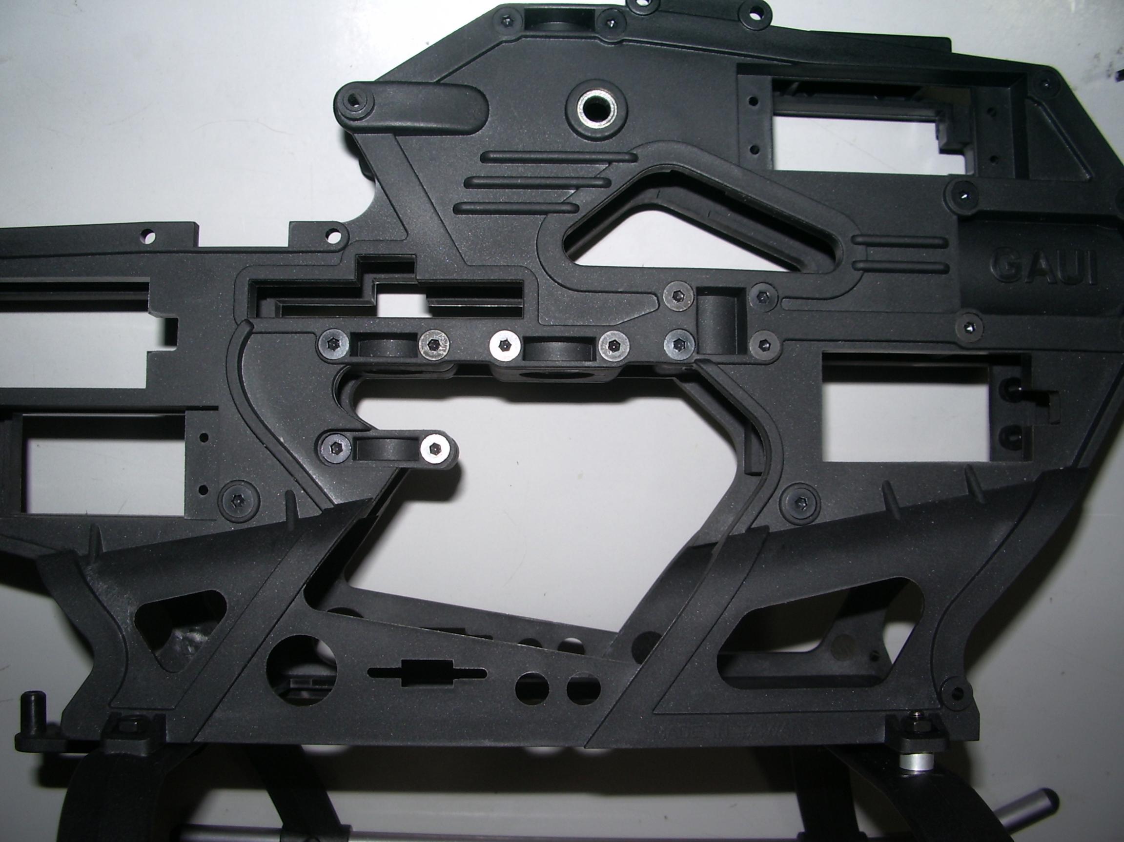

    טוב התקדמות ראשונה:
    שלב ראשון בבנייה כמובן שזה הרכבת השילדה והסקידים...
    חלק פשוט בלי יותר מידי מה לחשוב...
    הבעייה היחידה היא שאורכי הברגים לא התאימו למציאות
    בפועל ישנם 21 ברגים המתחלקים לשני אורכים19 של 20 מ"מ ו2 של 10מ"מ
    בהוראות יש 3 אורכים בכלל והם אומרים לשים בסדר מסויים שלא מסתדר...
    בסופו של דבר אחרי ניסיונות שונים הבנתי לאן הולכים ה2 ברגים הקצרים זה פשוט מאוד...
    כמובן שלכל בורג עם נאט בצד השני בשתמשתי בלוקטייט..
    כמה תמונות:
    גוף המסוק בנוי ומחוזק עם לוקטייט
    ניתן לראות כאן את הגוף סגור, עם המייסבים מותקנים...על המייסבים שמתי ממש טיפת דבק דגמים כדי שהמיסבים לא יפלו לי בזמן ההרכבה היות והמם מסתמכים על זה שהמייסבים היו תפוסים כשהגוף סגור ומחוזק....ניתן לראות גם בתמונה היכן שני הברגים הקצרים של הגוף מוקמו

    חדי העין יבחינו כי התקנתי את הסקידים הפוך תוקן

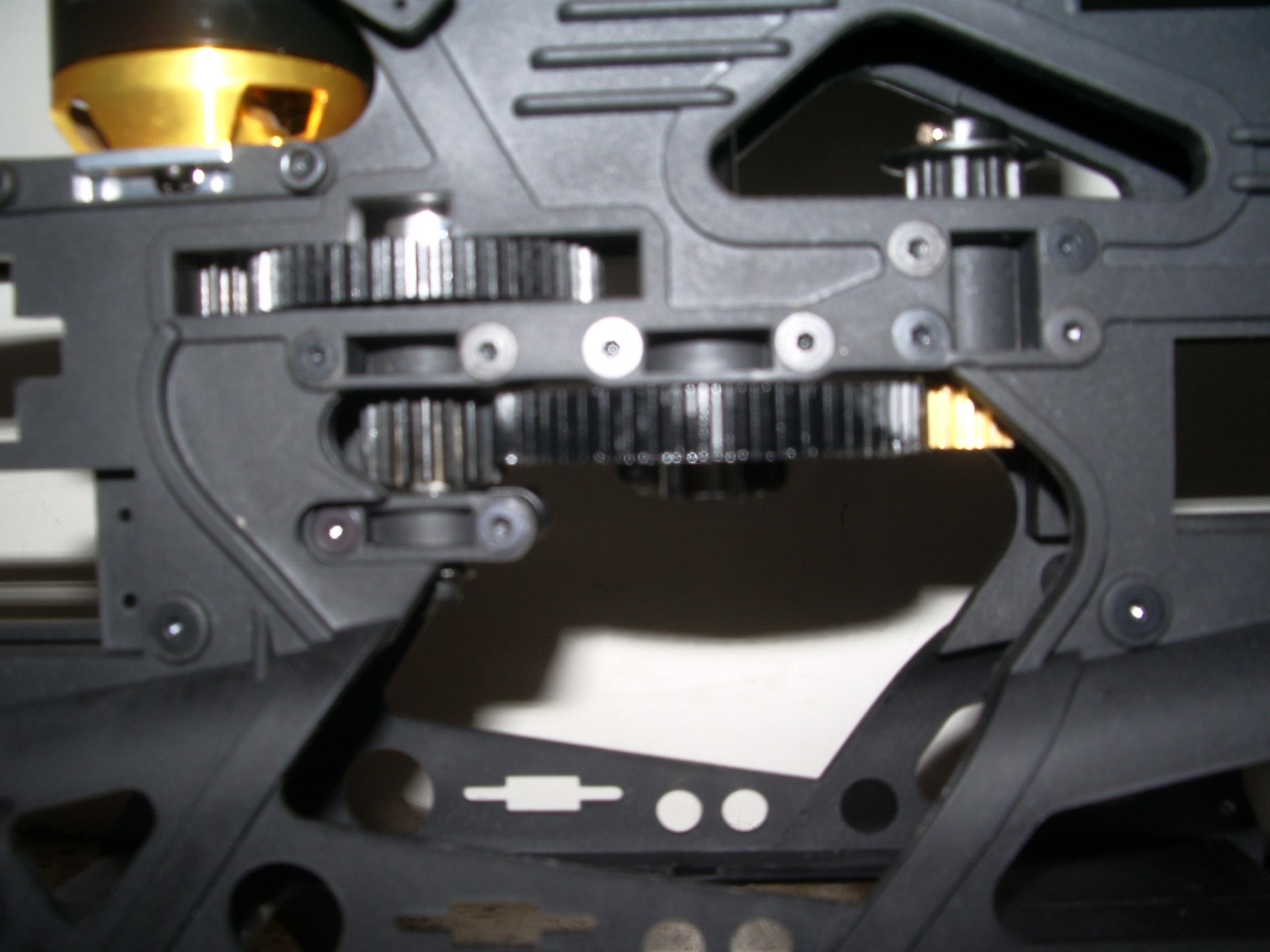

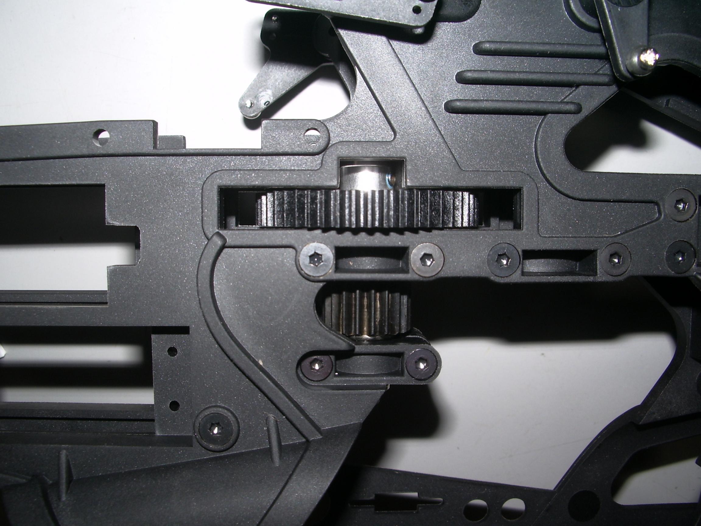

    טוב...אז התקדמות קלה...
    והגעתי למעצור הראשון
    כפי שאתה יכולים לראות בתמונה הגייר הראשי שלי מותקן...
    הקטע הוא שאין לי הרבה חופש...כלומר אפשר לסובב אותו בקלות עם האצבע... אבל הוא לא ימשיך מכח האינרצייה האם זה תקין?
    כן זה בסדר, כששילדת הפלסטיק מוצמדת חזק היא קצת לוחצת על העסק, אבל אל תדאג כי 1. המנוע מאוד חזק וזה לא מפריע לו בכלל, ו2. הרטיטות יסדרו את השלדה בצורה ישרה.

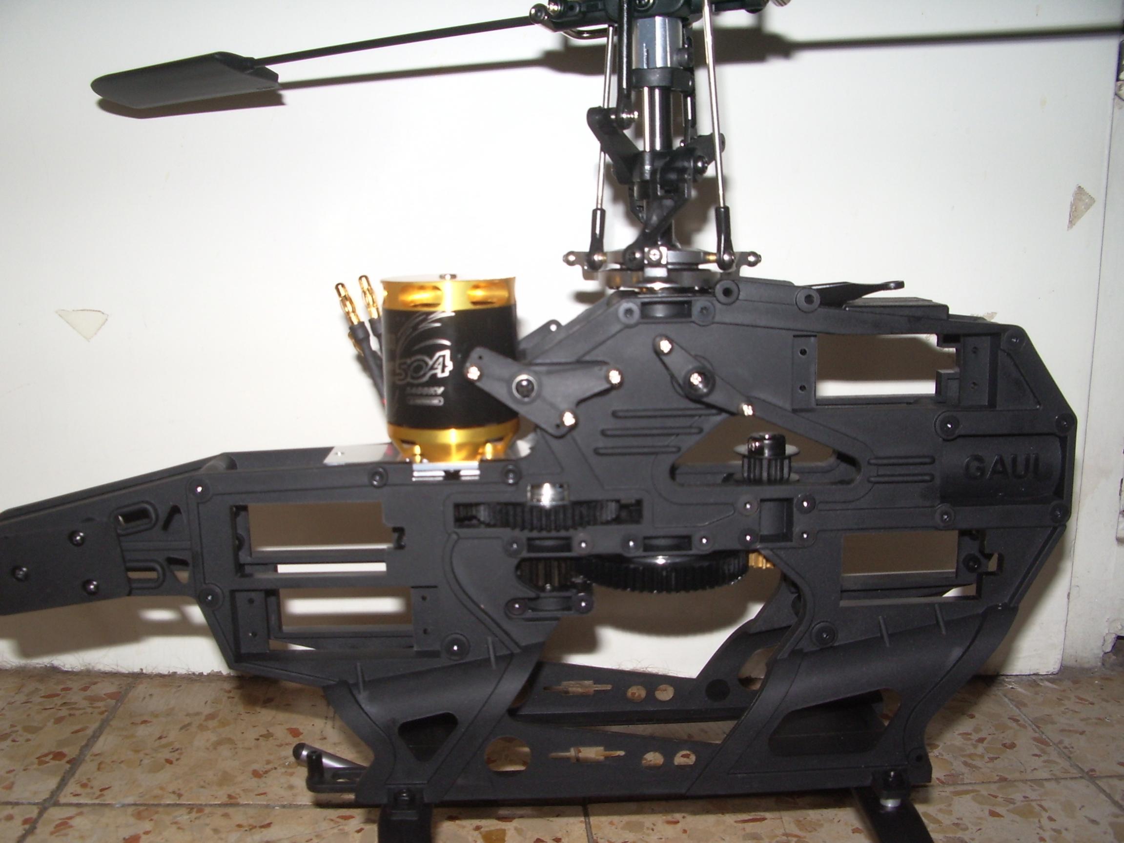

    התקנת מערכת הסוורים...
    מערכת הנעת רוטור זנב, ומנוע...
    יש לשים לב שהחוטים של המנוע יצאו לצד ימין כאשר מסתכלים על המסוק מאחור...
    אני לא יודע למה זה כזה חשוב אבל זה מה שכתוב בספר אז אני עוקב...

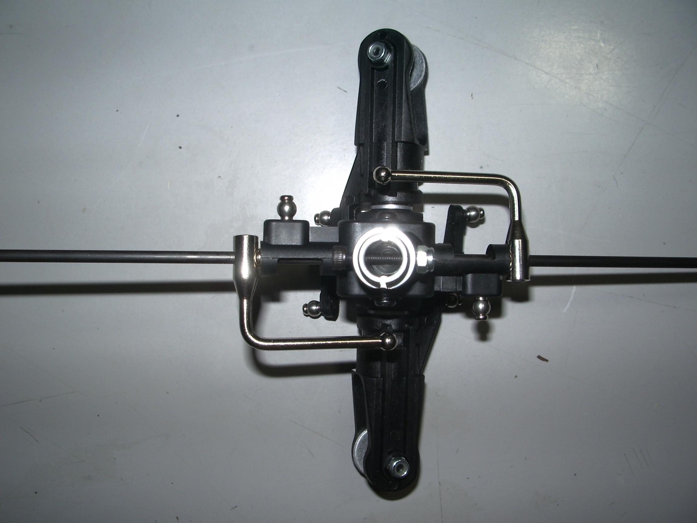

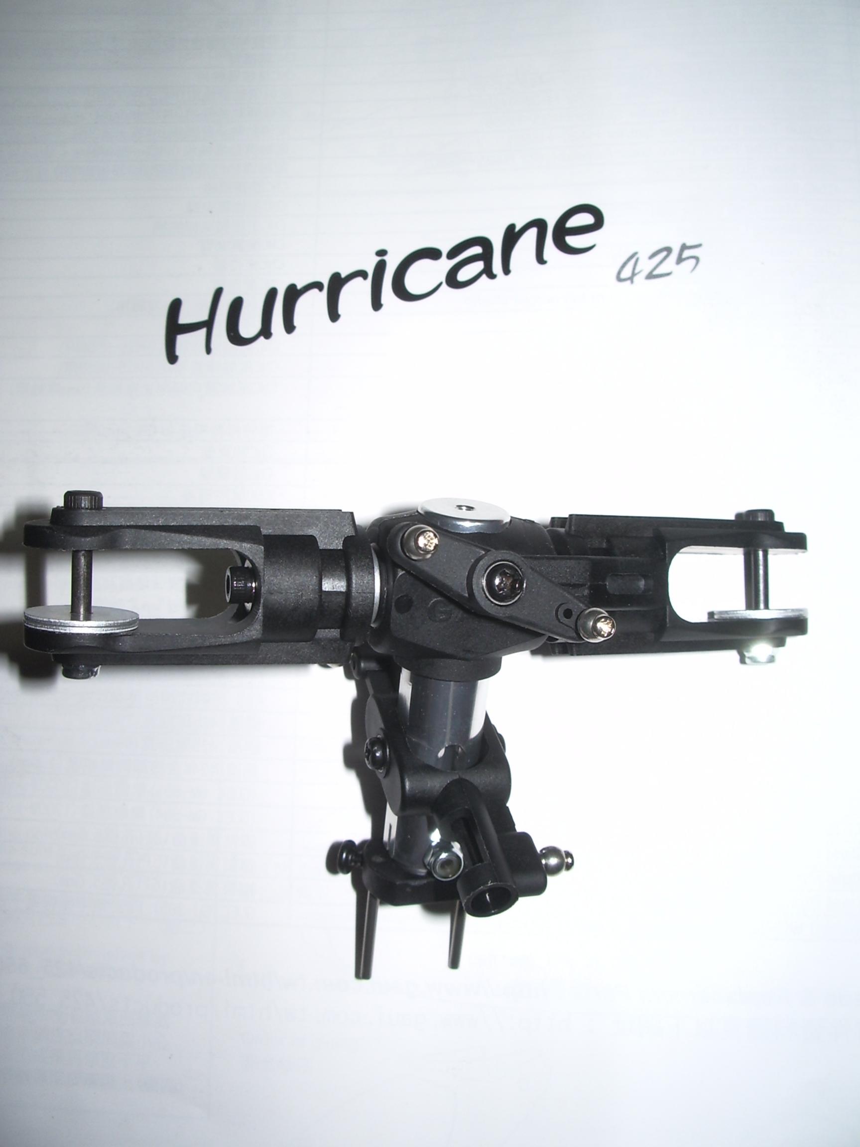

    טוב אז עכשיו אנחנו בשבל בניית הרוטור המרכזי...
    חלקים רבים באים מורכבים.. וזהו תהליך יחסית פשוט...
    החלק הקשה ביותר הוא למצוא את נקודת האמצע של הפלייבאר שיהיה מאוזן בדיוק לי יצא 13.3 סמ מכל צד....
    כאן ניתן לראות שהגריפים כבר מורכבים לא נשאר הרבה מה לעשות איתו:
    הרכבת הפייבאר, ומציאת מרכזו:
    הכל מורכב:
    הכנסת ציר ראשי לכל העסק כולל הגלגש:
    כמן אפשר לראות בתמונה פה: ניתן לשחק עם הגבהים של הגלגלי שיניים...אני מתוך הגיון מיקמתי אותם כדי שיהיו כמה שיותר חופפים, על מנת למנוע עומס מיותר על השיניים...למרות שזה כמובן מוסיף התנגדות....
    טעו אותי אם אני טועה:

    אחי אני פירקתי בזמנו את כל הראש ושמתי לוקטייט על כל הברגים שנכנסים למתכת (ספינדל, זרועות ה"ריש" ללינקים של הפלייבאר, הבורג שנועל את הראש על הציר הראשי וכו') ושמתי דבק CA סופרגלו רגיל על כל הברגים שנכנסים לתוך פלסטיק כמו אלה של הצירים ואת כל הברגים של הבול-לינקים. רק אל תשים לוקטייט על הברגים שמחזיקים את הלהבים בקצה הגריפ.
    בתהליך הזה הרסתי את הספינדל כשתפסתי אותו עם ג'בקה וכשפתחתי את הברגים הוא נשרט ולא נכנס שוב למקום.
    ציטוט נכתב במקור על ידי DanielJoseph20 צפיה בהודעה
    החוטים צריכים לצאת מצד שמאל
    תסתכל שיש לך בצד שמאל בחרטום משטח ישר שעליו עליך ללחבר את בקר המהירות
    אליו צריכים החוטים להגיע, והוא בצד שמאל...
