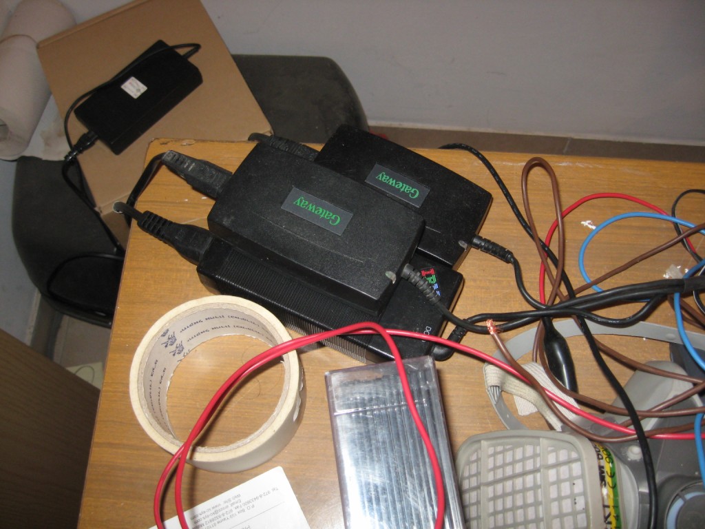

    היי,
    מזה זמן רב הייתה לי בעיה. אני זקוק לספק DC שיודע לתת עד 70V-60V בזרמים של עד 5A למכונת ה CNC שבניתי (לחיתוך ע"י חוט הלהט).
    כל ניסיונותי לחפש כזה במחיר סביר (של פחות מ 1000 ש"ח) עלו בתוהו.
    בהתחלה שרשרתי מצברים של 12V אבל זה היה רק פתרון זמני: לא בריא לטעון אותם בבית וזה ממש מסורבל. הוינצ' של איתן נהנה מההפקר. אח"כ ניסתי לשרשר ספקי כח PC כלומר 12V + 12V וכ'ו על בשרי גיליתי שכאשר מחברים יותר משלושה כל פעם אחד נופל - כנראה יש מנגנון הגנה שלא נותן להם לפעול כאשר עובר בהם מתח מעל 24V או משהו אחר מפיל אותם. לא משנה. כאקט אחרון לפני ייאוש חיברתי ספקי כח של מחשבים ניידים במחשבה שאין להם את מנגונני ההגנה הללו כלומר שהם "טיפשים". המחשבים החדשים נטענים ב 19V-16V בזרם של עד 5A (הכל מהספק כמובן שהם לא פועלים כך בשוטף)
    הצלחתי חיברתי 3 בטור, קיבלתי כמעט 60V על 4A - די והותר.
    לידיעתכם.

    עשיתי את זה. לא עבד. כל פעם אחד אחר נכבה. אחרי שהתחיל להיות ריח מוכר של סיליקון חם בחדר הפסקתי

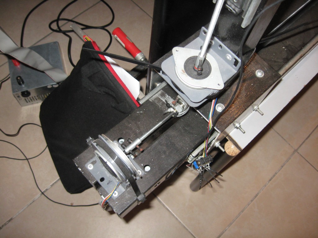

    "ויעלו קהילת eFly אשר לא ידעה את את ה CNC של דירמר, את חוט הלהט כרום-ניקל-סיליקון 0.3 מ"מ, את אונו הגדול של דרימר בעקבות הצלחת הבניה ויראו!"

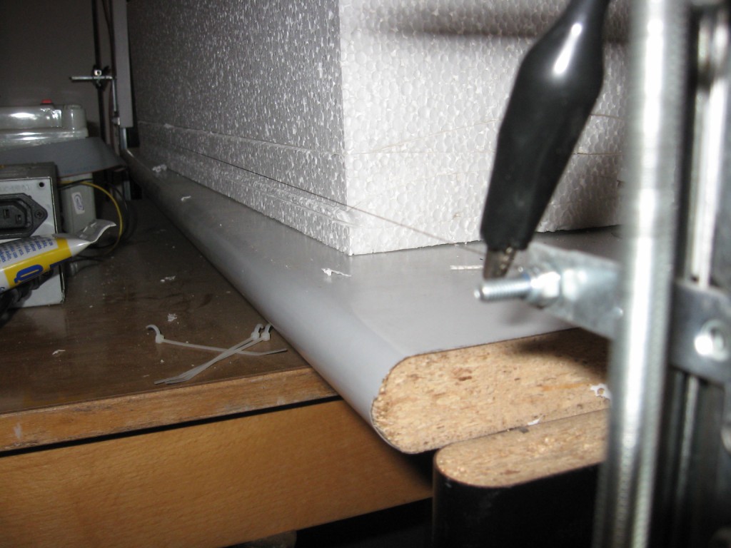

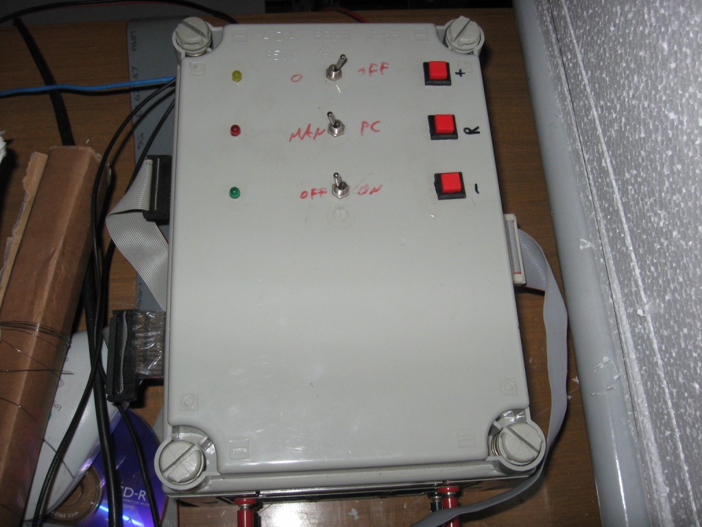

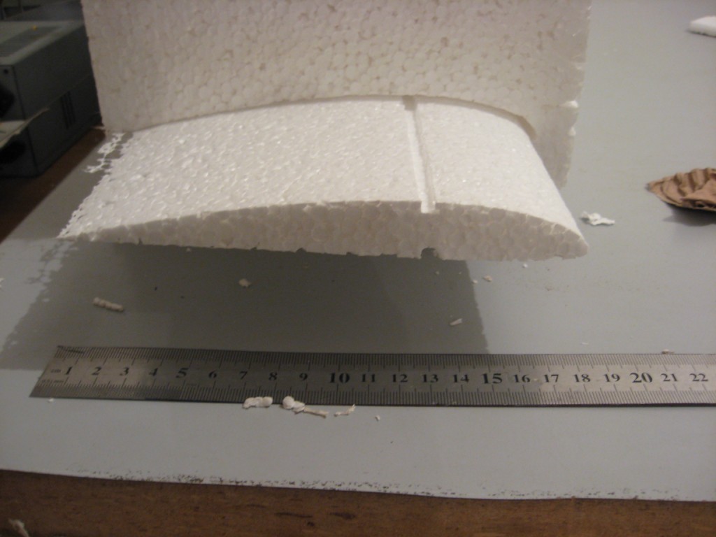

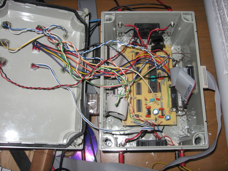

    הייתי צריך מתח גבוה כי החוט דק. אני עובד במתחים מטורפים על זרמים נמוכים כדי לעשות חלקים יותר מדוייקים ועדינים. אני חותך בשיטת Radiant Heat ולא ע"י מגע של החוט בקלקר
    לפני בדיוק שנתיים פגשתי בחור נחמד בשם אודי על צוק בת ים. הוא סיפר לי על איזה רעיון שרץ לו כמה זמן בראש לבנות מכונת CNC שחותכת כנפיים מחומרים מוקצפים EPP, ELAPOR, קלקר וכ'ו. זה נשמע לי כמו אתגר עצבני ובמשך 9 חודשים בנתי את המכונה הזו. זה לקח ממש המון זמן כי נתקלתי בהמון קשיים מכנים, אלקטרונים, ותוכנתיים. עשיתי את המגה שרשור בפורום הישן של MSN, אני חושב שלא היה בן אדם בפורום שהאמין שאצליח, רוב האנשים צחקו עלי כל הדרך עד לקראת הסוף... אפילו איציק רונן חתם בשם "סקפטיציקהמפרגן" ובסוף אכל את הכובע בתיאבון רב והנאה. זה בהחלט היה הפרויקט של הLIFE, נעזרתי בהמון מאנשים הפורום כל אחד עפ"י מה שהוא יכל לתרום לי מחבינת זמן ידע ויזע. את המכונה בניתי לפני כניסתי לקבע, כך שהפרוטה לא הייתה בכיסי, וכתוצאה מכך הבניה הממושכת והחסכונית. בניתי אותה מאפס החלק מהברזלים שרותכו, מנועים שפורקו ממדפסות במזבלה ועד בנית ה PCB עם חומצה ובנית חלק מהתוכנה עצמה. המכונה כבר הספיקה ליצור אינספור טיסנים ואפילו כמה חלקים למזל"טים אמיתיים.
    בעקבותה נבנו עוד 3 מכונות, אחת בטכניון, אחת אצל חבר בצפון ואחת במעודון בעומר.
    הנה החיתוך הראשון: (איתי 4D צילם)
    מאז היא עברה כבר 3 גילגולים של שיפורי ממשק תוכנה, מכניקה, אלקטרוניקה ועוד. היום כבר כמעט ואין שיפורים שאני יכול לחשוב עליהם מלבד הוספת צירי פעולה.
