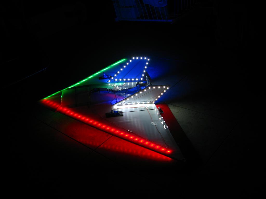

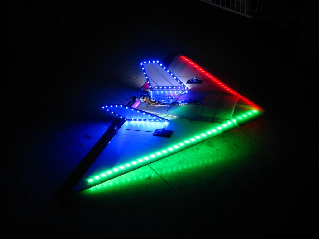

    בהמשך לזה התחלתי שלשום לבנות את המוגי לילה 100% שאני מבטיח לעצמי שאבנה כבר חודשים.
    השינויים מהמוגי הקודם (שעדיין צורח ובועט) :
    - גודל 1:1 כמו המקור
    - פתח סוללה גדול יותר
    - סרוואים בחוץ בשיטת haimgil 1.0
    - שיטה מוצלחת יותר לתאורה אזורית בתוך המוגי ולא רק בשפה - לדים ב90 מעלות לפוליגל, נתמכים ע"י צינורית קרבון (שאריות מהחיזוק). אני מאוד מרוצה מהתוצאה
    - צבע חדש בפסי לדים : סגול !!!
    - אורגן אורות (בדרך מסין)
    הנה טיזר קטן לבנתיים, מחר אני מקווה לסיים אותו ואולי יהיה אפילו טסט. חיים - במקום הרגיל ?
    יאללה מוגי לילה שולטתתתת!!!!!111

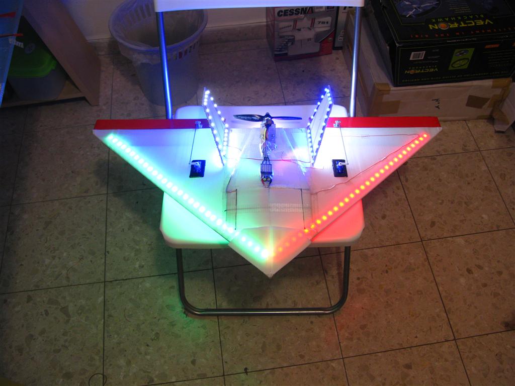

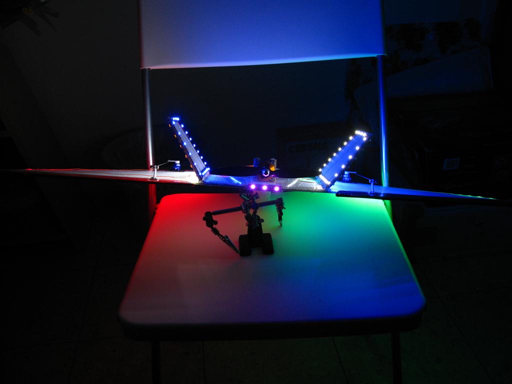

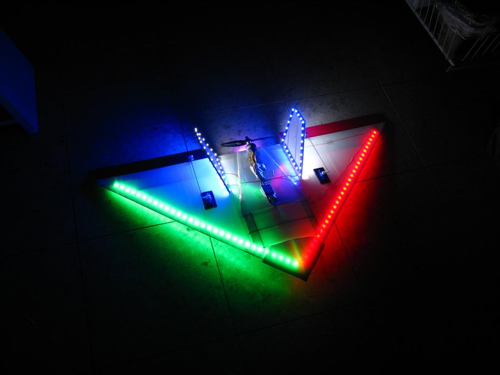

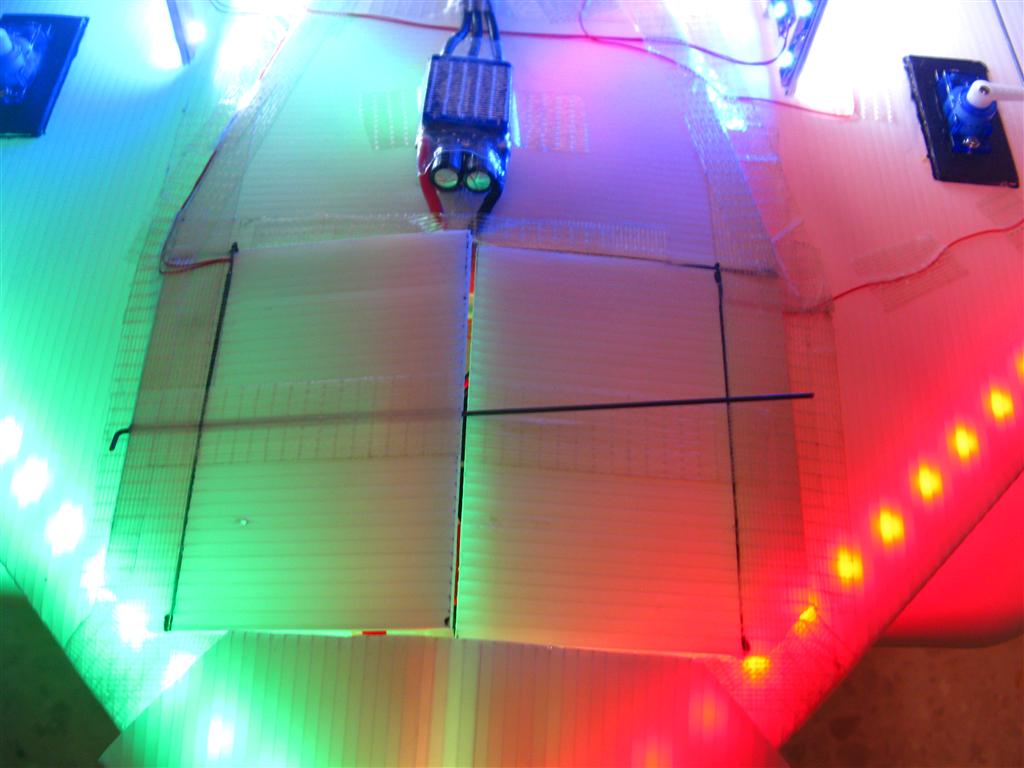

    סיימתי אותו. שיפורים נוספים שהוכנסו : הדבקת המייצבים עם דבק מהיר סמיך MULTIPLEX ELAPOR והדבקתם בקצה הגוף.
    מה דעתכם - זה שלא חתכתי את המשלושים ליד הפרופ (הסיילנסר - ראה תמונה והסבר לתפקידו בלינק) יקטין משמעותית את יעילות הפרופ ?
    עוד שיפורון - אור סגול ברוורס צמוד לפרופ - עוזר להבין מתי המוגי מתרחק ממני (משפר אוריינטציה).
    ופטנט אחרון - שימו לך בתמונה איך נסגרת החופה. פושרוד בחריצים של הפוליגל. לא המצאה שלי - מודה. ראיתי את זה אצל איזה משוגע אחד
    מרכז הכובד אחורי ב 1 ס"מ - נקווה שאוכל לחיות עם זה - גם ככה הוא שוקל 620 גרם עם סוללת 2200 45C.
    כנראה שמחר הטסט...
