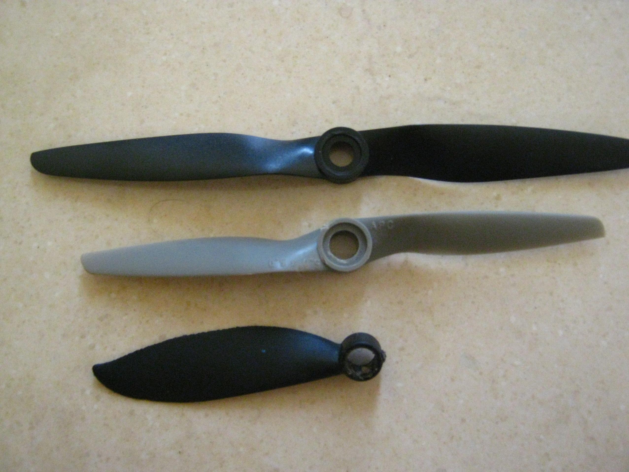

    אני מטיס את הביקסלר כמעט חודשיים, גרסת ה-ARF.
    יצא לי לנסות את שלושת הפרופ' הבאים:
    זה שמגיע עם הטיסן: החזיק פחות מ-5 דקות בטיסה הראשונה ונקרע בנגיעה הראשונה בקרקע (באשמת המטיס ולא באשמת הפרופ').
    APC 5X5 - היה מורכב על הביקסלר כחודש וחצי - נותן ביצועים טובים - מבצע לופים - טיפוס ב 20 מעלות - יותר מ 25דקות ל סוללה 2200 - בקר של 20A יורד קר.
    6X4 מהסיני - מורכב כשבוע על הביקסלר - ביצועים יותר טובים מה 5X5 - מטפס ב 45% בקלות , זמן הטיסה התקצר ל 20 דקות - במידה ומחזיקים את המצערת פתוחה רוב הטיסה אז הבקר (של 20A) יורד חם.
    קובץ מצורף 53769
    קובץ מצורף 53770
    הטיסן עבר הרבה ריסוקים והצורה שלו לא חלקה בלשון המעטה - יכול להיות שיש לו גרר גדול, אולי טיסן במצב יותר טוב יתפקד אחרת...

    אננס, פרופלור 6X4 מהסיני זה עלבון למילה פרופלור.
    קנה APC יא קמצן, תקבל בחזרה עוד 5 דקות באויר או עוד מהירות בטיפוס.
    (ושים בקר 30A, שלא תשרוף אותו באמצע הטיפוס כלפי מעלה ואז לא יהיו לך בכלל הגאים בדרך למטה)

    הי אייל ,
    תודה על התגובה, ה-APC עדיין פה ואפשר להרכיב אותו כל רגע, הנקודה היא שהפלסטיק 6X4 נותן יותר כח ובמדידה לא מדוייקת יצא שהזרם המקסימלי הינו 15 אמפר.
    אלא אם כן אתה מתכוון ל APC של 6X4? וזה אכן מה שאני מתכוון לעשות.
