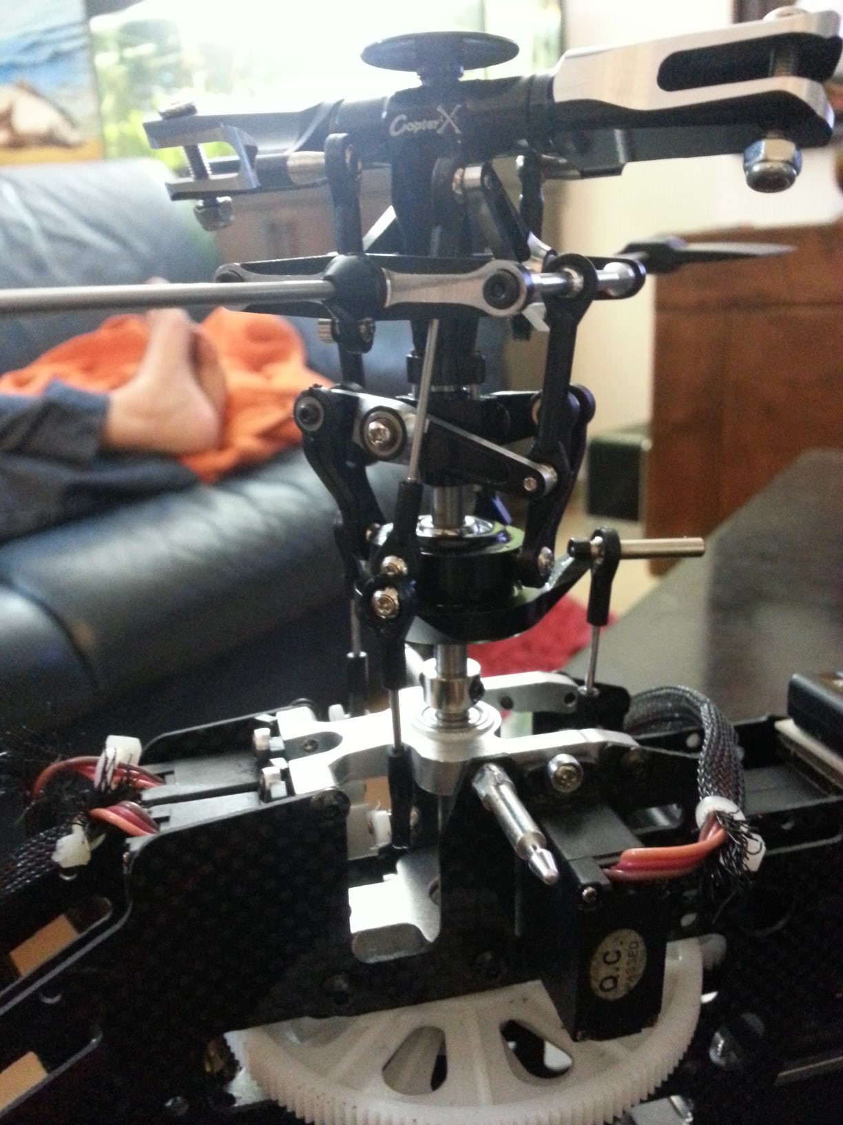

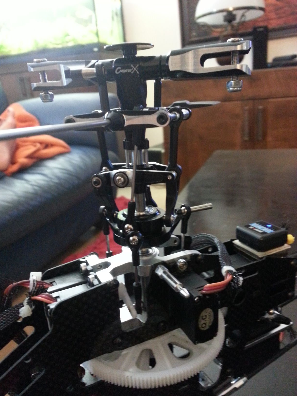

    אז ככה כדי שיהיה יותר ברור זה מסוק חדש בדגם copterx 450 pro.
    וכשהסטיק למעלה הכל טוב וכשאני מוריד את הסטיק זה כאילו אני על 0 מעלות בול (לא בדקתי אני רק רואה לפי צורת הלהבים שהם ישרים) ואין לי עוד לאן לרדת
    והבנתי שצריך לקצר את הלינקים שמחוברים לסרווים כי להוריד את הגובה של הראש וכשקיצרתי את הלינקים נשאר לי עוד טיפה כדי שיהיה באמצע הסטיק הכל ישר (ככה בודקים?שהסטיק באמצע השני תפוחים האלה שמחוברים לסרו באותו גובה?)
    העלתי גם תמונות:
    זה כשהסטיק למעלה
    וזה כשהסטיק למטה
    מה אני אמור לעשות? לפי מה שניראה לי שאמור להיות שאיך שהסטיק למטה ככה זה אמור להיות באמצע.
    תקנו אותי אם אני טועה
    תודה רון

    קודם כל תלחץ מלמטה על הגלגל שיניים לכוון למעלה ותהדק את הסוגר מלמעלה לכוון למטה
    אני חושב שהציר לא יושב במקום.
    אני רואה בתמונה שהציר שלך לא מהודק טוב. לאחר מכן תכוון. אתה תראה שזה יראה יותר הגיוני.

    שלומי צודק
    נראה שהקולר שיושב על הציר הראשי עם שני האלנים לא מהודק
    לגג"ש אסור לזוז מעלה מטה
    תתחיל עם זה ותבדוק מה שאמרתי מקודם
