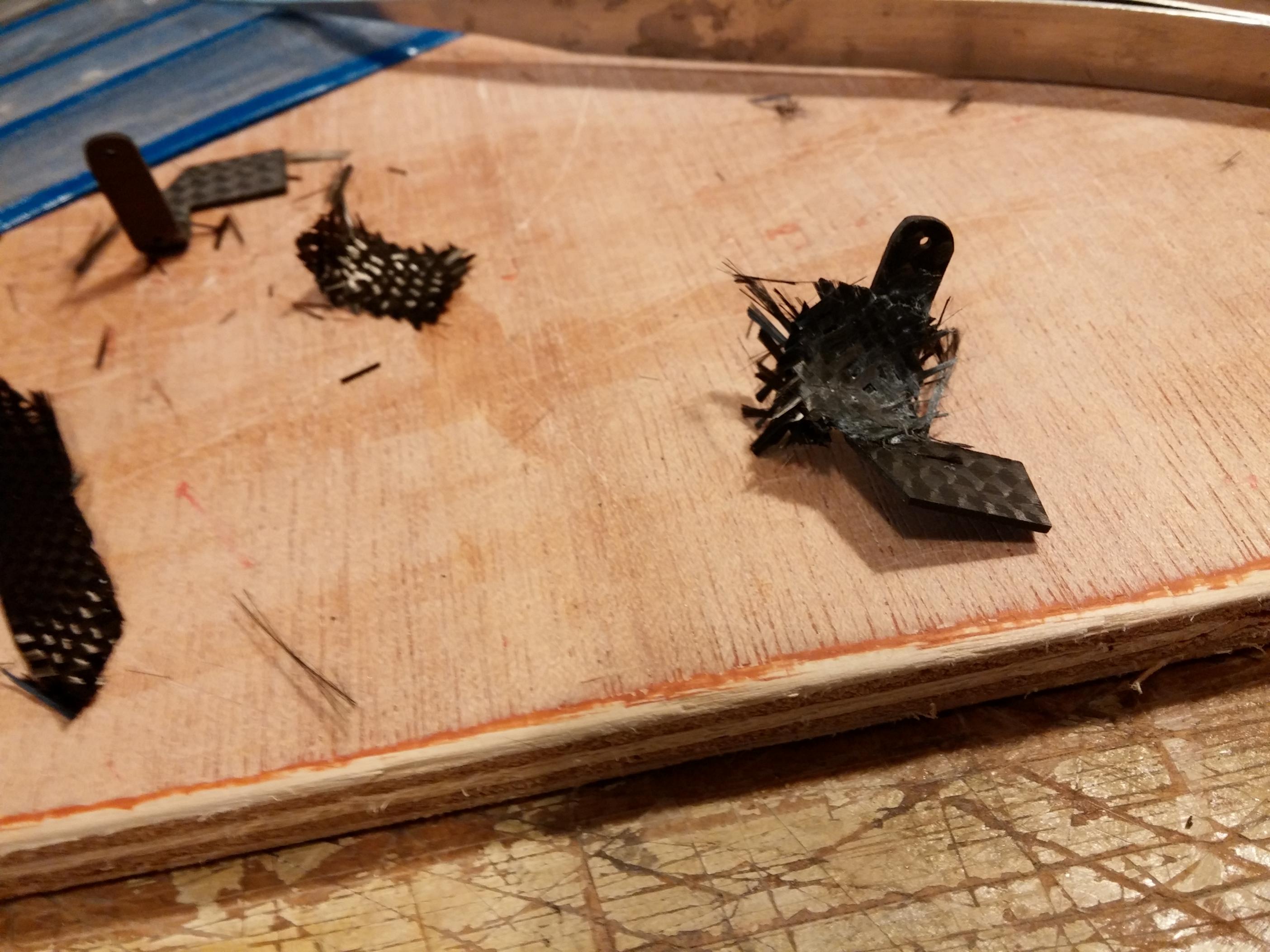

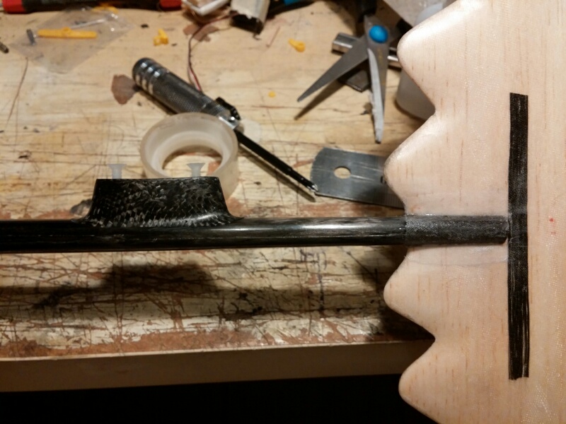

    ראשית הגאים,
    בלזה קלה, משויפת לצורה. פרופיל בעובי 5.5% בשני ההגאים, סימטרי בהגה הגובה, אסימטרי בהגה הכיוון.
    לאחר השיוף מדביקים להגאים סיבי פחמן לקורה וסרט קוולר לציר.
    ציפוי ההגה בבד 25 גרם למטר נעשית בוואקום בין שני מיילרים עבים.
    הספגת הפיבר נעשית על גבי המיילר ולאחר מכן סופגים החוצה את עודפי האפוקסי ע"י מגבת נייר ורולר.
    לאחר מכן מספיגים את החיזוקים והציר באפוקסי וגם מהם מוציאים עודפי אפקסי בזהירות.
    בשלב הבא ההגאים ממוקמים על גבי המיילרים עם הבד וסיב פחמן ספוג באפוקסי ממוקם בשפת הזרימה. מטרת הסיב היא לחזר את שפת הזרימה ולשפר את השרידות של הגה הגובה.
    המיילר נסגר על ההגה והכל מוכנס לשק וואקום.
    משקולות ממוקמות על ההגה למניעת פיתול בזמן שהוא בשק ובייבוש
    לאחר הייבוש, מוציאים מהוואקום, מנקים את השאריות ופותחים חריצים להגאים.
    משקל סופי של הסט, 11.95 גרם בלבד.

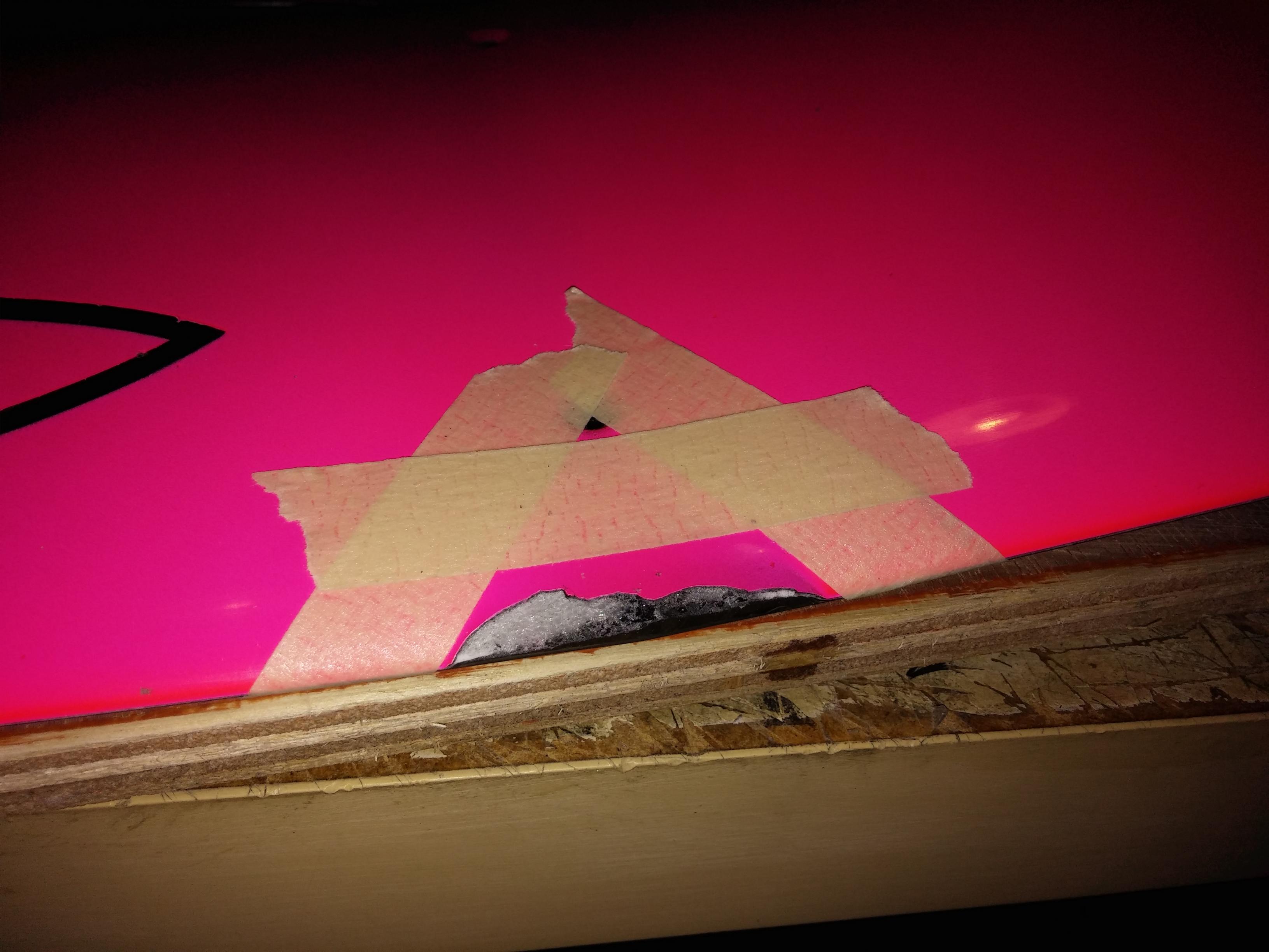

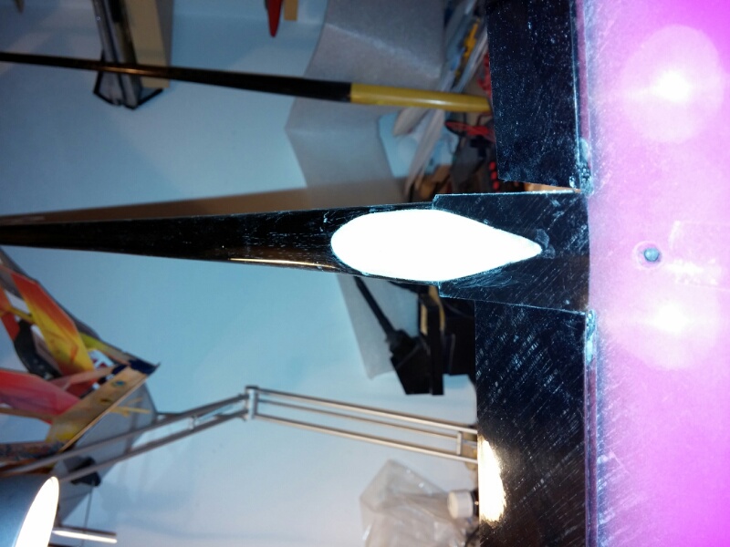

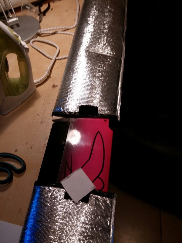

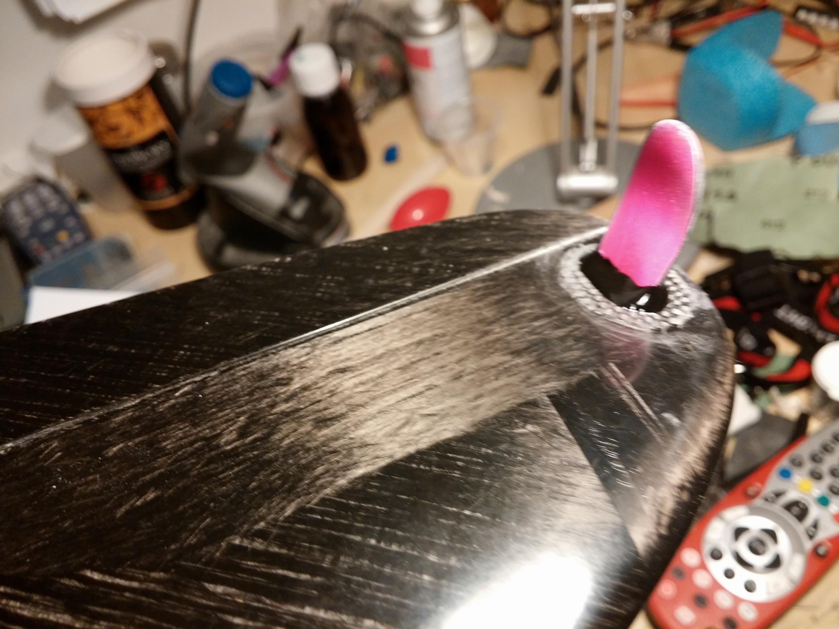

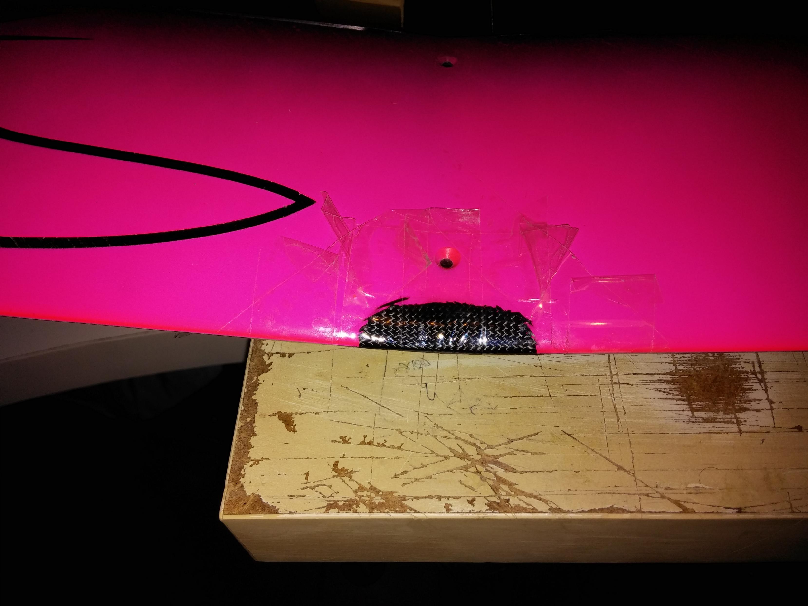

    כדי שהכנף תתאים לגוף של איתן יש להוריד לה את הבליטה שנועדה להשלים לצורה של הגוף המקורי של הסנייפ.
    לאחר גילוף הבליטה, שייפתי את הכנף והחלקתי את האזור.
    לאחר מכן שמתי חיזוק פחמן על החור וציפיתי במדבקה לטובת פיניש יפה וחלק.

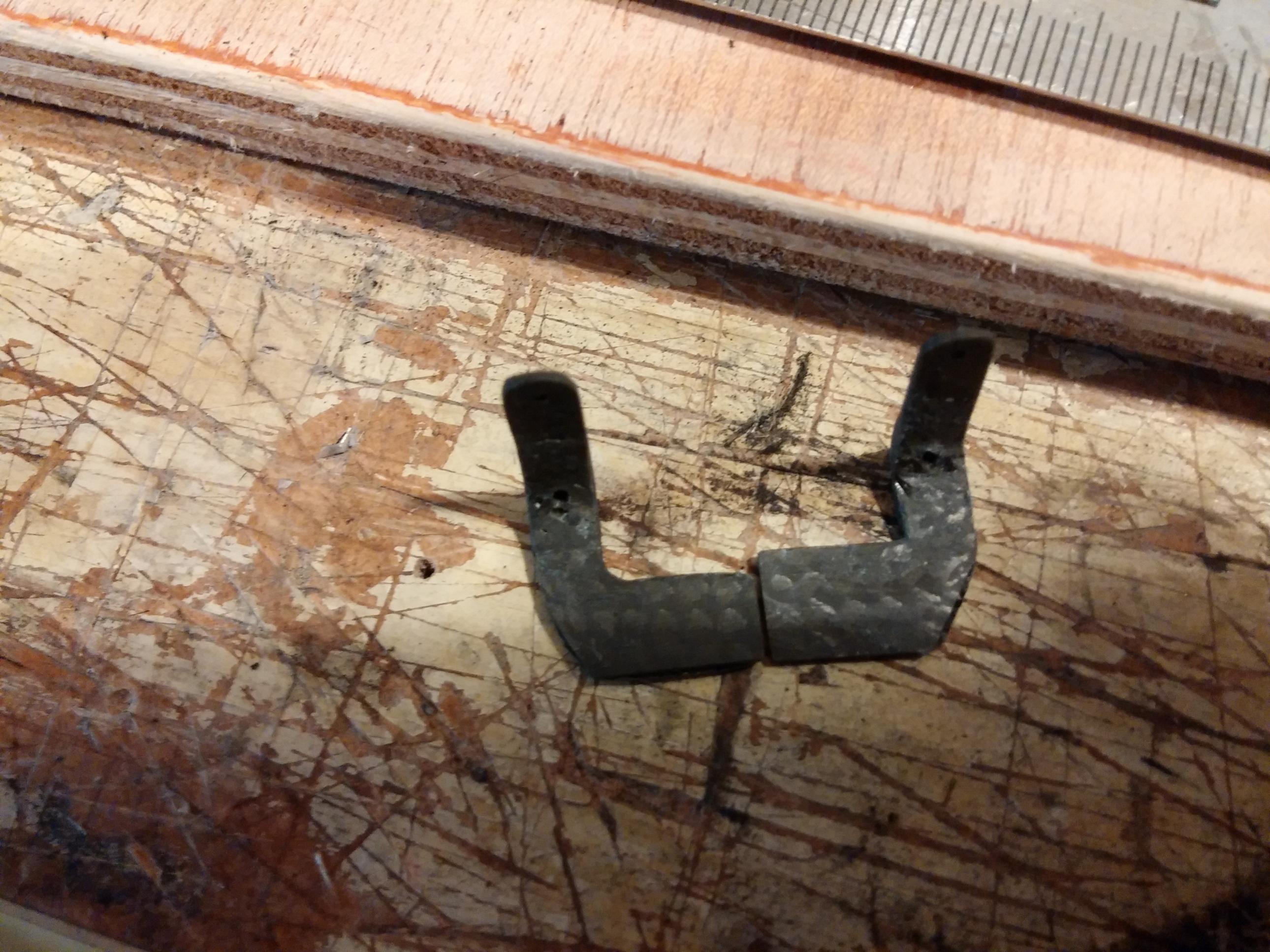

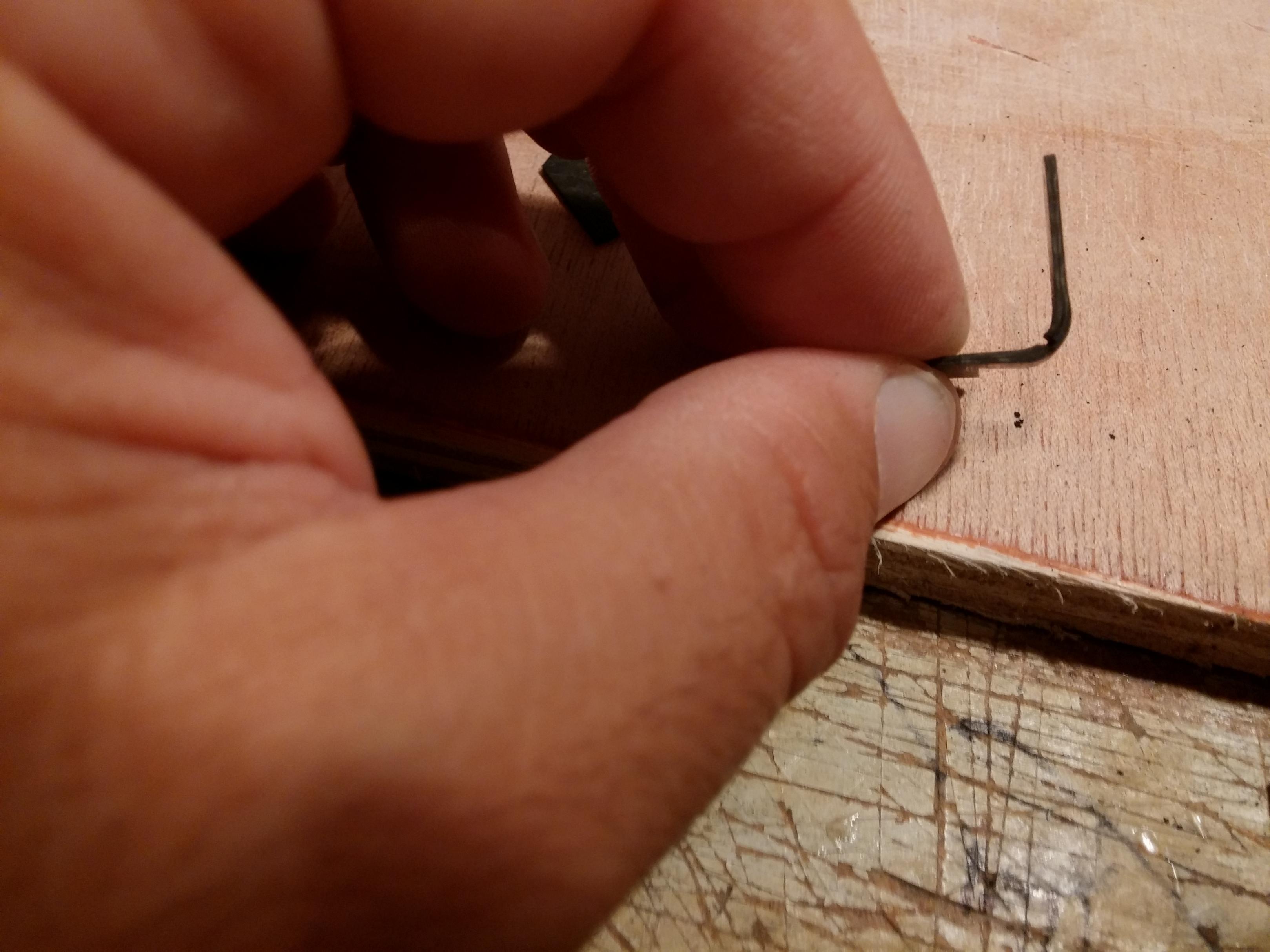

    את ההורנים שמתאימים לסנייפ הייתי צריך לכופף לזווית אחרת כדי שייכנסו לתוך הגוף של איתן.
    את זה עשיתי ע"י חיתוך חלקי של ההורן, כיפוף והדבקה לזווית המתאימה וחיזוקו מחדש.

    הגה כיוון אסימטרי נועד על מנת להתמודד עם ההחלקה הגדולה בזריקה, הוא מותקן בזווית כזו שבאוויר לא "ימשוך הצידה" אבל בזריקה הוא מייצר יותר עילוי ומזדקר יותר מאוחר וכך מרסן את הסבסוב יותר מהר.
    נפוץ מאד וקיים כיום ברב טיסני הדיסקוס, גם בהליוס ובבלסטר שלך יש הגאים אסימטריים.
    ההגה המשונן נועד לדחות עוד יותר את ההזדקרות של ההגה.
    השינון יוצר זרימה רוחבית על ההגה וגורם לעליה בטורבולנציה של הזרימה בזוויות גדולת. בכך הניתוק נדחה וההזדקרות מגיעה בזוויות גבוהות יותר.
    המשמעות היא שניתן להוציא יותר עילוי מההגה בזוויות גדולות ובכך לרסן עוד יותר מהר את הסבסוב או לחילופין, אותו ריסון עם הגה קטן יותר.
    הרעיון לשינון מקורו בעולם החי, בלוויתנים. מסתבר שללוויתנים יש בליטות על שפת ההתקפה של הסנפירים שמשפרים בצורה משמעותית את ביצועי הסנפירים.

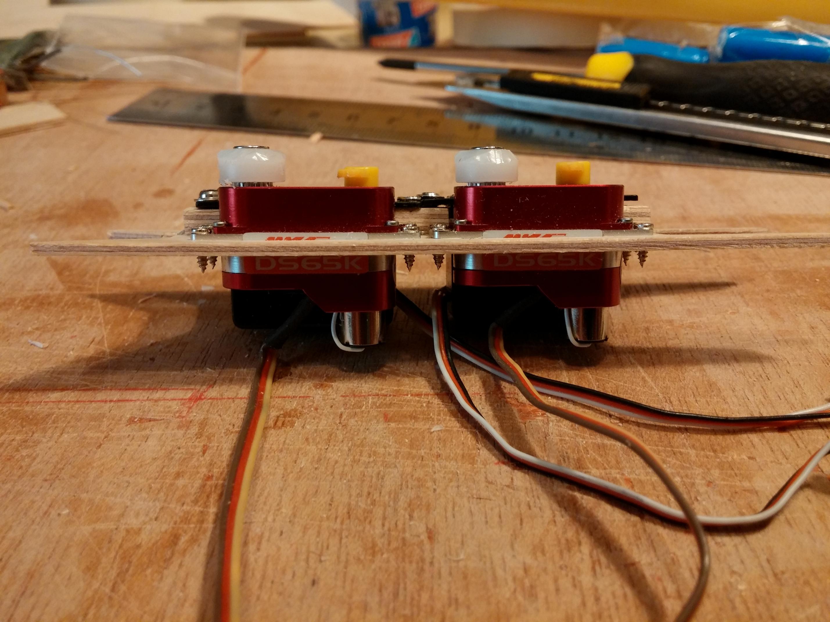

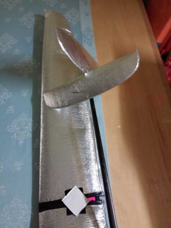

    המשך בנייה,

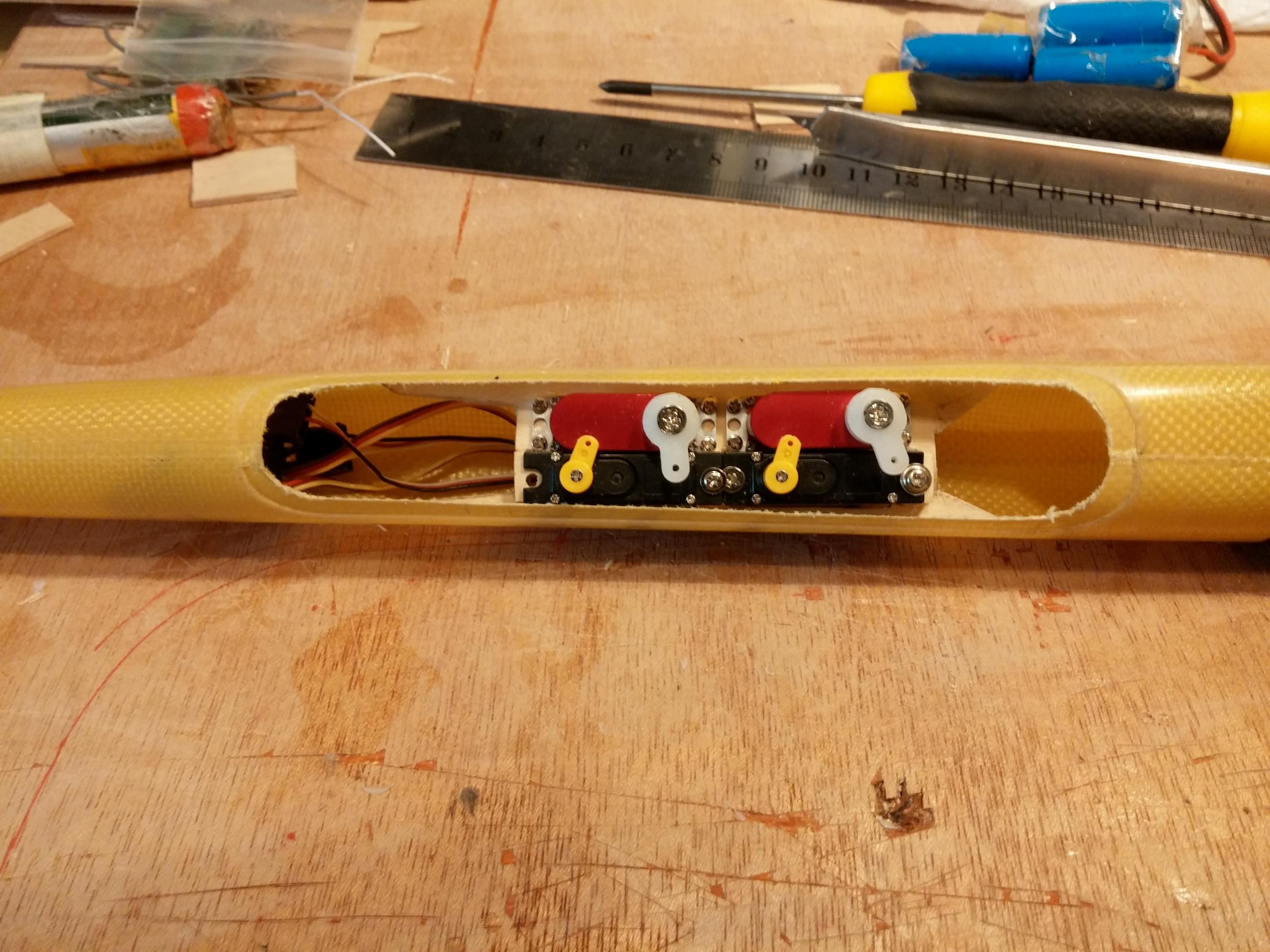

    מגש סרוואים מדיקט 1.5 ממ.
    מיקום הסרוואים בגוף הוא לא פשוט, נדרש למתקן את הסרוואים בגבהים נכונים על מנת שלא תהייה התנגשות בין הסרוואים.
    האומים מודבקים לאחר שיוף של הגוף מבפנים ע"י מקל עם נייר לטש וספוג שלוחץ את הנייר לגוף.
    לאחר מכן מדביקים את האומים עם אפוקסי ויוצרים תושבת כנף ע"י דבק מעורבב במיקרובלונס.
    הגה הכיוון מודבק בדבק מהיר ומחוזק בבד פיבר.
    חוטים להגאים מחוט פלדה שזור מצופה בפלסטיק.
    פושרודים למאזנות ממוט פחמן חלול ופלדה 0.8 בקצה.
    להב של איתן בכנף עם הקשחה מקומית (HARD POINT) מאפוקסי ובד.
    משקל סופי, 241 גרם

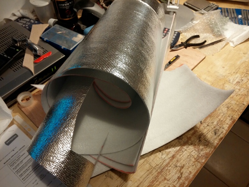

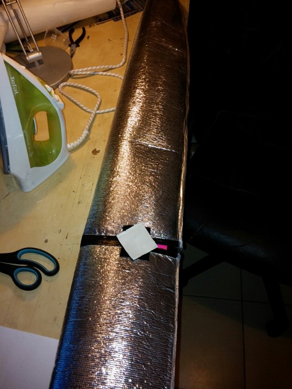

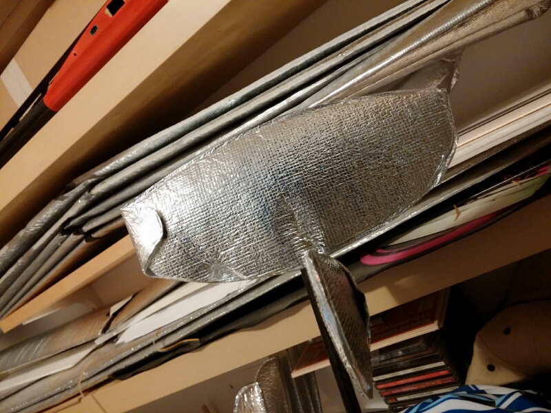

    הכנת כיסויים.
    ספוג בעובי 3 -4 מ"מ מצופה מיילר כסוף מבחוץ.
    מצאתי לפני מספר שנים בחברה שעושה פרקטים, עלה 7 שקל למטר ומכרו רק בגלילם של 50 מטר... בזמנו קניתי גליל שלם, אחרי 6 שנים כמעט נוגמר (מכרתי בערך 25 מטר לאחרים והכנתי כיסויים למשהו כמו 15 טיסנים )
    בקצה אני מדביק טייפ חבלה לחיזוק.
    לאחר מכן מקפל לחצי ומגהץ עד שנדבק.
    וולקרו עוזר לחבר את החצאים במקום וכמובן שיש גם כיסויים להגאים כדי לשמור בהובלה.

    Jan 2014
    ברירת מחדל תגובה: Super Snipe
    ציטוט נכתב במקור על ידי roydor צפיה בהודעה
    הכנת כיסויים.
    הי רועי,
    אתה לא תופר את הכיסוי?
    רק דבק?
    יש לי קצת מהחומר הזה בדרך לארץ ואתה מתלבט איך להכין את הכיסוי...
    תודה מראש
    ספי.
    1,711
    הודה 216 פעמים ב 154 הודעות
    לחומר הזה יש נטייה להיקרע בתפרים. החורים יוצרים נקודת חולשה והמיילר נקרע מנקודה זו בקלות.
    אני לא יודע איזה חומר הזמנת, יש הרבה שדומים לזה, חלקם אף טובים יותר, אך נדרש לרב חיזוק של סרט בד אם עושים תפירה
    Jan 2014
    העתקתי בסין חומר שחבר נתן לי בארץ
    להערכתי החומר בעובי של כ 2-3 מ"מ
    בניסיון עם מכונת תפירה הוא אכן נקרע בקלות
    אולי סרט בד יפתור את הבעיה...
    אצלך פשוט הדבקת? ללא תפרים בכלל?
    1,711
    בקצה הפנימי (הפתח) יש סרט של טייפ חבלה, אני עובר עליו עם מגהץ בחום נמוך, ככה הוא לא נפרד מהספוג.
    את הקצוות מסביב אני מלחים עם מגהץ בלבד, 5 ממ רוחב, עובר עם המגהץ משני הצדדים, עובד מעולה
    1,711
    מתנצל על אי האחידות ב"כיווניות" הסרט

  23. #22
    1,711
    הסופר סנייפ עבר שידרוג!
    החלפתי הגאים להגאים שליאב ואני הזמננו מבחור בשםלואט ווקרמן בהולנד.
    ההגאים בנויים מפחמן SPREAD TOW ושוקלים סביב 12.5 גרם לזוג.
    צורת זנב הדג של הגה הכיוון אמורה לחקות את הטבע ובכך לתת ביצועים טובים בזריקה.
    לא יודע האם עובד אבל בהחלט נראה מגניב
    מבחינת טיסה, הטיסן מרגיש יותר טוב בגלישה במהירויות נמוכות.
    מספר תמונות מההטסה
